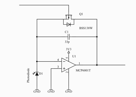

ich möchte einen Integrator wie im im Anhang aufbauen, soweit auch keine
grosse Sache. Was mir aber Probleme bereitet ist das Zurücksetzten. In
der ersten Version wollte ich dies mit einem FET machen. Leider ist die
Gate-Source Ladung so hoch, dass beim Ausschalten des FETs der
Integrator gleich wieder geladen wurde. FETs mit besseren Eigenschaften
konnte ich nicht finden. Mit einem Transistor MMBT3904 funktioniert es
besser, aber noch nicht zufriedenstellend.
Hat jemand eine Idee, wie dies besser gelöst werden könnte? Es steht nur
eine 3.3 Volt Spannung zur Verfügung.
Gruss Tom

Wie wär's mit einem Optokoppler anstelle des Mosfet?
Die CE-Strecke des Ausgangstransistors hat zwar eine Sättigungsspannung
von ca. 0,2V, aber das sollte doch nicht so dramatisch sein denke ich.
von Pandur S. (jetztnicht)
Des Leckstrom eines Schalters sollte natuerlich wesentlich geringer wie
das zu integrierende Signal sein. In diesem Zusammenhang wichtig : Wie
schnell und wie oft sollte geschalten werden. Und ein Schalter kann auch
noch Chargeinjection haben, dh ein Schaltspike wird eingekoppelt. Ein
guter Analogschalter hat bedies spezifiziert.

Die Sättigungsspannung ist nicht das Problem eher die Stromaufnahme des
Optokopplers. Zudem sehe ich den Vorteil zu einem herkömmlichen
Transistor nicht.
@ Jetzt Nicht
Ein analoger Schalter wie der TS5A3166 würde, was der Leckstrom und
Chargeinjection angeht funktionieren. Die Auswirkung der Eingaskapazität
muss ich noch genauer anschauen. Diese Schalter sind halt nicht ganz so
günstig, daher wäre mir eine einfachere Lösung mit z.B. einem Transistor
lieber.

Und das Ganze soll ? Ein Boxcar Integrator, um Pulse zu integrieren ?

Möchte die Intensität kurzer IR Pulse <5us messen. Da zwei Messungen
kurz hintereinender gemacht werden (1. Umgebungslicht, 2.
IR+Umgebungslicht) muss der Integrator dazwischen zurückgesetzt werden.
Ich verwende einen Integrator um das Rauschen zu minimieren und als
Halteglied um den Wert mittels ADC auslesen zu können.
Da der Stromverbrauch gering sein muss, kommen Relays nicht in Frage.
Habe inzwischen Analogschalter gefunden die gute Eigenschaften haben und
zudem günstig sind. Alternativen zu Analogschalter sind willkommen.

Oder du nimmst zwei Integratoren und schaltest zwischen denen um.

Vielleicht ist der IVC102 geeignet?

So ganz nebenbei gibt es geschaltete Integratoren. Den ACF2101, mit
Schaltzeiten um 200ns.

Ein passender Widerstand, der die mittlere Spannung bei etwa 0.1 - 1 V
hält dürfte es auch tun. Das Rauschen des Widerstandes ist dann i.A.
schon klein gegen das Schrotrauschen.

Vielen Dank für die Vorschläge. Leider sind diese viel teuer als die
Bisherige mit dem Analogschalter.
von Kevin (Gast)
Kannst du nicht mit Umgebungslichtintegrieren, messen, dann nicht
zurücksetzen sondern mit Umgebungslicht und IR integrieren, messen und
die 1. Messung subtrahieren?

Nein, denn das Auslesen der Spannung geht relativ zur Messung sehr
lange. In dieser Zeit lädt sich der Integrator zu stark auf.
