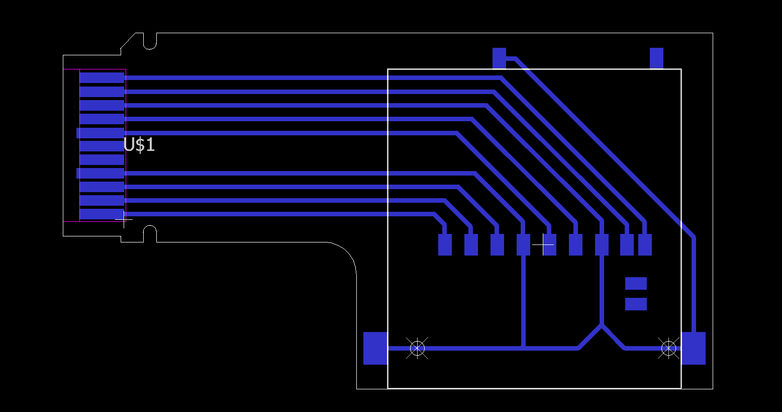

Wie gesagt, das Flachbandkabel habe ich bereits für Testzwecke zu Hause, ist aber für das Endprodukt nicht praktikabel. Habe jetzt mal ein Layout in Eagle erstellt. Vielleicht kann mir ja jemand mal kurz Feedback dazu geben, ob es totaler Müll ist oder man damit was anfangen kann. Nur als Warnung, es ist mein erstes Layout in Eagle. Die hellblauen Stellen müssten die Ausfräsungen für die SD-Karte sein. In Dunkelblau die Leiterbahnen und in Hellgrün die Kontaktpads für die SD-Karte auf der Unterseite. Bin über jede Rückmeldung dankbar.
Kevin E. schrieb: > Habe jetzt mal ein Layout in Eagle erstellt. Es ist fraglich ob ein Hersteller damit was anfangen kann. Du hast ja schon den Umriss der Platine gezeichnet, da musst du lediglich noch die Kerben für die Verriegelung reinmachen. Gebraucht wird der genaue Umriss als geschlosene Kurve mit allen Details, genauso wird das dann gefertigt, in einem einzigen Fräsvorgang. What You draw is what You get. Georg
Kevin E. schrieb: > Die hellblauen Stellen müssten die Ausfräsungen für die SD-Karte sein. Das wird eben kein Platinenhersteller können. Die Frage wäre, könnte man statt teilweises abfräsen auch die Kontour so gestalten, dass hier gar kein Material ist... > In Dunkelblau die Leiterbahnen also der TOP Layer? Warum ist das Dunkelblau und nicht rot, wie in Eagle üblich? Auf welchem Layer hast du das gezeichnet? > und in Hellgrün die Kontaktpads für die > SD-Karte auf der Unterseite. Auch hier die Frage, Unterseite ist üblicherweise dunkelblau... Welcher Layer wurde hier verwendet? Bist du sicher, dass die Pins von SD und MiniSD einmal gespiegelt sein müssen? Um von der Ober- auf die Unterseite zu kommen, musst du natürlich Vias anlegen. Und die sollten nicht in den Kontaktflächen, sondern ausserhalb sitzen. Du brauchst also auf der Unterseite auch Leiterbahnen, die erstmal von den Pads wegführen... Lass mich raten, du bist Mechanical Engineer, richtig?

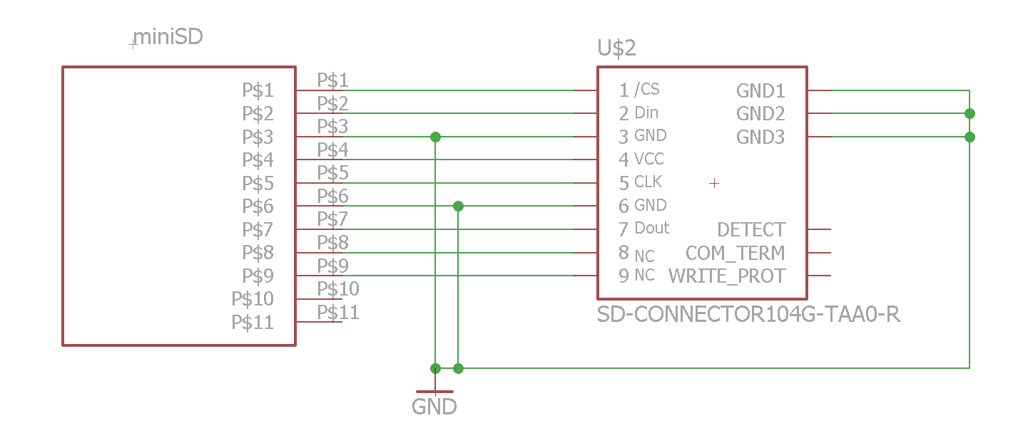

So jetzt habe ich mal versucht eure Tips in die Tat umzusetzen.
Habe mir zunächst mal eine Lib nur für die miniSD Kontaktleiste
erstellt.
Hierfür habe ich mir die SMD-Pads im Package in den Kontaktgrößen nach
der offiziellen Spezifikation definiert. Als Symbol dann eigentlich nur
die 11 Pins der miniSD mit einem Kasten drum.
Weiterhin habe ich die Fräskontur so geändert, dass keine Absätze mehr
zu fräsen sind sonden nur eine etwas andere Kontur, denke so müsste die
Karte auch passen.
Im Layout habe ich mir dann überlegt den Karteneinschub auf die
Unterseite zu setzen, wo ja auch die miniSD Kontakte sind. So konnte ich
meine Leiterbahnen so legen, dass ich keine Überkreuzungen habe (was
mich irgendwie wunder, da ich vorher fester Überzeugung war es ohne
Kreuzung nicht geht).
Wenn ich das richtig verstanden habe, dann müssten ja jetzt sowohl die
Kontaktflächen für die miniSD, als auch die Lötpads für den
Karteneinschub frei von Lötstopp bleiben, da sie ja SMD-Pads sind (auch
wenn man das ja farblich irgendwie nicht unterscheiden kann).
Bei der Fertigstellung müsste ich mir jetzt also die Pads mit
> "chem. Nickel/Gold (ENIG)"
beschichten und dann müsste es so grob passen, oder?

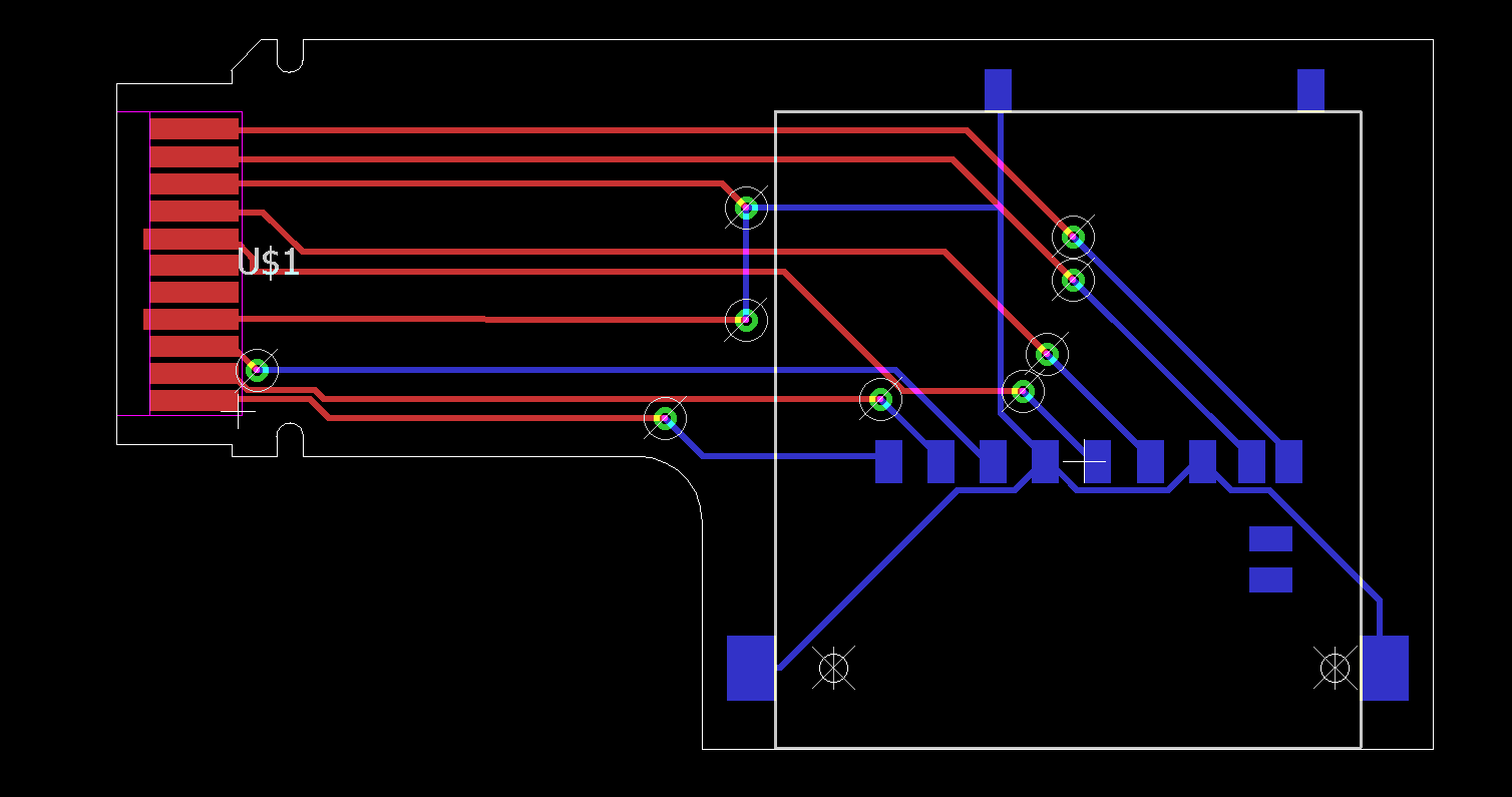

Kevin E. schrieb: > Im Layout habe ich mir dann überlegt den Karteneinschub auf die > Unterseite zu setzen, wo ja auch die miniSD Kontakte sind. So konnte ich > meine Leiterbahnen so legen, dass ich keine Überkreuzungen habe (was > mich irgendwie wunder, da ich vorher fester Überzeugung war es ohne > Kreuzung nicht geht). Die Kontakte in beiden SD Karten Slots (also, die die mit der Karte konnektieren) sind jeweils "unten", also zur Platine hin, oder? Ich bekomme da auch immer einen Knoten im Kopf, aber irgendwie erscheint es mir gerade auch unlogisch, dass jetzt keine Überkreuzungen da sind. Denn die beiden "Karten" (das Wifi-Modul und dein Adapter) stecken jeweils um 180° gedreht in den Slots... Wenn bei beiden Karten-Arten Pin 1 auf der gleichen Seite ist, müssten sich die Leitungen 1x kreuzen. > > Wenn ich das richtig verstanden habe, dann müssten ja jetzt sowohl die > Kontaktflächen für die miniSD, als auch die Lötpads für den > Karteneinschub frei von Lötstopp bleiben, da sie ja SMD-Pads sind (auch > wenn man das ja farblich irgendwie nicht unterscheiden kann). Du kannst dir den Lötstopplack ansehen, wenn du die Layer "tStop" und "bStop" einschaltest. Diese Layer sind "negativ", d.h. alles was auf diesem Layer gezeichnet ist, wird später vom Lötstopp ausgespart.

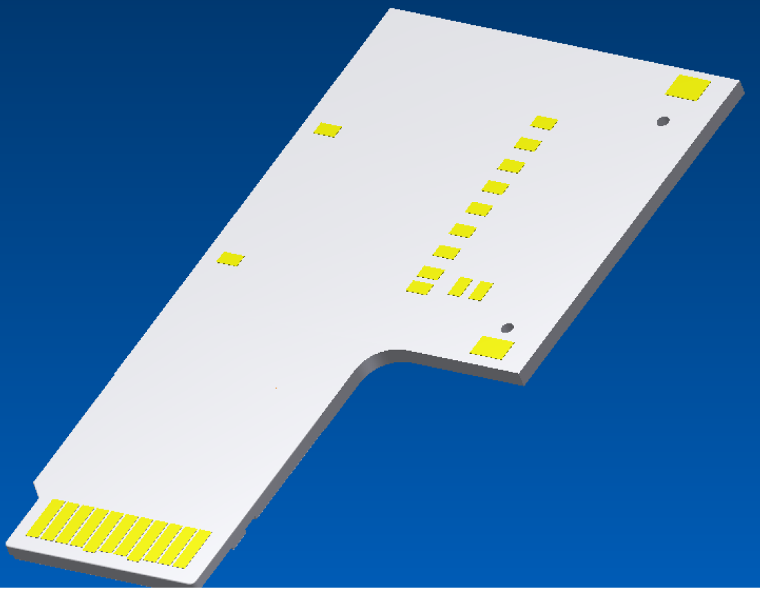

Was du auch noch beachten solltest: Die Standard-Platinenstärke ist 1.6mm (1.55mm + 2x Stopplackstärke). Die MiniSD Karte ist aber glaube ich nur 1.4mm stark... Evtl. musst du also eine 1mm oder 0.8mm Platine fertigen lassen, und auf der anderen Seite eine entsprechende Verstärkung aufkleben, um auf die gewünschte Dicke zu kommen.
Joe F. schrieb: > Die MiniSD Karte ist aber glaube ich nur 1.4mm stark... Ja, aber der Unterschied zu 1,5 oder 1,6 mm ist so gering, das würde ich ausprobieren, ein Stückchen FR4 genügt. Joe F. schrieb: > Ich bekomme da auch immer einen Knoten im Kopf Soweit ich das sehen kann: wenn Blau unten ist, ist der Stecker seitenverkehrt. Georg

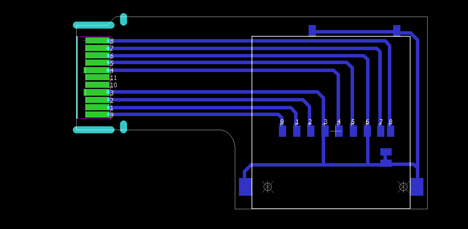

Jou, ihr habt recht. Eine einseitige Platine ist schlichteweg hier nicht möglich. Bin da wohl irgendwie etwas durcheinander gekommen. Werden dann doch den Slot nach oben setzten und die Kontaktleiste nach unten. Hier nochmal die aktualisierte Version. Bzgl. der Dicke habe ich den Eindruck, dass die miniSD-Slots doch etwas großzügig sind, vielleicht habe ich Glück und sie verzeihen mir die Dicke. Laut Spezifikation müssen die Karten zwischen 1,3mm und 1,5mm liegen. Habe jetzt die Leiterbahnen extra mal aus dem Einschub-Bereich gezogen, dann kann man da notfalls noch was wegnehmen.
Mach dir dein Leben nicht unnötig schwer: Bei Platinen darfst du ruhig großzügig Platz lassen, das findet der Fertiger auch gut und es gibt weniger Ausschuss. Konkret heißt das: Leitungen nicht zu nah an Durchkontaktierungen vorbeiführen. Durchkontaktierungen nicht zu nah zusammen setzen. Sinnvollerweise keine Durchkontaktierung unter Bauteilkonturen (hilft beim Testen). Durchkontaktierungen nicht zu nah an Pads. Und Leiterbahnen nicht zu nah aneinander verlegen. Sinnvollerweise sind Winkel von Leiterbahnen Vielfache von 45°. Pads werden gerade mit Leitungen betreten, nicht schräg. Das ist bei deinem Design sehr leicht umzusetzen und verbessert die Herstellbarkeit, die Testbarkeit, die mechanische Stabilität und auch die Optik. ENIG ist übrigens keine geeignete Kontaktoberfläche für Steckkontakte, da die Goldschicht viel zu dünn ist und sofort abgerubbelt wird. Wie oft soll der Adapter gesteckt werden? Bei einer kleinen einstelligen Anzahl von Steckvorgängen kann man ENIG noch nehmen, ansonsten muss die Kontaktfläche hartvergoldet werden. Das kostet einen nicht zu unterschätzenden Aufpreis und erfordert Anpassungen des Designs.

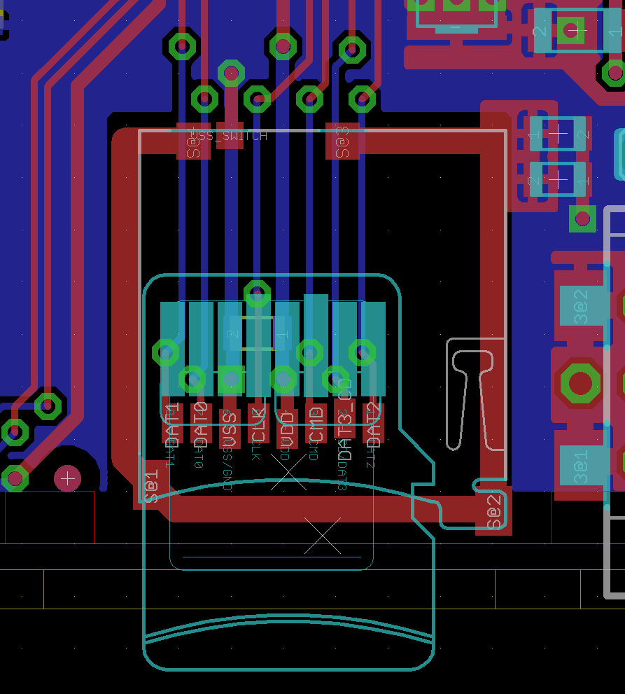

Vieles wurde schon genannt & Tipps gegeben. ;) Hier eventl. auch noch einige von mir. Layoute ein Shield für / um den SD-Kartenhalter. GND für das Shield würde ich über R||C gesondert anschließen. Anbei nen kleines Bildchen wie ich es bei umgesetzt habe.
Kevin E. schrieb: > Werden dann doch den Slot nach oben setzten und die Kontaktleiste nach > unten. Warum? Muss der Kartenslot unbedingt auf Blau sein? Wenn nicht geht es doch einseitig, bloss oben statt unten. Nicht dass das viel ausmacht, 2seitig dk ist der Standard. Georg
Georg schrieb: > Kevin E. schrieb: >> Werden dann doch den Slot nach oben setzten und die Kontaktleiste nach >> unten. > > Warum? Muss der Kartenslot unbedingt auf Blau sein? Wenn nicht geht es > doch einseitig, bloss oben statt unten. Nicht dass das viel ausmacht, > 2seitig dk ist der Standard. Überlege mal, wo der Kartenslot dann sitzen würde. Die Kontakte der SD Karten sind immer unten. Wenn jetzt auf der gleichen Seite der Cardslot für die SD Karte säße, kann man das nur einstecken, wenn der MiniSD Slot am Rand der Platine sitzt. Und dann müssten sich die Leitungen kreuzen, 2 Lagen braucht man also in beiden Fällen.
