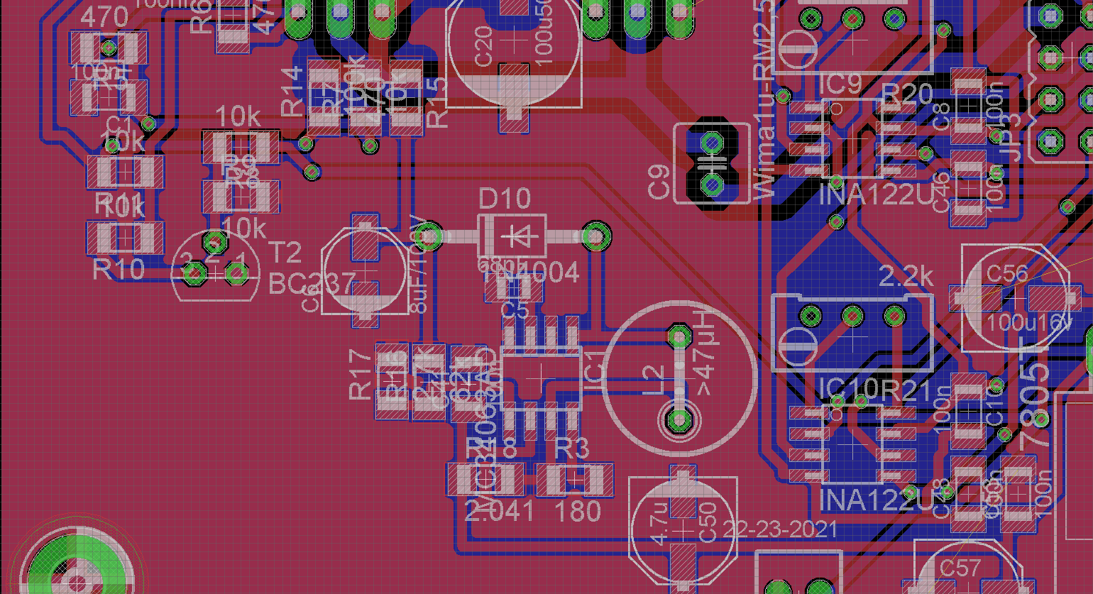

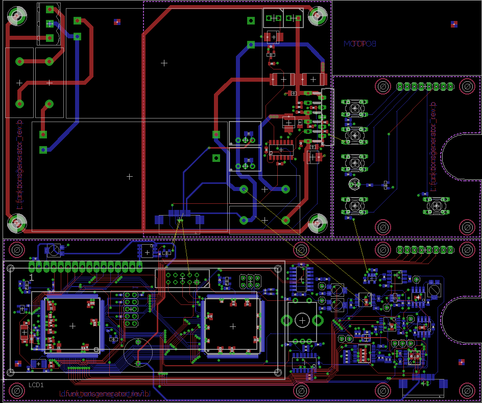

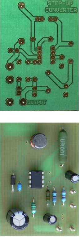

Hallo liebes Forum, immer wenn ich etwas zum Autorouter (Eagle) suche, dann schreien alle auf, dass echte Männer nur von Hand routen usw. Aber warum ist das so? Ich hatte angefangen meine Platinen von Hand zu routen, bis ich gemerkt habe, dass der Autorouter das viel besser kann als ich. Ich würde gerne mal ein paar konkrete Pros und Cons in Bezug aufs autorouten sammeln. Meiner Meinung nach viel wichtiger ist das platzieren der Bauteile, da finde ich es notwendig genau zu planen und alles Mögliche rumzuprobieren. Aber sobald die Teile plaziert sind, leistet der EAGLE Autorouter hervorragende Arbeit, wenn ich die Leiterbahnen verfolge stelle ich fest, dass ich selber nicht auf die Ideen gekommen wäre und das meiste umständlicher gemacht hätte. Könnt ihr vielleicht auch mal ein paar Vergleichsbeispiele zeigen, wo euer Handgeroutetes besser ist als das vom Autorouter. Das würde mir sehr helfen mir einen Überblick zu verschaffen. Danke, Jack
- Bei single layer funktioniert der Autorouter praktisch garnich, man will aber meist ein GND layer haben - Bei platinen mit multi layer, wo der autorouter seine staerken ausspielen koennte, hat man meist HF oder high speed (dif) zeug das der autorouter garnicht vernuenftig routen kann - Du musst nach dem autorouten nochmal alle Leitungen checken ob du kein signalintegritaets Problem bekommst - Ein geuebter Mensch ist fuer kleine Boards schneller und haelte alle Vorgaben ein - Autorouten kann man nur einzelne Bereiche und Verbindungen sinnvoll, praktisch nie komplette Boards
Achso dazu kommt dass der Eagle Autorouter scheisse ist und man bei nem vernuenftigen Autorouter nen halben Tag rumkonfiguriert. Er muesste ja zB bestimmte Netze (VCC zB.) bevorzugen. Auch auf einfachen Platinen gibt es dann oft Schaltregler und so die man eh wieder von Hand routen darf. Alles in allem ist Autorouting meinst beschraenkt auf die Logik Graeber von vor 20 Jahren. Da konnte man erst GND und VCC routen und dann den Autorouter den Rest machen lassen. Falls es damals schon Autorouter gab.
Also hiermit bin ich echt ganz zufrieden. Das ist ein kleiner Schaltregler mit Spule und Diode. Besser kann ich das auch nicht.
Jack_the_Router schrieb: > Also hiermit bin ich echt ganz zufrieden. Das ist ein kleiner > Schaltregler mit Spule und Diode. Besser kann ich das auch nicht. Du hast ja nicht mal ein GND Layer drunter. Laecherlich. Lern erstmal PCB Design Grundlagen bevor du was ueber Autorouter sagst.

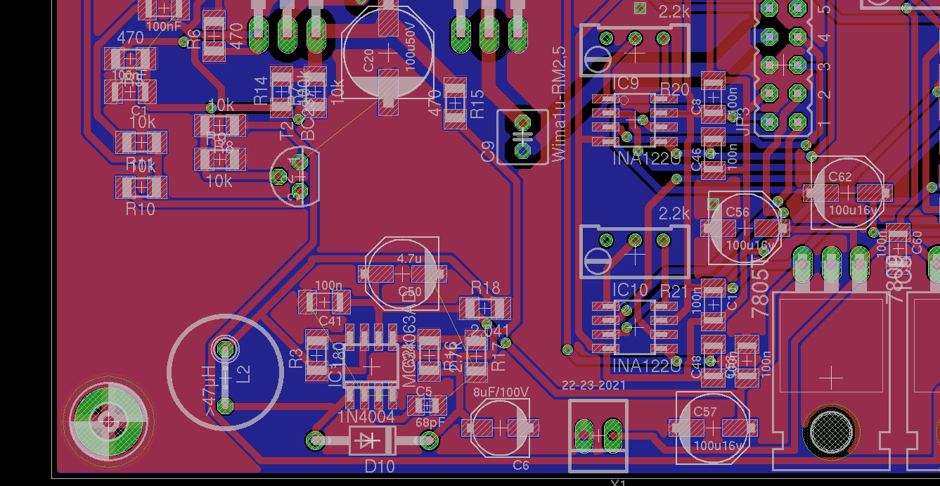

Hab ich rausgemacht für bessere Übersicht. Alle Beinchen, die ins Leere gehen, sind auf der GND-Plane
Nanana, es geht wesentlich besser, allein am Transistor links oben, die blauen Leiterbahnen in rote wandeln, die rote weiter rechts verlegen. War nur flüchtig aus dem Augenwinkel hingeschaut. Da ist wohl mächtig Verbesserungspotential drin.

Wenn ich die Verbindung zwischen IC1 Pin7, C41 und C50 sehe wird mir übel.
@ Jack_the_Router (Gast) >routen, bis ich gemerkt habe, dass der Autorouter das viel besser kann >als ich. Dann kannst du nicht viel. > Ich würde gerne mal ein paar konkrete Pros und Cons in Bezug >aufs autorouten sammeln. Für einfaches Zeug, meist Digitalkram mit sehr wenigen Ansprüchen kann man ihn nehmen, hab ich ab und zu auch mal gemacht (einfache Testplatinen, Krimskrams). Einmal nin ich damit aber auch schon auf Maul gefallen (keine Sternförmige Masse bei einem Motortreiber, damit ordentliche EMV-Probleme) Alles andere muss man quasi manuell machen weil . . . - der Autorouter kennt keine wichtigen Signale, welche bevorzugt verlegt werden müssen (Versorgung, Takte, kritische Signale) - darum kann es passieren, dass er z.B. Entkoppelkondensatoren mit langen Leitungen anschließt. - der Autorouter kann an bestimmten stellen keine Polygone selber setzen und vieles mehr >Meiner Meinung nach viel wichtiger ist das platzieren der Bauteile, da >finde ich es notwendig genau zu planen und alles Mögliche >rumzuprobieren. Nicht nur das. >Aber sobald die Teile plaziert sind, leistet der EAGLE Autorouter >hervorragende Arbeit, Nein. > wenn ich die Leiterbahnen verfolge stelle ich >fest, dass ich selber nicht auf die Ideen gekommen wäre und das meiste >umständlicher gemacht hätte. Weil du keine Erfahrung hast >Könnt ihr vielleicht auch mal ein paar Vergleichsbeispiele zeigen, wo >euer Handgeroutetes besser ist als das vom Autorouter. Immer?
@ Jack_the_Router (Gast) Autorouted_Schaltregler.png >Also hiermit bin ich echt ganz zufrieden. Ich muss beinahe kotzen! >Das ist ein kleiner Schaltregler mit Spule und Diode. >Besser kann ich das auch nicht. Das ist halt so, wenn man sich gerade mal ne ein paar Stunden mit dem Thema beschäftigt hat. Ich werde auch ganz sicher nicht morgen einen Marathon laufen. Lade mal die Eagledateien hoch und schau dir an, was andere Leute da so zustande bringen. Du wirst staunen.
Jack_the_Router schrieb: > Also hiermit bin ich echt ganz zufrieden. Wenn du damit zufrieden bist ist das ja ok. Das heißt aber noch lange nicht, dass das Ergebnis gut ist. Ganz davon ab, dass es für mich aussieht als wenn auch noch die Bauteilplatzierung massiv verbessert werden könnte.

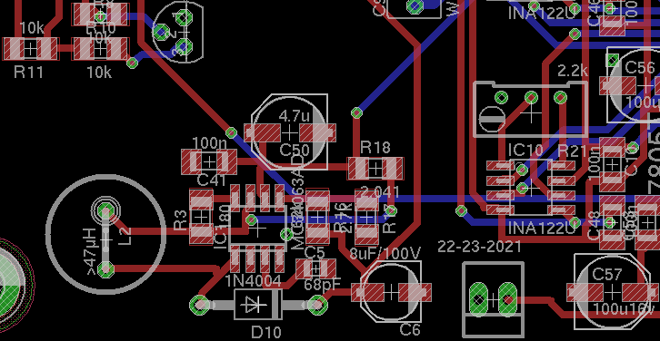

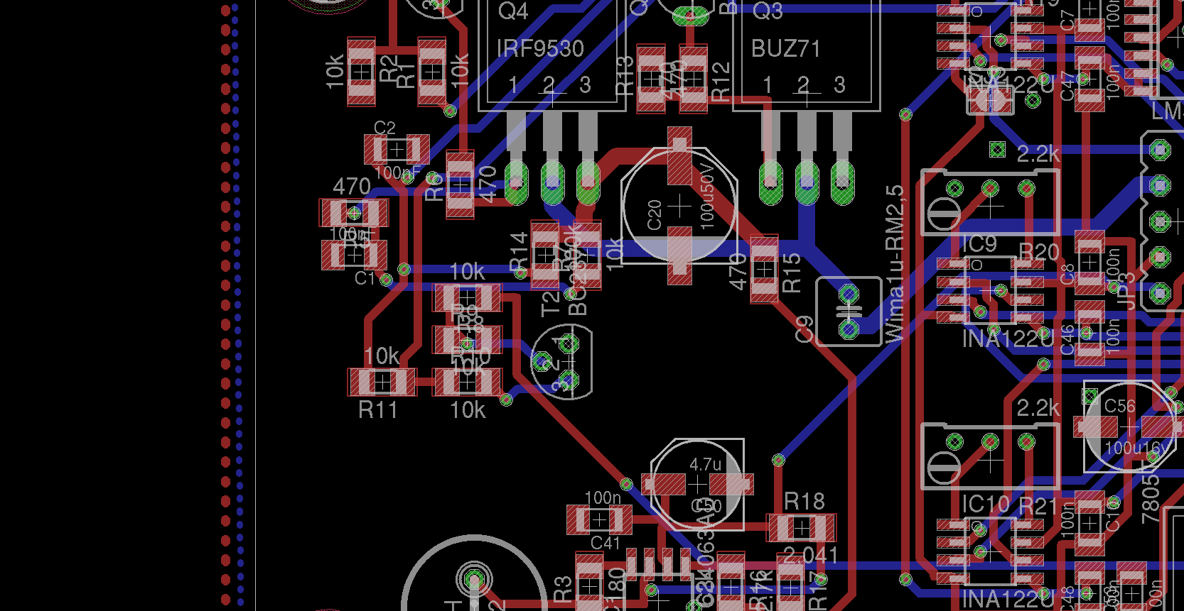

Also hier ist der Ausschnitt mit dem erwähnten Transistor. Stimmt, hätte man die rote Bahn auch um den Transistor drum herum legen können und zwei Vias vermeiden können. Sieht man auch, dass hier etwas mehr Abstand zwischen den Widerständen gut gewesen wäre, da sich hier die Bahn nicht auf rot zwischen den beiden Widerständen durchfädeln kann. Aber das ist ein Fehler beim Platzieren von mir. Würde mich über einen Vergleich von euch freuen, wo ihr mal eine Platine Hand- vs. Auto-geroutet zeigt. GND ist auf beiden Seiten. At Walter Tarpan: Versteh ich nicht
Ich glaub kaum, dass das der Autorouter verbrochen hat, denn er würde damit definitiv die Design Rules (Abstand) verletzen. Es sein denn, du hast im DRC utopisch kleine Werte eingetragen.
Noch schlimmer ist die Verbindung IC1, L2 und D10. Auch sind die Abblockkondensatoren beschissen an den IC1 angeschlossen. Somit vermindert das ihre Wirkung.
Lass Dich nicht verrückt machen. Du hast ja schon erkannt, dass man sensible Layouts wie z.B. für Schaltregler oder Audio besser nach Datenblattvorgaben routen sollte. Der Rest ist zumindest im Hobbybereich vernachlässigbar. Ich arbeite da gerne mit dem Autorouter, auch wenn das Ergebnis manchmal von Hand besser aussehen könnte. Aber hey, geht es hier um Schönheit oder möglichst wenige Vias? Nur bei einseitigen Platinen route ich noch alles selbst, das kann der AR nicht wirklich gut. Da man aber für 15€ 10 kleine doppelseitige Platinen aus China bekommt, lohnt sich einseitig fast nicht mehr.
Jack_the_Router schrieb: > Also hiermit bin ich echt ganz zufrieden. > Das ist ein kleiner Schaltregler mit Spule und Diode. > Besser kann ich das auch nicht. Den man evtl. besser mit richtigen Polygonen ausarbeiten würde.
Ben S. schrieb: > Auch sind die Abblockkondensatoren beschissen an den IC1 angeschlossen. Das hat aber jetzt nichts mit AR oder nicht zu tun, oder?

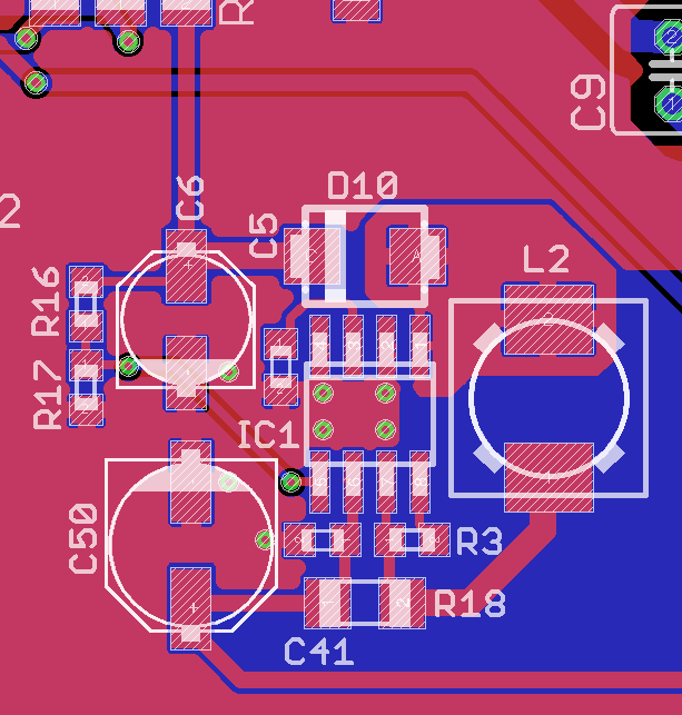

Ich rede im Übrigen nicht von den Fehlern, die ich mache wenn ich was falsch platziere, sondern rein von den Sachen, die der Autorouter macht. Ben S. schrieb: > Noch schlimmer ist die Verbindung IC1, L2 und D10. > Auch sind die Abblockkondensatoren beschissen an den IC1 angeschlossen. > Somit vermindert das ihre Wirkung. Wie könnte man das besser machen? L2 kann kaum näher an den IC, die Diode auch nicht. Meinst du, dass die Platzierung falsch ist, oder dass das Routing schlecht ist? Falk B. schrieb: > Ich glaub kaum, dass das der Autorouter verbrochen hat, denn er würde > damit definitiv die Design Rules (Abstand) verletzen. Es sein denn, du > hast im DRC utopisch kleine Werte eingetragen. Was verbrochen hat? Er hat bezüglich Designrules alles korrekt gemacht, und die Designrules sind einigermaßen streng (sieht man auch an den Leiterbahnen, die viel breiter sind, als ätzbar wäre) Pete K. schrieb: > Du hast ja schon erkannt, dass man sensible Layouts wie z.B. für > Schaltregler oder Audio besser nach Datenblattvorgaben routen sollte. Hab mal ne Audioplatine selber geroutet, da musste alles stimmen, Stern-GND, Fläche in der Feedback loop möglichst gering usw, aber selbst da denke ich hätte das der Autorouter mindestens genausogut hinbekommen, wenn ich die kritischen Nets selber verlegt hätte und den Rest ihn hätte machen lassen.
Hier hab ich übrigens auch einen Sterngnd gebraucht,musste dabei aber etwas tricksen, da die empfindlichen Analog-Gruppen alle auf einem eigenen GND Pfad liegen müssen, der dan an genau einem Punkt in die Plane geht. Da man aber in den Schematics das nicht trennen kann (also man kann nicht sagen, diese GNDs alle auf eine Leitung und alle anderen auf eine Plane und bitte nur an einem Punkt zusammen führen. Hab dann einfach eine kleine Lötbrücke vorgesehen. Hat jemand ne bessere Idee?)
Hier hat der Autorouter doch richtig gemacht, was ich beim Platzieren verbockt hab. Wenn man den Widerstand umlegt macht er weniger Vias und legt die Routes zu dem Transistor richtig auf rot (was vorher nicht ging). Hier hat sich auch die hässliche Stelle an Pin 6 verflüchtigt, weil ich das Routing Grid feiner gemacht hab. Bis auf die komplett hirnlos gereoutete Signalleitung an der Spule vorbei finde ich hat der AR das gut gemacht.
Jack_the_Router schrieb: > Hat jemand ne bessere Idee? Man könnte ein neues Bauteil ähnlich eines Steckers designen, der dann im Layout alle angeschlossenen GNDs zusammenführt.
> Ben S. schrieb: >> Noch schlimmer ist die Verbindung IC1, L2 und D10. >> Auch sind die Abblockkondensatoren beschissen an den IC1 angeschlossen. >> Somit vermindert das ihre Wirkung. > > Wie könnte man das besser machen? L2 kann kaum näher an den IC, die > Diode auch nicht. Meinst du, dass die Platzierung falsch ist, oder dass > das Routing schlecht ist? Das Routing ist grottig. Ich meine den Punkt an dem die drei Leiterbahnen zusammen stoßen. Hier zu mal ein Tipp: http://www.elektronikpraxis.vogel.de/leiterplatten/articles/356703/ Pete K. schrieb: > Ben S. schrieb: >> Auch sind die Abblockkondensatoren beschissen an den IC1 angeschlossen. > > Das hat aber jetzt nichts mit AR oder nicht zu tun, oder? natürlich es geht darum wie die Leitungen vom IC an den Kondensator geführt werden. Dazu auch hier was zum lesen zu finden: http://www.lothar-miller.de/s9y/categories/14-Entkopplung
@Jack_the_Router (Gast) > Autorouted_Schaltregler_3.png Ein perfektes Beispiel wie man es sicher NICHT machen sollte! >Bis auf die komplett hirnlos gereoutete Signalleitung an der Spule >vorbei finde ich hat der AR das gut gemacht. Jaja, "finde". Es gibt auch Leute, die "finden", dass Dieter Bohlen gute Musik macht. . .

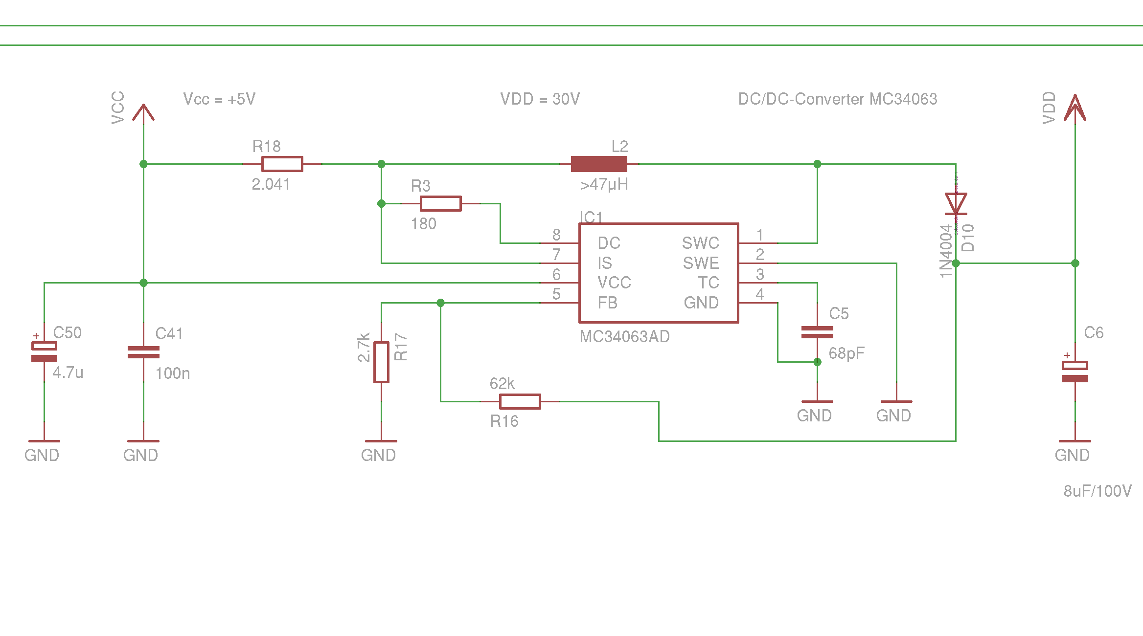

So hier ist der Schaltplan. Nein, da habt ihr schon recht, ich mache nicht profesionell Schaltungen. Ich hatte mich auch nicht von dir Marcel angegriffen gefühlt, ich hatte schon verstanden, wie du das meinst:-) Was ich auch nur meine ist, dass ich zwar noch kein Layout-Spezialist bin, aber das heißt nicht, dass die Schaltungen, die ich konzipiere nicht gut sind. Mein Audioverstärker ist z.B. vom Schaltungsdesign sehr gut, also wenn man mal vergleicht dass die bei Denon als Endstufen-Transistoren Darlingtons verwenden, da ist mein Sziklai-Pair schon ne Nummer linearer. Und das hört man auch. Naja. Mein anfängliche Frage hat nur darauf abgezielt was denn an dem AR so schlimm ist, weil alles was ich bisher mit ihm gemacht hab einwandfrei funktioniert hat. Und die meisten Fehler, die der Autorouter schlecht geroutet hat waren bisher ja Fehler von mir, die ich beim Platzieren gemacht hatte, was ja nicht die Schuld vom AR ist. Marcel V. schrieb: > Es ging auch nicht darum dich zu degradieren. Ich hatte das einfach aus > den anderen Postings so herausgelesen. Das mag auch jeder anders sehen. Na klar, was das Routen angeht bin ich auch ein Anfänger. Aber in dem Thread konnte sich bis jetzt ja noch keiner ein Bild über die Schaltung machen, die ich da geroutet habe. Marcel V. schrieb: > Schade, dass der Thread schon wieder in die Beleidigungs- und > Anschrei-Ecke geht. Mich hätte es echt interessiert die unterschiede zu > sehen. Bisher hat der ellenlange Thread noch nicht so viel Licht ins > Dunkel gebracht. Schade. Unterschiede in Bezug auf was? Falls du die Pro und Con Liste meinst, um die ich am Anfang gebeten hatte, ja die würde mich auch nach wie vor interessieren. Bisher ist mein Stand nach wie vor, dass wenn die Signale allesamt "elektrisch unkritisch" sind, dann ist das, was der Autorouter fabriziert eigentlich nur aus ästhetischer Sicht nicht optimal. Marcel V. schrieb: > btw. auf welche Weise hast du denn mit Schaltungsdesign zu tun und wie > lange schon? Ich frage das ohne irgendwelche Vorwürfe!! Ich selbst mache > seit ein paar Jahren auch immer mal wieder ein Board. Ist allerdings > alles auf Bastelebene. Somit habe ich auch schon "Erfahrungen" auf dem > Gebiet. Wenn ich hier mal ein Layout posten würde käme es den meisten > wahrscheinlich auch gleich wieder hoch.... Aber so ist's eben. Also Schaltungen entwickele ich immer mal wieder (wahrscheinlich so wie du) aber sie Layouten tue ich erst seit kurzem. Meine Prototypen baue ich immer auf Streifenrasterplatinen, das krieg ich mittlerweile ganz gut hin. Jetzt sollen langsam mal ein paar kleine Serien entstehen, und dazu würde ich mich gerne im Layouten verbessern. So, ich hoffe ich hab jetzt alles. Danke für euer ernsthaftes Interesse
Falk B. schrieb: > Mal so ein paar Gedanken an den Schaltreglerkenner > > - D10 ist wirklich eine 1N4007? An einem Schaltregler? Guter Witz. > - C5 68pF? Damit ist der IC arg überfahren, so hoch sollte/muss man den > nicht takten > - R18 2.048 Ohm? Soso > - deine selbstgestrickte Halbbrücke aus Q3/Q4 gibt es deutlich besser > und kleiner als IC Nein die Werte stehen nur so proforma dran. Wichtig sind die Gehäuse. Konkret verwendet werden, (glaube ich, aber die MCs sind wirklich absolut robust was die Bauteile angeht): Diode: 1N5819 (oder irgend eine andere Schottky Diode) L: 330uF R:2 Ohm C: 470pF Die Halbbrücke hab ich vor Jahren entworfen aus der Not heraus, Mosfets ansteuern zu müssen, und damals war mir nicht klar, dass die Eingangskapazitäten der Mosfets den Spannungsanstieg stark bremsen. Deshalb musste ich mir damals was überlegen, was mir schnelle Aufladung der Eingangskapazitäten gewährleistet um am Ausgang eine genügend hohe Flankensteilheit zu erreichen. Ich wusste damals nicht, dass es dafür fertige ICs gibt und habe offenbar genug Kreativität besessen mir selber was auszudenken. Heute habe ich keine Lust mehr was daran zu ändern, auf die paar Transistoren kommts nicht an.
Hm, wenn man mit der Hand routet, fallen einem einfach bestimmte Dinge auf, und man kann die während des Routingprozesses noch ändern. z.B. R10 drehen und den Transistor nach unten drehen, und schon entspannt sich diese Stelle ein wenig. (Warum nimmtst du hier eigentlich keinen SMD-Typen...) Über das Schaltreglerlayout lasse ich mich hier mal gar nicht aus, ist einfach ... Naja, wenn du mit passt schon und funktioniert, dann bräuchtest du dein Layout nicht im Forum posten. Ich persönlich erhebe auch für mein Hobby entsprechend hohe Ansprüche. (Ich hab mal bei einer fertigen größeren Platine alle Leiterbahnen aufgelöst und dann mal den Autorouter drüber laufen lassen, und da war bei 93% Schluß...) mfg Gast
> Marcel V. schrieb: >> Es ging auch nicht darum dich zu degradieren. Ich hatte das einfach aus >> den anderen Postings so herausgelesen. Das mag auch jeder anders sehen. > > Na klar, was das Routen angeht bin ich auch ein Anfänger. Aber in dem > Thread konnte sich bis jetzt ja noch keiner ein Bild über die Schaltung > machen, die ich da geroutet habe. Da hast du Recht. Das vermisse ich auch noch. Aber nach dem Posting des Schaltplans sind ja nun alle Tore offen! > Marcel V. schrieb: >> Schade, dass der Thread schon wieder in die Beleidigungs- und >> Anschrei-Ecke geht. Mich hätte es echt interessiert die unterschiede zu >> sehen. Bisher hat der ellenlange Thread noch nicht so viel Licht ins >> Dunkel gebracht. Schade. > > Unterschiede in Bezug auf was? Falls du die Pro und Con Liste meinst, um > die ich am Anfang gebeten hatte, ja die würde mich auch nach wie vor > interessieren. > Bisher ist mein Stand nach wie vor, dass wenn die Signale allesamt > "elektrisch unkritisch" sind, dann ist das, was der Autorouter > fabriziert eigentlich nur aus ästhetischer Sicht nicht optimal. Unterschiede zwischen Autorouter und manuellem Routing > > Marcel V. schrieb: >> btw. auf welche Weise hast du denn mit Schaltungsdesign zu tun und wie >> lange schon? Ich frage das ohne irgendwelche Vorwürfe!! Ich selbst mache >> seit ein paar Jahren auch immer mal wieder ein Board. Ist allerdings >> alles auf Bastelebene. Somit habe ich auch schon "Erfahrungen" auf dem >> Gebiet. Wenn ich hier mal ein Layout posten würde käme es den meisten >> wahrscheinlich auch gleich wieder hoch.... Aber so ist's eben. > > Also Schaltungen entwickele ich immer mal wieder (wahrscheinlich so wie > du) aber sie Layouten tue ich erst seit kurzem. Meine Prototypen baue > ich immer auf Streifenrasterplatinen, das krieg ich mittlerweile ganz > gut hin. > Jetzt sollen langsam mal ein paar kleine Serien entstehen, und dazu > würde ich mich gerne im Layouten verbessern. Ist ja auch vollkommen ok. Irgendwann fängt man eben damit an... Und da holpert es manchmal eben ein bisschen.
Ja SMD-Transistoren klingt vernünftig, wird die nächste Änderung. Ok und was könnte man beim Schaltregler besser machen? Klar, wenn ich sowas schreibe, von wegen "das ist doch voll in Ordnung so" dann lädt das immer ein zu Sätzen wie:"Also wenn du meinst dass das das non-plus Ultra ist, dann weiß ich auch nicht...", aber so ist das doch garnicht gemeint! Ich möchte einfach nur mal nüchtern darüber sprechen, worauf man achten muss. Das hat mir bisher noch keiner gesagt, was ich hier konkret falsch gemacht habe. Die Spule ist relativ nahe am IC. Die Diode auch. Die 100nF und der Elko sind auch nahe am IC. Klar könnte man das noch bisschen "schöner" machen. Aber ist irgendwas echt so sau dumm? Man poste mir doch bitte mal ein "richtiges" Layout. Natürlich mache ich mich angreifbar, wenn ich meinen zackzack aufgebauten Kram verteidige, aber so richtig gute Einwände gabs noch keine.

@Jack_the_Router (Gast) > Schaltplan.sch (1,48 MB, 2 Downloads) >So hier ist der Schaltplan. Und warum nicht auch das Board? >Endstufen-Transistoren Darlingtons verwenden, da ist mein Sziklai-Pair >schon ne Nummer linearer. Und das hört man auch. Naja. Du glaubst es zu hören. >Bisher ist mein Stand nach wie vor, dass wenn die Signale allesamt >"elektrisch unkritisch" sind, dann ist das, was der Autorouter >fabriziert eigentlich nur aus ästhetischer Sicht nicht optimal. Nein, es ist auch an einigen Stellen elektrisch schlecht. >Nein die Werte stehen nur so proforma dran. Sehr sinnvoll . . . > Wichtig sind die Gehäuse. >Diode: 1N5819 (oder irgend eine andere Schottky Diode) Falsches Symbol, ausserdem gibt es die 1N5819 als Schottkydiode im Eagle. >L: 330uF Kaum. Eher 330uH. >R:2 Ohm Warum schreibst du das dann nicht hin? >C: 470pF Dito!
@Jack_the_Router (Gast) >gelernt, dass man, wenn man was hinkriegen will, sich angreifbar machen >muss. Jain. Man muss sich sachlicher Kritik stellen. Das dumme, unsachlich Gelaber kann/muss man ignorieren. >Das ist so ein bisschen wie das mit Dieter Bohlen. Den lacht jeder >aus, aber wer hat so viel erreicht wie der? Wenn ich die Wahl hab wär >ich lieber der Bohlen... Als Produzent und Geschäftmann hat er ALLES richtig gemacht! Den Beifall der anderen Musiker braucht er nicht.

Hallo zusammen, hier mal noch ein Autorouterboard wo er gute Arbeit geleistet hat. !!Keine voreiligen Schlüsse Masse und +3V3D Flächen befinden sich in den Innenlagen 2 und 15!! Unter dem Prozessor und FPGA befinden sich noch jeweils +1V8D flächen für die Kernspannung auf Layer 16. Mit freundlichen Grüßen D.Schmid
Bearbeitet durch User
Seih mal ehrlich, da wurde schon einiges von Hand vorgeroutet. Auf die Idee "Busse" zu verlegen kommt der Eagle-Autorouter normalerweise nicht. Richtig beurteilen kann man das Ergebnis nicht, da man nicht nah genug reinzommen kann, aber ich sehe vom Satellit aus bereits einige "Gravestone" verdächtige Bauteile.
Dominik S. schrieb: > hier mal noch ein Autorouterboard wo er gute Arbeit geleistet hat. Als Diskussionsgrundlage vielleicht, aber ich seh da spontan einige Stellen wo ich sag "das geht aber schöner" und einige wo ich sag "das geht so gar nicht". Und dann diese Unart: "Ich kann 6mil fertigen, also route ich 6mil." Ich hasse das, letztens erst wieder Leiterbahnen geflickt, weil Anschlüsse und Bahnen auf "guck mal wie schmal ich routen kann" gemacht waren und nicht hielten. Und daß die Vias da unten so nicht gehen dürfte sich in besserer Auflösung auch zeigen.
Hi Timm, da muss ich dich leider enttäuschen das Ding ist schon funktionsfähig in einem Gehäuse. Und sind wir mal ehrlich sehen tut die später eh keiner mehr. Und was Rastermaß und Dicke betrifft, Raster: 0,1mm Dicke: 0,15mm wir sind schließlich in "good old Germany". Mit freundlichen Grüßen D.Schmid
Dominik S. schrieb: > Und sind wir mal ehrlich sehen tut die später eh keiner > mehr. Na, ein Glück bist Du so ehrlich und gibst Deine Firma an. So komme ich wenigstens nicht in die Verlegenheit, mal aus Versehen eine Schaltung bei Dir fertigen zu lassen.
Hi >da muss ich dich leider enttäuschen das Ding ist schon funktionsfähig in >einem Gehäuse. Da kannst du ja froh sein, das du keinen Chef hast, der selbst schon 30 Jahre layoutet und das beurteilen kann. >Und sind wir mal ehrlich sehen tut die später eh keiner >mehr. Mit der Einstellung wärst du in unserer Firma nicht sehr alt geworden. MfG Spess
Timm T. schrieb: > [...] So komme ich wenigstens nicht in die Verlegenheit, > mal aus Versehen eine Schaltung bei Dir fertigen zu lassen. spess53 schrieb: > Da kannst du ja froh sein, das du keinen Chef hast, der > selbst schon 30 Jahre layoutet und das beurteilen kann. > > [...] > Mit der Einstellung wärst du in unserer Firma nicht sehr alt > geworden. Es bestätigt sich die alte Regel: Diskutiere NIE in einem Bastlerforum über den Autorouter. Setze ihn ein, wenn es sinnvoll ist - aber diskutiere UM HIMMELS WILLEN nie darüber!
Possetitjel schrieb: > Setze ihn ein, wenn es sinnvoll ist - aber diskutiere UM HIMMELS WILLEN > nie darüber! Wobei es ja nicht die Bastler sind, die ihn ablehnen; es sind die, die das Gefühl haben, ihre Arbeit als Layouter wäre plötzlich entbehrlich, wenn eine Maschine das auch könnte.
Jörg W. schrieb: > es sind die, die > das Gefühl haben, ihre Arbeit als Layouter wäre plötzlich entbehrlich, > wenn eine Maschine das auch könnte. Da ich nicht fürs Layouten, sondern für das Endprodukt bezahlt werde, hätte ich nichts gegen einen Autorouter, der mir das abnimmt. Sorry, daß ich als Ing noch einen gewissen Anspruch an meine Entwicklungen habe. Scheint auszusterben, husch-husch und wird schon irgendwie gehen, mit dem Mist können sich dann die anderen rumärgern. Gibt ja noch nicht genug Elektroschrott auf der Welt. Immerhin hat Herr Schmid den Namen seiner Firma ganz schnell rausgenommen. Scheint von seinem Werk doch nicht sooo überzeugt zu sein.
Timm T. schrieb: > Sorry, daß ich als Ing noch einen gewissen Anspruch > an meine Entwicklungen habe. Klar - wahrscheinlich den jedes Perfektionisten: Alles unterhalb goldener Henkel ist indiskutabler Pfusch. > Scheint auszusterben, husch-husch und wird schon > irgendwie gehen, mit dem Mist können sich dann die > anderen rumärgern. > Gibt ja noch nicht genug Elektroschrott auf der Welt. Es fehlt - wie bei solchen Diskussionen üblich - jeder Hauch eines Argumentes, worin die FUNKTIONELLEN Mängel des Layouts bestehen. "Sieht einfach Scheisse aus" geht nicht als funktioneller Mangel durch. "Kann man besser machen" übrigens auch nicht. > Immerhin hat Herr Schmid den Namen seiner Firma ganz > schnell rausgenommen. Scheint von seinem Werk doch nicht > sooo überzeugt zu sein. Ich denke eher, er hat naiverweise nicht mit der rufschädigenden Pöbelei gerechnet, die hier so kommt.
Jörg W. schrieb: > Wobei es ja nicht die Bastler sind, die ihn ablehnen; Sicherlich - aber die Argumente haben Bastler-Niveau. (Zumindest ist das meine Meinung.)
Possetitjel schrieb: > Es fehlt - wie bei solchen Diskussionen üblich - jeder > Hauch eines Argumentes, worin die FUNKTIONELLEN Mängel > des Layouts bestehen. Was Du wolle? Bei diese scheisse Bilde Auflösunge? Die konstruktiven Mängel sind genau die oben angesprochenen.
Timm T. schrieb: > Die konstruktiven Mängel sind genau die oben angesprochenen. Schön, danke. Dein bei Weitem häufigster Kritikpunkt ist "Abstand zu gering". Da stellen sich für mich nur zwei Fragen: 1) Inwiefern sind zu geringe Abstände ein Argument gegen Autorouter an sich? Ich habe mal gehört, dass man diese Designregeln irgendwo einstellen kann, und ich vermag nicht so recht zu verstehen, inwiefern ein schlecht parametrierter Autorouter ein gültiges Argument gegen den Einsatz von Autoroutern ist. 2) Nach Aussage des Erstellers dieses Layouts funktionieren die Geräte bereits. Wie verträgt sich das mit Deiner Ferndiagnose, die Abstände seien zu gering? Ich möchte nicht missverstanden werden: Deine Abneigung, die technologischen Grenzen voll auszureizen, teile ich durchaus. Es gibt aber einen Unterschied zwischen "Mag ich nicht, weil..." und "Indiskutabel!"
Also mal ein paar Argumente, die ein geübtes Auge trotz total beknackter Auflösung erkennt: - Es sind mehrere Bauteile zu sehen, die auf einer Seite wesentlich mehr Kupfer (=mehr Wärmeableitung) haben. Das hat Probleme beim Löten zur Folge (Gravestone). - Guck dir die Anbindung der Abblockkondensatoren an den 2 vielpinnigen ICs an: genau so macht man (Mensch) es eben nicht. Der Autorouter schon. - Ich wette nach wie vor darauf, dass auch bei diesem "beispielhaften Autorouterdesign" einiges von Hand vorgeroutet wurde. Der Autorouter verteilt alle Leitungen nach Lust und Laune über das Board, in dem gezeigten Board sind ein paar Leitungen definitiv nach Funktionsgruppen sortiert nebeneinander geroutet. Das erleichtert spätere Änderungen. - Ob Bulkkondensatoren sinnvoll platiert und geroutet wurden kann man nicht beurteilen, da der Schaltplan fehlt, und man den Eindruck gewinnt, dass es relativ egal war, ob Power-Traces 0.15mm oder breiter sind. Hauptsache es funktioniert bei den 3 ersten in Betrieb genommenen Prototypen. So, und da sind wir beim Punkt. "Es funktioniert doch" heisst gar nichts. Jede Schaltung hat ihre Grenzen. Seien sie temperatur-, luftfeuchtigkeits-, bauteiltoleranz- oder religionsabhängig. Fakt ist: je schlechter das Design, desto mehr Ausfälle in der Serie. Für mich persönlich gilt jedenfalls: mache es immer so perfekt wie es irgend geht, und die Quote der Ausfälle sinkt. Das gezeigte Beispiel ist der absolute Horror, und als Kunde hätte ich das Design innerhalb von 3 Minuten abgelehnt. Wir sind hier nicht in der dritten Welt, und etwas Anspruch sollte ein Ingenieur in unserem Land bitte noch haben. Kosten hin oder her, denkt auch an den Kunden. Und mir graust davor, dass solche "Arbeiten" irgendwann in der Elektronik sitzen, die mich eventuell mal im Krankenhaus am Leben halten sollen.
Possetitjel schrieb: > Inwiefern sind zu geringe Abstände ein Argument gegen > Autorouter an sich? Hab ich das irgendwo behauptet? Der Herr Schmid hat behauptet, er hätte diese Platine so vom Autorouter bekommen und so gefertigt. Das Argument ist hier, daß man das Design durch leichtes wechselweises Versetzen der Vias entschärfen könnte. Das muß man aber von Hand machen, das macht der Autorouter nicht. Und wenn ich Blockkondensatoren einbaue, dann binde ich die nicht mit der dünnstmöglichen Leitung an. Der Autorouter schon. Possetitjel schrieb: > Nach Aussage des Erstellers dieses Layouts funktionieren die > Geräte bereits. Was glaubst Du wieviele Geräte ich schon repariert habe, die bereits funktionierten. Und die dann aufgrund popeliger Pads, zu dünner Leitungen die gerissen sind ausgefallen sind. Dinge, die man mit ein wenig Nachdenken und etwas Sorgfalt hätte vermeiden können. Possetitjel schrieb: > Wie verträgt sich das mit Deiner Ferndiagnose, die Abstände > seien zu gering? Es funktionieren auch Boards jahrelang, bei denen der Ersteller der Meinung war, Blockkondensatoren sind was für Weicheier und Warmduscher. Heißt das jetzt, wir lassen alle Blockkondensatoren weg, weil wir echte Männer sind? Ich sag doch, man kann das Ergebnis des Autorouters als Diskussionsgrundlage nehmen. Ich würd das so nicht in die Fertigung geben. Aber ich sehe es ein: Ich werde nie wieder behaupten, daß an den vielen Schrottprodukten der Sparzwang durch die BWLer schuld ist und die Entwickler nichts dafür können. Ich bin ja lernfähig.
Timm T. schrieb: > Aber ich sehe es ein: Ich werde nie wieder behaupten, daß an den vielen > Schrottprodukten der Sparzwang durch die BWLer schuld ist und die > Entwickler nichts dafür können. Ich bin ja lernfähig. Ich bin so mit dir! (leicht frustriert...)
Joe F. schrieb: > Wir sind hier nicht in der dritten Welt, und etwas Anspruch sollte ein > Ingenieur in unserem Land bitte noch haben. Nanana. Ich weiß jetzt nicht, ob man Indien noch als dritte Welt bezeichnet. Aber ich hab da Designs gesehen, die deutlich durchdachter waren. Nur weil die Menschen dort im Durchschnitt nicht unseren Lebensstandard haben, heißt das nicht, daß die prinzipiell schlechte Arbeit abliefern.
Timm T. schrieb: > Joe F. schrieb: >> Wir sind hier nicht in der dritten Welt, und etwas Anspruch sollte ein >> Ingenieur in unserem Land bitte noch haben. > > Nanana. Ich weiß jetzt nicht, ob man Indien noch als dritte Welt > bezeichnet. Aber ich hab da Designs gesehen, die deutlich durchdachter > waren. Nur weil die Menschen dort im Durchschnitt nicht unseren > Lebensstandard haben, heißt das nicht, daß die prinzipiell schlechte > Arbeit abliefern. So war das auch nicht gemeint. Die Ingenieursleistungen in Indien und China sind für mich inzwischen teilweise höher als in der sog. 1. Welt. Es ging mit eher um den Aspekt, ich habe Gold bestellt, Kupfer wurde zum Preis von Silber geliefert, scheissegal... Metall ist Metall.
Timm T. schrieb: > Possetitjel schrieb: >> Inwiefern sind zu geringe Abstände ein Argument gegen >> Autorouter an sich? > > Hab ich das irgendwo behauptet? Hmm... also für mich klang das so. Ich mag mich aber irren. > Das Argument ist hier, daß man das Design durch leichtes > wechselweises Versetzen der Vias entschärfen könnte. Das > muß man aber von Hand machen, das macht der Autorouter > nicht. Hmm. Gut. DER Autorouter, der das Layout ausgespuckt hat, macht es offenbar nicht. Das ist natürlich schlecht. Ich sehe aber kein grundsätzliches Hindernis, diese Methode einem Autorouter beizubringen. Da Du eine allgemeingültige Regel formulieren konntest, sollte man das auch in einen Algorithmus gießen können. > Und wenn ich Blockkondensatoren einbaue, dann binde ich > die nicht mit der dünnstmöglichen Leitung an. Der Autorouter > schon. Gut, zugestanden. - Das Problem liegt offenbar darin, dass DIESER Autorouter nichts über Abblock-Kondensatoren und deren Anbindung weiss. > Was glaubst Du wieviele Geräte ich schon repariert habe, > die bereits funktionierten. Und die dann aufgrund popeliger > Pads, zu dünner Leitungen die gerissen sind ausgefallen sind. > Dinge, die man mit ein wenig Nachdenken und etwas Sorgfalt > hätte vermeiden können. Nun ja, dafür ist doch aber wohl derjenige zuständig, der die Mindestbreiten der Leitungen und die Padgrößen definiert - und nicht derjenige, der die Leitungen verlegt. Irre ich mich da? > Es funktionieren auch Boards jahrelang, bei denen der > Ersteller der Meinung war, Blockkondensatoren sind was > für Weicheier und Warmduscher. Heißt das jetzt, wir lassen > alle Blockkondensatoren weg, weil wir echte Männer sind? Nein - aber Schaltungsmängel sind kein Argument gegen automatisches Routing. Es heißt, man solle vom Ochsen nicht mehr verlangen als ein Stück Rindfleisch. Analog sollte man fairerweise vom Autorouter nicht mehr verlangen, als dass er die Leitungen gemäß den Vorgaben VERLEGT. Für die Vorgaben selbst ist er nicht verantwortlich. > Ich sag doch, man kann das Ergebnis des Autorouters als > Diskussionsgrundlage nehmen. Ich würd das so nicht in die > Fertigung geben. Okay... kein Einwand. > Aber ich sehe es ein: Ich werde nie wieder behaupten, daß > an den vielen Schrottprodukten der Sparzwang durch die BWLer > schuld ist und die Entwickler nichts dafür können. Ich bin > ja lernfähig. Ähhh...?! Wir waren beim Thema "Autorouter". Mich hat speziell interessiert, ob unter den Dingen, die DIESER Autorouter schlecht gemacht hat, auch welche sind, die JEDER Autorouter prinzipiell schlecht machen MUSS. Bis jetzt habe ich noch keine entdeckt. Danke für Deine Auskünfte.
Joe F. schrieb: > - Es sind mehrere Bauteile zu sehen, die auf einer > Seite wesentlich mehr Kupfer (=mehr Wärmeableitung) > haben. > Das hat Probleme beim Löten zur Folge (Gravestone). Gut, akzeptiert. Scheint mir aber prinzipiell lösbar; das Kriterium ist ja klar formulierbar (Kupfer-Verteilung). > - Guck dir die Anbindung der Abblockkondensatoren an > den 2 vielpinnigen ICs an: genau so macht man (Mensch) > es eben nicht. Der Autorouter schon. Was meinst Du genau? Der Autorouter muss ja die Platzierung der Teile als gegeben hinnehmen. > - Ich wette nach wie vor darauf, dass auch bei diesem > "beispielhaften Autorouterdesign" einiges von Hand > vorgeroutet wurde. Ja und? Inwiefern spricht es gegen den Autorouter, dass er es erlaubt, die kritischen 20% von Hand vorzugeben und die unkritischen 80% dann automatisch zu erledigen? > So, und da sind wir beim Punkt. > "Es funktioniert doch" heisst gar nichts. > Jede Schaltung hat ihre Grenzen. Seien sie temperatur-, > luftfeuchtigkeits-, bauteiltoleranz- oder religionsabhängig. > Fakt ist: je schlechter das Design, desto mehr Ausfälle in > der Serie. Ähhh... und für welche Aspekte des Designs ist der Autorouter verantwortlich? Ach ja... richtig: Nicht für die Padgrößen, nicht für die Anordnung der Bauelemente, nicht für die Leiterbahnbreiten - ausschließlich für die VERLEGUNG der Leiterbahnen. Ich kann mich des fatalen Eindruckes nicht erwehren, dass als Argument gegen den Autorouter herhalten muss, dass er nicht auch noch automatisch platzieren, automatisch dimensionieren, automatisch Grenzwerte berücksichtigen, automatisch Kinder erziehen und automatisch sexuelle Befriedigung garantieren kann. Das Ding heißt AutoROUTER! Es VERLEGT die Leiterbahnen nach vorgegebenen Regeln! Alles andere ist NICHT sein Aufgabe. > Und mir graust davor, dass solche "Arbeiten" irgendwann in > der Elektronik sitzen, die mich eventuell mal im Krankenhaus > am Leben halten sollen. Und das hängt vom Einsatz eines Autorouters ab? Ich habe mal ein paar Monate in einem Ingenieurbüro gearbeitet und kann Dir daher eines versichern: Man kann auch mit manuellem Routing Scheisse produzieren, wenn die Zeit nur knapp genug bemessen wird.
Possetitjel schrieb: > Ich kann mich des fatalen Eindruckes nicht erwehren, dass als > Argument gegen den Autorouter herhalten muss Ich kann mich des fatalen Eindrucks nicht erwehren, daß Du etwas grundsätzlich mißverstanden hast: Es geht nicht darum, den Autorouter madig zu machen. Der weiß es nicht besser, der kann es nicht besser. Es geht darum, daß Herr Schmid behauptet, das von ihm gezeigte Board hätte er so gefertigt. Daß der Autorouter das so hinklatscht, bestreitet ja keiner. Daß da von Hand dran rumgefummelt wurde, bestreitet auch keiner (denn die dicken Leiterbahnen und die Mehrfach-Vias macht der Autorouter nicht selbst). Aber der Autorouter liefert halt kein fertiges Ergebnis, da muß IMMER noch nachgearbeitet werden. Weil der Autorouter halt Grenzen hat. Und wenn man glaubt, man kann sich das Nacharbeiten sparen dann kommt eben so ein Scheiß raus wie die dünnen Verbindungen zu den Blockkondensatoren. Das ist dann halt Pfusch.
Timm T. schrieb: > keiner (denn die dicken Leiterbahnen und die Mehrfach-Vias macht der > Autorouter nicht selbst). Doch, das macht er selbst. Man muss natürlich vorher die Netzklassen definieren und die Mindestbreiste festlegen. Offensichtlich hast du dich mit dem Autorouter nie beschäftigt. Davon abgesehen liegt wie so oft die wahrheit in der Mitte, bestimmte Aufgaben sollte man manuell erledigen, den Rest macht der AR (mit klugen Design Rules). Das ist so mein Fazit aus diesem Thread und deckt sich mit meinen Erfahrungen.
Timm T. schrieb: > Aber der Autorouter liefert halt kein fertiges Ergebnis, da muß IMMER > noch nachgearbeitet werden. Das ist OK, das hat ja auch keiner behauptet. Dass man bestimmte Teile eines Layouts lieber von Hand macht, statt zu versuchen, auf Biegen und Brechen dem Autrouter alle Constraints beizubringen, ist normal (analoge Baugruppen werden auch im IC-Design von Hand gemacht). Aber die Dinge machen nur einen sehr kleinen Teil der Arbeit, während große Digitalverdrahtungen viel Arbeit machen. Wenn man aber als einziges Kriterium für die Qualität des Autorouters sowas wie schön parallel geroutete Busse sieht (von denen Lother ja weiter oben schon schrieb, dass sie gar nicht so optimal sind wegen des Übersprechens), dann ist das eben nicht sehr sinnvoll.
