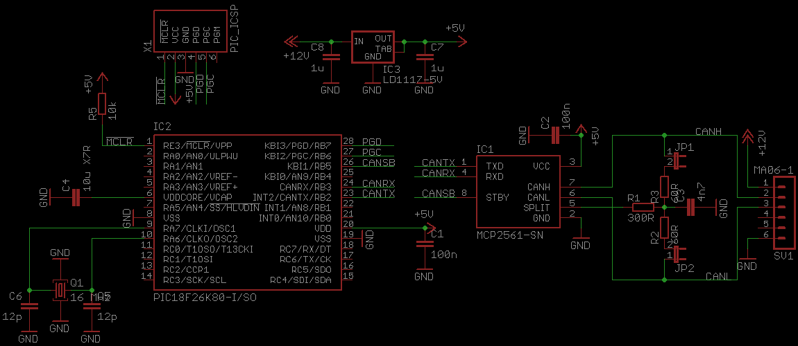

Ich möchte einen Hausbus konzipieren und hatte eigentlich CAN dafür
prädestiniert.
Allerdings würde ich gerne auf ein µC zurückgreifen, der CAN von sich
aus beherrscht, um nicht noch ein SPI/CAN-Controller zu verbauen.
Rein vom Platz und auch von den Kosten her gesehen.
Natürlich gibt es auch µC's mit integrierten Controller - ABER -
meist nur in sehr großer Bauform - also ab 44 Pins aufwärts.
Da meine Frage, ob es nicht auch ein µC mit Can-Controller gibt, der so
wenig Pins wie möglich hat? Also ab SOIC8 bis SOIC14.
Gibt es so etwas überhaupt?

Schau dir mal den LPC11C00 an, der hat nicht nur den CAN Controller
sondern auch noch den Transceiver integriert. Hat zwar auch 48 Pins,
aber du sparst den 2. IC.
http://www.nxp.com/products/microcontrollers/product_series/lpc1100/series/LPC11C00.html#overview
Ansonsten gäbe es noch ein paar STM32 im LQFP32, TSSOP20, WLCSP36 nur
mit CAN-Controller, bemühe mal die parametrische Suche.
von Frank K. (fchk)
PICs mit CAN-Controller gibts ab 28 Pins aufwärts.
8 Bit: empfohlen: PIC18F26K80 Serie, alles andere sind sehr alte PICs
dsPIC: dsPIC33EV256GM102, 5V-Chip (die 5V brauchst Du ohnehin für den
Transceiver), 70 MHz; oder dsPIC33FJ64GP802, 3.3V Chip, 40 MHz
Transceiver:
für 5V-Controller: MCP2561, Single Supply; hat bessere Daten als der
alte MCP2551
für 3.3V-Controller: MCP2562, Dual Supply (5V für den Bus, 3.3V für IO)
Der Transceiver ist IMMER ein separater Chip; selbst beim LPC11C24 ist
es ein separates Siliziumplättchen, das zusammen mit dem Prozessor
eingegossen wird. Wenn etwas kaputt geht, ist es der Transceiver, und
ein SO08 ist einfacher zu tauschen als ein TQFP48. Ist so meine
Erfahrung.

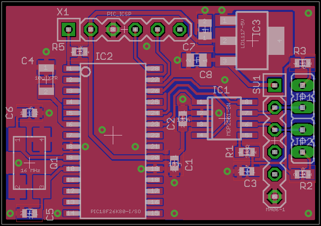

Noch weniger? (siehe Bilder)
Der Unterschied zwischen CAN und RS485 wäre nur der andere Transceiver.
Ansonsten ist der Hardwareaufwand gleich.
Und: Vieles, was der CAN-Controller in Hardware macht, musst Du bei
RS485 selber in Software realisieren.
fchk

von Bad U. (bad_urban)
@Frank:
mir ist aufgefallen, dass Du bei Dir keine Schutzbeschaltung am Bus
vorgesehen hast. Hattest Du damit schon irgendwie Probeleme? Ich habe
mich wegen dem Thema schon durch Foren und Appnotes gewühlt. Und habe
bei mir dann TVS und Drossel am Buseingang eingebaut.
von Frank K. (fchk)
Bad U. schrieb:
> @Frank:
Das war ein Testboard, bei dem das nicht erforderlich war.
fchk
Ah, OK. Und was hast Du Dir für Deinen Bus als Schutzbeschaltung
vorgesehen?
