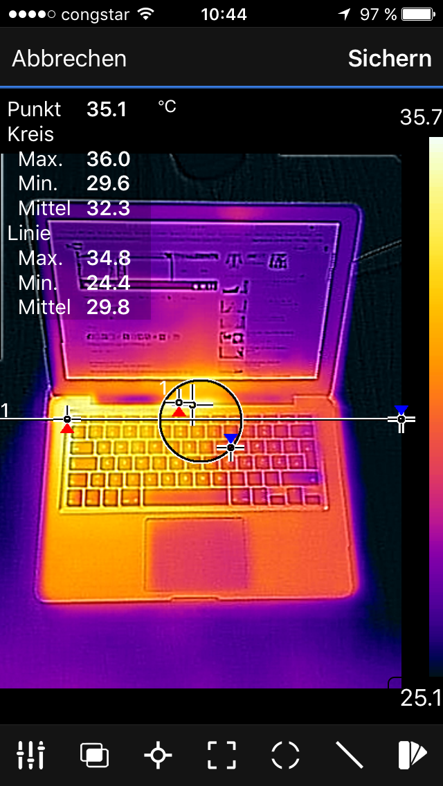

von Hugo (Gast)
bin positiv überrascht
von A. D. (egsler)
Also zeigt die Flir One doch eine Temperaturscala an? Ich habe irgendwo
gelesen, dass man keine Informationen darüber zu sehen bekommt, was die
Farben einem nun gerade sagen...

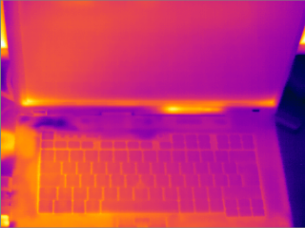

von Tek (Gast)
Das Bild sieht aber eigenartig aus. Ist das ein Mix aus Foto und IR
Bild?
Da sind zuviele Details erkennbar.
Anbei ein Bild von meinem Laptop mit einer Flir A320 aufgenommen.
Die hat vor ein paar Jahren mal fast 20k gekostet.
von A. D. (egsler)
> Bild?
Ja, das machen mittlerweile fast alle Flir.
