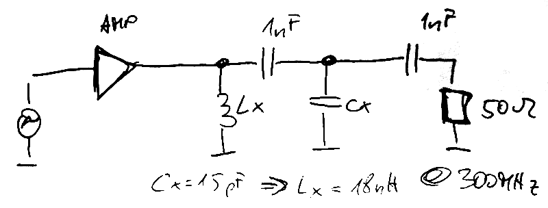

> Aber es fehlt immer noch die Aussage vom Stefan, was er denn genau vor hat.
Ganz vergessen: Ich will ein kapazitives Element (C~ 10pF-20pF) mit
60Vpp @ 300MHz befeuern. Die 300MHz sind von der Geometrie des Elementes
gegeben.
Unterhalb der Resonanz erscheint die Last als Kapazitiv, oberhalb als induktiv, oder so. Allenfalls waere ein AFC angebracht, der auf der Resonanz bleibt.
Stefan S. schrieb: > Ganz vergessen: Ich will ein kapazitives Element (C~ 10pF-20pF) mit > 60Vpp @ 300MHz befeuern. Die 300MHz sind von der Geometrie des Elementes > gegeben. Das wäre ein xC von 26 Ohm !! wenn ich mich nicht arg verrechnet habe. Wie willst du das treiben? Deine Idee mit einen Parallel-Schwingkreis die Spannung deiner Endstufe durch Resonanzüberhöhung zu erhöhen wird wohl schwierig sein, da die Impedanz sich quadratisch mit der Spannung erhöht. Und die 10-20pF in den Kreis mit reinstimmen wird auch nicht funktionieren, da das LC Verhältnis um überhaupt Resonanz zu bekommen viel zu klein wird, um eine nennenswerte Guete zu bekommen. Ralph Berres
In etwa so? Der Grund für die beiden 1nF Kondensatoren ist, dass ich später auch noch eine DC Spannung an Cx überlagern will.
Hast du das ganze mal simuliert? Ich bezweifel, das du eine Spannungsüberhöhung rausbekommst. Ralph
Stefan S. schrieb: > Ganz vergessen: Ich will ein kapazitives Element > (C~ 10pF-20pF) mit 60Vpp @ 300MHz befeuern. Die > 300MHz sind von der Geometrie des Elementes gegeben. Übel. Bei 20 pF und 300 MHz muss das L für Resonanz 14 nH haben. 14 nH sind etwa 2 cm Draht. Geht nur mit Leitungskreisen, also Topfkreis oder Streifenleitung. Aperiodisch, d.h. "resistive Zwangsanpassung" geht natürlich auch, braucht aber eine riesige Endstufe, und man verfeuert die meiste Leistung in den Dämpfungsgliedern.
Stefan S. schrieb: > In etwa so? Aus der Hüfte geschossen: Nee, nie im Leben. (Verzeihe mir meine Direktheit.) > Der Grund für die beiden 1nF Kondensatoren ist, dass ich > später auch noch eine DC Spannung an Cx überlagern will. Nee, anders machen: - Den Abschlusswiderstand und den zweiten 1 nF weglassen, - das obere Ende der Spule HINTER den ersten 1 nF anschließen, also direkt ans obere Ende der Probe, - das untere Ende der Spule nicht auf GND, sondern an Deine Gleichspannung. Problem dabei: Deine Gleichspannungsquelle muss eine gute HF-Erde sein --> Durchführungskondensator. Jetzt hast Du wenigstens erstmal ANPASSUNG; von einer Spannungs- überhöhung durch die Resonanz ist da noch keine Rede. Ach so: Bei dem 1nF-Koppelkondensator auf die Serienresonanz- frequenz aufpassen, sonst hast Du einen HF-Sperre eingebaut.
Vielleicht habe ich mich oben mit Parallelschwingkreis falsch ausgedrückt, ich meinte die Parallelschaltung von der Induktivität mit der Lastkapazität. Also der Verstärker sollte im Idealfall die Spannung schon bringen. Werde mir wohl was anderes überlegen müssen oder mehr Geld organisieren. Danke erstmals
