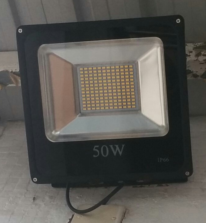

Kurzes Feedback: Ich hab 2St. 50W Strahler gekauft (EUR 12/St.). Welche mit (angeblich) hohem Wirkungsgrad. Die Farbe (3000K) ist sehr angenehm. Die Leuchtkraft ist enorm, ich denke die 30W hätten es auch getan. Meine alten (defekten) Strahlen waren auch nicht wirklich 200W, die Glühbirnen innen waren 'nur' 150W. Ich frage mich nun ob man LED Strahler dimmen kann? Normal haben die ja einen Driver der den Strom konstant hält. Spannung runterfahren bringt also nicht viel.

jan b. schrieb: > Ich hab 2St. 50W Strahler gekauft > enorm, ich denke die 30W hätten es auch getan Bloß nicht hineinsehen! Im Gegensatz zu Deinen Halogenstäben sind die LEDs auf einen recht kleinen Fleck konzentriert was neben der häßlichen Blendung zu noch stärkerer Schattenbildung führt. Besser wären mehrere kleine verteilt gewesen.

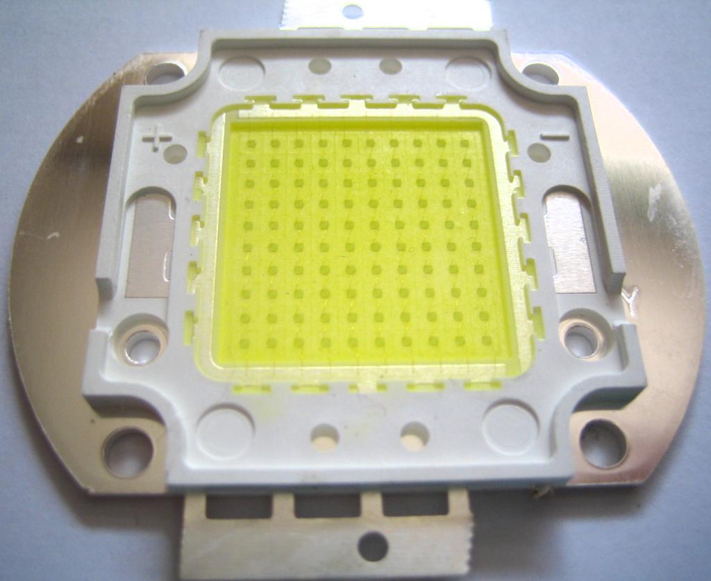

> als nächstes ein LED-Modul mit 41W, PrevaLED-Core-Z4 > Spitzenlichtstärke 1650cd, > Lichtemmitierende Fläche: Durchmesser 19mm > (=280mm²). Das ergibt 1650cd/280mm² oder ebenfalls 5,9cd/mm². Bei den Chinesischen 100W LED Modulen haben die 100 Chips jeweils eine Größe von 0.9mm. Das sind 0,9*10*0,9*10=81mm² Die Module selbst sind größer, aber das Auge bestimmt ja die Durchschnittliche Helligkeit. 90 bis 100 Lumen pro Watt entsprechen bei 100W 9000 bis 10000 Lumen die von einer Fläche von 81mm² abgegeben werden. Also 9000Lumen/81mm² = 111 Lm/mm² Bei den kleinen Lichtpunkten liegt der Wert beim Maximum und die Lichtintensität in der Umgebung (zwischen den Chips und die Umgebungshelligkeit) kann bei einem recht niedrigem Wert liegen. Der Durchschnitt ist so niedrig dass die Iris sich zu weit öffnet. Es gab da mal ein Video in dem ein amerikanisches Polizeiauto auf einer Straße ca. 50m weit entfernt stand und bei leicht sonnig, aber regnerischem Wetter das Blaulicht an hatte. An der Stelle wo das Blaulicht sein sollte haben die Sensoren der Kamera übersteuert und etwas schwarzes angezeigt. Das ist schon etwas anderes als wir gewohnt sind (z.B. Halogenlicht), deshalb sollte man doch etwas vorsichtig sein. Die LEDs werden ja immer noch heller, im Labor wurden schon sehr beeindruckende Werte erzielt bei denen wirklich der Großteil der Energie in Licht umgewandelt wurde.
B.A. schrieb: >> als nächstes ein LED-Modul mit 41W, PrevaLED-Core-Z4 >> Spitzenlichtstärke 1650cd, >> Lichtemmitierende Fläche: Durchmesser 19mm >> (=280mm²). Das ergibt 1650cd/280mm² oder ebenfalls 5,9cd/mm². > > Bei den Chinesischen 100W LED Modulen haben die 100 Chips jeweils eine > Größe von 0.9mm. > Das sind 0,9*10*0,9*10=81mm² > > Die Module selbst sind größer, aber das Auge bestimmt ja die > Durchschnittliche Helligkeit. > > 90 bis 100 Lumen pro Watt entsprechen bei 100W 9000 bis 10000 Lumen die > von einer Fläche von 81mm² abgegeben werden. > Also 9000Lumen/81mm² = 111 Lm/mm² Hmm, habe mal den Lichtstrom und die Lichtstärke in der Vermutung vergleichbarer Abstrahlungscharakteristik umgerechnet (9000lm/4500lm*1650cd), das ergibt rund 3300cd bzw. 40 cd/mm². In der Tat ist das eine Hausnummer mehr als mein Beispiel, da müsste ich jetzt die Wendel der Halogenlampe seeehr klein Diskutieren (muss mal eine nachmessen ;o)) > Bei den kleinen Lichtpunkten liegt der Wert beim Maximum und die > Lichtintensität in der Umgebung (zwischen den Chips und die > Umgebungshelligkeit) kann bei einem recht niedrigem Wert liegen. > Der Durchschnitt ist so niedrig dass die Iris sich zu weit öffnet. Das stimmt. Im Endeffekt ist der Extremfall von dem was du meinst tatsächlich ein Laser. Im Prinzip müssten wir mal statt Leistungsstarker Module die kleinsten Einzel-LEDs vergleichen. Also Ein-Chip-Ein-Watt LEDs. Solche Geräte: http://www.osram-os.com/Graphics/XPic6/00087560_0.pdf/LCW%20W5AM.pdf ergeben im Prinzip die gleichen hohen Leuchtdichten. > Die LEDs werden ja immer noch heller, im Labor wurden schon sehr > beeindruckende Werte erzielt bei denen wirklich der Großteil der Energie > in Licht umgewandelt wurde. Die Frage ist halt, wie gross ist die Leuchtdichte. Die Effizienz ist beispielsweise auch höher wenn man 4 LEDs aneinander setzt und mit 350mA statt 1,3A betreibt. bye uwe
Bei meinen 50W Strahler ist die LED Fläche ca. handtellergross. Bei den 150W Strahlern die ich vorher hatte schaute ich nicht direkt in die Lichtquelle, und bei den LEDs plane ich das auch nicht.
jan b. schrieb: > ist die LED Fläche ca. handtellergross Das ist die mit Leuchtstoff bestrichene Fläche. Wenn Du durch einen starken Graufilter (Schweißerbrille o.ä.) auf die eingeschaltete LED blickst, wirst Du innerhalb dieser Fläche die einzelnen Leuchtpunkte der LEDs erkennen können.

Anbei ein Foto von meinen 50W Strahler der etwas zu stark ist bin aber sonst mit dem zufrieden. Wenn man den Strahler selber fotografiert gibt es übrigens bei meinem Handy Streifen.

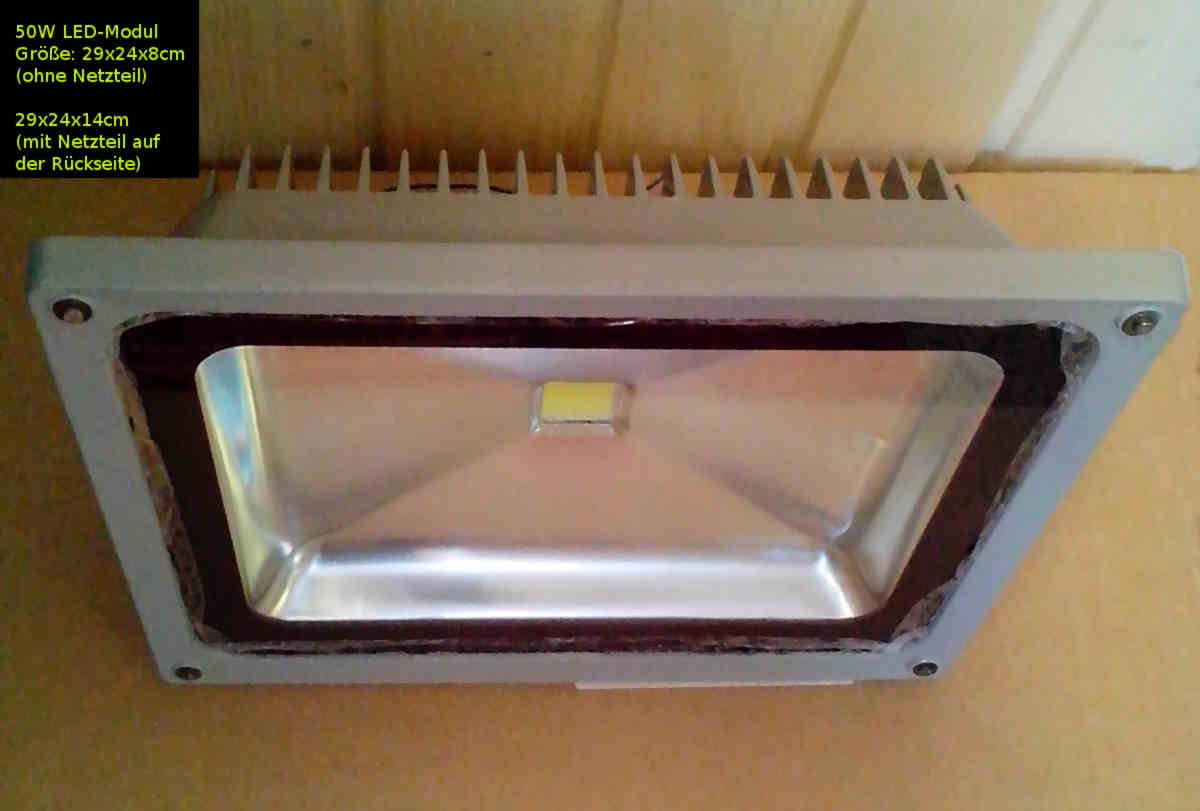

@ jan bader (fernostler) Bei meinem Fotoaparat gibt es auch Streifen bei dem Bildteil der in die Sonne gerichtet wird, scheinbar werden da die Kondensatoren der Fotosensoren zu stark aufgeladen ... oder so. Dieses LED-Modul sieht aus wie eine Platine mit vielen LEDs. Es ist wahrscheinlich eine Alu-Platine mit Keramikbeschichtung. Ich nehme mal an dass sich auf der Rückseite ein Kühlkörper befindet. Meine 50W-Lampe ist viel größer und wird extrem heiß, aber die ist ja nur passiv gekühlt. Ist bei deiner Lampe ein Lüfter verbaut? @ Uwe R. (aisnmann) Zwischen den 8,3cd/mm² und 40cd/mm² liegt ja in etwa der Faktor 5, also ist es das gleiche Verhältnis wie zwischen der Helligkeit und dem Energieverbrauch. Im Anhang ist mein Scheinwerfer (50W, 29x24x8cm) zu sehen. Er wird nicht mehr passiv gekühlt (wie im Original), sondern besitzt jetzt einen Lüfter der anläuft wenn die Temperatur zu hoch ist.
B.A. schrieb: > @ Uwe R. (aisnmann) > Zwischen den 8,3cd/mm² und 40cd/mm² liegt ja in etwa der Faktor 5, also > ist es das gleiche Verhältnis wie zwischen der Helligkeit und dem > Energieverbrauch. Mit Datenblättern Belegt sind zur Zeit ca. 5,9 cd/mm². Das kleinere stärkere Modul hast du nur genannt. Könntest du ein Datenblatt dazu finden? > Im Anhang ist mein Scheinwerfer (50W, 29x24x8cm) zu sehen. > Er wird nicht mehr passiv gekühlt (wie im Original), sondern besitzt > jetzt einen Lüfter der anläuft wenn die Temperatur zu hoch ist. Das Modul in deinem Foto scheint ca 22mm breit zu sein und damit zur Zeit meine Aussage zu stützen. bye uwe
Uwe R. schrieb: > Das Modul in deinem Foto scheint ca 22mm breit zu sein und damit zur > Zeit meine Aussage zu stützen. Es sieht so aus: https://www.mikrocontroller.net/attachment/123973/LED_50W_30V.JPG Die Chips bei meinem 50W Modul haben scheinbar 30mil Seitenlänge, also 0.762mm und es sind 50 Chips. Es gibt noch 45mil Chips, aber die Module sind etwas teurer. (45 mil = 1.143mm) Damit ist eine Fläche bei einem 50W Modul: 30mil: 10*0,762*5*0,762 = 29mm² oder 45mil: 10*1,143*5*1,143 = 65mm²
B.A. schrieb: > Uwe R. schrieb: >> Das Modul in deinem Foto scheint ca 22mm breit zu sein und damit zur >> Zeit meine Aussage zu stützen. > > Es sieht so aus: > https://www.mikrocontroller.net/attachment/123973/LED_50W_30V.JPG > > Die Chips bei meinem 50W Modul haben scheinbar 30mil Seitenlänge, also > 0.762mm und es sind 50 Chips. Hmm, gutes Argument. So viel anders wird das bei den Osram-Modulen auch nicht sein. Die Maximalwerte der Leuchtdichte dürften immer über den Chips liegen, insbesondere bei radiometrischer Betrachtung (dazwischen leuchtet nur der Leuchtstoff und das in Gelb). Müsste man das ganze wirklich mal so messen das man die Gesamtfläche örtlich und spektral Auflöst, denn unerheblich wird der Beitrag vom Leuchtstoff zwischen den Chips zur Gesamtleuchtkraft nicht sein. Jedenfalls ist mir letzt klar was du mit 'gering zwischen den Chips' meinst. Aber OK, auf die Chipfläche bezogen scheint die Leuchtdichte tatsächlich höher zu sein. Das hattest du ja geschrieben. bye uwe

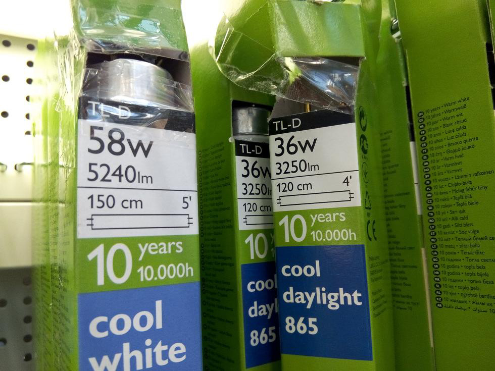

jan b. schrieb: > Ich lese da dass schon ein 30W LED Strahler auf die ca. 2400 Lumen > kommt. Stimmt das? Zum Vergleich: normale Leuchtstoffröhre 120cm 36W = 3250 lm
