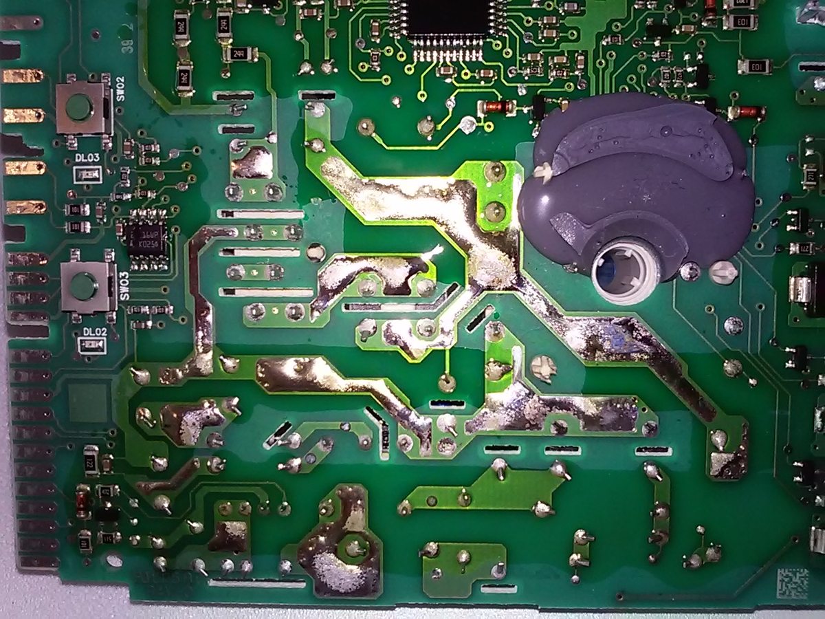

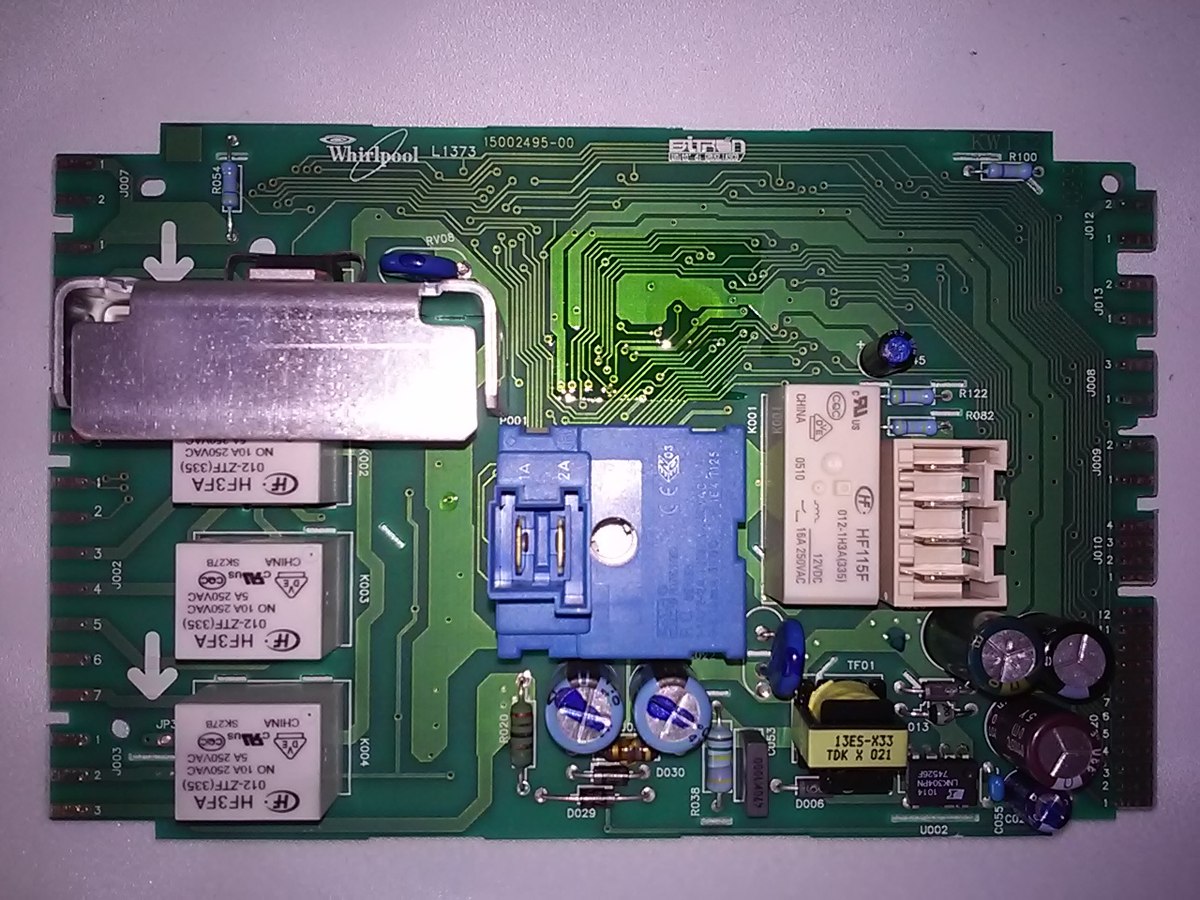

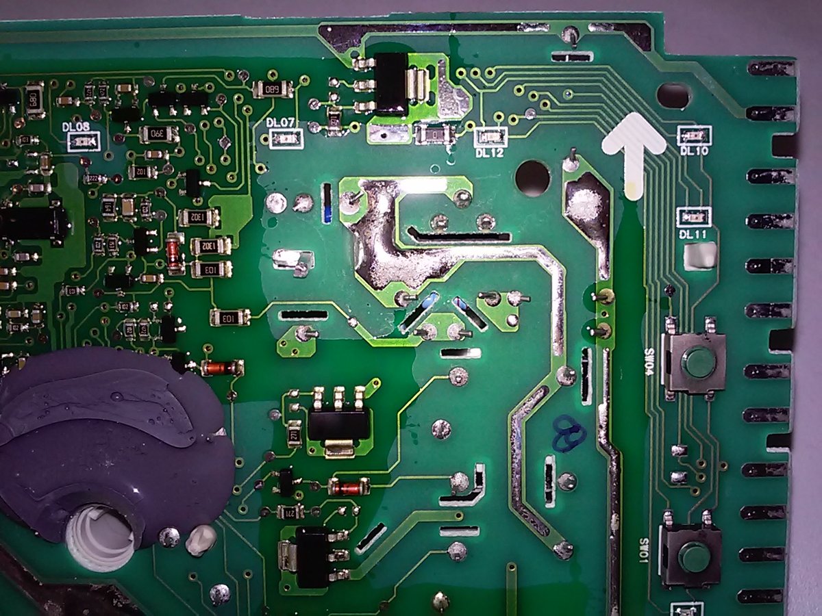

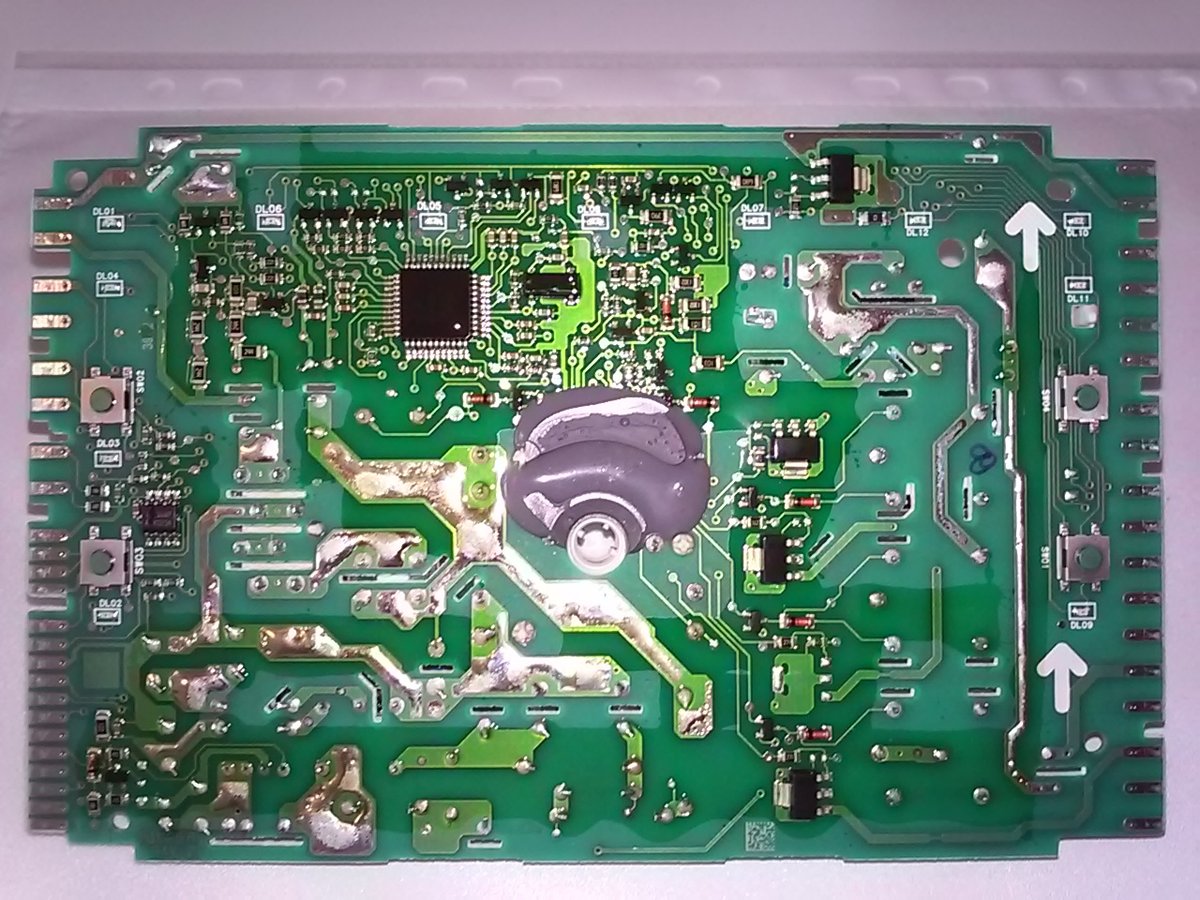

Nabend. Anbei mal ein paar Bilder von der Platine. Überrascht hat es mich, dass es eine Whirpool-Platine ist. Offensichtlich ein Querschnittsbauteil, weil nicht alle Stecker angeschlossen waren. Wie vermutet ist es der Schaltregler IC LNK304PN. Hat ne kleine Brandblase und riecht auch so. Drossel L003, R020 und D12 scheinen auch durchgeschossen. Werde mir das Reparaturkit holen und hoffen, dass es schnell kommt, und es der einzige Fehler war. Das Löten dürfte bisschen eklig werden wegen Conformal Coating Beste Grüße, Marek

Jupp, hab mir Photos von den Steckern gemacht. Gibt ja einige vierpolige Stecker, aber die sind farblich gekennzeichnet. Habe mir gerade den Schaltplan von Elektro-Tanya gesaugt und analysiere die Schaltung. Rein Faktisch könnte man sogar auf R020 und L003 verzichten, da sie nur der Strombegrenzung bzw. Entstörung dienen. Mir scheint aber nicht, dass die Schaltung auf Obsoleszent optimiert ist, da z.B. für den Einweggleichrichter 2x 1N4007 in Reihe vorgesehen sind, also eine U_RWM von 2000 V vorgehalten wird. Selbst bei 240V + 10% fallen hier max. 745V Spitze-Spitze ab. Das ist also sehr gut. Interessant finde ich, dass Vcc auf Netzpotenzial liegt.
Also wieder mal ein LNK. Wir sollten langsam mal eine Liste mit Geräten anlegen, in der der Mist verbaut ist.
OK, hab mal weiter Reverse-Engineered. Während die Netzseite auf den ersten und zweiten Blick OK aussieht, mach ich mir bei den +/- 12 V mehr Gedanken. Die Regelung scheint wohl ein einfacher Zweipunktregler zu sein, der beim Überschreiten eines Mindest-Stromes von 49 µA in den Feedback-Pin den MOSFET abschaltet und so ein weiteres Ansteigen der Ausgangsspannung unterbindet. Seis drum, macht man ja beim MC34063 ähnlich. Habe mal grob die Spannungen skizziert: Am Bypass-Pin (3) werden ca. 5,8 V über Source = Vcc bereit gestellt. Der Ausgang ist niederohmig genug, dass er mindestens 1,5 mA treiben kann. Nimmt man U_BE über R087 mit 600 mV an, sind das knapp 1,2 mA die hier abfließen. Bleiben ca. 300µA für den FB-Pin zu regeln. Der Basisstrom kann mit ca. 3µA vernachlässigt werden. Der meiste Bypass-Strom fließt also über R081 ab und erzeugt bei 1,2 mA weitere 120mV Spannungsabfall. Die Kathode von DZ01 hängt also ca. 720 mV unter der BP-Spannung also gut 5 V über Vcc, auch schön. Mit der 18 V Z-Diode ergibt sich für GND eine Spannung von 13 V unter VCC. Sagen wir also, Vcc sei ca. +12 V gegen GND. Das mag für die 16 V Elkos vielleicht gerade noch OK sein, wenn sie zu 75 % der Nennspannung belastet werden. Aber: die negative Hilfsspannung wird mit -12 V gegen GND angegeben, damit fallen über den 25 V-Kondensatoren schon 24 V ab, zumal die neg. Hilfsspannung nicht wirklich geregelt wird, offensichtlich nicht mal mit einer Z-Diode geklemmt wird. Das finde ich schon mehr als knapp :-( R138 (1k2) kommt bei 24 V mit 400 mW aber ordentlich ins Schwitzen und ist definitiv außer Spec. Alles in Allem hat es sich aber dennoch gelohnt, mal reinzuschauen, zumal eine Reparatur realistisch erscheint und ich wieder einen neuen Baustein kennen gelernt habe, der in anderen Haushaltsgeräten sich (s)einen Ruf offenbar schon verdient hat. Beste Grüße, Marek
So, Waschmaschine läuft wieder. thumbsup
