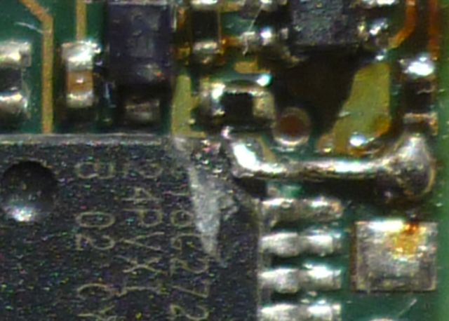

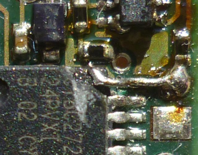

Ich bin beeindruckt. ;-) http://hackaday.com/2015/08/29/co2-laser-decapping-to-fix-soldering-mistake/ Gruß Andreas

Ja und, auch schon gemacht, professionell mit dem Seitenschneider... :-)) Sieht aber schön aus mit dem Laser. Gruss Chregu
Auch nicht schlecht. Und: Wer kommt jetzt mit Hammer und Meißel? Es soll ja auch Leute geben, die ein BGA von oben anbohren. ;-) Spess: Wie man so professionell pfuschen kann. Ich hätte ein neuen ARM eingelötet. Gruß Andreas

Andreas B. schrieb: > Spess: Wie man so professionell pfuschen kann. Ich hätte ein neuen ARM > eingelötet. Wenn man die Ausrüstung dafür hat (IR-Reworkstation) und das PCB überlebt auch nur eine begrenzte Anzahl von Lötversuchen. IMHO ist die gezeigte Gering-invasive Reperatur an 3 von 100 Pins besser als 100 Pins abzulösen und neuzusetzen. Also kein Pfusch sondern ein Beispiel an Improvasitionstalent und Handwerkskunst. MfG,

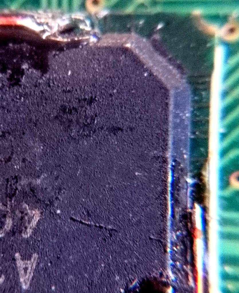

Bohren noch nicht, aber sowas ähnliches habe ich auch schon gemacht.
Weil ich im Layout bei einem BGA (Spartan 3E im 320er Package) den
falschen Pin rausgeführt habe, habe ich rausgemessen, ob oben auf der
zugänglichen Interposerplatine "mein" gesuchter Pin doch noch irgendwo
vorhanden ist. War er :) Dann da den Lack abgekratzt und einen dünnen
Draht angelötet. Mal schauen, ob ich die Platine noch finde...

Rufus Τ. F. schrieb: > Hat sich eigentlich jemand mal den Text dazu durchgelesen? Gelesen schon, aber das sieht eher so aus, als hätte der Autor da gewaltsam mit den Lötkolben herumgestochert. Oder 11 war eine niedrige Temperatur. Muß man nicht verstehen. Fpga K. schrieb: > Also kein Pfusch sondern ein Beispiel an > Improvisationstalent und Handwerkskunst. Das liegt wohl im Auge des Betrachters. ;-) Wilfried: Solche Korrekturen mache ich auch öfters, wenn ich im Schaltplan mal wieder was nicht bedacht habe. ;-) Gruß Andreas
Edit: Hab die Platine gefunden, waren sogar zwei Leitungen auf dem Interposer... Schaut frickelig aus, war es auch ;)
Georg A. schrieb: > Hab die Platine gefunden, waren sogar zwei Leitungen auf dem > Interposer... Damit kannst Du trotzdem posen, weil es Dir gelungen ist. ;-) MfG Paul
Nicht mit der Kamera. Sieht aus als hätte er das Bild mit nem
Taschenrechner aufgenommen.

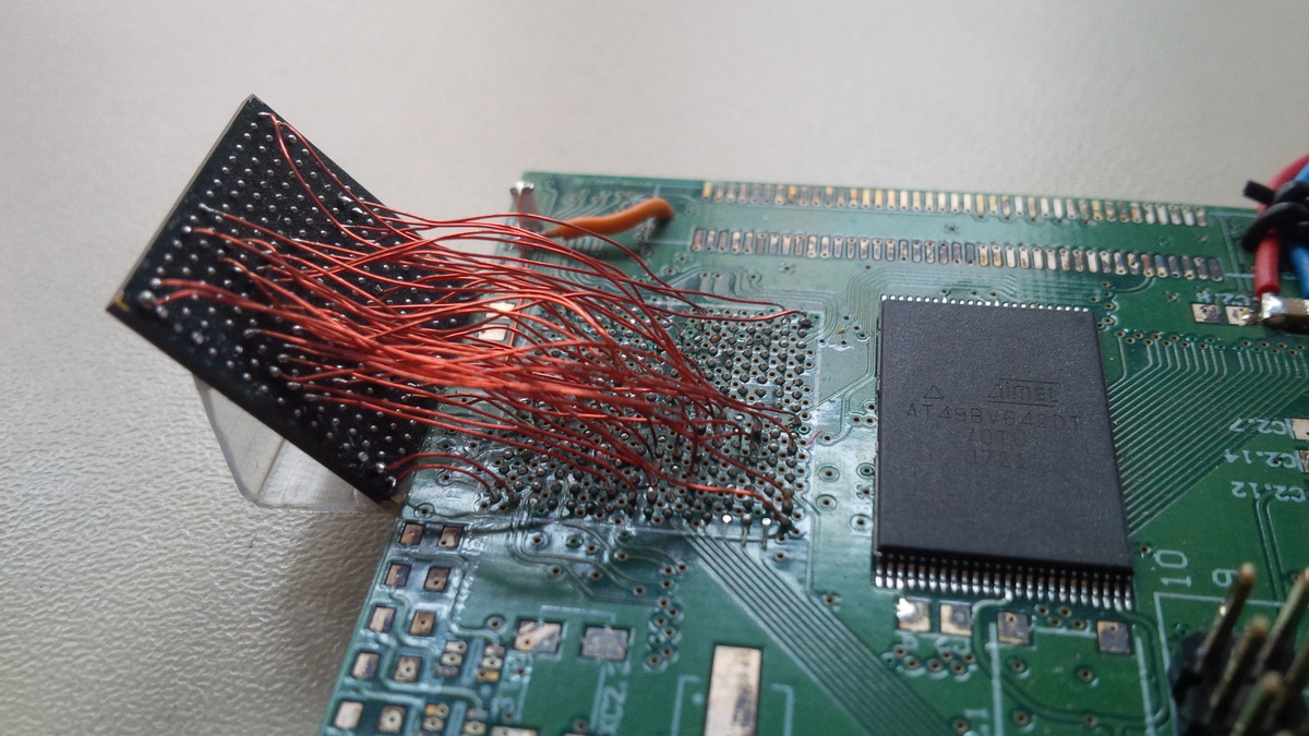

Ich habe hier noch ein Kunstwerk welches seines Gleichen sucht, warum, wieso, weshalb das so aussieht kann ich nicht sagen... Aber als ich es gesehen habe, war ich beeindruckt von dem Handwerk :)
> Nicht mit der Kamera. Sieht aus als hätte er das Bild mit nem > Taschenrechner aufgenommen. Richtig, Handy mit mieser Vorsatzlupe. Das ist für hier gut genug, solange mir keiner den Zeitaufwand für das Aufsetzen des ebenfalls vorhanden Makroobjektivs mit Balgen zahlt...
