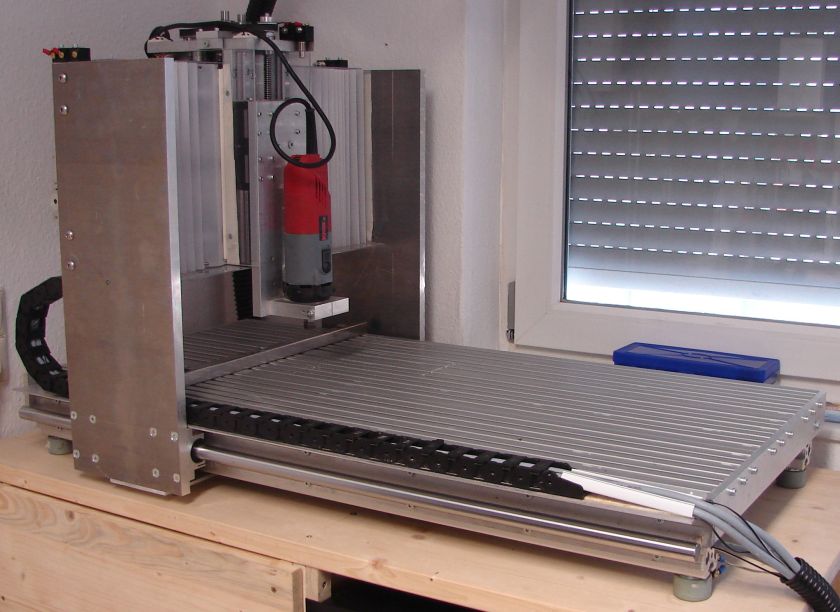

Die Eckdaten der Fräse:
Stellfläche: 110 cm x 60 cm
Bearbeitungsfläche: 79 cm x 43 cm
Gewicht: ca. 70 kg
Führungen: Unterstützte 20-mm-Wellen (X/Y) und Linearschienen (Z)
Antrieb: Kugelumlaufspindeln (X/Y) und Trapezgewindespindeln (Z)
Preis für die Mechanik: ca. 1500€
Arbeitszeit: nicht gemessen, vermutlich 200-300h

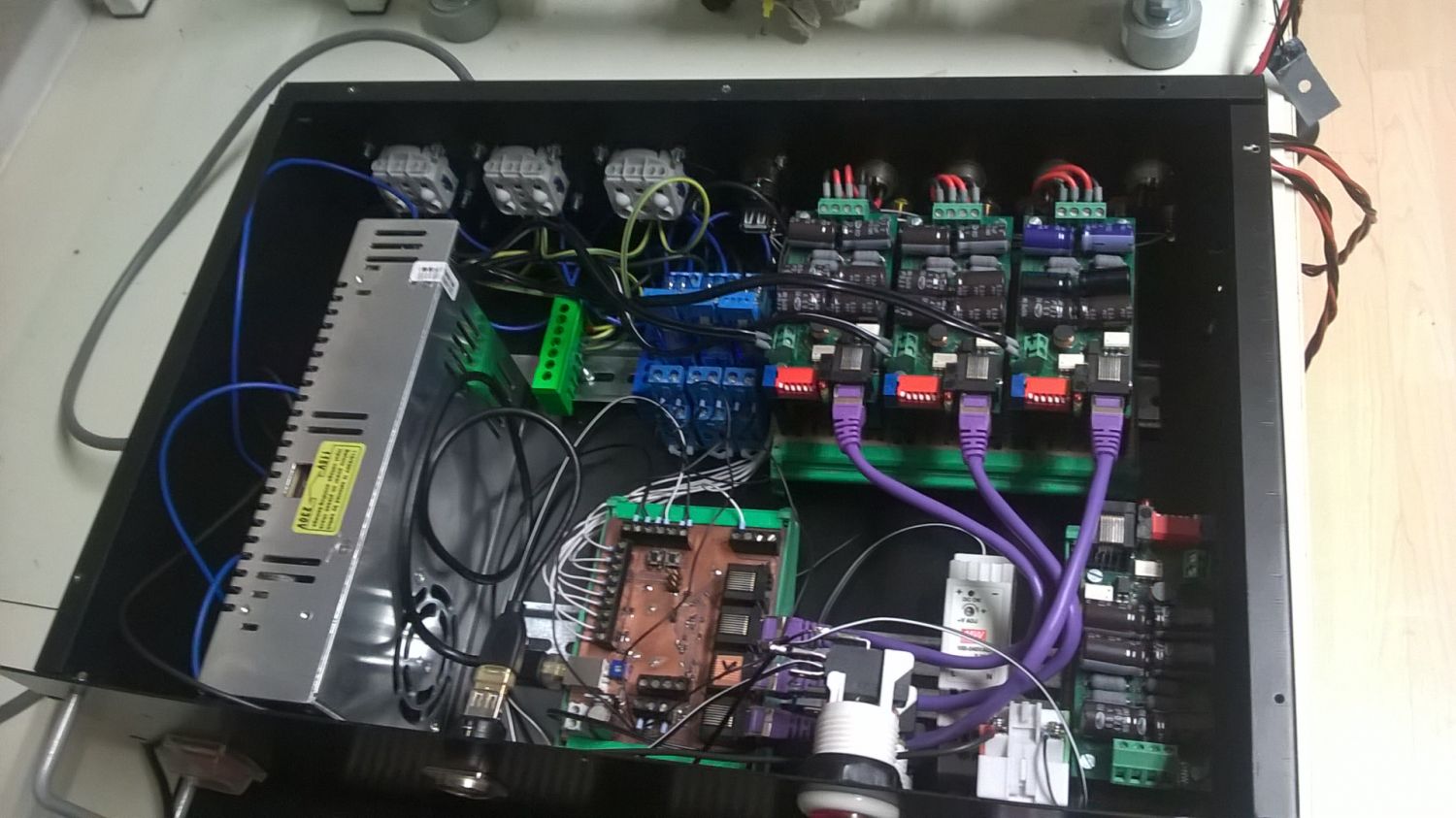

Die Treiber basieren auf Allegro A4989 Schrittmotortreibern, sind
galvanisch von der Steuerung getrennt und aber Funktionen wie eine
automatische Stromabsenkung und einen Übertemperaturschutz. Letzterer
funktioniert leider nicht ganz :-).

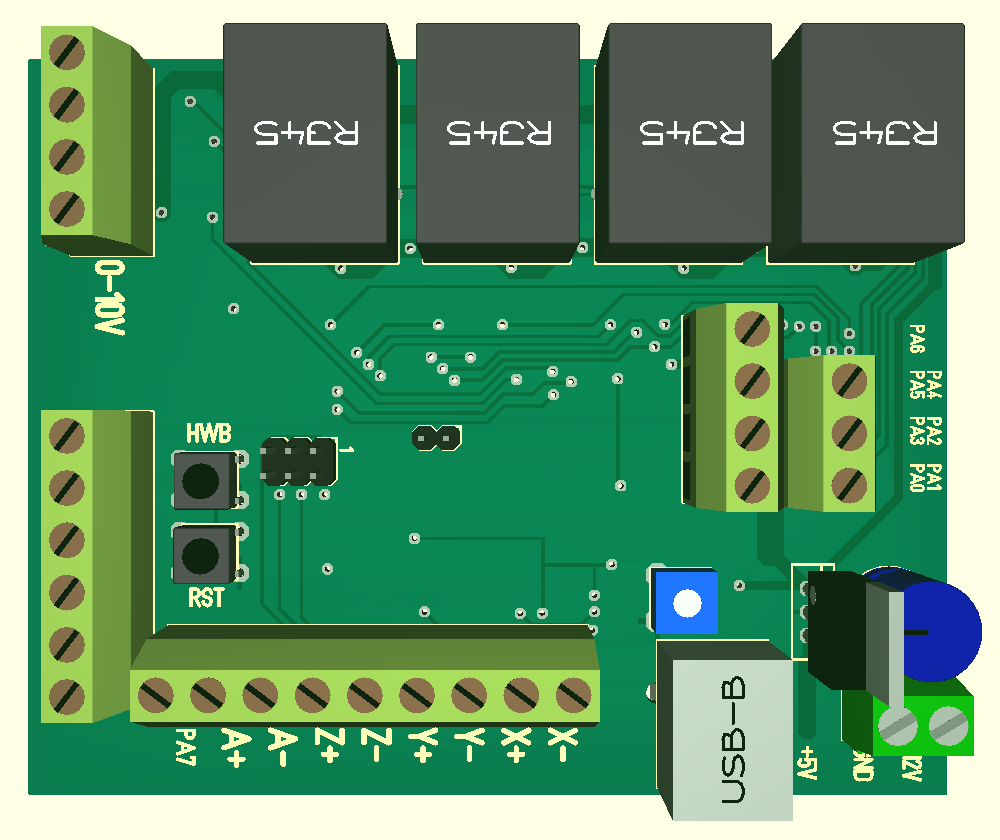

Die Steuerung basiert auf einem AT90USB1286 auf dem eine von mir
Modifizierte Variante von GRBL läuft. Die Steuerung hat Eingänge für 9
Endschalter, 3 Steuertaster sowie 7 digitale Ausgänge mit Relaistreibern
und zwei analoge 0-10-V-Ausgänge.
Das Ganze ist mit Netzteilen und Not-Aus-Schalter und in einem
19-Zoll-Metallgehäuse untergebracht.

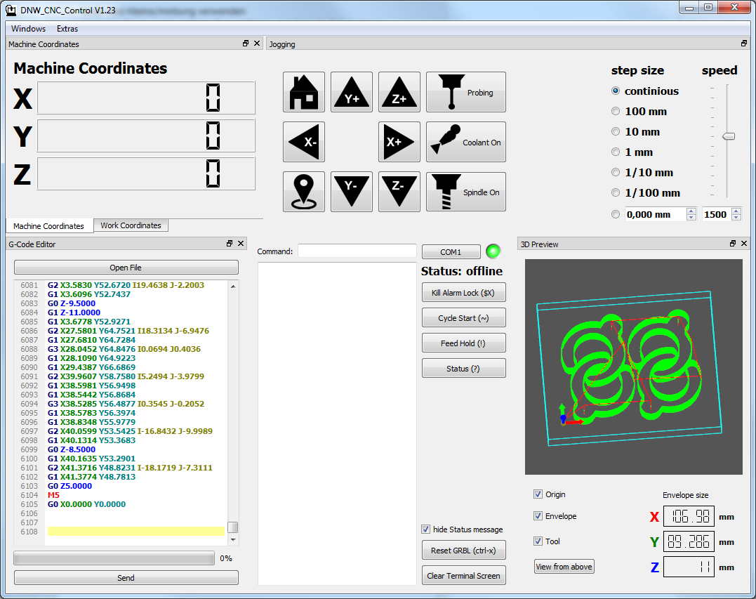

Für meine neue CNC-Fräse
Beitrag "CNC-Fräse gebaut [fertig] mit Mechanik, Motorsteuerung, GRBL und mehr" musste ich mir eine
eigene Version von GRBL anpassen, die die USB-Funktionalität und die
zusätzlichen IO-Pins eines AT90USB1286 nutzen kann.

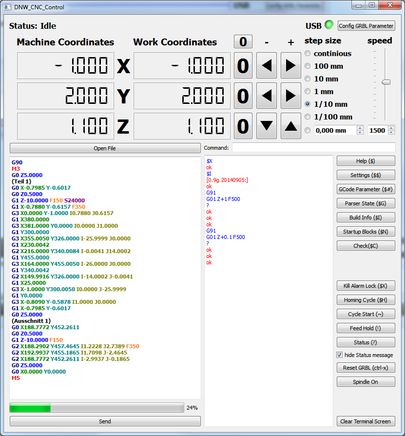

Im Zuge dessen habe ich auch eine eigene PC-Steuersoftware in Qt
geschrieben, da die bisher verfügbaren mit dem modifizierten GRBL nicht
arbeiteten und auch meinen Anspruch an Schlankheit und Übersichtlichkeit
des Codes nicht ganz erfüllten.
Die Software hat ca. 1500 Zeilen Code und enthält alles was zum Steuern
einer GRBL-CNC-Fräse nötig ist.
-Verfahren der Fräse inkl. richtigem Jogging
-Gamepadunterstützung zum Verfahren (derzeit nur für Windows)
-G-Code-Synthaxhighlighting
-Konfiguration der GRBL-Parameter
-Auswerten und Anzeigen der Statusmeldungen (Positionsdaten)
Das Ganze ist wie die meisten meiner Projekte auf meine Webseite
beschrieben und bebildert. Dort kann man auch die Software (Quellcode)
downloaden.
http://digital-nw.de/CNC-Software.htm
Über Feedback würde ich mich freuen.

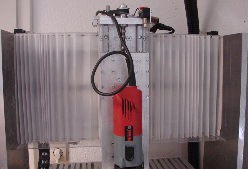

Welchen Sinn haben die ganzen Winkel im Grundgestell?
von min (Gast)
Stabilität
von Bastler (Gast)
> Stabilität
Die fehlt allerdings der Z-Achse völlig.
von Info (Gast)
min schrieb:
> Stabilität
Darauf zielte die Frage ab: welche? Ich denke, dass dort gar keine
Biegemomente auftreten, denn die Kraft wird entlang der Spindel
"fließen".
von Philipp M. (spannungsabfall)
Ja, die Winkel wurden in jede freie Ecke gesetzt um das ganze so steif
wie Möglich zu machen. Auf das teilweise füllen der Profile mit Sand
wurde allerdings erstmal verzichtet.
Verglichen mit dem Grundgestell vermutlich schon. Was wären deine
Vorschläge? Eine zweite Querverstrebung zwischen den beiden
Schienenträgern der X-Achse? Die eine dient ja mehr dazu das Lager der
Spindel zu halten.
von Wolfgang (Gast)
> "fließen".
Bei der Fräse kommen da durchaus auch Querkräfte vor ;-)

leider kann ich DNW_CNC_Control.zip  von deiner Seite nicht runterladen,
ich würde es mir gerne mal angucken.
Wäre es viel Aufwand das Programm auf das 'ursprüngliche' GRBL für
ATmega328 umzuschreiben (mit der entsprechenden 'original'
Kommunikation)?
Sven
hab ich Trottel doch glatt vergessen die Dateien auch hochzuladen :-).
Jetzt sollte es gehen.
Nein der Aufwand wäre nicht groß. Man müsste nur den GRBL-Controller
zyklisch nach dem Status fragen. Entweder in extra Timer-Slot oder dem
der ohnehin existiert.
Und beim Senden muss man vielleicht einen Fifo oder etwas Ähnliches
einbauen damit nicht zu viel auf einmal gesendet wird. Aber da bin ich
mir nicht sicher vielleicht geht es auch so. Der original Arduino hat ja
auch USB und das handelt das ja irgendwie von selbst.

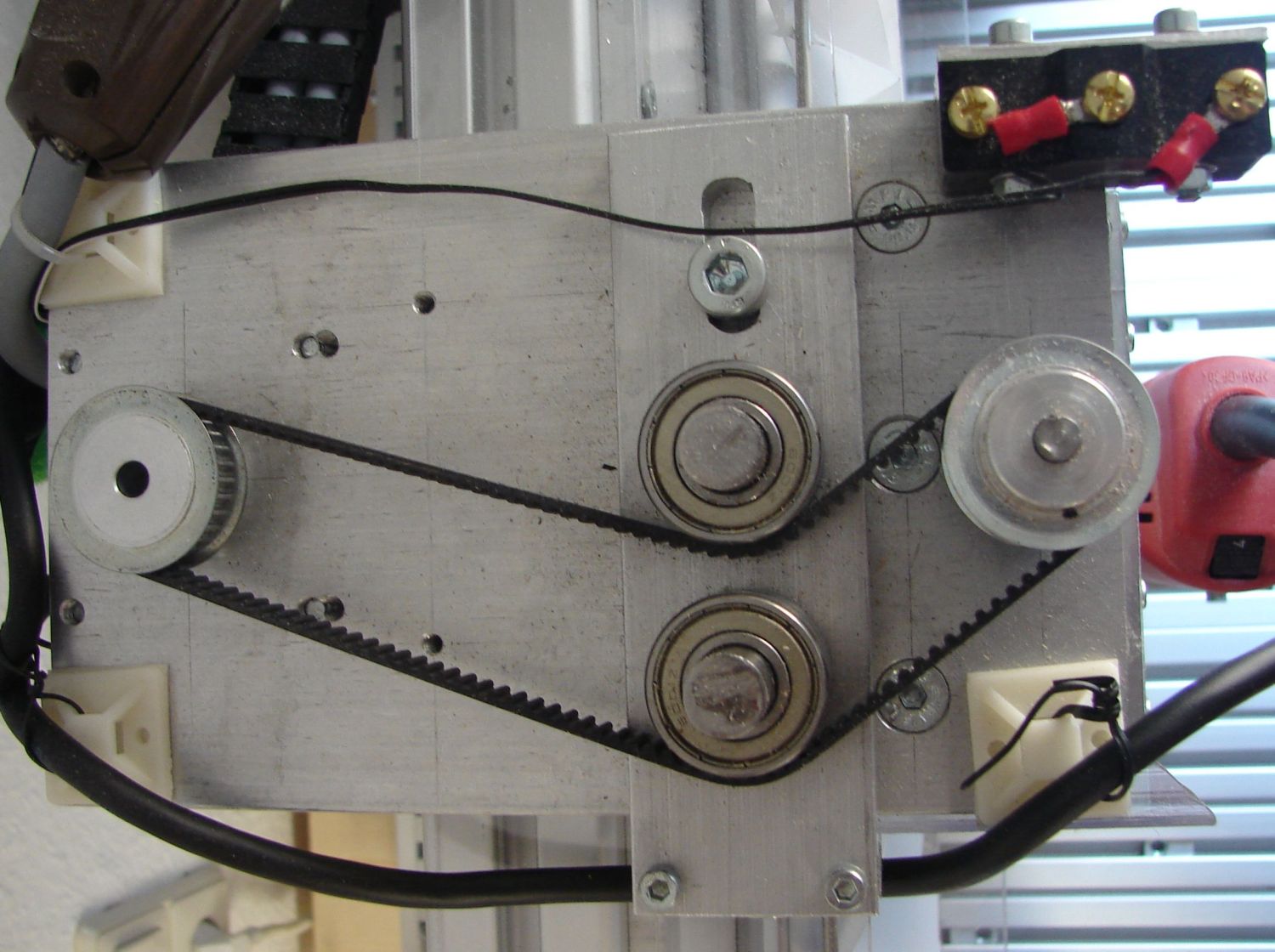

Eine Sache ist mir aufgefallen: Die zweite (untere) Spannrolle des
Z-Achsen-Riemenspanners ist nicht profiliert. Dadurch wird der
Zahnriemen (genauer: die Zähne) bei Bewegung ständig gewalkt
(vorzeitiger Verschleiß bzw. Längung des Riemens)
Abhilfe: Austausch der unteren Spannrolle mit einer Zahnriemenscheibe
oder die untere Spannrolle weglassen und einen kürzeren Zahnriemen
einbauen.

von Tany (Gast)
Ich habe die Endstufe auch gebaut (auch mit dem Vorgänger A3986) mit
ext. Treiber (IR2011).
Es funktioniert auch, nur im unteren Drehzahl bzw. bei einzelnem Schritt
macht mir der Chip von Allergo im Microstepp Kopfschmerzen: Der hält den
Winkel nicht genau, d.h. die Stromreglung ist bei dem Chip unpräzise.
Erst die Spannung anhand der Motordaten angepaßt wurde, läuft der Motor
einigermaßen zufrieden.
Vielleicht habe ich misst gebaut, hast du da nen Schaltsplan für mich?
Ansonsten ist der Unterschied zu TB6600 wie Tag und Nacht :-)
Mein Schaltplan entspricht ziemlich genau dem Vorschlag aus dem
Datenblatt. Ich nutze IRF7351 als Externe-FETs und zusätzlich 3A 60V
Shottkydioden parallel zu den parasitären Dioden der FETs.
Was mir auch auffiel ist das die Treiber bei zu niedrig eingestelltem
Strom
nicht sauber lief und die einzelnen Schritte im bei
Einzelschrittansteuerung nicht gleichmäßig groß waren (nutze
16-Fach-Mikrostepping). Als ich den Strom dann aufgedreht habe
(Referenzspannung kommt über Poti) lief es irgendwann einwandfrei. Das
Ding ist für große Motoren ausgelegt (bis 10 A) und sollte bei kleineren
vermutlich nicht verwendet werden. Für bis zu 2 A gibt es von Allegro ja
den A4988 der alle FETs intern hat.
Mit den TB6600 habe ich keine Erfahrung mein Vorgängerprojekt nutze die
klassische L297-L6203-Kombination.
Hallo Community,
ich wollte mal ein kleines Update geben. Die Steuersoftware hat sich
seit meinem ursprünglichen Post ordentlich weiterentwickelt und ist
jetzt vor allem auch direkt mit Standard-GRBL kompatibel.
Neue Features sind:
-3D-Vorschau des G-Codes
-Gamepad-Support mit frei belegbaren Tasten
-Anpassbare Benutzeroberfläche
-Support für Standard-GRBL-Controller.
-Kühlmittel-Kontrolle
-Icons auf den Buttons
Trotzdem ist es weiterhin ein schlankes Programm ohne unnötigen
Schnickschnack. Funktionen die man nicht braucht kann man ausblenden, so
dass man auch auf kleinen Bildschirmen die Übersicht behält. Ich habe
meine Fräse selbst lange Zeit mit einem kleinen Netbook gesteuert.
Lauffähiges Windows-Programm sowie Quellcode und QT-Projektdateien kann
