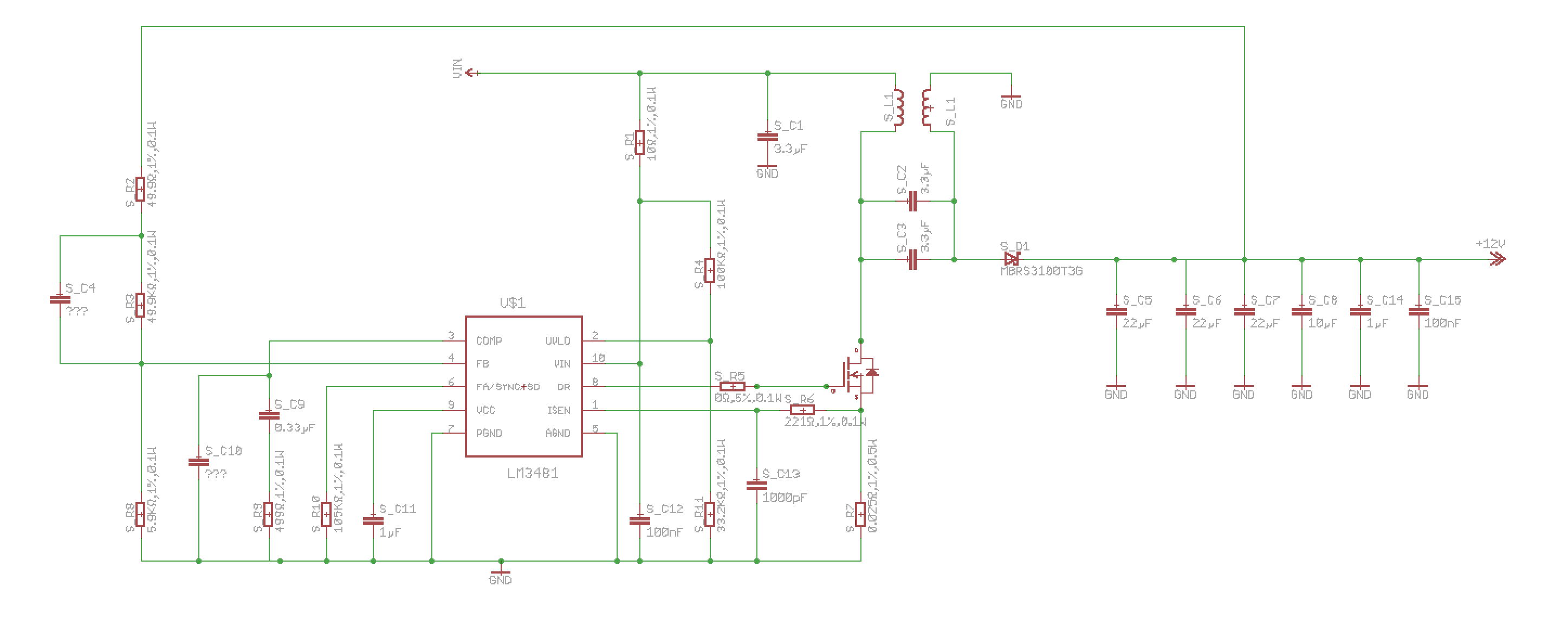

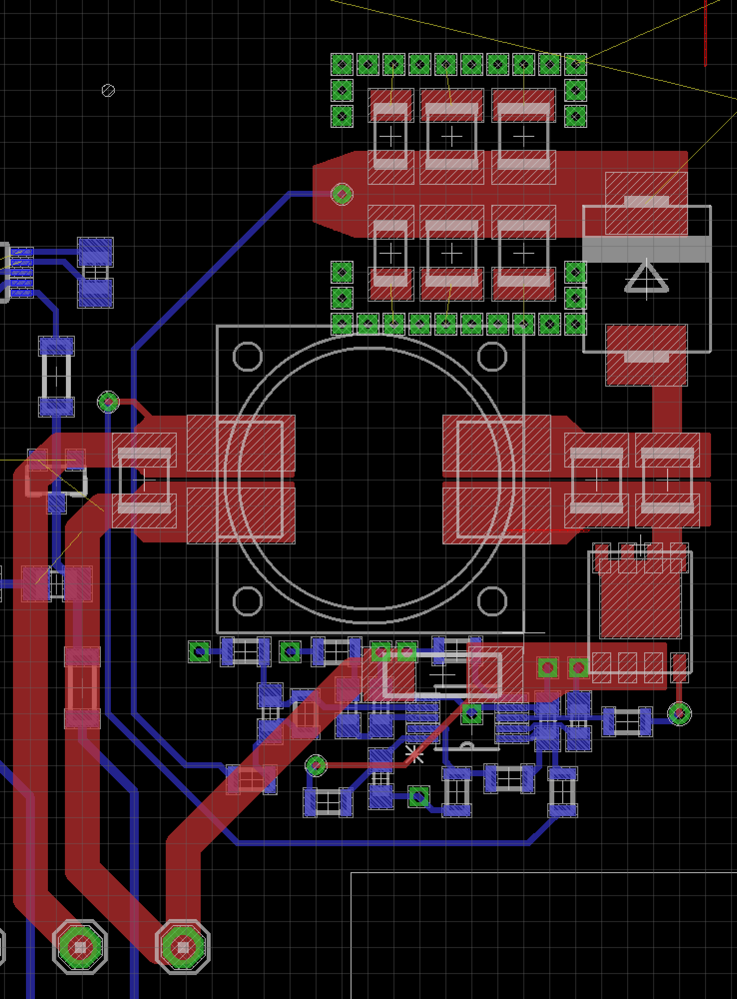

Hallo, Ich möchte gerne einen SEPIC Wandler bauen. Da diese Wandler Absolutes Neuland für mich sind, möchte ich euch hierfür um Unterstützung bitten. Vor allem was die Masse angeht bin ich unsicher. Die Platine hat vier lagen. 1 = Leistung 2 = Versorgungsspannung für IC`s und µC, 5V und 3.3V Partiell 15 = Vollflächig GND 16 = Signal Am Ausgang habe ich noch zwei kleine Kerkos zusätzlich vorgesehen und die Messpunkte habe ich entfernt. Ist dass betreffend GND so korrekt? Was kann/müsste noch verbessert werden? Vielen dank, Grüsse

http://www.lothar-miller.de/s9y/categories/40-Layout-Schaltregler http://www.lothar-miller.de/s9y/categories/14-Entkopplung
René Z. schrieb: > http://www.lothar-miller.de/s9y/categories/40-Layo... Denke dass soweit berücksichtigt zu haben... siehst du Fehler? > http://www.lothar-miller.de/s9y/categories/14-Entkopplung Kannte ich noch nicht, nehme ich mir sofort durch, und vergleich dass mit meiner Schaltung!! Danke
Super link! (> http://www.lothar-miller.de/s9y/categories/14-Entkopplung) Ich hab mit jetzt mein Layout angeschaut... :-) da muss ich wohl um den LM rum noch ein wenig "Aufräumen"... brint mich weiter, danke!

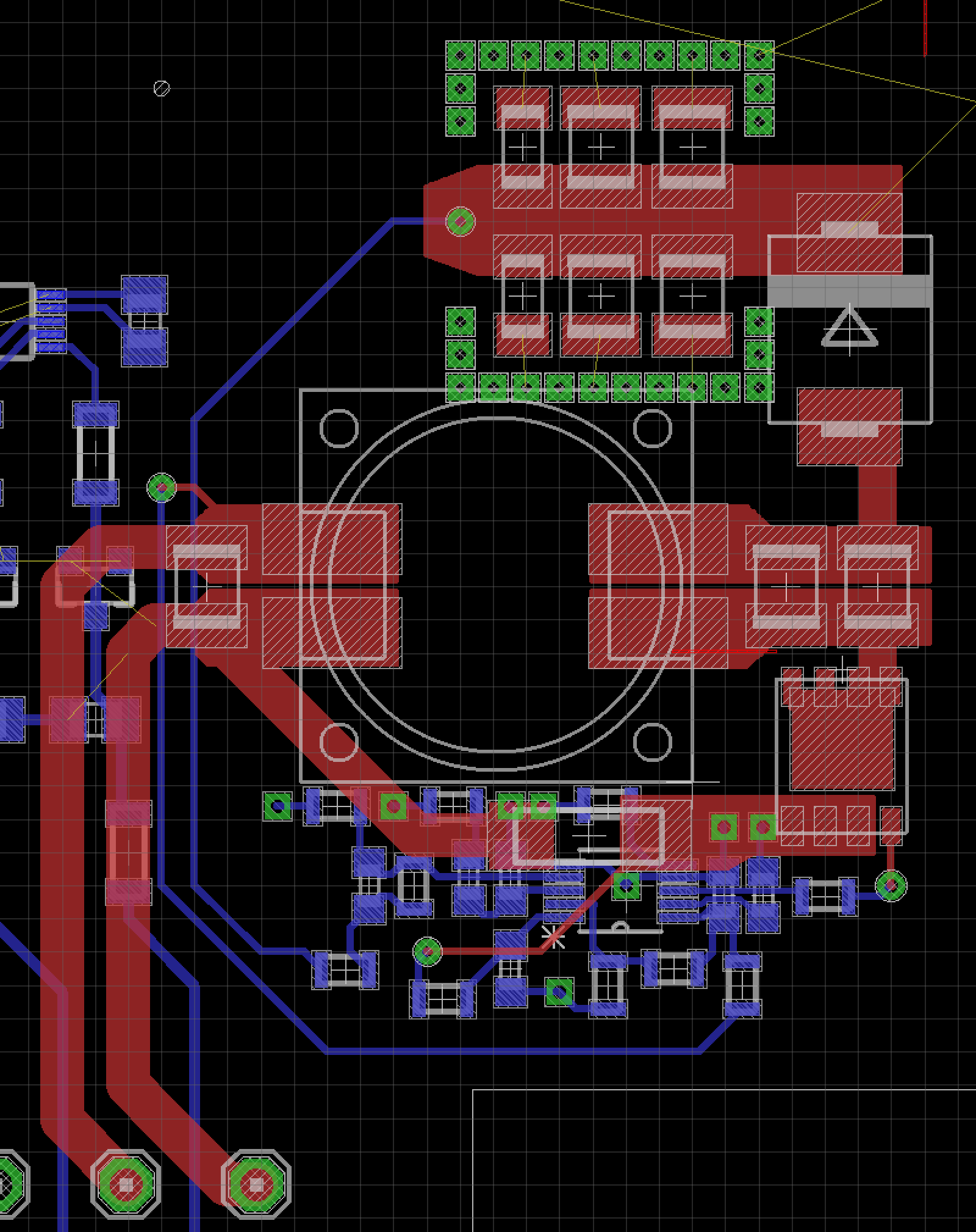

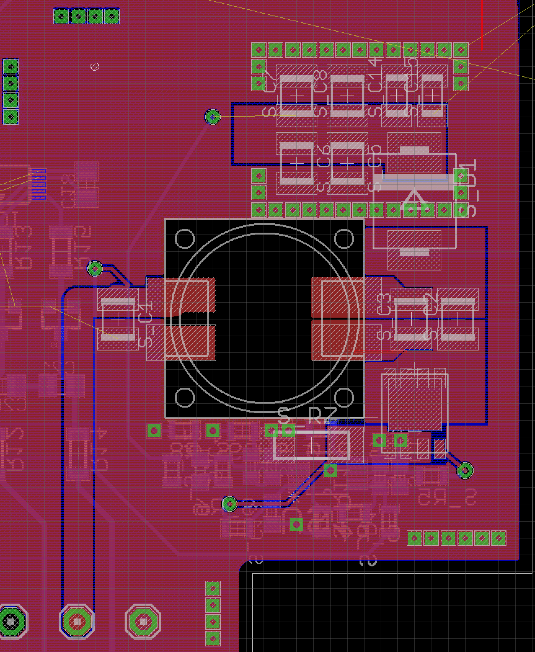

So, ich habe nun quasi alles neu Gestalltet und hoffe nun dem ganzen einen Schritt näher gekommen zu sein. Was meint IHR? Die Kondensatoren habe ich so gut es ging, entsprechend dem LINK positioniert. Den IC mit beschaltung auf die Lage 16... Ich habe zwei Screenshots angehängt, welche der beiden Masse pfade ist der bessere? Grüsse

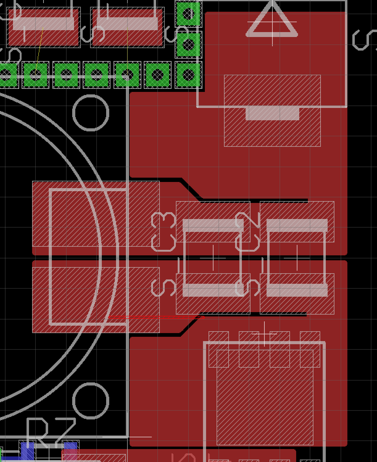

Und dann Frage ich mich, ist dies der richtige weg um die Kondensatoren richtig zu Platzieren und gleichzeitig Polygone nutzen zu können?

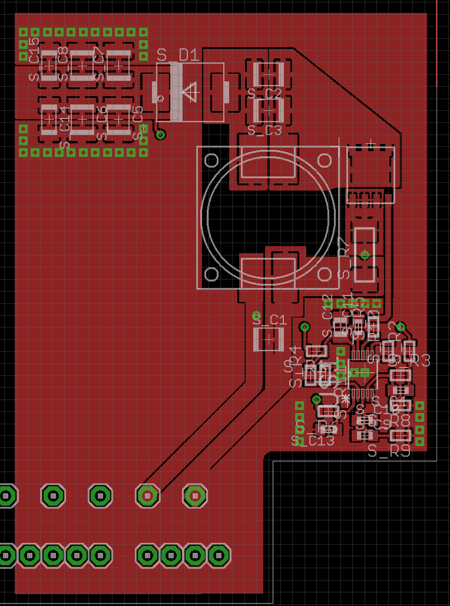

Lage 15 ist ja durchgängig GND macht es Sinn die Lage 2 unter dem Sepic Wandler auch als GND zu gestalten und mit einigen VIAS zu Verbinden? Ich würde mich sehr über ein wenig Hilfe freuen!
SO ich denke so kann man ich dass lassen... :-), Nach dem ich ja sowieso nur Selbstgespräche führe, werte ich dass mal als "ist okay so"... Nein im ernst würdet Ihr am Layout noch was verändern, verbessern?
Und Du wirst das von Hand loeten? Da wirst du die massiven Flaechen in Grund und Boden verfluchen...
