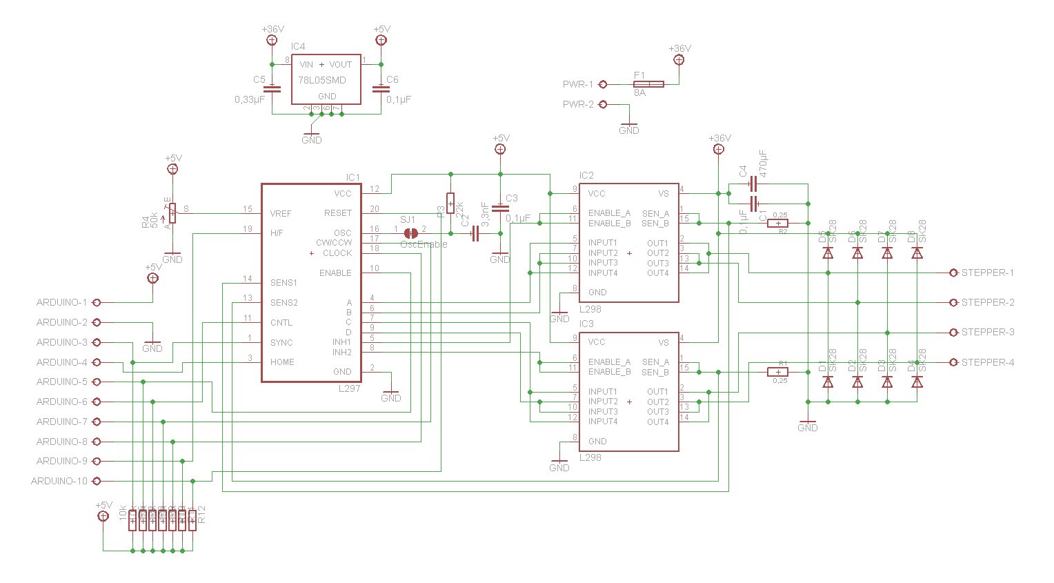

Ich plane momentan, eine kleine CNC-Fräse zu bauen. Für die dafür
benötigten Schrittmotortreiber würde ich gerne die L297/L298-Kombination
verwenden (und ja, mir ist bewusst dass es sich dabei nicht gerade um
die neuesten High-End-ICs handelt, allerdings habe ich keine andere
gleichwertige Schaltung gefunden die mit derart wenig Bauteilen
auskommt).
Da beim L298 aber bei 2A Schluss ist und die meisten Schrittmotoren, die
für eine vernünftige Fräse in Frage kommen, mehr als 2A verspeisen, habe
ich mich dazu entschieden, ZWEI L298 zu verbauen. Das ganze wird bereits
im Datenblatt kurz angesprochen (siehe Seite 7), allerdings gibt es
keinen vollständigen Schaltplan dazu.
Ich habe also versucht, die Schaltung so aufzubauen, dass sie sich
prinzipiell nicht von der Schaltung mit einem L298 unterscheidet (bis
auf die Tatsache dass der maximale Strom verdoppelt wurde und man an dem
Potentiometer (R4), das am Vref-Pin des L297 hängt, den Strom ebenfalls
bis 4A einstellen kann).
Kann diese Schaltung so funktionieren? Wenn nein, warum und was muss ich
ändern damit sie funktioniert?
Schonmal vielen Dank im Vorraus!
Mit freundlichen Grüßen,
Matthias
von eProfi (Gast)
Könnte funktionieren, aber:
L6203 brauchen auch nicht mehr Teile, man könnte sogar die Dioden
weglassen. Die L298 feiern bald ihren 30. Geburtstag.
Das Layout ist entscheidend. Hier habe ich ein wenig mitgewirkt:
Beitrag "Re: Leistungselektronik für Schrittmotor"
Vref würde ich vom Prozessor beeinflußbar machen, z.B. mit PWM, ADC oder
schaltbarem Widerstandsnetzwerk.
von Matthias Z. (matthias_z)
Hi
Erstmal Danke für deine Antwort!
> weglassen.
Das klingt tatsächlich nach einer guten Alternative, ich denke ich werde
mal eine Schaltung dazu entwerfen...
Inwiefern ist das im späteren Betrieb sinnvoll? Würde es nicht
ausreichen, den Strom ein Mal einzustellen und dann dabei zu belassen?
Matthias

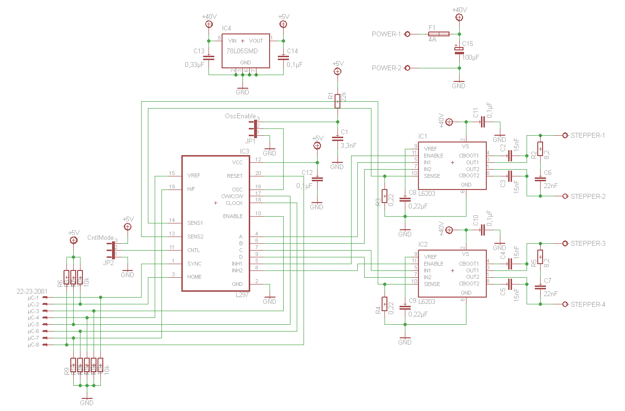

Hier der Schaltplan mit zwei L6203 anstellt der L298, inkl. ein paar
kleinen Änderungen. Ist zu 80% abgekupfert, sollte daher eigentlich
funktionieren. Eigentlich.
Vielleicht könnte mal jemand kurz drüber schauen ob mir auch nicht doch
irgendwo  ein Fehler unterlaufen ist...
Danke!
Mfg,
Matthias
von Thomas (Gast)
Hallo Matthias,
gibt es auch die Eagle Dateien dazu
Gruß Thomas
