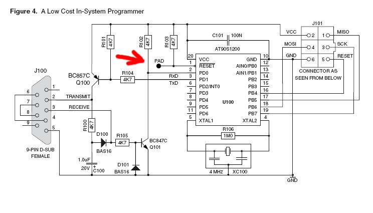

von Florian M. (----florian----)
Hi, ich habe mich entschieden, den low cost Programmieradapter von Atmel
nachzubauen.
Ich hätte da nur eine Frage:
Was bedeutet der Pad in der Mitte. Was wird da angeschlossen?
Weiß das zufällig jemand?
Gruß Florian
von Hannes L. (hannes)
Das Teil kann wohl die neuen AVRs nicht.
Aber davon gibt es Weiterentwicklungen mit AT90S2313. Such mal nach
AN910.
