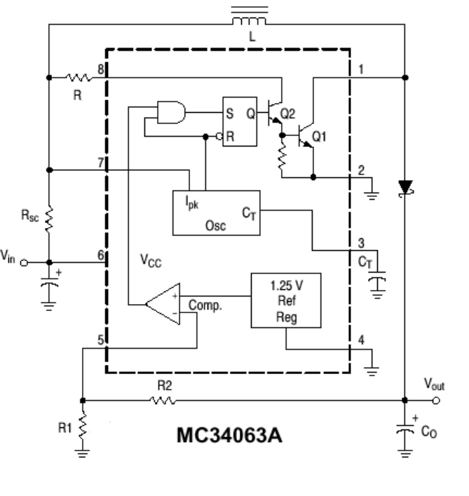

Guten Abend, ich habe mit einem MC34063 einen Step-Up Converter aufgebaut und finde einfach meinen Fehler nicht. Beschaltung: Ct=300 pF Rsc=1.00 Ohm Lmin=330 uH Co=470 uF R=180 Ohm R1=2.7k R2=75k Wenn ich die Schaltung im Leerlauf einschalte zieht der Regler 180mA und die Ausgangsspannung ist ca. 56V, diese geht bei Belastung runter. Die Spannung am Feedback-Pin ist im Leerlauf 1,6V und unter Belastung geht die runter - bei 0,7V habe ich aufgehört. Kann jemand erahnen wo mein Fehler liegen könnte? Habe die Schaltung schon 3 mal durchgeschaut - sollte passen. Mit freundlichen Grüßen, avvf
Wolfgang M. schrieb: > Kann jemand erahnen wo mein Fehler liegen könnte? Ja, du zeigst uns deinen Schaltplan nicht.
1) Die Ausgangsspannung ist zu hoch, der Ausgangstransistor kann maximal 40V ab. 2) Die Regelung funktioniert nicht, am Feedback-Pin müssen 1,25V anliegen. 3) Welchen Strom kann die Speicherdrossel ab? Gerät die in Sättigung? Nachgerechnet habe ich nichts.
Tcf K. schrieb: > 1) Die Ausgangsspannung ist zu hoch, der Ausgangstransistor kann maximal > 40V ab. > 2) Die Regelung funktioniert nicht, am Feedback-Pin müssen 1,25V > anliegen. > 3) Welchen Strom kann die Speicherdrossel ab? Gerät die in Sättigung? > > Nachgerechnet habe ich nichts. Die Ausgangsspannung sollte aber nicht so hoch sein, es ist ja auch die Spannung am Feedback-Pin zu hoch - deswegen verstehe ich es nicht. Drossel kann 600mA, also mehr als genug
4) Was für eine Diode ist dadrin? 5) Stimmen die Spannungsteilerwiderstände R1/R2 (nachgemessen!). Da müssten 36V herauskommen.
Welche Parameter hat die Schaltung, also Vin, Vout, Iout? Was für Komponenten werden eingesetzt? Genaue Angabe, nicht bloss Wert.
IC defekt, mal ein anderes probiert? Unsauberer Aufbau/Layout? Stimmen die Werte für f, ton und L der Spule? Ich habe das nicht nachgerechnet. So kompliziert ist das Ding nicht.
Wolfgang M. schrieb: > R1=2.7k R2=75k 36V. Wolfgang M. schrieb: > Rsc=1.00 Ohm 0.3A in Wolfgang M. schrieb: > die Ausgangsspannung ist ca. 56V, Merkwürdig hoch. > Die Spannung am Feedback-Pin ist im Leerlauf 1,6V Zu hoch. Schlechtes Layout ? (magnetische EInstreuung der Drossel in Feedbackkreis)
Es war das Layout schuld, einige Leiterbahnen waren porig, da mein Toner-Drucker schlecht auf dem Transparentpapier gedruckt hat. Vielen Dank an alle!
