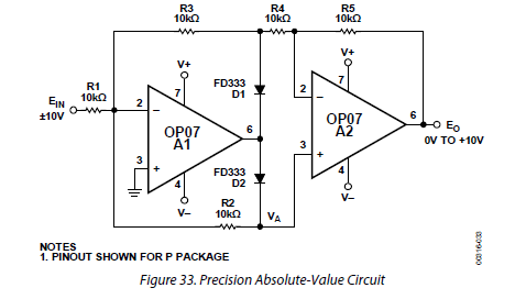

von Matthias L. (Gast)
>zusammengebastelt (Bild 6 obere):
>http://www.elektronik-kompendium.de/public/schaere...
Also ich finde den Synchrongleichrichter aus den Datenblatt des OP07
besser aufgebaut.
Siehe Anhang.
von Axel S. (a-za-z0-9)
> besser aufgebaut.
Was du hier zeigst, ist kein Synchrongleichrichter. Und auch bei der
Schaltung aus dem Elko (nicht die oben; runterscrollen!) paßt der
Begriff nicht so recht. Eigentlich ist der Begriff reserviert für einen
fremdgesteuerten Leistungsgleichrichter. Wenn man einen Vollwellen-
gleichrichter für Meßzwecke bauen will, dann nimmt man eher deine
Schaltung bzw. eine der Varianten davon.
Das geschaltete Koeffizientenglied (ein Verstärker der zwischen +1 und
-1 umgeschaltet werden kann) ist hingegen ein typischer Baustein einer
Korrelations-Meßanordnung.
Dem Namen nach hast Du Recht. Aber der vom TO gezeigten Schaltung würde
meine passen.
