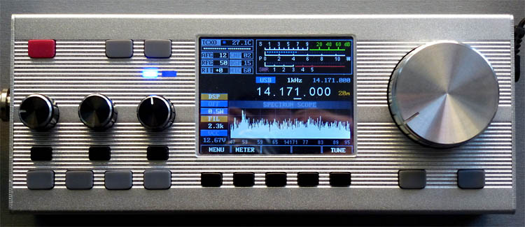

Im FUNKAMATEUR 9/15 S.958 wird vom DARC-Ortsverband I40 Sulingen ein bundesweites Projekt beworben, das auch für Anfänger den Selbstbau eines modernen QRP-Transceivers ermöglicht. Das Gerät ist autonom, d.h. es benötigt keinen zusätzlichen PC, es ist leicht, portabel und für unter 400€ zu erstellen. Ich habe mir die Videos auf Youtube angesehen und bin von dem Gerät sehr angetan. Ja, es gefällt mir im ersten Hinsehen besser als der KX3. Natürlich kann der erste Eindruck täuschen. Darum rufe ich alle HF-Freaks auf: Schaut Euch das Gerät bitte mal gut an und lasst uns drüber diskutieren. Weitere Infos: http://www.amateurfunk-sulingen.de/mchf-projekt http://www.amateurfunk-sulingen.de/forum http://www.m0nka.co.uk mehrere Videos auf Youtube unter mcHF, sowie eine Yahoo-Gruppe: https://uk.groups.yahoo.com/neo/groups/m0nka-mchf/info Ich würde mich über einen sachlichen Thread ohne die vielfach geübte Häme freuen. [Mod: Bitte Links vollständig angeben, also mit URL-Schema.]

Das Ding sieht nett aus. Was mich allerdings etwas wundert ist die Handhabung von jeglichen Digi-Modes: geht soweit ich das verstanden habe ausschließlich über den analogen Line-in/-out. Die Firmware kann wohl momentan selbst noch keine Digi-Modes handhaben und der Prozessor ist wohl auch schon relativ gut ausgelastet wenn man die verschiedenen Tipps im Handbuch ( https://github.com/cctbcn/mchf_github ) zur Reduktion der Prozessorlast so liest. Als SDR liegen dem µC die IQ-Daten doch digital vor und ne USB-Device-Buchse ist auch dran. Warum emulieren die dann nicht ne USB-Soundkarte direkt auf dem µC, die man dann bequem in fldigi etc. einbindet? Dann spart man sich den Umweg über D/A, Line, A/D.
Jörg W. schrieb: > Allerdings wäre natürlich auch der Energieverbrauch noch interessant, > gerade für QRP Ich habe den Artikel auch durch Zufall erst heute gelesen. MCU ist ein STM32F407 - wahnsinnig stromhungrig sollte er auch nicht sein. Und reichen sollte das auch: Im Fifi-SDR ist ja auch "nur" ein Cortex-M3. Allerdings hat man ihn auch nicht auf besonders sparsam getrimmt - es wird alles per Längsregler versorgt. Auf jeden Fall ein nette Idee für lange Winterabende.
Walter T. schrieb: > Und > reichen sollte das auch: Im Fifi-SDR ist ja auch "nur" ein Cortex-M3. Aber braucht der FiFi SDR nicht einen PC? Der mcHF ist stand-alone!
klausr schrieb: > Aber braucht der FiFi SDR nicht einen PC? Der mcHF ist stand-alone! Viel problematischer finde ich am FiFi SDR, daß es ein reiner Empfänger ist und kein Transceiver wie der mcHF. Beim mcHF brauchst Du für die Digi-Modes auch einen PC. Oder eben nen Tablet oder Notebook. Das ist dann weiterhin gut transportabel und mobil nutzbar. Finde ich gar nicht so problematisch.
klausr schrieb: > Aber braucht der FiFi SDR nicht einen PC? Nur zum steuern (da kein Bedienteil eingebaut). Die On-Board-MCU (LPC 1758) kann auch selbst AM , FM und SSB demodulieren. Über die USB-Soundkarte oder die Kopfhörerbuchse geht dann NF. (Das ist optional - meistens wird über USB das I/Q-Signal ausgegeben und per PC-SDR-Software gearbeitet. Aber quasi-standalone geht auch.) Es gab Überlegungen, das Gerät komplett standalone und per Smartphone fernsteuerbar zu machen (per Bluetooth), aber das ist am Preis passender Bluetooth-Module gescheitert. Aber das ist jetzt wirklich OT.

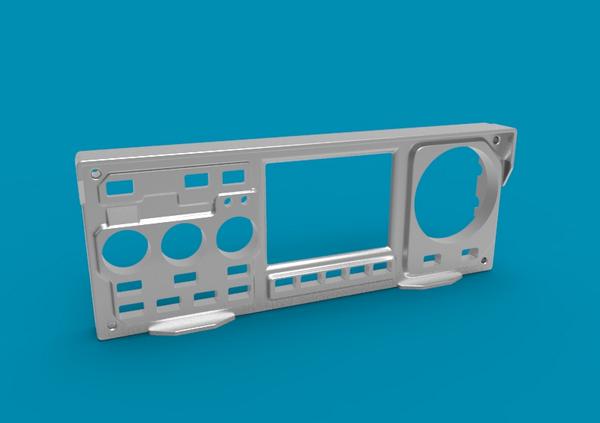

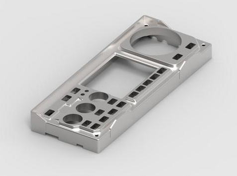

Eine .dxf Datei der Frontplatte existiert (siehe Anhang), damit kann mittels CAD das 3D Modell erstellt werden, und auch die CAM Daten für die CNC Maschine erzeugt werden. Die Programmierkosten werden dadurch schon mal minimiert, billig wird die Sache dadurch aber noch nicht. Wenn ich soweit bin werd ich mal eine Anfrage an verschiedene Zulieferer stellen. Allerdings mach ich mir die Gedanken über das Gehäuse immer erst wenn die Elektronik fertig ist. Grüße
Meine Überlegungen gehen mehr in „Pseudo 3D“. Es gibt ja Frontplattendienstleister die unterschiedliche Materialstärken in sehr guter Qualität bearbeiten. Eine 3D Frontplatte könnte ja auch aus einem Laminat von 2-3 Einzelplatten bestehen. Diese können recht günstig gefertigt werden und die oberste Platte bekommt gleich einen Untereloxaldruck.

Joe G. schrieb: > Meine Überlegungen gehen mehr in „Pseudo 3D“. Es gibt ja > Frontplattendienstleister die unterschiedliche Materialstärken in sehr > guter Qualität bearbeiten. Eine 3D Frontplatte könnte ja auch aus einem > Laminat von 2-3 Einzelplatten bestehen. Diese können recht günstig > gefertigt werden und die oberste Platte bekommt gleich einen > Untereloxaldruck. Eigentlich braucht man überhaupt kein 3D... ;-) 2D fräsen reicht völlig. Dann könnte man auch prima eloxiertes Alu nehmen und die Beschriftung gravieren. Frontplatte, Rückwand und gut ist. Dazwischen fertige Meterware aus Gehäusesystemen. Wofür diese Zwischenwand gut ist, erschließt sich mir noch nicht richtig. Für welches (Standard)Gehäuse ist diese 3D-Druckdatei eigentlich entworfen worden? Old-Papa
Es gibt doch auch Giessharz und Silikon in verschiedenen Härtegraden. Wäre es nicht möglich eine Form aus glattem Holz oder Gips zu fräsen und dann eine Kleinserie zu giessen? Oder auch 3D Filament einschmelzen?
hp-freund schrieb: > Es gibt doch auch Giessharz und Silikon in verschiedenen Härtegraden. > Wäre es nicht möglich eine Form aus glattem Holz oder Gips zu fräsen und > dann eine Kleinserie zu giessen? > > Oder auch 3D Filament einschmelzen? Machbar ist alles. Sinnvoll und bezahlbar sind andere Dinge ;-) Die Muster die ich bisher in Foren gesehen habe, waren alle mit 2D-Frontplatten. Nicht alle, aber viele sahen auch gut aus. Old-Papa

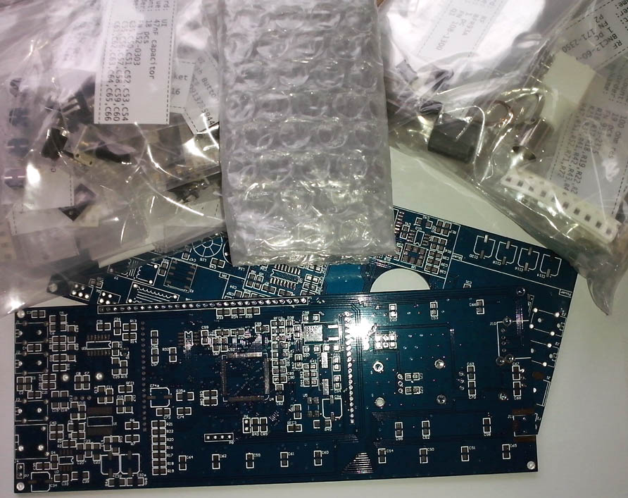

Joe G. schrieb: > Der Bausatz ist nun da, jetzt kann der Spaß losgehen :-) Damit wäre das Wochenende schon einmal verplant. Viel Spaß dabei!
Joe G. schrieb: > Der Bausatz ist nun da, jetzt kann der Spaß losgehen :-) Cool. Darf ich fragen (natürlich könnte ich auch auf der Homepage suchen) welche Grösse die SMD Widerstände haben (0805/0603)? Die Frage kommt, weil sich das Bestücken je nach dem verzögert :-) Grüsse, René

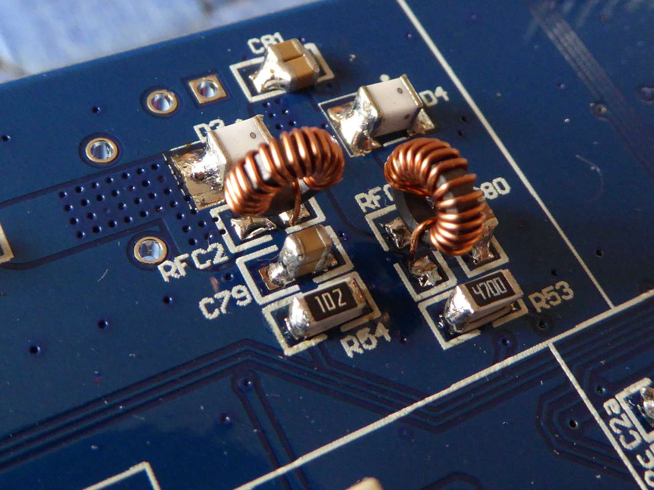

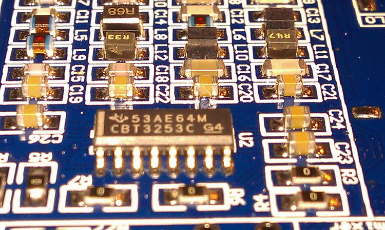

Rene H. schrieb: > 0805/0603 So grobschlächtiges Zeug? ;-) Habe jetzt einige Reparaturen mit 0201er „Feinstaub“ machen müssen …
Es lässt sich sehr entspannt an. Was ich gerade auf dem Tisch habe sieht alles nach 1206 und 0805 aus.
Joe G. schrieb: > Es lässt sich sehr entspannt an. Was ich gerade auf dem Tisch habe sieht > alles nach 1206 und 0805 aus. Danke :-). Dann werde ich wohl auch den komplett Bausatz ordern. 0805 habe ich hier, die meisten IC's auch aber 1206 nicht. Spart Beschaffungsstress :) Grüsse, R.

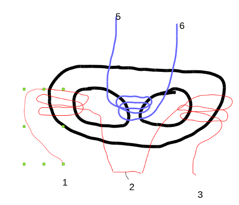

Hallo Forum, hallo OMs, was haltet Ihr, sofern Ihr mit der ARM und STM32F4 Thematik befasst seid, den MC durch einen STM32F439VIT6 zu ersetzen? Bietet mehr RAM/Flash/CPU-Takt und ist PIN-Kompatiebel zum ..407GVT6. Würde mehr Reserve für weitere Features lassen. Gruß Markus DL8MBY PS.: Habe gerade gesehen, dass der WM8731 bei Farnell nicht mehr lieferbar ist (ob temporär oder überhaupt??) - gibt es da Alternative Quellen?
Markus W. schrieb: > STM32F439VIT6 interessant würde ich eine Variante mit dem Stm32f429i disco board finden,(reicht die Rechenleistung?) http://de.rs-online.com/web/p/product/7892815/?grossPrice=Y&cm_mmc=DE%7CShopping-_-Google+PLA-_-STMicroelectronics%7CEntwicklungskits+Prozessor+%26+Mikrocontroller-_-7892815&kpid=&kpid=7892815&istCompanyId=52a64cda-ce26-40e3-8e0a-3440bb7baaa2&istItemId=xrmlwttrm&istBid=tztx&gclid=CPqmtuv7h8gCFRcTGwod0g4Gxw Würde das gehen? Habe mir weder Hard- noch Software näher angesehen.
Zwei sehr merkwürdige Fragen.... "kann man das so und so ändern - ich habe mir die Konstruktion allerdings noch nicht angesehen" Vermutlich bin ich einfach naiv, daß ich davon ausgehe, daß der/die Konstrukteure eines Projekts die Anforderungen am besten kennt/kennen und deswegen für die Konstruktionsentscheidungen grundsätzlich immer eine bessere Argumentation haben, als jemand, der "Verbesserungen" vorschlägt, ohne das Projekt überhaupt durchdrungen zu haben.
Hallo Walter, hast meine Frage wohl nicht richtig verstanden. Wenn ich mir die Platinen für den Zusammenbau des TRXs zulege und mir meine Bauteile selber ordere, also nicht die Kit-Version bevorzuge, dann kann ich mir wohl Gedanken machen, ob es nicht gleich besser ist einen leistungsstärkeren MC zu nehmen, zumal man im Github-Repository Hinweise findet, dass die jetzige Firmware bereits die Resourcen des MCs sehr gut ausnützt. Was spricht dagegen, den RAM um 64k und das Flash um 1MB zu vergrößern und den Takt auf 180 MHz erhöhen. Die Projektentwickler haben ja schon vor Jahren den TRX konzipiert, da hat man halt den 407 statt den 439 genommen. Heute ist die Nächste Familie der ARMs nur 2-3€ teurer, da kann man doch getrost gleich den neueren MC nehmen, zumal der ja gleiche Pinbelegung aufweist und wohl softwarekompatiebel ist. Die Motivation von Open-Source-HW ist ja gerade die Möglichkeit dauernd Veränderungen/Verbesserungen, die durch die Community einfließen, aufzunehmen und sie umzusetzen. Ich hoffe Du kannst mir nun in diesem Punkt zustimmen. Gruß Markus DL8MBY
Hallo Martin, da benötigt man einen externen Rechner zum Betrieb und man braucht einen Up-Converter um 0-30MHz zu empfangen. Oder habe ich da was übersehen. Für die Bänder ab 6m ist das sicherlich ein nettes Spielzeug. Leider ist die Palette der Möglichkeiten so groß, dass es nicht leicht fällt sich auf etwas einzuschießen. Ich persönlich brauche ab und zu noch den Geruch von Lötzinn und Kalophonium ;-) Markus DL8MBY
Hallo Markus, ich erlaube mir mal, Deinen Beitrag etwas umzusortieren, bevor ich darauf antworte: Markus W. schrieb: > Heute ist die Nächste Familie der ARMs nur 2-3€ teurer, > da kann man doch getrost gleich den neueren MC nehmen, > zumal der ja gleiche Pinbelegung aufweist und wohl > softwarekompatiebel ist. Markus W. schrieb: > Was spricht dagegen, den RAM um 64k und das Flash > um 1MB zu vergrößern und den Takt auf 180 MHz erhöhen. Markus W. schrieb: > Die Motivation von Open-Source-HW ist ja gerade die Möglichkeit > dauernd Veränderungen/Verbesserungen, die durch die > Community einfließen, aufzunehmen und sie umzusetzen. Es sah zunächst nicht danach aus, als hättest Du Dich schon mit der Firmware beschäftigt - das obige Post sah nach einem typischen "ich will mehr Leistung!!!!!" aus. Generell spricht erst einmal nichts dagegen, seine eigene Hardware anders aufzubauen und seine Weiterentwicklungen vom ursprünglichen Strang abzuspalten. Denn um mehr Leistung zu nutzen, müßtest Du Deine Firmware ja weiterentwickeln - für die jetzige Firmware reicht ja die alte MCU. Entwickelst Du Deine Firmware für eine andere Hardware weiter, wird es natürlich schwieriger, Verbesserungen, die Du entwickelst, wieder zurückfließen zu lassen, damit alle davon profitieren können - denn der Großteil anderer Nutzer hat die unpassende Hardware. Es läuft mal wieder auf die alte Binsenweisheit hinaus, daß es generell nicht unbedingt förderlich, die Anzahl der Hardware-Varianten, die im Umlauf sind, zu vervielfachen. Sollten diese Varianten zwecks "Support" bei den ursprünglichen Entwicklern aufschlagen, belastet das die eigentlichen Entwickler überdimensional und schadet letztendlich der Weiterentwicklung des Kernprojekts. Dann lieber wenige Varianten. ... Dieser Einwand bezieht sich insbesondere auf Komponenten, die die Firmware beeinflussen. Entwickelt ein Bastler Verbesserungen beispielsweise des HF-Teils, der ohne großartige Kopplung mit den restlichen Teilen steht, ist es a) entweder eine Sackgasse, weil die Variante im Kosten-/Nutzenverhältnis nicht besser als die aktuelle Version ist oder b) es ist eine Verbesserung, die in das Ursprungsprojekt zurückfließen kann. Es ist eben nicht so wie bei Änderungen, die in der Firmware weitergepflegt werden müssen. ... Aber dieser Einwand ist nur meine persönliche Meinung. Es kann durchaus sein, daß andere diese "Varianten-Hölle" als notwendiges Übel für den Fortschritt sehen.
Markus W. schrieb: > Was spricht dagegen, den RAM um 64k und das Flash > um 1MB zu vergrößern und den Takt auf 180 MHz erhöhen. Wenn der Hard- und Softwarekomatibel ist: EIGENTLICH nichts. ...man müsste nur Config-Dateien leicht anpassen (entv. gibts jetzt ein zusätzliches Register), die Software auf die höhere Taktfrequenz anpassen und das ganze mal ausprobieren. Solange man sich davon keinen zusätzlichen Nutzen erhofft, wird das keiner machen. Wenn sich doch jemand die Mühe macht das umzusetzen und zu dokumentieren, dann werden viele den schnelleren µC verwenden. Sobald aber für den schnelleren µC eine neue Firmware erscheint, die mehr Funktionen bietet, wird fast jeder zum Lötkolben greifen und den µC austauschen. Das gibts auch in anderen Bereichen, selbst heute werden noch Geräte mit 8051 oder Z80 gebaut. Läuft ja, ist erprobt, zuverlässig und erfüllt auch noch heute seinen Zweck. Wozu also ändern? P.S. In manchen Büros gibt es noch immer eine uralte Kugelkopfschreibmaschine zum schnellen und ordentlichen Ausfüllen von Formularen. Seit mindestens 50 Jahren sind die schon veraltet, aber solange sie laufen...
Ich wollte oben noch an den zweiten Absatz ein Post Scriptum setzen: *) Flash 90% voll ist für mich übrigens alleine kein Indix, daß die aktuelle MCU bald am Ende ist. Genausogut kann es sein, daß einfach noch nicht aufgeräumt wurde, weil es bislang einfach noch nicht nötig war. Mein Bastelzimmer ist auch immer zu 90% voll, und es gehen jedes Jahr mehr Klamotten rein.
Hallo Walter, der Hinweis, ist mit auch klar. Meistens lässt sich nach einer erfolgreichen FW Entwicklung Balast aus der FW entfernen, so dass dann wieder mehr Flash zur Verfügung steht. Ob der freigewordene Platz dann noch für z.B. eine PSK31 Implementierung oder andere Digi-Modes reicht ist eine andere Frage. Im Prinzip stimme ich aber Deinen Argumenten zu, den Mainstream-Zweig nicht unnötig aufzufächern, aber in diesem Fall galube ich, dass die aktuelle FW auf beiden MCs laufen wird. (Werde es ja spätestens nach Einbau des 439 selber an eigener Haut erfahren.) Wenn man aber selber spielt und seinen eingenen Trampelpfad geht ist das auch für mich ok, auch wenn man sich dabei verlaufen kann. Man darf dann nur nicht die Schuld dem Projekt geben, wenn es dann nicht laufen will. Gruß Markus DL8MBY

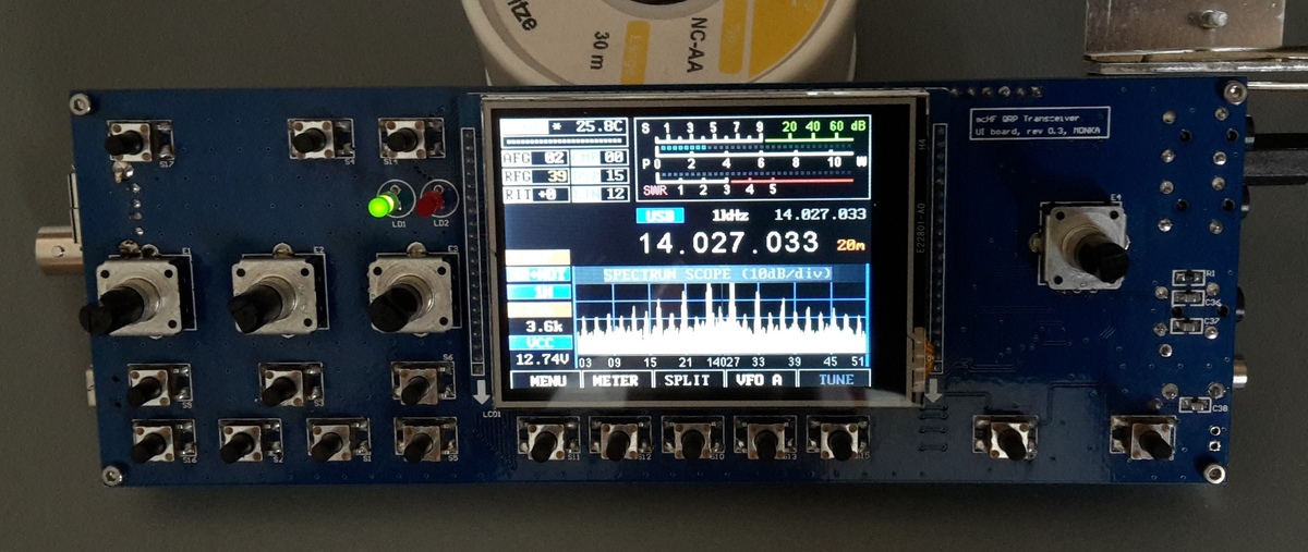

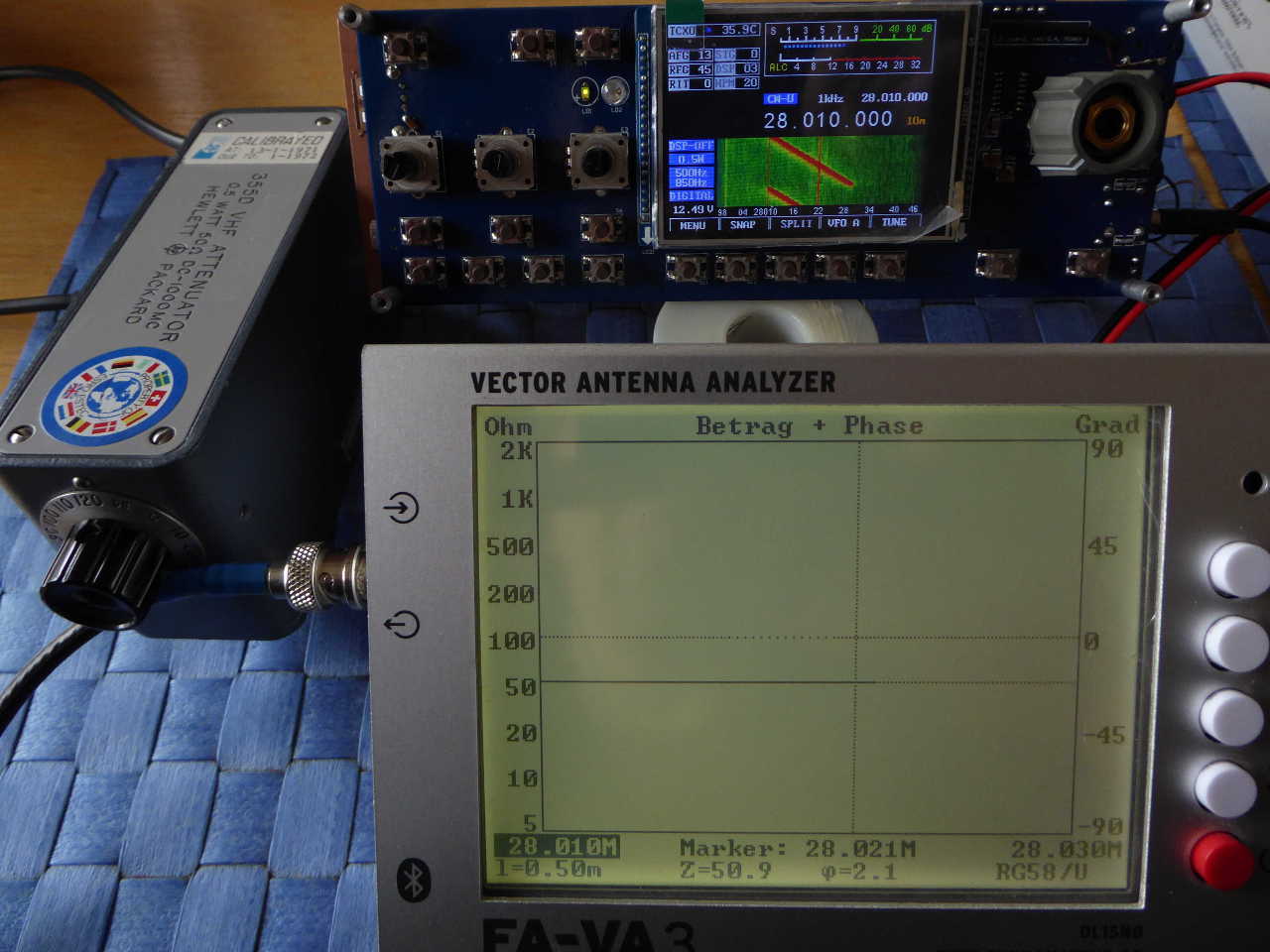

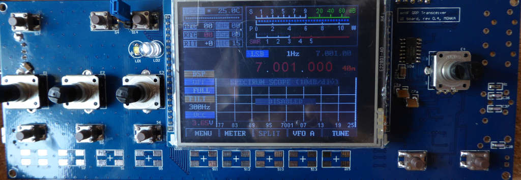

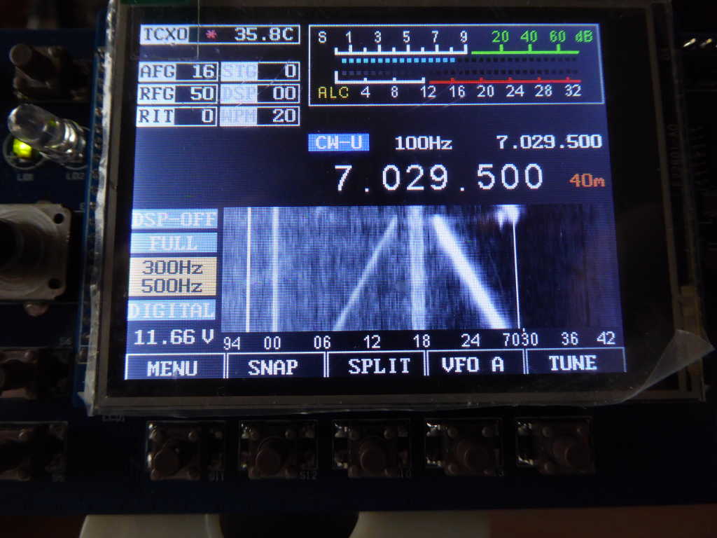

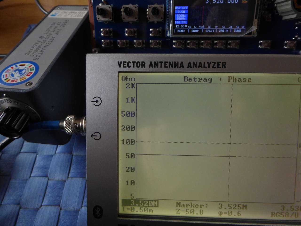

Auf einmal so ruhig geworden hier ..... Deshalb hier mal ein Bild vom heutigen "First Light" meines zu 80% fertigen mcHF. Muß noch die ganzen Ringkerne wickeln und zwei Teile von DigiKey fehlen mir noch. Die Programmierung des STM ging problemlos nach Anleitung von Chris M0NKA, http://www.m0nka.co.uk/. Firmware gibt es in der Yahoo Group M0NKA-mcHF inzwischen von mehreren Leuten, die Modifikationen oder Verbesserungen eingebaut haben. Was dort für Arbeit drin steckt, läßt das Konfigurationsmenü mit fast 100 Einträgen ahnen. Gruß Thomas
Thomas K. schrieb: > Auf einmal so ruhig geworden hier ..... Es löten alle fleißig ;-) Ich bin gerade mit Artur (SP3OSJ) im Kontakt. Er fertigt Gehäuse in Alu blank und Alu schwarz (siehe Bilder). Preise: Gehäuse komplett mit allen Knöpfen und Tastern: 42,5 Euro Versand 5 Euro / 1 Stück; 8 Euro / 2-3 Stück; 10 Euro/ 4 Stück

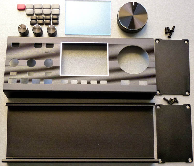

Joe G. schrieb: > Ich bin gerade mit Artur (SP3OSJ) im Kontakt. Er fertigt Gehäuse in Alu > blank und Alu schwarz (siehe Bilder). Kompliment. Sieht Spitze aus!
npn schrieb: >> Ich bin gerade mit Artur (SP3OSJ) im Kontakt. Er fertigt Gehäuse in Alu >> blank und Alu schwarz (siehe Bilder). > > Kompliment. Sieht Spitze aus! kann ich mich nur anschließen ...., das sieht echt gut aus.
Hallo Joe, wie kann man den OM SP3OSJ kentaktieren. Währe auch an zwei schönen Gehäusen in schwarz interessiert. Danke für Deinen hinweis im Voraus. PS.: Was mir noch einfällt. Habe gerade gelesen, dass man beim Aufbau der Bandfilter auf jeden Fall die SMD Kondensatoren nachmessen sollte, da diese zum Teil über 30% deneben liegen können (100pF sind dann 130pF), was die Filter sehr ungünstig ausfallen läßt und manche Enpfindlichkeitsverluste im RX erklärt. Gruß Markus DL8MBY
Markus W. schrieb: > Habe gerade gelesen, dass man beim Aufbau der > Bandfilter auf jeden Fall die SMD Kondensatoren > nachmessen sollte, da diese zum Teil über 30% > deneben liegen können (100pF sind dann 130pF), Wo hast Du die denn hergeholt? NP0 hat in der schlechtesten Selektion (K) +/-10%. Für HF nimmt man eher 5% oder 1%, nicht den Billigdreck vom Ali. X7R, wo solche Toleranzen eher üblich sind, gehört hier definitiv nicht rein.
soul e. schrieb: > X7R, wo solche Toleranzen eher üblich sind, gehört hier definitiv nicht > rein. Dürfte es auch kaum als 100 pF geben. ;-)
Markus W. schrieb: > wie kann man den OM SP3OSJ kentaktieren. An der Info bin ich auch interessiert. 73 Edit: habs gefunden. http://youtu.be/9Wtqy9TITz8 In den Kommentaren steht seine Mail.
Um für Artur den Aufwand etwas zu minimieren, würde ich eine Sammelbestellung bei ihm machen. Ich erfasse hier den Bedarf und verteile dann weiter. 73 Joe (DL3AKB)
Joe G. schrieb: > (SP3OSJ) im Kontakt. Er fertigt Gehäuse in Alu > blank und Alu schwarz (siehe Bilder). Gewiss solide Gehäuse, aber wie bringe ich auf der geriffelten Oberfläche eine Beschriftung an ?
eric schrieb: > > Gewiss solide Gehäuse, > aber wie bringe ich auf der geriffelten Oberfläche > eine Beschriftung an ? Das frage ich mich auch.... Wenn wenigstens die Knöpfe graviert wären.... Old-Papa
Joe G. schrieb: > m für Artur den Aufwand etwas zu minimieren, würde ich eine > Sammelbestellung bei ihm machen. Ich erfasse hier den Bedarf und > verteile dann weiter. > > 73 Joe (DL3AKB) Gute Idee..., ich würde auch eins nehmen. Was mir noch aufgefallen ist, ein Ausschnitt o.ä. für den Lautsprecher im hinteren Gehäuseteil fehlt. Gruß Thomas

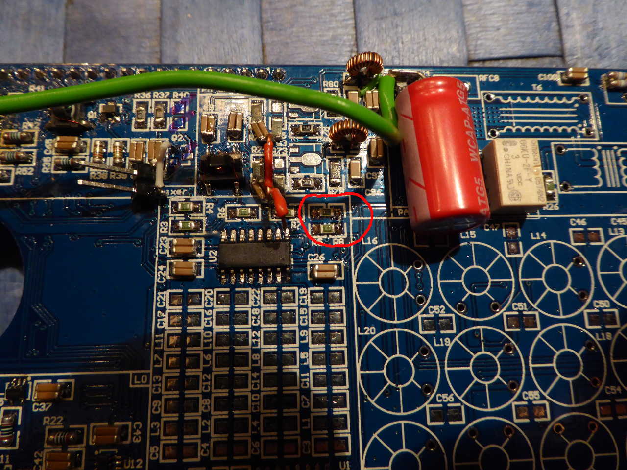

Hallo Forum, hallo OM's, Problem gelöst, und wie so oft ein eigener Fehler, der das Problem hervorgerufen hat. Näheres siehe unter: Beitrag "Frage zum STM32F439 Boot-Vorgang und zum Flashen." vy73 Markus DL8MBY

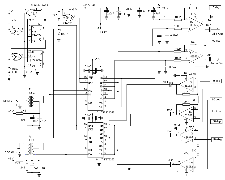

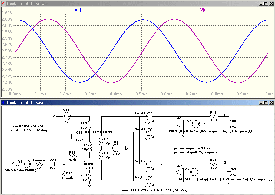

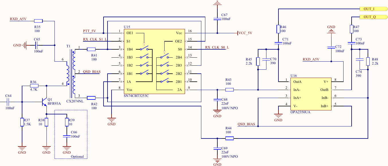

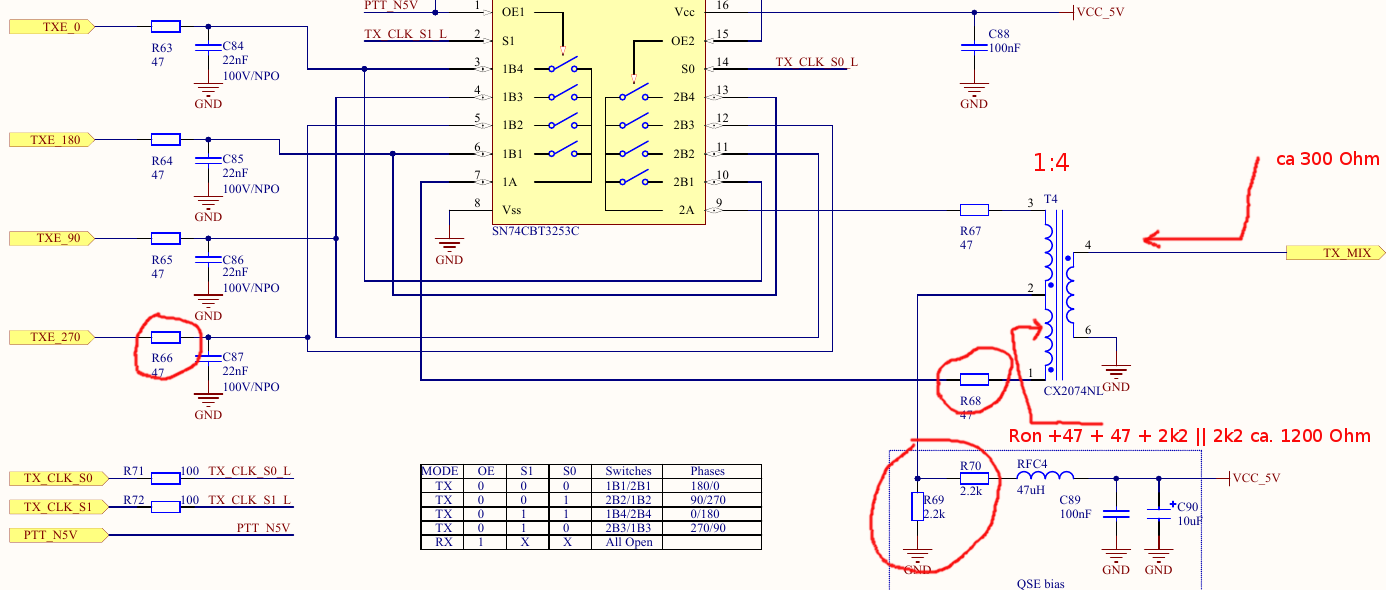

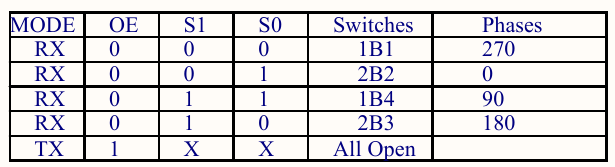

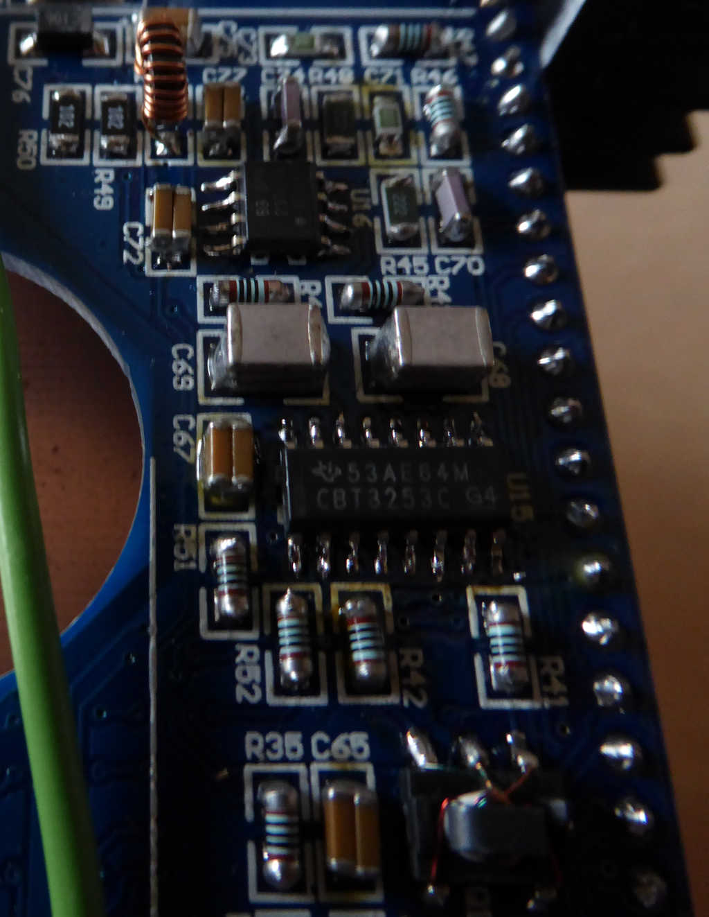

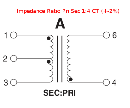

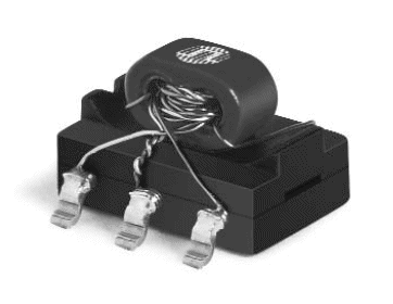

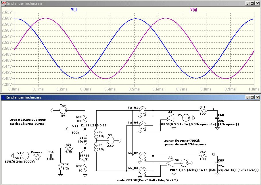

Hallo Forum, hallo OM's, beim Aufbau der RF-Platine sind mir einige Dinge aufgefallen, die ich hier zur Diskussion bringen möchte. Der mcHF hat das Problem, dass er nicht immer die gewünschte Ausgangsleistung von > 10Watt HF bis ins 10m Band bringt (30MHz). Daraufhin wurden einige Verbesserungsvorschläge verbreitet, die mal mehr mal weniger Erfolg zeigen. - Das sind z.B. der Austausch von Übertragern in der PA und im Treiber. - Verwendung anderer Treibertransistoren statt DXT3150 z.B. BFQ18A. - Verbindung der Spannungsregler mit den Endstufentransistoren über eine gemeinsame Kupferschiene, um eine bessere Masse wie auf dem PCB vorhanden zu erreichen (und auch bessere Wäreabfuhr). Daraufhin habe ich mir den Schaltplan durchgesehen und meine eigenen Überlegungen angestellt und wollte von Euch wissen, ob ich soweit richtig gerechnet und abgeschätzt habe. Im ersten Anhang seht Ihr den Sendemischer, der mit den vier Phasen vom Audio-Amp (0,90,180,270)° versorgt wird und im Takt des Oszillators auf den Übertrager T4 geschaltet wird. Dieses Signal wird 1:4 transformiert und erscheint am Ausgang des Übertragers als eine Signalquelle mit ca 300 Ohm Impedanz. Der Überlegung zugrunde liegt pro Phase die Summe aus den Widerständen R66 (47Ohm) + R68 (47 Ohm) + der Spannungsteiler, der die 2,5V aus den 5V Versorgung für den Pin zwei von T4 macht. Nicht berücksichtigt habe ich die Kondensatoren C84-C87, da so ein 22nF Kondensator bei 3kHz immer noch 2,4 kOhm aufweist. Ich hoffe soweit mich verständlich ausgedrückt zu haben. Im zweiten Bild ist der Übertrager dargestellt, wie ihn der Hersteller Puls im Datenblatt beschreibt. Dieses Gemisch aus dem zerhackten Audio im Rythmus des Oszillatortakts gelangt an T5 und wird auf die beiden Endstufentreiber aufgeteilt. Siehe Bild #3. Eine Modifikation der Treiberschaltung versorgt die Basisspannungs- teiler der Transistoren Q3/Q4 mit 5V (PTT), die ein und aus geschaltet wird, statt der ursprünglichen Variante diese Versorgung über die 12V Schiene permanent zu halten. Deshalb wurden die Basisspannungsteiler auf 2k2+2k2 umdimensioniert. Bei dieser Version fließt mit dem Re von 56 Ohm ein Strom von etwas über 30mA durch die Treibertransistoren. In einer LT-Spice Simmulation schwankt er nur um +-8mA und die Spannungsverstärkung ist nur etwa zwei !!!. Die Frage, die ich mir stelle ist nun, ob die Transistoren genügend Leistung erzeugen um die Gates der beiden RD16HHF1 Transistoren anzusteuern. Diese haben laut Datenblatt bei 30MHz einen Eingangswiderstand von (20 - j90) Ohm. Mit der Bias-Vorspannung von ca. 4V-6V (am R81/R82) wird über den Controller via Adj Eingang vom LM2931 die Ausgangsleistung eingestellt. Laut Datenblatt braucht der RD16HHF1 eine Spannung von ca. 4V-10V um die volle Kennlinie im Linearen Bereich durchzufahren. Reicht die Spannung an den RFC5/6 Drosseln um die Transistoren ausreichend aus zusteuern? (Ich meine nicht!) Ich habe die Endstufentransistoren noch nicht bestückt und mir statt dessen zwischen Gate und Source eine (20 Ohm || 68pF) Last gelötet. Werde die Spannung bei 30MHz am Wochenende oszillographieren. Habt Ihr zu den Schaltplan irgendwelche Anmerkungen, was die Leistungsausbeute angeht. Den Originalscaltplan (Ver. 0.4) vindet Ihr hier: http://www.m0nka.co.uk/wp-content/uploads/2013/12/rf__0_4_schem.pdf Danke für Euren Input. Gruß Markus DL8MBY
Hallo Markus IMO dienen die beiden R69 = R70 = 2k2 nur der DC-Versorgung Vcc/2 der Schaltung. Der Übertrager T4 wird durch das Differenzsignal aus dem Schaltmischer angesteuert. Oft wird (jedenfalls für mich) nicht auf Anhieb klar, wie der Übertrager funktioniert. Die Anzapfung befindet sich laut Datenblatt auf der Sekundärseite. Bei 1:4 gibt es ein Windungsverhältnis 1:2. Also hat jede der Wicklungen eine identische Windungszahl, sekundär sind jedoch zwei davon in Reihe geschaltet. In dieser Schaltung wird primär und sekundär vertauscht. Erst wird mit 4:1 übertragen, später mit 1:4. Für die HF bilden C84-C87 einen Kurzschluss. Die Impedanz beträgt also pro Zweig ~3 Ohm für den Analogschalter und R67 = R68 = 47 Ohm. Zwei dieser Gebilde steuern den Übertrager, 3 + 47 + 47 + 3 = 100 Ohm werden also auf 25 Ohm runtertransformiert. Erst mal bis hier, kannst du das so bestätigen? Freundliche Grüße, Bernd
Bearbeitet durch User
Hallo Bernd, danke für den Hinweis. Die C's C84-C87 sind zwar für den Oszillator-Takt ein Kurzschluß, aber es wird doch die AF auf die HF umgesetzt (da Sendemischer). Bei dem Übertrager bin ich mir eben nicht sicher, die das 1:4 zu verstehen ist. Bild #2 zeigt die Darstellung aus dem Puls-Datenblatt. Pri:Sec 1:4 bezieht sich das auf Anschluß 6 u. 4 zu 1 u. 2 (oder auf 6 u. 4 zu 1 u. 3). Wenn man von Transistor- Endstufen ausgeht, so haben doch oft die Kransistoren si um die 12 Ohm Eingangsimpedanz. Um nun auf 50 Ohm zu kommen braucht man 1:4 im Windungsverhältnis und das für beide Transistorzweige. Somit würde ich daraus folgern, dass 1:4 sich auf Anschluß 4 u. 6 zu Anschluß 1 u. 2 bezieht. Leider habe ich den genannten Übertrager nicht in meinem Vorrat und muß mir aus Doppellochkernen selber einen Wickeln. Mein erster Versuch gestern hat bei einem BN-XXX (Irgendwas)-Kern bei zwei symetrischen Windungen mit mit Mittelabzapfung (nach dem Schema vom CX2074 Übertrager) an Pin 1 u. 3. bei 1MHz ein Z von 100 Ohm und bei 24 MHz über 2400 Ohm betragen, bevor der Pol der Eigen- resonanz kam. Ich hoffe bei meinem zweiten Versuch über die 30 MHz zu kommen. Mir ist auch aufgefallen, das bei einigen alten Epcos-Übertragern, aus meiner Bastelkiste, wo man das Innenleben noch einfach sieht, die Windungen beidseitig um die Ränder des Doppellochkerns gewickelt sind. (siehe die notdürftige Skizze) Durch die Mitte des Kerns geht dann die Primärwicklung. Auf diese Weise sind die Wicklungen am weitesten voneinander entfernt und haben dadurch wohl die geringste kapazitive Kopplung zur Primärseite. Nun ist die Frage, ob der Schaltmischer mit dem 3253 bei 100 Ohm oder bei 50 Ohm dimensioniert werden sollte (Halbierung der Widerstände R66 und R68. Bekommt man größere Dämpfung und im Empfangszweig mehr Rauschen? Bei den Alten 4066 mit 50-80 Ohm Ron hat man immer so auf 300 Ohm dimensioniert (im RX zweig). Bei 4 Ohm Ron müssten die Werte doch kleiner sein. Es gab mal da eine Abhandlung zu Schaltmischern von einem Engländer, die ich jetzt auf die Schnelle nicht finde. Ich habe aber eine GIF mit einem ähnlichem Entwurf angehängt. Da wird außer den Übertragern und dem OP-Amp mit seinem Ausgangswiderstand nichts durch Widerstände im TX-Zweig begrenzt. Gruß Markus DL8MBY

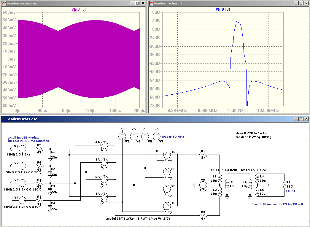

Habe noch eine Anmerkung, S0 und S1 werden doch gegen gleich vom Oszillatortakt auf und zu gemacht. Somit sieht die Ausgangsseite des Übertragers immer nur ein Windung, die bestromt wird. Der Spannungsteiler für die Mittenanzapfung ist aber nicht mittig, sondern am 5V Speisepunk mittels C's auf Masse gelegt. So daß doch der Spannungsteiler für die Mittenspannung voll in Reihe zu der Windung 1-2 oder 2-3 liegt. Dann hätte Doch sein Widerstand 2k2 || 2k2 wohl einen Einfluß. In meinem angehängten Beispiel ist der Mittenanschluß mit der Biasspannung mittels 100nF auf Masse gelegt. Gruß Markus DL8MBY

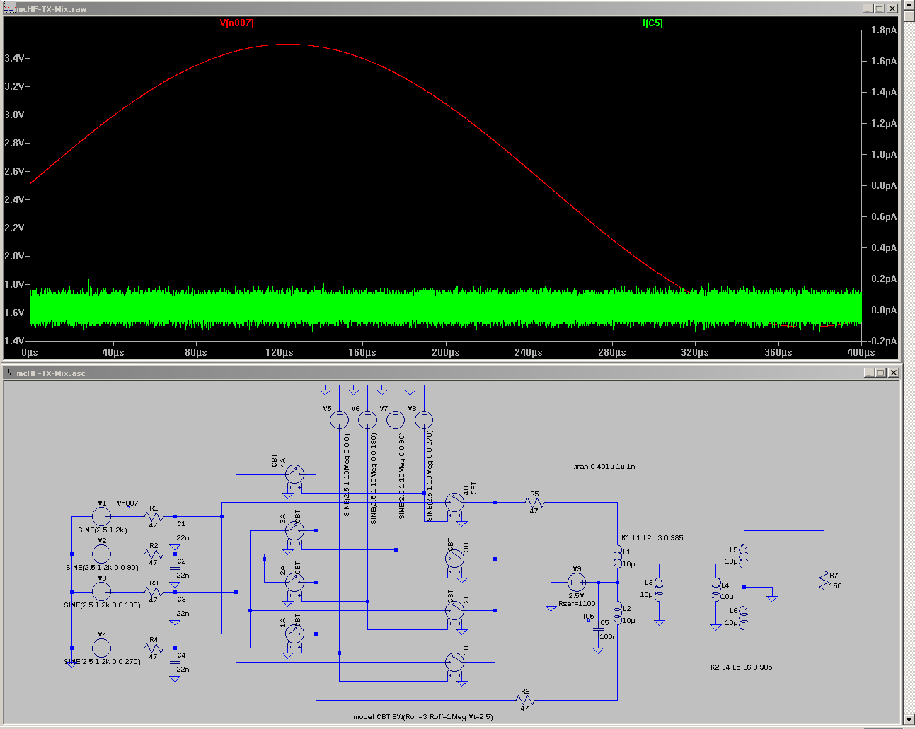

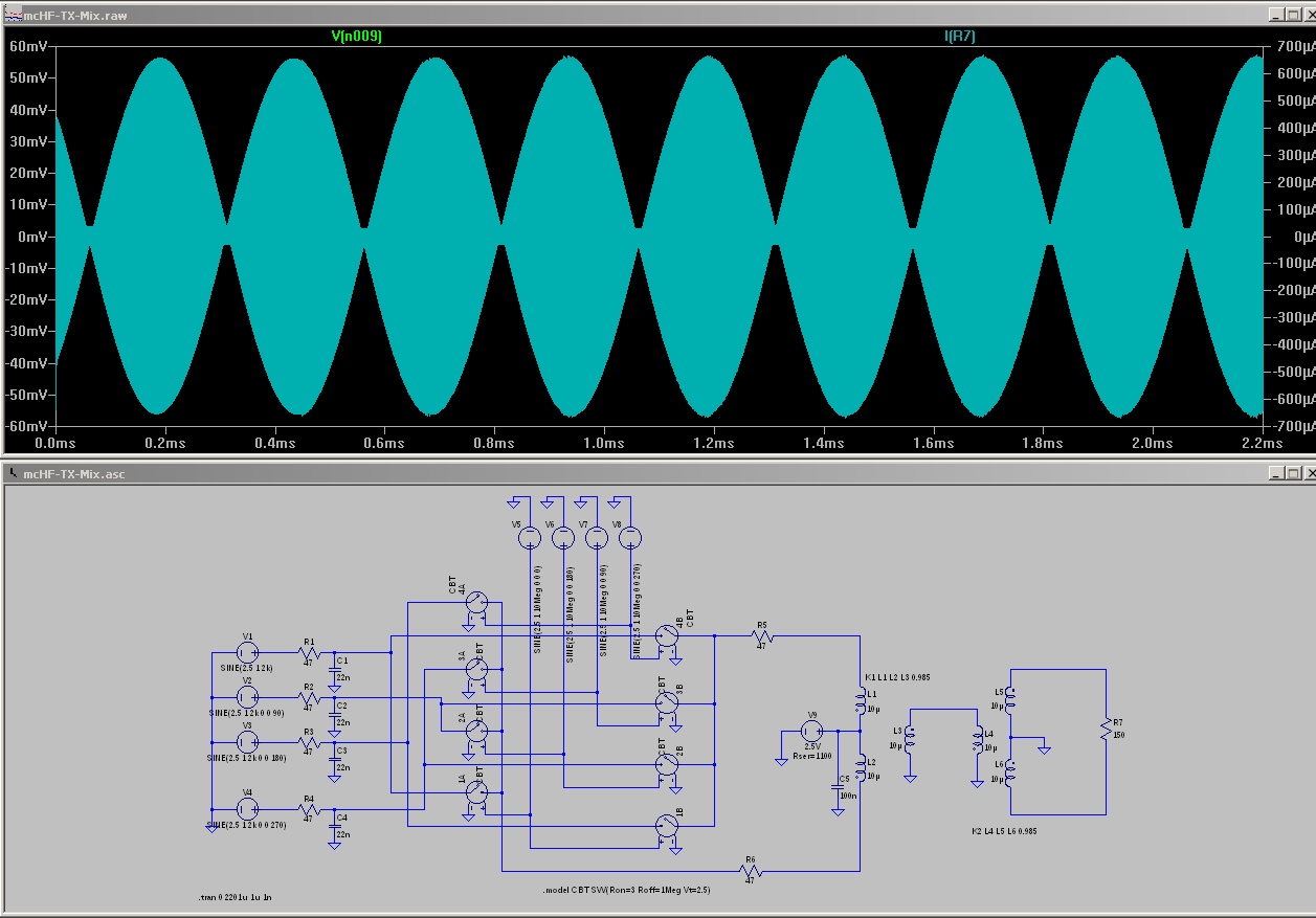

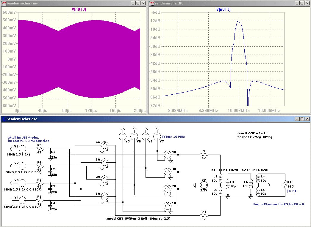

Ergebnis der Simulation: Bei einer Last von 165 Ohm sinkt das Ausgangssignal um 6 dB ab. Wird die NF niederohmig eingespeist, sinkt dieser Wert auf 135 Ohm ab. Eigentlich wären 100 Ohm zu erwarten, jedoch ist der Schaltmischer zum Umschaltzeitpunkt hochohmig und der Rest wird vermutlich vom Koppelfaktor der Übertrager verursacht. Jetzt könnte noch untersucht werden, wie sich das Signal bei höheren Frequenzen verhält. Jedoch hat der "echte" Übertrager laut Datenblatt bei hohen Frequenzen geringere Verluste, als jener in der Simulation. Die Schaltzeit der Analogschalter fällt bei hohen Frequenzen stärker ins Gewicht. Im Datenblatt gibt es ein Bild vom Übertrager, da ist der Draht verdrillt und alle Windungen befinden sich auf dem inneren Schenkel. Gruß, Bernd
Hallo Bernd, eine schöne Simulation. Da Du schon Fleißarbeit betrieben hast, könntest Du bitte noch an der Mittenanzapfung ein C plazieren, um die Spannungsquelle auf Masse wehselstrommäßig zu legen. Die Spannungsquelle selber ist ja hochohmig. Wie sehen dann die Verhältnisse aus? Danke! Gruß Markus
Markus W. schrieb: > Die Spannungsquelle selber ist ja hochohmig. Eine ideale Spannungsquelle ist niederohmig.
Hallo Jörg, nicht aber die, die mittels eines Spannungsteilers gebildet wird. In der Simulation kann man bei V einen Serienwiderstand angeben. Ich habe auch mir nach dem Vorbild von Bernd in LT-Spice die Schaltung des Taylor-Mischers angelegt. Bei mir hat V9 einen Innenwiderstand von 1k1 Ohm. Gruß Markus DL8MBY
Hallo Bernd, laut der Simulation ist in C5, wenn an der Mittenanzapfung gesetzt, kein Stromfluss vorhanden, wie schon von Dir behauptet. Gruß Markus
Hallo Markus Die Blockkondensatoren im Tayloe-Mixer-Schaltplan befinden sich am Übertrager, beim mcHF-SDR jedoch auf der anderen Seite. Ob das Absicht war, denn ansonsten sieht der Schaltplan wie eine 1:1 Kopie aus? Im Hinblick der Symetrie bin ich mir nicht auf Anhieb sicher, welche Variante das bessere Ergebnis liefert. Der Übertrager wird ja schon von einem symetrischen Signal gespeist. Möglicherweise sollen die beiden Kondensatoren nur Störungen aus der Betriebsspannung wegfiltern, ob die Impedanz hoch oder niedrig ist, ist möglicherweise egal. Dies würde für den Tayloe-Schaltplan sprechen. Dein Ausgangssignal enthält zwei identisch große Signale, die Seitenbandunterdrückung funktioniert nicht. Mach mal eine FFT und schau den Bereich um 10 MHz an. Die Schalter im "1-OF-4 FET MULTIPLEXER" dürfen IMO jeweils nur 1/4 der Zeit angesteuert werden, es kann immer nur einer der vier Schalter an sein. Bei Verwendung eines Sinus für V5...V8 ist jedoch jeder Schalter die Hälfte der Zeit leitend. Gruß, Bernd
Hallo Bernd, ich bin leider nicht so ein Spezialist in Sachen LTSpice. Ich habe nach Deinem Vorbild angenommen, dass das CBT Modell bei Vt die Schwelle von ON/OFF angibt, und dass man sich nicht die Mühe machen muss ein phasenverschobenes Rechteck den Schaltern anzubieten. Sollte ich mit meiner Annahme falsch liegen, so muss ich doch wohl eine Rechteck definieren. Aus Deiner Simulationsdarstellung ist leider nicht hervorgegangen, wie die Oszillatortakte definiert sind. Kannst Du mal deine .asc Datei von LTSpice dranhängen. Ich habe mal meine drangehängt. Sie beinhaltet den Taylor-Mischer gleich zwei mal, um besser die Auswirkungen von Bauteiländerungen in einer Simulation darstellen zu können. vy73 Markus DL8MBY PS.: ich habe Dich erst jetzt verstanden. SW darf nur eine viertel Periode der Sinusschwingung an sein und nicht von Nulldurchgang zum Nulldurchgang (d.h. T/2). Werde dass anpassen. Markus

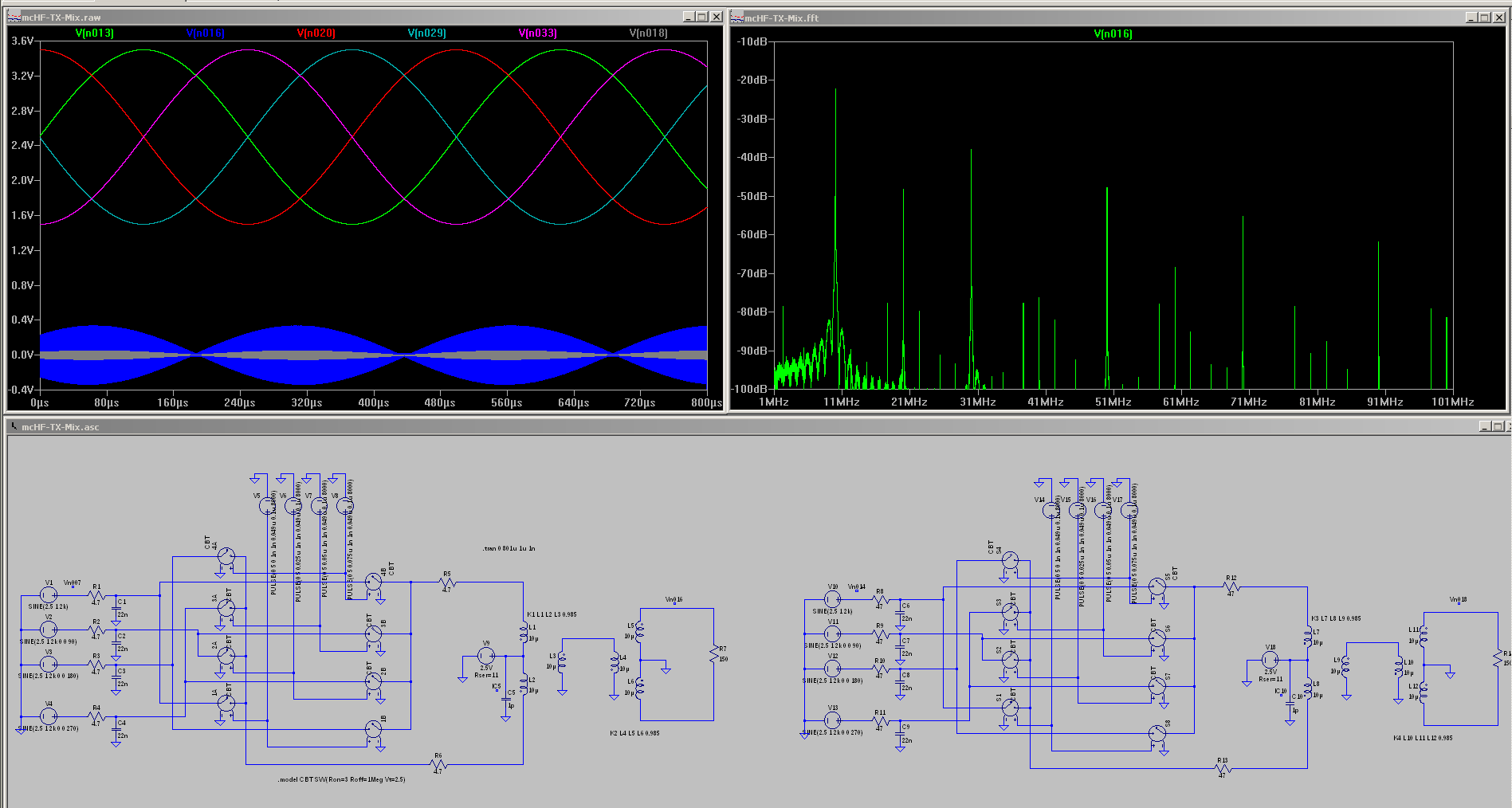

Hallo Bernd, hast Du eine Ahnung, wie man unter LTSpice zwei FFT Fenster öffnet, oder zwei FFT's in einem Fenster darstellt. Ich habe jetzt die Ansteuerung der Schalter auf Rechteck um- gestellt. Markus
> hast Du eine Ahnung, wie man unter LTSpice zwei FFT Fenster öffnet Ja, einfach das erste nicht zumachen und erneut mit rechter Maustaste auf die Kurve. > Kannst Du mal deine .asc Datei von LTSpice dranhängen. Die hängt zwar dran: Beitrag "Re: mcHF-SDR Selbstbau-Projekt" Inzwischen hab ich jedoch die Frequenz einstellbar gemacht.
Hallo Bernd, danke für das modifizierte LTSpice File. Bin gestern nicht mehr dazu gekommen damit zu spielen. Werde übers WE mal andere Widestands- und Übertrager- werte simulieren. Gruß Markus

mein full kit ist heute eingetroffen. Rev 0.5 mit teilbestückten Platinen.... eigentlich ja schade, ich löte so gesehen gerne. Na gut, so geht es eventuell etwas schneller mit dem Zusammenbau. 73! Thomas, DL8EBD
Hallo OM's, kann mir einer von Euch sagen, von welchem Hersteller, der RX-Switch CBT3253 U15 bei eurem Kit ist (NXP, Faichld oder TI) Danke Markus DL8MBY
Hallo Thomas, hallo OM's, danke für die Info. Bei mir habe ich auch TI Muxe bestückt, allerdings habe ich den Verdacht, dass diese nur bis ca. 7.3MHz funktionieren. Ohne bestückte Filter, bei Einspeisung von vom Generatorsignal an C64, d.h. Basis von Q1 alias BRF93A, kann ich nur bis ca. 7,3 MHz das Signal am Display sehen und im KH wahrnehmen und das bei -50dBm. ein 10.1MHz Signal ist bereits nicht wahrnehmbar, wenn man von dem Rauschen absieht. Heute oder morgen sollte die Lieferung mit CBT3253 von NXP, bei Farnell bestellt, kommen. Da werde ich sehen, ob die Empfangs- frequenz sich nach oben verschiebt. Ich habe schon zwei dieser CBT3253 von TI bestückt und leider klappt es mit dem Empfang nicht oberhalb von 7,3 MHz. So wie ich das verstanden habe, wird der Tayloe-Sampler mit einer Frequenz, die der Empfangsfrequenz entspricht, reihum von Schalter #1 bis Schalter #4 umgeschaltet, wobei die Schrittfrequenz 4x höher sein muss wie die Empfangsfrequenz. D.h. der einzelne Analogmux-Schalter wird zwar jedes vierte Mal geschaltet, aber die Einschaltdauer entspricht der Einschaltdauer eines 4x so hohen Frequenz wie die Empfangsfrequenz. Somit muss der Mux (CBT3253) z.B. im 10m Band Taktflanken eines 112MHz Clocks ab können, was scheinbar nicht jedes Fabrikat kann. Kann Jemand hierzu was beitragen. Liege ich mit meiner Annahme richtig, oder habe ich da noch ein Verständnisproblem? Markus DL8MBY
Markus, hast Du mal ins TI Datenblatt geschaut? Ich meine mich zu erinnern dass die unter 8ns angeben. Das müsste doch genügen?? Ich bin leider noch nicht soweit um das an meinem Board zu verifizieren EDIT: http://www.ti.com/lit/ds/symlink/sn74cbt3253.pdf
Hallo Thomas, hallo OM's auf Seite 4 unten steht in der Anmerkung zum den Flanken-Zeiten Note: ... E. tPLZ and tPHZ are the same as tdis. F. tPZLand tPZH are the same as ten. G. tPHL and tPLH are the same as tpd. H. All parameters and waveforms are not applicable to all devices. Somit muss man die 7.5ns zweimal für Anstieg und Abfall rechnen. Das sind 15ns im schlechtesten Fall. Gib den Highpegel nach 5ns für ein halbwegs gutes "Rechteck", so haben wir 20ns für die halbe Periode. Das ganze mal zwei, sind wir bei 40ns d.h. 25MHz. Nimmt man die angegebenen 1.6 und 1.3 ns als "best case" und 2ns fürs Dach, so hat die halbe Periode eine Dauer von ca. 5ns und die ganze 10ns und somit ca. 100MHz. Wie nun die Streuung innerhalb der Produktion aussieht, immerhin ist das Datenblatt von "SCDS018O − MAY 1995 − REVISED JANUARY 2004", ist natürlich uns nicht bekannt. Deshalb habe ich mir vor einiger Zeit, als der Tayloe-Sampler in der AFU-Literatur diskutiert wurde, die CBT3253 von Fairchlid in der TSSOP Variante bestellt. Diese Muxe werden wohl neuerer Fertigung abstammen und sind bestimmt schneller. Ich habe mir nur nicht die Mühe gemacht diese mit Fädeldraht auf die mchf Platine zu löten um den Unterschied zu sehen. Sollten aber die NXP IC's nicht eine Besserung bringen, so werde ich diesen Versuch machen. Markus DL8MBY

Hallo Markus, hattest Du mit den CBT3253 von NXP Erfolg gehabt? Meine sind heute von Farnell eingetroffen, plus einiges andere an Zeug, so dass ich jetzt mit dem Bau endlich beginnen kann. Ich muss mir nur etwas ausdenken um die SMD Taster absolut gerade aufzulöten, also in einer Flucht.... Jemand eine Idee? Gruß und 73! Thomas, DL8EBD

Hallo Thomas, ich hatte keine Erfolg, trotz der neu eingebauten NXP IC's. Ab 7.3 MHz habe ich kein Empfang. Habe ein paar Bilder gemacht, die ich eventuell heute Abend hochladen werde. Ich will noch den OPA2053 durch einen AD8652 ersetzen, ist auch heute angekommen (nur 4.5nV/Sqrt(Hz) Rauschen). Markus DL8MBY

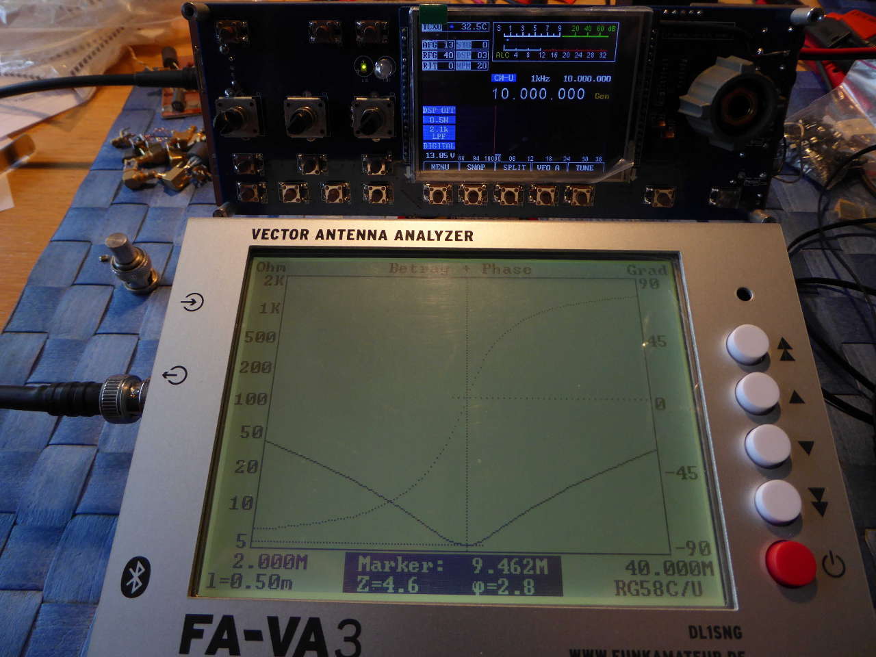

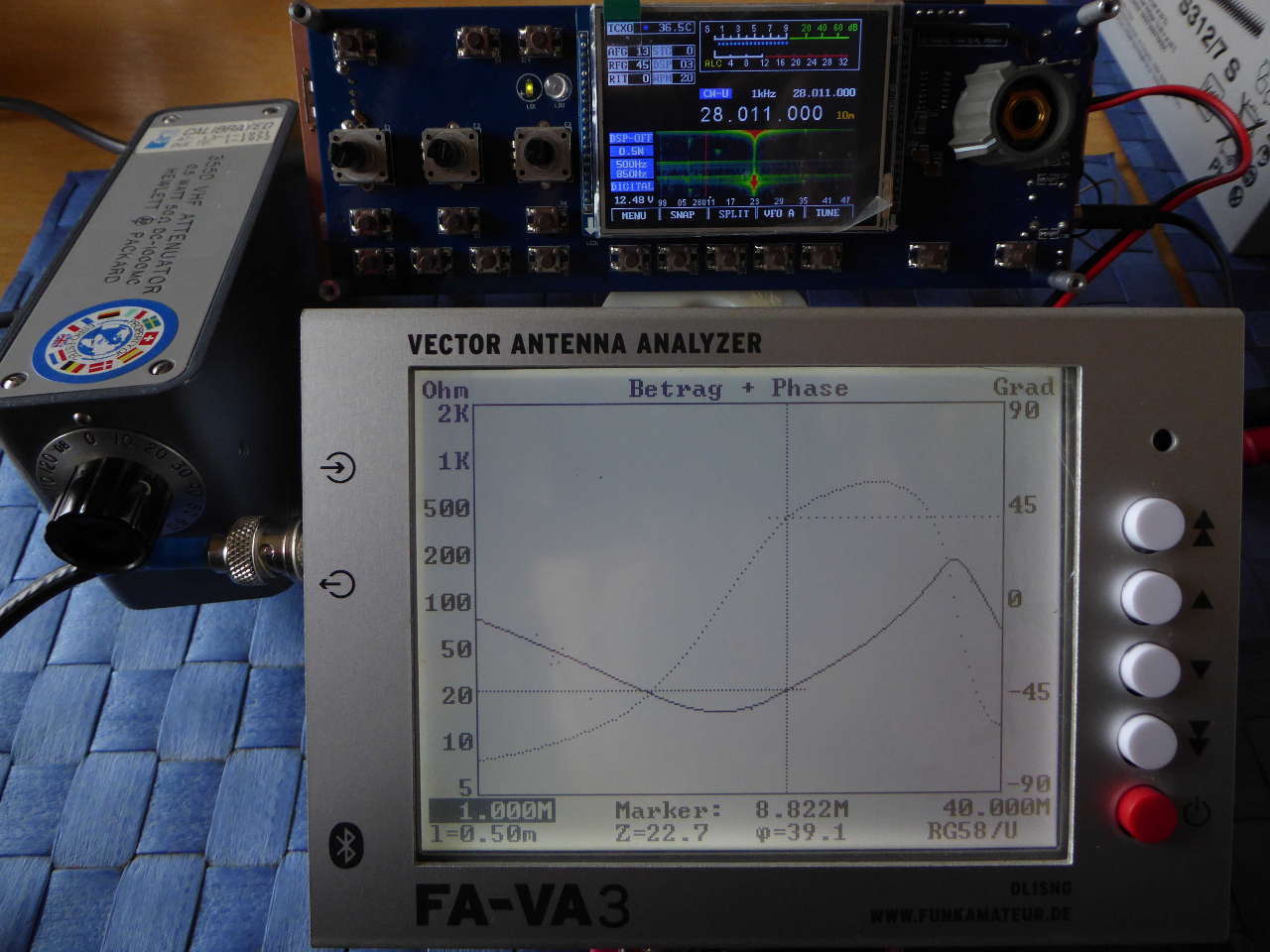

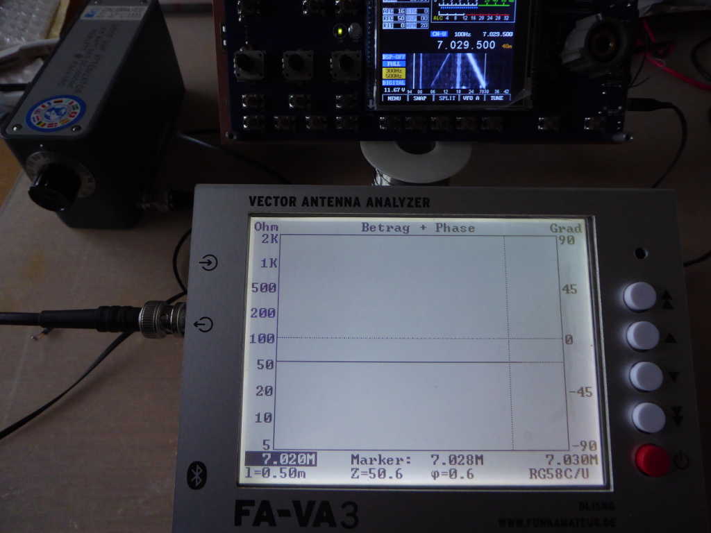

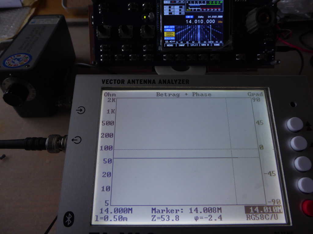

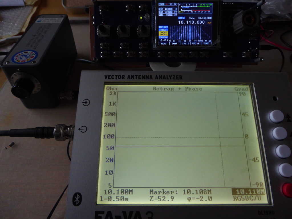

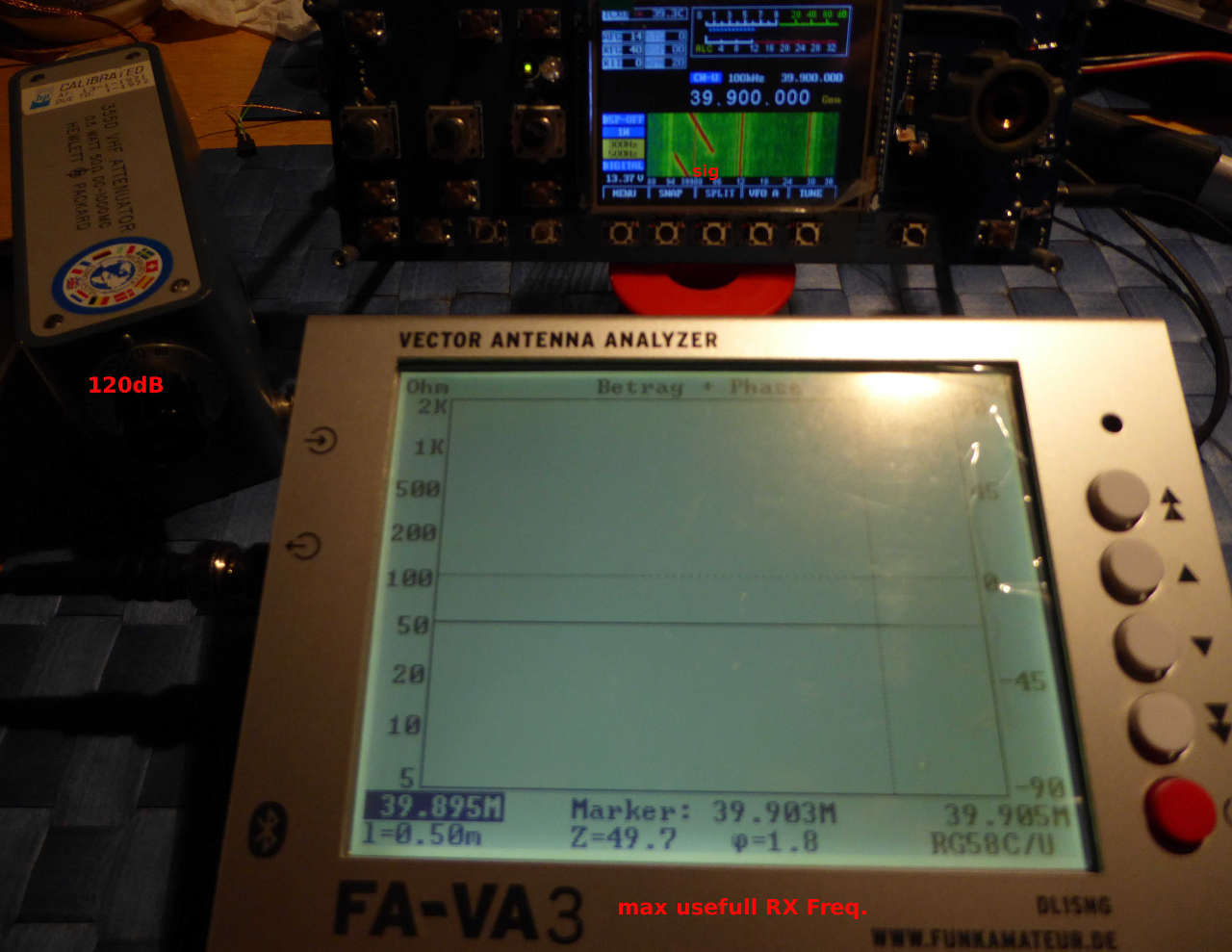

Hallo Thomas, hallo Bernd, habe gestern Abend und noch heute um fünf morgens einige Messungen auf der Suche nach dem vermeintlichem Fehler gemacht, leider ohne Erfolg. Ich habe den Eingangstransistor getauscht (BFR93AW), obwohl dieser laut Messung ok war - präventiv. Hat einen Strom um die 13mA bei etwas über 10dB Verstärkung im Bereich 1-30MHz (Schnellmessung via Oszi für fünf Frequenzen). Dann habe ich den CBT vin TI durch einen von NXP ersetzt. Auch kein Resultat. Weil ich gesehen habe der der Sulinger OV für den OPV für die I/Q Kanäle den AD8652, statt des OPV2350 nimmt (rauscht etwas weniger 5 zu 7 nV) habe ich den ebenfalls getauscht. Nachdem das ebenfalls Nichts gebracht hat, habe ich die beiden Kondensatoren C68/C69 (bei mir 48nF bestehend aus 3x 15nF) ausgelötet und mit dem VNA vermessen. Zuvor hatte ich die Kondensatoren nur mit dem G328 Transistor- tester auf gleiche Kapazität selektiert, nicht aber den Xc Verlauf gemessen. Laut VNA haben die so gestapelten Kondensatoren bis ca. 1MHz ihre kapazitive Wirkung mit einem Phi von 87° ab dieser Frequenz fällt Phi langsam und erreicht bei 3.8MHz 0°, d.h. ab da wirkt der Kondensator mehr induktiv und ist ab 6MHz auch von der Phase bei etwas über 80°. Gemessen habe ich von 50kHz bis 30MHz. Um Euch die Wirkung auf den Empfänger zu zeigen, habe ich einige Bilder angehängt. 1. Schaltplan vom RX-Sampler, um den es hier geht. 2. Aufbau der RF-Platine, wo der CBT3253 sitzt. (noch von TI) 3. Vorbereitung zum Entlöten mit Heißluft. nun der Empfang. 4. & 5. Empfang auf 40m VNA generiert einen 10kHz Sweep und wird um 80dB abgeschwächt. Einspeißung erfolgt via RG-174 an C64 der Basis von Q1 - DC entkoppelt. Q1 kann auf 1.5Vss ausgesteuert werden, ohne die Amplitude zu kappen, wenn die Dämpfungswerte reduziert werden. 6. & 7 Empfang auf 30m (10.100 MHz), kein Signal sichtbar bei Dämpfungswerten von 80 - 20. erst bei Stellung -10dB, also etwa -15dBm am Transistor Q1 sieht man am Display eine Rampe aber mit Spiegelbild im Spektrum. 8. Ebenso verhält es sich auf 20m (14MHz). Da habe ich nur des starke Signal mit -15dBm abgebildet. So nun konstruktive Vorschläge, wo der Hund begraben liegt. Ich hoffe die Bilder werden auch Hochgeladen. Habe sie runter- skaliert und auf 50% gepackt. Ich hoffe es sind die Details noch gut zu erkennen. In allen Fällen liefert der Si570 saubere Signale und die stehen entsprechend dem Teiler 1:4 an Pin #2 & #14 vom CBT3253 als saubere Rechteck mit 4,2V H-Pegel an. Leider kann ich an den Kondensatoren und am OPV keine Signale messen, die mein Oszi mit bis zu 5mV/div darstellen könnte. (TB 1ms/2ms/5ms - nix???) Danke für Eure Mühe und Grübelei. Markus DL8MBY
Markus, Dein Signalgenerator funktioniert aber korrekt? Nicht dass der > 7MHz ein Problem hat???? 73! Thomas, DL8EBD
Hallo Thomas, ich habe den VNA (50kHz - 160MHz) und einen Marconi (10kHz - 1GHz) dran geschlossen, mit selben Effekt. Gleiches gilt, wenn die Antenne dran ist. Ich muss mir mal die Schaltung Transistor, Übertrager, Lastwiderstände auf einer Lochrasterplatte aufbauen und schauen, was da so durch kommt und wie belastbar die ganze Kette ist. Ich habe bei mir ja 2x 50 Ohm vor und nach dem CBT dran, statt 2x 100 Ohm (wegen geringerem Rauschen). Auch ist die Kapazität ca. 47nF groß und nicht 22nF wie im Original. Sollte die NF-Bandbreite etwas reduzieren 0 - 50Khz, statt der ursprünglichen 100 - 200 kHz. Markus
Die beiden /OE des CBT3253 sind nullaktiv, hast du die mal nachgemessen? Die Amplitude ruhig so groß machen, daß am Kollektor von Q1 ein Signal von 100mVss anliegt. Dieses muss mit minimal kleinerer Amplitude auch an Pin 1 und Pin 3 des Übertragers erscheinen. Die DC-Spannung an den drei Sekundärpins sollte 2,5V betragen. Der theoretische Mischverlust beträgt 3dB, da sich die Eingangsleistung auf zwei Frequenzen aufteilt. In der Praxis betragen die Mischverluste eher 4..5dB. Also sollte das NF-Signal an C68 und C69 noch ca. 50mVss groß sein. Diese Spannung kann leicht mit Oszilloskop nachgewiesen werden. NF-Frequenzen bis 10kHz sollten ohne zusätzliche Dämpfung passieren. Erst wenn diese beiden Signale funktionieren, überprüfen, ob die OPVs 22-fach verstärken. Als günstigen, rauscharmen OPV verwende ich gerne den LM833 mit 4,5nV/sqrt(Hz). Es gibt jedoch deutlich bessere mit <1nV/sqrt(Hz), einer davon ist der LT1028.
Hallo Bernd, ich habe die Amplitude vom Generator so hoch gedreht, dass am Kollektor von Q1 1.5Vss erscheinen. Ich wollte sehen ob der Transistor schon sein Ausgangssignal kappt und ob der AP gut positioniert ist. Kappung tritt so ab 2Vss auf. Beide Üb.-Wicklungen zweigen im Prinzip das selbe Signal - etwa 0.1V weniger bei den 1.5Vss. Bernd Ich habe auch noch Nachholbedarf, was die Theorie vom Tayloe-Sampler angeht und war auch der Meinung, dass das Ding zwischen drei uns sechs dB Verlust macht, da es aber kein Mischer ist, sondern ein SC-Abtastfilter, beträgt der Verlust weniger als 1dB im besten Fall. Siehe dazu: http://www.norcalqrp.org/files/Tayloe_mixer_x3a.pdf Ich habe die OE_ Eingänge noch nicht nachgemessen, ist eigentlich naheliegend, wenn alles Andere nichts bringt. Werde ich heute Abend machen. Danke und schöne Pfingsten. Markus
Hallo Markus Bei der Simulation hat sich ein Problem herausgestellt. Ich bezweifle, daß die Schaltung (vom Schaltplan) wie gewünscht funktioniert. Stell dir mal vor, SW_A1 und SW_B2 wären an. Dann fließt ein Ausgleichsstrom zwischen C68 und C69. Bei der nächsten Phase das Selbe. Der Ausgleichsstrom zwischen den Kondensatoren ist größer, als der Strom vom Übertrager. Je besser die Analogschalter, desto weiter nähern sich die Phasen des Ausgangssignals an. Baut man dagegen die beiden Widerstände R41 und R42 nach dem Schaltmischer ein, sieht es deutlich besser aus. Beim KX3 z.B. wird beim Empfangsmischer ein deutlich höherer Aufwand betrieben. Laut Simulation betragen die Mischverluste 3,3dB. Gruß, Bernd
Hallo Bernd, um die Schaltung besser zu Verstehen, musst Du dir den rf-Schaltplan von der Webseite von M0NKA (engl. Funkamateur) unter http://www.m0nka.co.uk/ herunterladen. Der Schaltplan liegt unter http://www.m0nka.co.uk/wp-content/uploads/2013/12/rf__0_4_schem.pdf in der Version 0.4, die meinem Aufbau entspricht. Die Schaltreihenfolge ist wie in der Tabelle im Anhang dargestellt. Es wird nur ein Schalter alle Virtel-Periode geschaltet, so daß niemals zwei Schalter gleichzeitig an sind, zumindest in der Theorie. Wie sehr die einzelnen Schaltimpulse an S0 und S1 überlappen, hängt von der Signalqualität der Rechtecke, die S0 und S1 erreichen, und die sollte eindeutig sein. Der Interne Adressdecoder lässt ja nur jeweils einen geschlossenen Schalter zu. Die Schaltung wurde ja bereits von vielen Amateurfunkern aufgebaut und ihre Wirkungsweise ist gut in Youtube zu verfolgen - Stichwort mchf und SDR. Mein Problem ist mittlerweile eingekreist, dank Deinem Hinweis "Die beiden /OE des CBT3253 sind nullaktiv, hast du die mal nachgemessen?" die OE_ Signale zu überprüfen. Hätte ja eigentlich selber drauf kommen können. Es war nur nicht sofort logisch, da die Funktion bis zu 7MHz gewährleistet ist, weshalb ich eher an der Güte der Schalter gezweifelt habe als an der Tatsache, dass sie trotz aktiver S0 und S1 Signale garnicht enabled werden. Das PTT Signal, das vom MC bereitgestellt wird, wird mittels eines HCT02 von 3.3V nach 5V hochgesetzt und da ist wohl noch ein Wurm drin, denn ab 30m Bandeinstellung wird dieses Signal nicht mehr Low. Das habe ich aber erst mittels Messung am Oszi heute Morgen herausgefunden. Danke also für Deinen Tipp und ich werde weiter über meinen Aufbau- fortschritt berichten. Wenn Dich noch mehr Details zu dem Projekt "mchf" und SDR interessieren, so kann ich Dir den Link zum Sulinger OV Forum wärmstens empfehlen. Siehe erster Thread. Schöne Pfingeten und bis zum nächsten Mal ;-) Markus DL8MBY
Ok, ich nehm alles zurück. Es ist tatsächlich immer nur ein Schalter an.

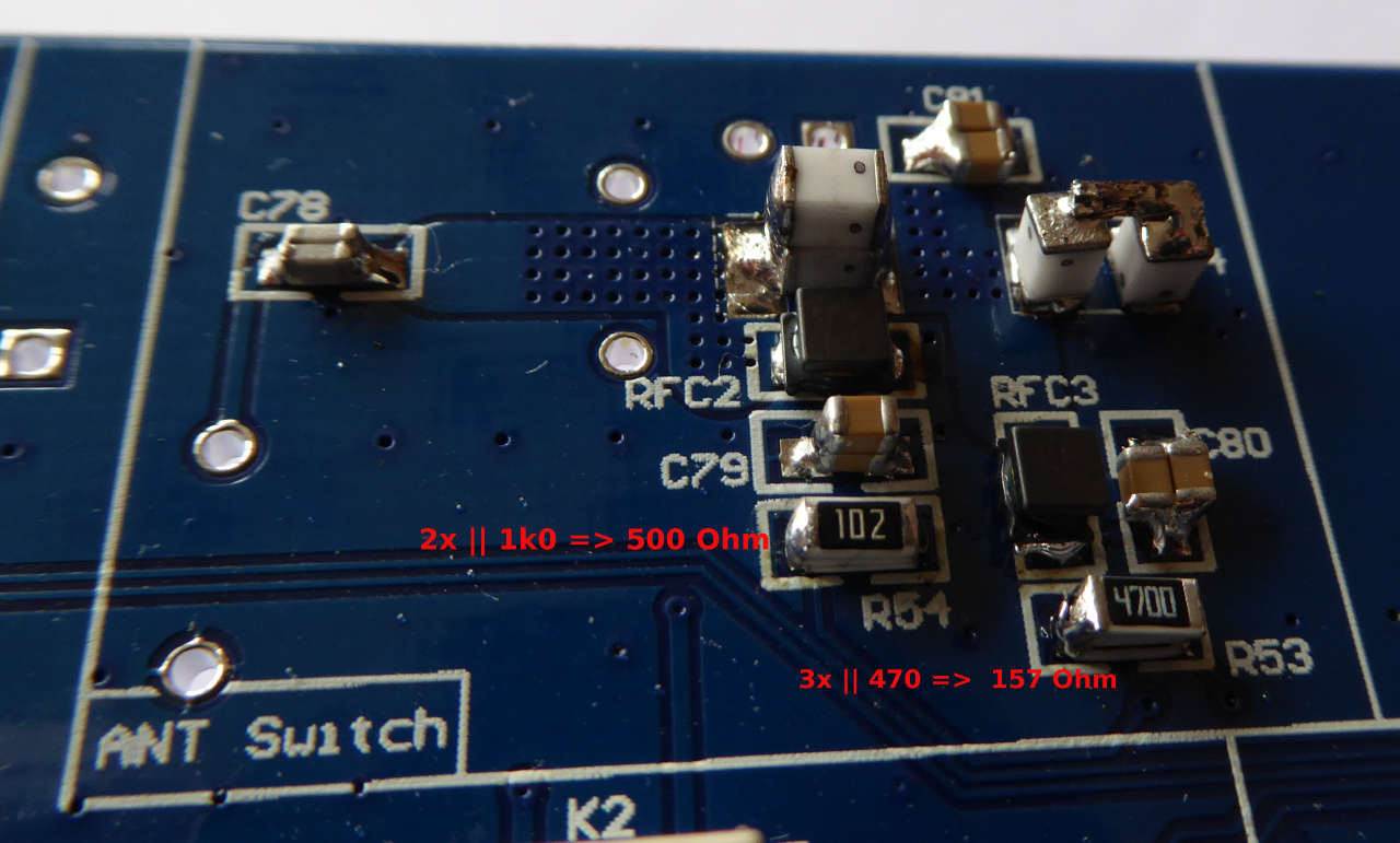

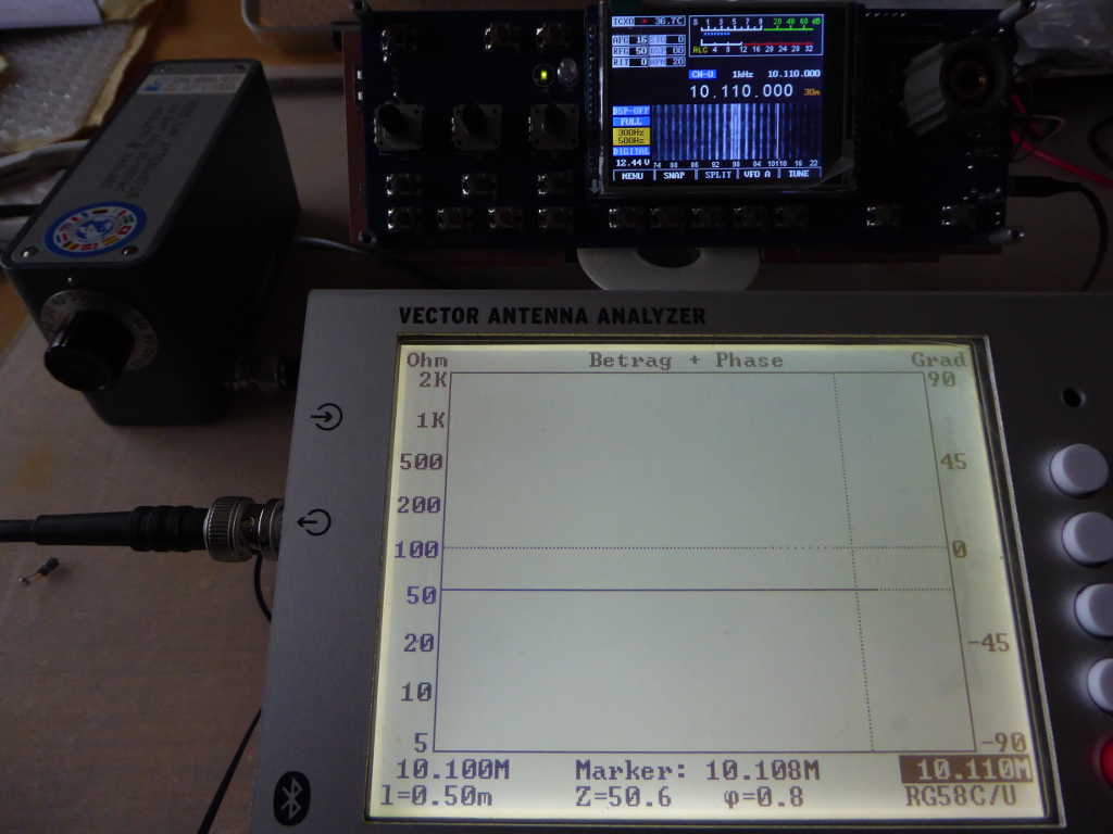

Hallo Bernd, hallo Thomas, hallo OMs, Fehler ist gefunden, siehe Anhang, zwei Widerstände R5 & R8 af der RF-Platine sind während meiner nächtlichen Lötorgie um 90° verdreht auf die zugehörigen Felder gelötet worden. Just jene, die die Band- select Signale weiterleiten, deshalb das durcheinander in der Logik. Nun geht der Empfänger wie er soll. Maximale Empfangsfrequenz liegt bei etwas über 39.900 KHz. Schöne Pfingsten und viel Spaß allen anderen mchf Enthusiasten. vy73 Markus DL8MBY
schön zu lesen Markus! Was ein krasser Fehler - da kann man unter Umständen lange suchen. Ich habe auch erste Erfolge zu verbuchen.... UI-Board läuft.... Bootloader und Firmware drauf und es ist Leben auf dem Display. Das halb bestückte RF Board funktioniert auch soweit. Jetzt fange ich mit den ersten Modifikationen an. SPI fürs Display :-) Da ich ja Rev 0.5 Boards habe, muss ich mich erst einlesen. Ach so, ich habe mich bewusst dazu entschieden dem Chris seinen Bootloader zu verwenden. Updates mache ich dann via USB Strippe und nicht per Stick. wünsche allen schöne Pfingsten! Das kalte Wetter ist ja geradezu dafür gemacht am mcHF zu löten Thomas, DL8EBD

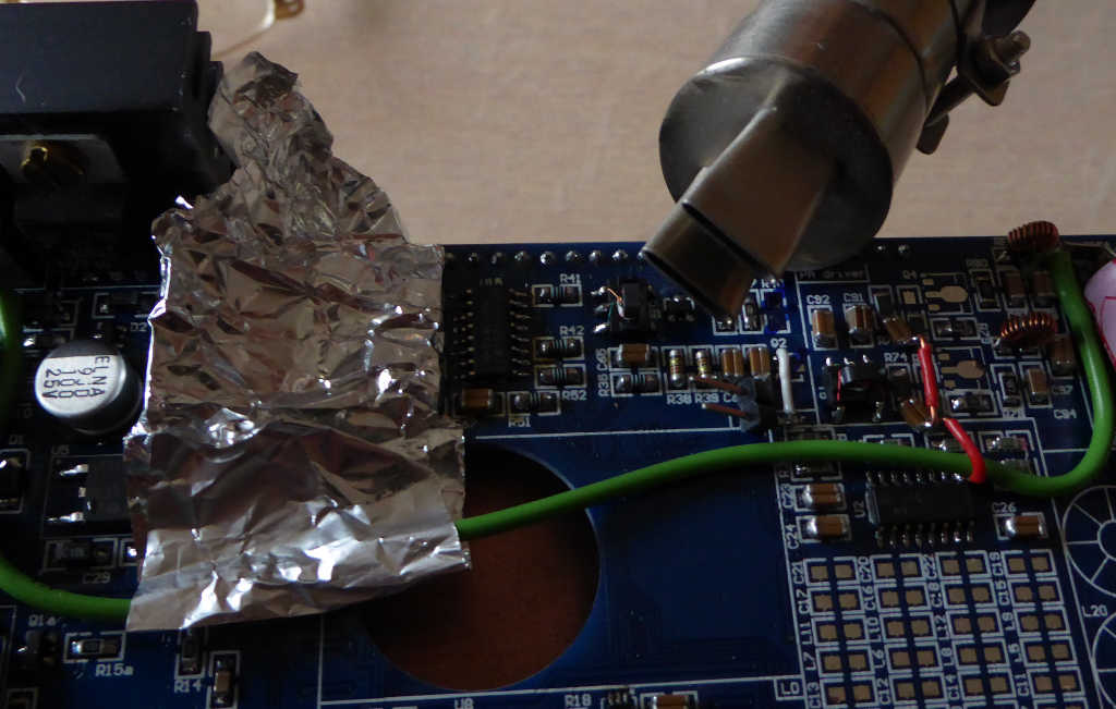

Hallo Thomas, hallo OM's Es war noch einges Grübeln und Nachdenken nötig, bis ich dahintergekommen bin, warum der mchf nach Aufbau der Filter- Bypässse und dem Aufbau des Pindioden-Antennen-Umschalters über 30dB an Empfindlichkeit verloren hat, gegenüber der direkten Einspeißung eines Generator Signals am Eingangs- Transistor. Die beiden PIN-Dioden D3 und D4 werden leider nur aus einer 5V Logik-Quelle mit Strom versorgt, der dazu noch auf maximal 20 bis 30 mA bedrenzt ist. Der gesamte IC ein 74HCT02, der die PIN-Dioden durchsteuert, kann maximal 50mA liefern. Bei meinem Aufbau, siehe Bild #1, ergab sich die folgende Eingangs- impedanz, siehe Bild #2 von der Antennenbuchse aus gesehen. Wie bereits geschrieben,sind die Band- und Tiefpässe noch nicht bestückt und Ihre Leiterbahnen sind mit kurzen Drähten bzw. 0 Ohm Widerständen überbrückt. Bei dieser Auslegung konnte ich erst Signle mit -90dBm am Antennen- eingang detektieren, obwohl direkt am Eingangstransisttor Signale mit -120dBm gut hörbar und im Wasserfall gerade noch sichtbar waren. Nach einiger Überlegung und Messung an den Pindioden sowie dem Durchlesen des MA4P Appnote und Datenblätter habe ich die Widerstände noch mehr reduziert, wie auch die Dioden verdoppelt. An Stelle von D3 wurde einer Parallelschaltung aus zwei PIN-Dioden eingebaut und an Stelle von D4 eine Serienschaltung von den selben zwei PIN-Dioden eingeführt. Mit diesen Aufbau siehe Bild #4 ist der folgende Eingangsimpedanz- verlauf, siehe Bild #5, am Antenneneingang erzielt worden. Fortsetzung im nächsten Thread Markus DL8MBY

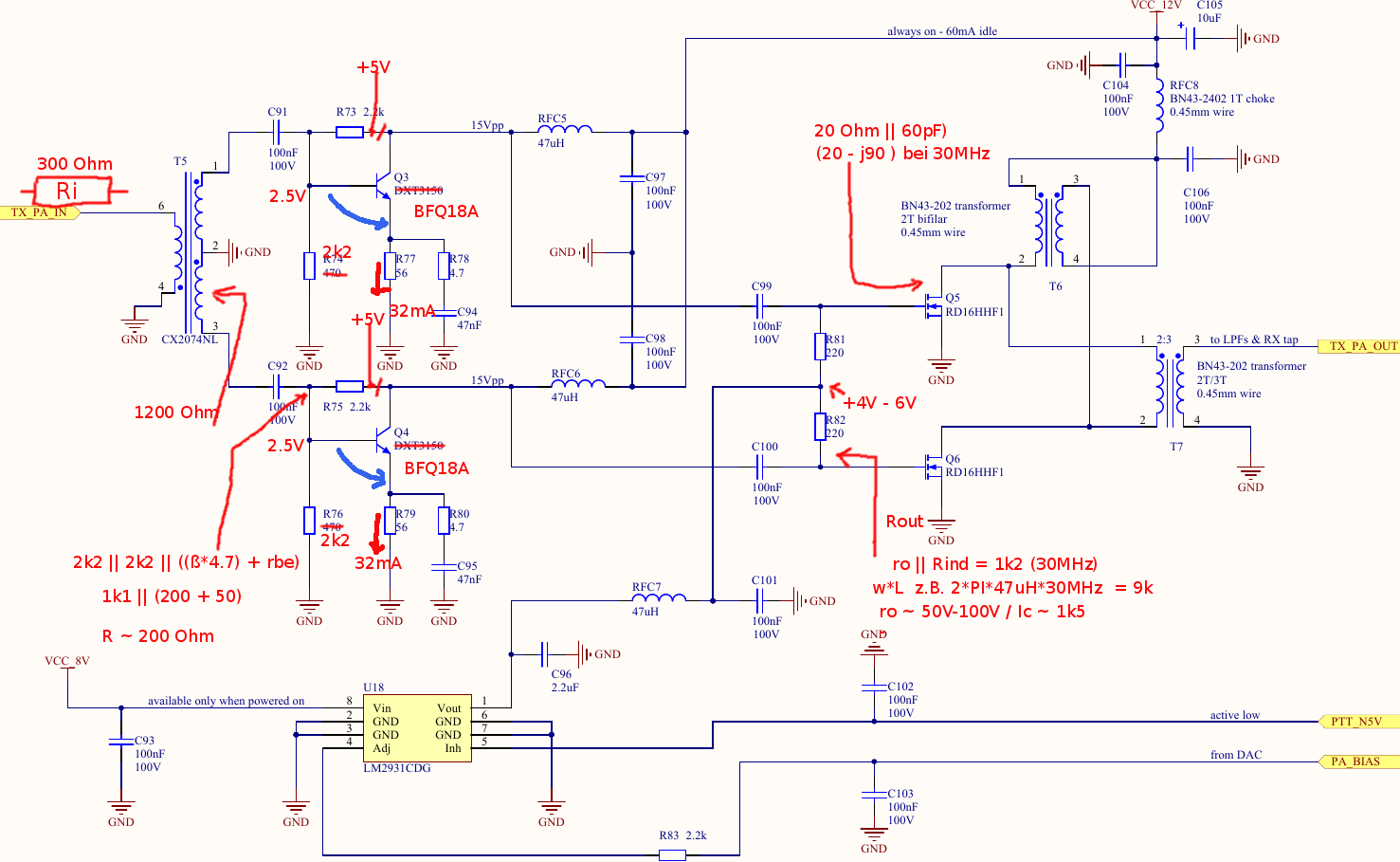

Fortsetzung PIN-Antennen-Schalter. So wie sich die Sache darstellt, sollte man vor dem Aufbau der Filter (Bandpässe und Tiefpässe, die auch für den Empfang verwendet werden) unbedingt den Antennen-PIN-Schalter aufbauen und sofern Messmittel vorhanden durchmessen. Auf der einen Seite sind die Drosseln RFC2 und RFC3 sorgfältig auszuwählen, damit sie nicht das RX-Siganl ableiten und damit zusätzlich dämpfen, und auf der anderen Seite muss der Serien- widerstand vorallem von D4 im Empfangsfall im gesperrten Zustand groß genug sein, um das Empfangssignal nicht übermäßig zu verringern. Welche Auswirkung meine Modifikation auf den TX-Betrieb hat, muss ich noch nach dem Aufbau der Endstuffe sehen und Hoffe, dass das Sperrverhalten fpr das PA Signal, das auf den RX-Eingang gelangen kann ausreichend ist. Jedenfalls habe ich jetzt auf allen Bändern eine Empfindlichkeit, die ein Signal kleiner -120 dBm im Kopfhören hörger macht und es auch im Wasserfalldiagram Sichtbar macht. Die größte Sensitivität ist im 10m-Band, die geringste im 80m-Band gegeben. Das 160m-Band habe ich bei meinen Messungen nicht berücksichtigt. Die anehängten Bilder zeigen die Darstellung der schwachen Signale auf einigen Bändern. Erst, wenn man mit dem Durchlassverhalten des PIN-Sende-Empfangs- Schalters zufrieden ist sollte man an den Aufbau der Bandfilter und Tiefpässe gehen. Markus DL8MBY
