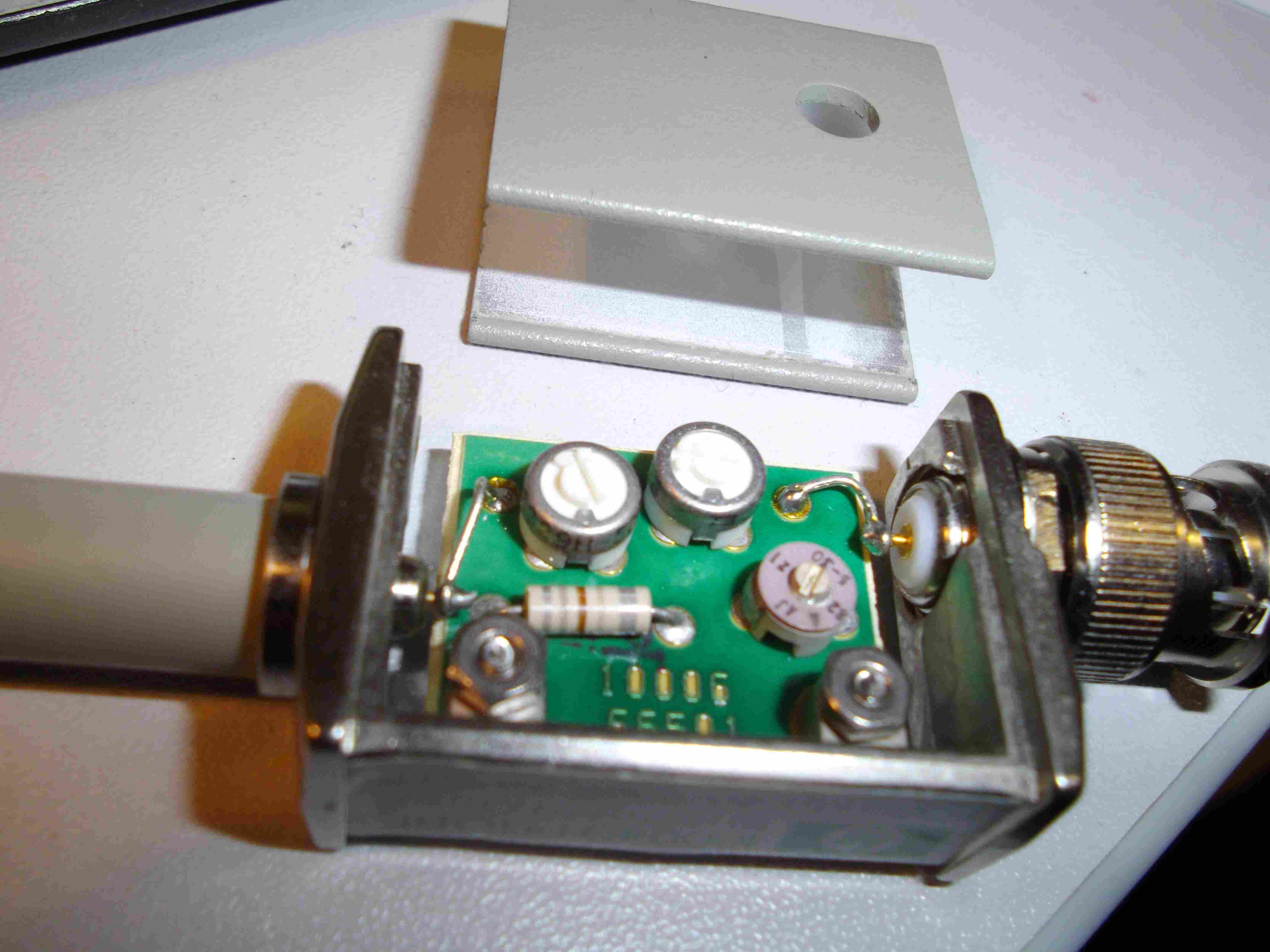

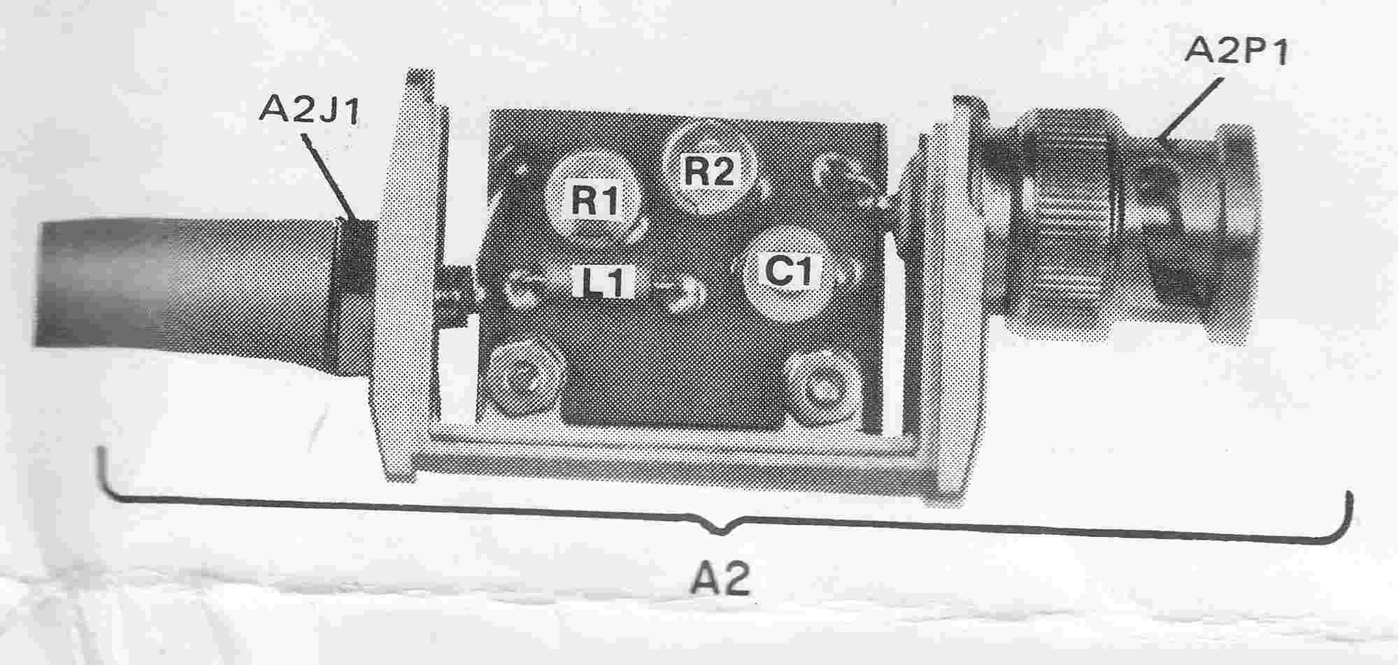

Christoph K. schrieb: > Versuche, das mit einem > Messingrohr hinzukriegen, sind gescheitert, weil die Hitze, die ich zum > Einlöten der BNC-Enden benötigte, die interne Isolierung in der > BNC-Buchse zerstört hat (auch wenn das angeblich Teflon sei). Dann wars kein Teflon. PTFE schmilzt erst deutlich oberhalb 300°C und das reicht zum Verlöten von vorverzinnten Teilen bequem aus. Das Prinzip Rechteckrohr plus zwei Deckplatten ist auch auch bei vielen Kompensationsboxen für Scope-Tastköpfe bis in die Gegend von 250MHz angewendet worden. Ein etwas anderes Konstruktionsprinzip wird bei der Kompensationsbox des 10004D Tastkopfes (100MHz?) von HP angewendet. Die U-förmige Haube besteht, ebenso wie der Montagewinkel, aus Druckguss, hat an den beiden langen Kanten Wülste, und wird wegen ihrer relativ dicken Wandstärke nur stramm federnd aufgeschnappt. Christoph K. schrieb: > Es gibt schon lange diese Box aus zwei eloxierten Alu-Winkeln, von > Huber¬Suhner als Sucobox angeboten > http://de.farnell.com/huber-suhner/f66-cb-50-0-1--e/sucobox-prototyp-box/dp/4162950 > Ich frage mich nur, wie man da jemals eine vernünftige Masse und > Abschirmwirkung bekommt. Indem man darauf achtet, dass intern alles schön symmetrisch bleibt. Ausserdem kann man auch abschirmende Weissblechhauben auf die Platine auflöten. P.S.: Hol dir vom Baumarkt ein Stück rechteckiges Profilrohr, lass dir von jemandem mit einer Bandsäge eine handvoll 2cm dicke Scheiben abschneiden, und befestige deine BNC-Buchsen in den schmalen Seiten dieser Rähmchen. Dann die Platine einlöten und am Schluß mit zwei Deckeln, z.B. aus ungeätztem Basismaterial, verschliessen. Messingprofil wäre ideal, ist vermutlich aber nicht zu bekommen. Das nächst Beste wäre Stahl, weil man den noch löten kann, und Alu ist am schwierigsten zu löten.

Christoph K. schrieb: > Ich frage mich nur, wie man da jemals eine vernünftige Masse und > Abschirmwirkung bekommt. Wieso? Die beiden Aluhälften der Box passen mit ausreichend Überlapp exakt ineinander und die Flanschbuchsen an der Stirnfläche werden mit den vier Schrauben ausreichend an den Alukörper gepreßt. Ob auf der Stirnfläche noch eine extra-Beschichtung als Kontaktfläche vorgenommen wurde, weiß ich nicht mehr. Das Problem an den Suco-Boxen ist wohl eher der Preis als die Konstruktion.
Ich kenne die nur dick eloxiert, das ist elektrisch wie Holz. Vernünftig wäre leitfähig chromatiert oder ähnlich. Für Niederfrequenz ist das ok, aber normalerweise soll da hochfrequentes rein.
Christoph K. schrieb: > Ich kenne die nur dick eloxiert, das ist elektrisch wie Holz. Stimmt, auf der Mantelfläche. Und auf den Stirnflächen sind sie noch einmal extra überfräst. Klar, tangential in Querrichtung sind die beiden Hälften nicht verbunden - sie überlappen nur. Aber in der Richtung erzeugt die HF ja auch keinen Strom. (Zumindest war das Exemplar, daß ich vor ein paar Jahren in der Hand hielt so - es kann natürlich sein, daß der Erbauer der Fernspeiseweiche die Stirnfläche selbst überfräst hatte - aber dann könnte ich mir den Preis überhaupt nicht mehr erklären.)
