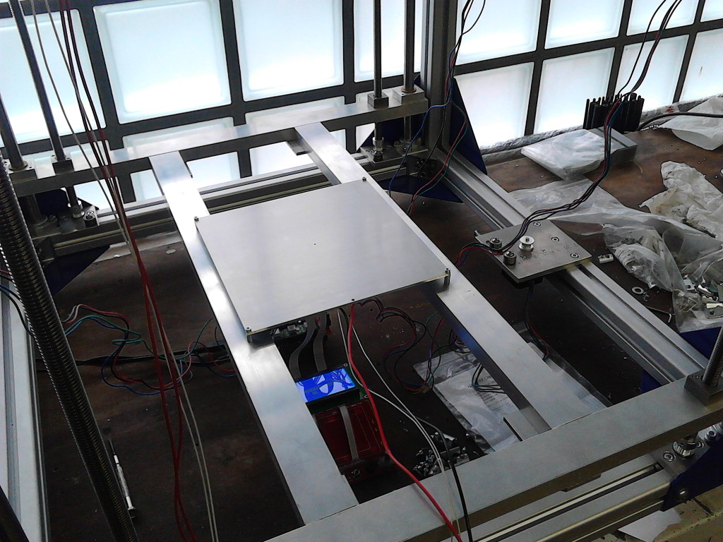

Wir haben hier einen Eigenbau. Das MK3-Druckbett ist nur ein Test, da
das endgültige Druckbett 500x500mm Größe haben wird und auch für
Dispenser etc. genutzt werden soll. Ich überlege noch, wie ich für die
doch große Fläche die Heizung aufbaue. Ratsam wäre wohl 230V,
andererseits sind 600W-Netzteile für 24V preiswert erhältlich. Eventuell
"kachele" ich die Fläche auch mit kleineren MK3-Platten (100x100mm oder
so - mal sehen, wo man die kaufen oder fertigen lassen kann), die ich
mit einem minimalen Luftspalt (1/10mm) als Wärmesperre montieren würde
und könnte so ganz gezielt nur den Teil heizen, der wirklich verwendet
wird. Ich möchte ja nicht das Labor heizen.
Ich habe das MK3 an den vier Bohrungen mit M3-Schrauben und
untergelegten Spiralfedern auf Aluminiumschienen montiert.
Das ältere Foto ist nicht optimal, sollte aber das Prinzip zeigen.
Vier Auflagepunkte sind natürlich statisch überbestimmt, aber das
Einstellen ging ganz gut und die Höhe der ersten Schicht ist bis jetzt
stabil geblieben.
Den Sensor habe ich in die Bohrung in der Mitte mit 2K-Epoxyd
eingeklebt. Dann ist die Bohrung auch weg.
Schick, wenn auch etwas sperrig. Aber sicherlich ein verdammt großes
Druckvolumen.

Ja, etwas Platz muss man dafür schon haben. Der maximale Druckraum ist
500x500x500mm.
Die Druckzeiten steigen bei solchen Größen natürlich exorbitant an. Wir
wollen damit Abformkörper für GFK/Polyvinylester-Behälter für spezielle
kleine chemische Reaktoren anfertigen. Die müssen von der Oberfläche her
nicht so toll sein, da wir diese eh noch glattschleifen bzw. mit Silikon
überziehen. Darüberhinaus werden sie außer beim Laminieren nicht
belastet, können also mit sehr wenig Infill und großer Düse (0,8mm)
gedruckt werden.
Die Außenmaße des Würfels sind 700x700x700mm - er passt also noch auf
einen 80x80cm-Tisch und vor allem noch durch eine normale Tür (wird
tatsächlich gerne bei größeren Selbstbaudruckern vergessen ;-)
Aber der wird dann natürlich auch an einem Ort stehen bleiben.

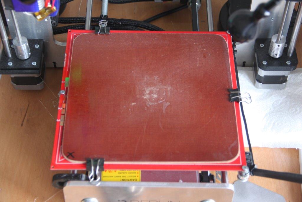

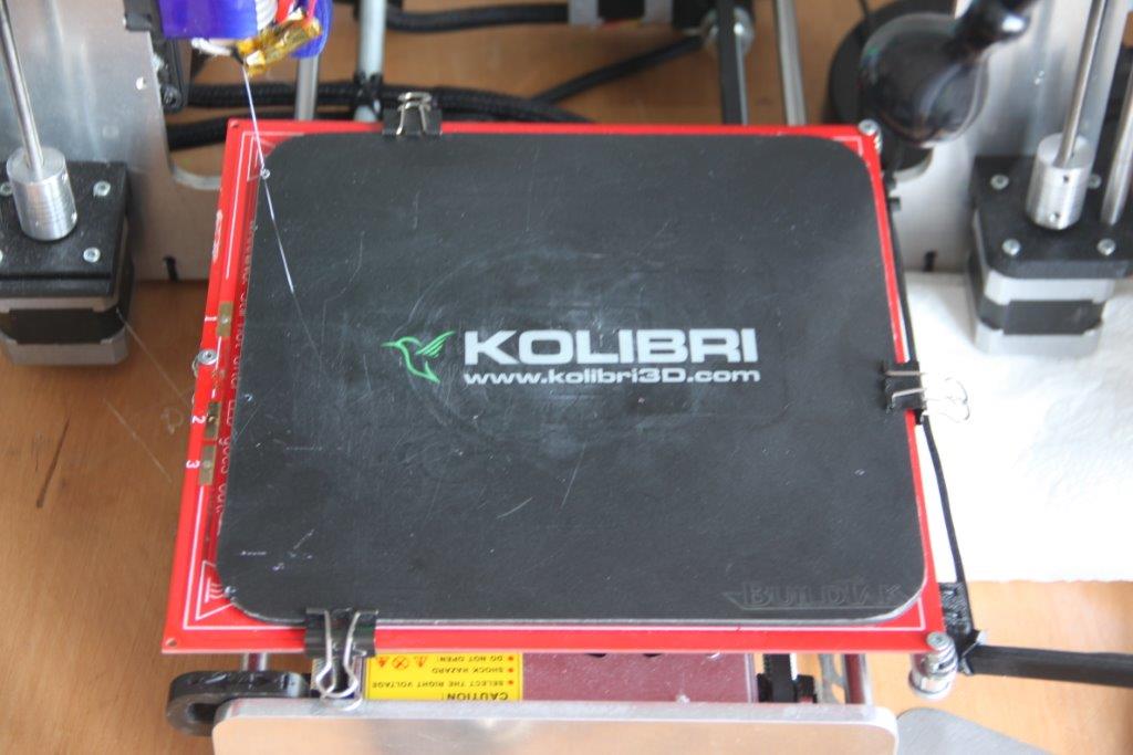

von Axel R. (herrrausb)
der Thread ist zwar schon ein paar Tage alt, aber vielleicht ist das
hier ja hilfreich, da sich die Dinge entwickelt haben.
Ich benutze auf allen Druckern für PLA, PET und XT - ABS ist mir zu
zickig ;-) - BuildTak als Untergrund und bin sehr zufrieden. man sollte
das Leveling sehr akurat durchführen, weil das Zeug sonst den Druck nur
ungerne wieder los lässt - man sieht es den Beschichtungen beim
Fabrikator und dem I3 an - muss ich mal langsam wechseln. So sieht
BuildTak nach mehr als einem Jahr Dauerbetrieb aus - das Zeug ist nicht
ganz billig, aber es hält offenbar auch ewig.
Für Nylon benutze ich eine Pertinaxplatte (auch Phenolhartpapier), da
Nylon offensichtlich ungerne auf irgendetwas haftet - jedenfalls nicht
auf Malerkrepp (Bluetape) oder Capton, und auch nicht wirklich auf
BuildTak - auf irgendwelche klebrigen Experimente mit Prittstift & Co
habe ich keine Lust. Am Pertinax haftet Nylon allerdings derart gut,
dass man auch hier sehr genau beim Leveling sein sollte, um genau den
Punkt zwischen haftet nicht mehr und haftet gerade eben hinzubekommen.
Das wird insbesondere dann wichtig, wenn man große Auflageflächen hat.
Zum Ausgleich ist Nylon aber so derart reiß- und bruchfest, dass man
beim Entfernen von der Druckplatte auch sehr rabiat vorgehen kann, ohne
nennenswerten Schaden anzurichten - hier geht her noch die Druckplatte
kaputt. ;-)
Pertinax ist nicht ganz so leicht zu bekommen - ich kaufe es bei
http://www.masterplatex.de/epages/62236671.sf/de_DE/?ObjectPath=/Shops/62236671/Categories/Hartpapier_/PertinaxPlatten_brown,
da ich eh in Berlin bin. Die versenden aber auch. Ist ne etwas schräge
Kellerfirma, aber die haben wirklich alles, was es in Plattenform gibt.
Pertinax hat die unerfreuliche Eigenschaft, sich zu verziehen - es wird
zwar bei Masterplatex stehend gelagert, aber es wird in den meisten
Fällen etwas gewölbt daher kommen - man kann es aber ganz gut in Form
biegen und der Rest ist saubere Levelling.
Auf meinem gerade entstehenden Deltadrucker, werde ich ein MK3-Heizbett
aus Aluminium einsetzen - das soll angeblich auch so als Druckoberfläche
ausreichen, ich werde aber trotzdem BuildTak drauf kleben. Den I3 werde
ich auch auf so ein MK3-Druckbett umrüsten - mal sehen, was das bringt.
Grade bei dem I3 ist das Leveling mit dem alten Bett einfach zu
nervtötend, weil es - auch mit Spiegelplatte einfach nicht über die
ganze Fläche in eine Ebene zu bekommen ist, was u.A. aber auch an der
nicht ganz optimalen Konstruktion der Y-Carriage dieses speziellen
Druckers liegt.
Mit den Aluminiumplatten kann ich dann aber kapazitive Abstandssensoren
(https://opencircuit.nl/ProductInfo/1000064/LJ12A3.pdf), wie sie
offenbar auch von Prusa selber im neuesten I3 eingesetzt werden,
verwenden um ein Autoleveling mit Softwarekorrektur zu benutzen. Hierbei
empfiehlt es sich, genau auf die Typenbezteichnung AY/BY/AX/BX zu
achten, denn dahinter verbergen sich die Kombinatinen PNP, NPN, normally
open und normally closed - ich habe hier ein paar Fehlkäufe, die aber
dank Shenzhen eher in die Wartezeit als ins Geld gingen, weil ich
einfach zu unüberlegt bestellt habe, ohne genau auf die empfohlene
BX-Variante (NPN, normally open) zu achten - alle anderen lassen sich
natürlich auch verwenden, nur muss man dann die Beschaltung (NPN vs.
PNP) und ggf. die Konfiguration von Marlin & Co (NC vs. NO) anpassen.
Vielleicht hilft die ergeänzende Info ja auch nach über einem Jahr
irgendwem ;-)
Axel
