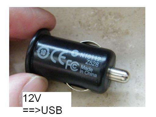

von lena (Gast)
Weis jemand vielleicht auch den Schaltplan zu einer Powerbank die man
mit einer Batterie und einem Zigerettenzünder Ladegerät gebaut hat? Ich
bräuchte das nämlich für meine Prüfung, geschaut habe ich selber im
Internet aber alle Pläne scheinen verschieden zu sein und ich bin mir
einfach nicht sicher welches passt .
lena schrieb:
> Ich bräuchte das nämlich für meine Prüfung, geschaut habe ich selber im
Ja, es gibt eben nicht nur 1 einzige Powerbankschaltung, so wie es nicht
nur 1 einziges Auto oder Handy gibt. Und es gibt nicht nur 1 Akku und
auch nicht nur 1 Spannung und auch nicht nur 1 Ladeverfahren, und und
und...
> und ich bin mir einfach nicht sicher welches passt.
Dann mach 3 Dinge:
1. beschreibe dein Problem mit technischen Daten: welche Spannung,
welcher Strom, welche Akkus?
2. fang du mit Vorschlägen an, dann können wir das diskutieren. Aber
wir werden hier nicht deine Hausaufgaben machen.
3. fang das alles in einem neuen Thread an. Nicht in irgendeinem, der
ausser mit dem einzigen Wort "Powerbank" überhaupt nichts mit deinem
Problem zu tun hat.
