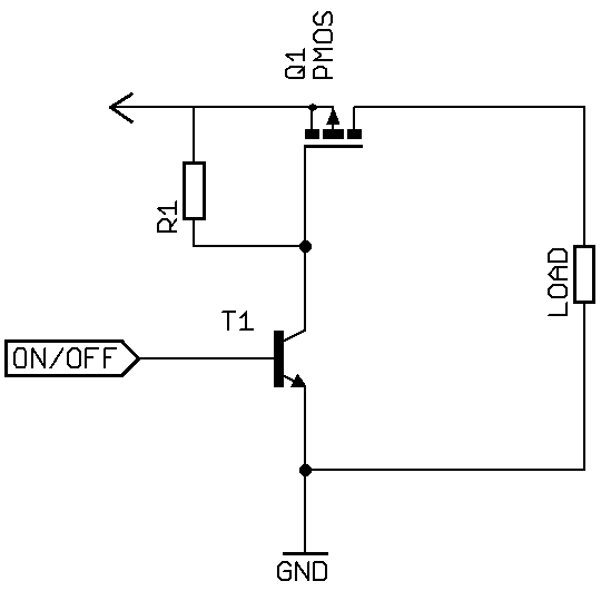

von Alex B. (Firma: Ucore Fotografie www.ucore.de) (alex22) Benutzerseite
Hi, ich verstehe deinen Aufbau leider nicht so ganz.
Typischerweise macht man es so, wie im Anhang.
Gruß,
Alex

von Max H. (hartl192)
Der Pullup zieht das Gate auf Source Potential, wenn der Transistor
sperrt ist Vgs = 0V, der Fet sperrt. Wenn der Transistor leitet, zieht
der das Gate auf annähernd 0V und du hast Vgs = 3.3V.

Und das ergibt nun noch viel weniger Sinn. Hast du etwa die Akkuspannung
direkt mit dem Gate des p-Kanal MOSFET verbunden? Dann kann das nicht
gehen. Denn S des p-MOSFET liegt ja an 3.3V, seine Gatespannung muß also
niedriger als die 3.3V sein. Je niedriger desto besser. Die richtige
Schaltung zeigt Alex weiter oben:
https://www.mikrocontroller.net/attachment/268392/8PxZ6.png
Wobei man dem Transistor T1 noch einen Basisvorwiderstand spendieren muß
- wenn man ihn nicht gleich durch einen n-Kanal MOSFET wie BSS138 o.ä.
ersetzt. In dieser Schaltung schalten die MOSFETs beide durch, sobald
der untere genügend Gatespannung erhält. R1 kann man hochohmig wählen
(z.B. 100K). Der p-Kanal MOSFET kriegt dann die vollen 3.3V als
Gate-Source Spannung, was deinem IRLML2244 vollkommen ausreicht für
200mA Laststrom.
Axel S. schrieb:
> Die richtige
Wahlweise kann man für T1 auch einen sog. "digital transistor" oder
"bias resistor transistor" verwenden (z.B. DTC124X).
Gruß,
Alex

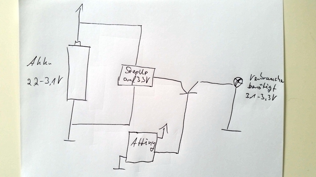

von Frank S. (hobbyist)
Kaum ist man mal etwas länger frühstücken, überschlagen sich schon die
Antworten :)
Zuerst einmal habe ich eine Zeichnung gemacht. Was dort nicht enthalten
ist, ist die Verbindung vom µC zum StepUp, durch die der StepUp ein- und
ausgschaltet wird.
Das "Schaltzeichen" für den Transistor soll nur der Veranschaulichung
dienen.
@Axel und Alex: So wie von Euch beschrieben werde ich das gleich mal
probieren und berichten. Wie groß müsste der Basiswiderstand von T1
sein, wenn ich statt des BSS138 einen BC847 oder BC817 nehme?
Frank

von Axel S. (a-za-z0-9)
> ausgschaltet wird.
Es fehlt auch die Angabe aus welcher Spannung der ATtiny versorgt wird.
Vermutlich aus der rohen Akkuspannung? Warum? Und wenn du den Stepup
ohnehin schon ein- bzw. ausschaltst, wozu dann extra noch ein Schalter?
@Axel: Der Tiny hängt direkt am Akku. Ich habe versucht das durch die
Schaltzeichen zu verdeutlichen.
Der Verbraucher wird extra geschaltet, weil ich Sorge habe, dass der
Stepup nicht vernünftig starten kann und die 3,3V aufbauen kann, weil er
sofort mit dem Verbraucher belastet wird. So zumindest ist es mir im
lezten Jahr bei einem Projekt (mit einem anderen Stepup) ergangen. Ich
habe es diesmal so geplant, dass der µC zuerst den Stepup startet und
erst nach einer kurzen Wartezeit den Verbraucher aufschaltet.
Frank
In diesem Fall wäre
das einfachste. Basiswidertand (falls mit bipolarem Transistor) und
Pulldown nicht vergessen.
Der IRLML2244 wäre dann auch passend.

µC o----[===]----|     T1          |
                 |\>   BC337      |~|
        R1         |              | | Last
        10k        |              |_| max. 500mA
GND o--------------+---------------+
Wenn du T2 direkt durch den Mikrocontroller ansteuern würdest, dann
würde er bei niedriger Batteriespannung ständig leiten, denn der Ausgang
des µC liefert dann nur 2,2V. Es würde ständig ein Strom aus der Basis
von T2 zum Mikrocontroller fließen, unabhängig davon, ob der Ausgang des
µC auf High oder Low steht.

Ich würde den Vorschlag von Stefan Us gerne testen. Allerdings mit SMD
Transistoren. Wäre es richtig, für den BC337 einen BC 817-16 zu nehmen
und für den BC327 einen BC 807-40? Denn die beiden Typen hätte ich
vorrätig.
Frank
> vorrätig.
Ja. Es tut (nahezu) jedes Pärchen aus PNP/NPN "general purpose"
Transistoren.
Letztlich kommt es auf deine Last an, bzw. ob die Verlustleistung im
PNP-Transistor zu groß ist und dieser evtl. gekühlt werden muss. Das
wirst du aber schnell merken (anfassen).
