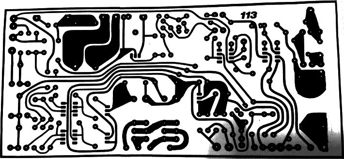

Suche Informationen (Schaltplan) für eine ELO Schaltung (Platine) 113.
Ich weiß nicht was es ist und aus welchen Heft, habe aber hier die
Platine rumliegen und möchte wissen wofür die war.
Eventuell hat noch jemand Informationen für mich?

ELO das war, wenn ich mich recht entsinne, Anfang der 80er. Mach doch
mal Bilder der Bestückungs- und der Lötseite, vielleicht kann dir dann
jemand weiterhelfen. Soo, wird das glaub ich jedenfalls nix.

von S. M. (opusdiabolus)
Bei Prenninger und ELO bin ich nicht fündig geworden, habe mal ein Foto
vom Layout gemacht (etwas verzerrt)

von Mani W. (e-doc)
Die auf der linken Seite des Layouts sind mit Sicherheit 741er,
mit einem Bestückungsplan ließe sich sogar herausfinden, worum
es sich handeln könnte.
Das Layout ist offenbar von der Leiterbahnseite zu sehen, das
würde auch mit den 741er zusammenpassen.
Bei den beiden anderen 8-Beinern bin ich noch nicht ganz klar.

von Mani W. (e-doc)
Gleich daneben rechts könnte ich die Ausgänge der 741er (Pin6)
über Widerstände an die Basis von zwei Schalttransistoren sehen,
die jeweils ein Relais ansteuern, ungefähr in der Mitte mit den
dickeren Leiterbahnen, darüber noch Platz für die Freilaufdioden...
Unsere Astrologin Gerda Rogers würde noch mehr sehen...

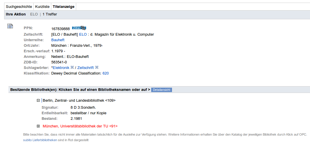

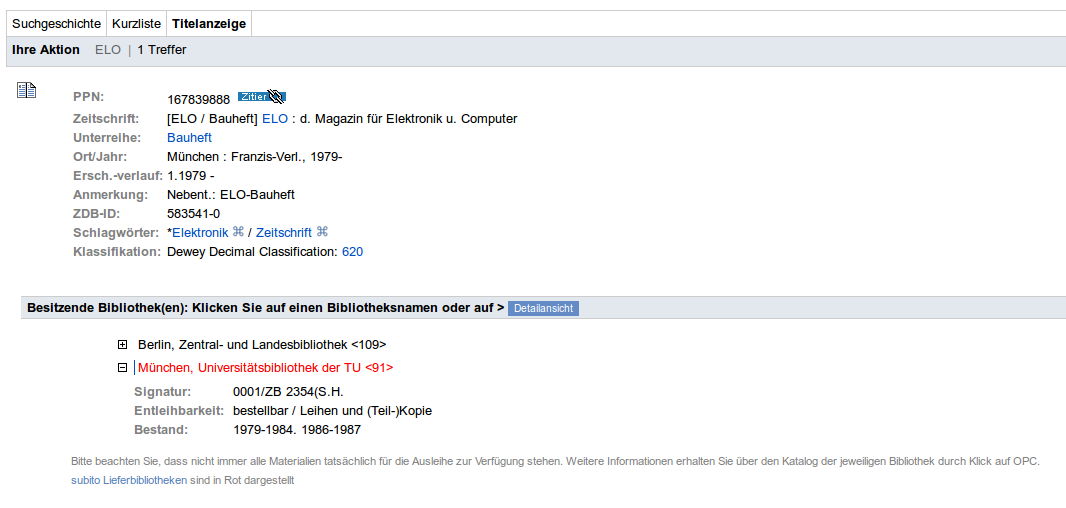

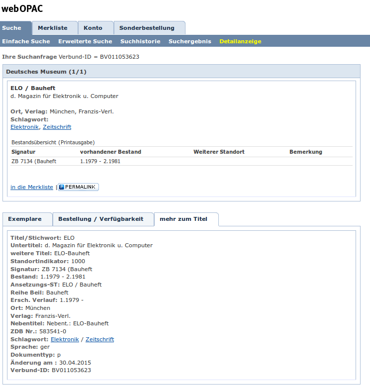

Die Fernleihrecherche der Uni Mannheim ist leider völlig
kaputtprogrammiert, früher ging das hervorragend, jetzt komme ich nicht
weiter. Es gibt nichts was man nicht noch schlechter machen könnte als
der Vorgänger...
Aber die Hochschulbibliothek hilft weiter, hier drei Fundstellen, zwei
in München , eine in Berlin. Nur zur Anschauung, wenn man wirklich etwas
sucht, gibt es Möglichkeiten. Eine Fernleihe kostet nicht viel, ich habe
das schon ein paar Mal gemacht.
