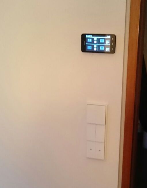

von Klaus (Gast)
Hallo Klaus,
genau so wie Du es beschreibst habe ich es mit einem Handy gemacht (
Huawei)
- intern Kabel zur Stromversorgung angelötet - war sehr leicht zu
öffnen, und auch sehr gut lötbar
- hinten am Handy Stahlplättchen aufgeklebt, hinterm Tablett ist eine
UP-Dose, eine alte UP-Steckdose zerlegt und Neodym-Magnete eingebaut.
Das Huawei läuft jetzt seit ca. 8 Monaten Problemlos durch, als
Oberfläche nutze ich NetIO, allerdings ist es über WLAN angebunden.
Meine Erfahrung mit Billig-Tablets:
Habe mehrere Zur Hausvisualisierung im Einsatz, diese Zeigen nur eine
Slideshow, bei der die Bilder per WLAN im Hintergrundständig neu aufs
Handy kopiert werden.
- ein billiges China-Teil lief 2 Jahre, dann war das Display sehr
ausgebleicht
- 2 billige andere China-Teile hingen sich alle paar Wochen auf, mussten
komplett neu installiert werden
- ein Samsung Galaxy Lite "vergisst" alle paar Wochen den Speicherort
der Bilder, muss dann wieder eingestellt werden, sonst rel. zuverlässig.
Viele Grüße
Klaus
