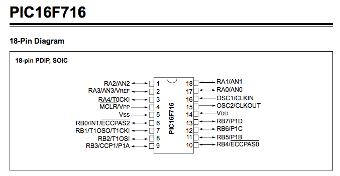

Hallo Ich habe mit Eagle eine Schaltung mit dem PIC16F716 entworfen. Leider ist bei Eagle das SO20 Gehäuse Hinterlegt. Den 16F716 gibt es aber nicht in dem Gehäuse. Kennt jemand eine Alternative zu diesem Prozessor in SO20 und der selben Pinbelegung? Bei Microchip habe ich schon ein Ticket gelöst, habe aber so meine Vermutung die Melden sich nicht. Viele Grüße

Marco K. schrieb: > diesem Prozessor in SO20 Den gibt es auch als SOIC: http://de.farnell.com/microchip/pic16f716-i-so/8bit-flash-mcu-smd-16f716-soic18/dp/9760601 Aber der PIC16F716 hat 18pins, nicht 20.
Dann ist die Eagle-Lib falsch. Entweder neue Bauteile vor dem Routen prüfen oder Platine wegschmeißen.
Marco K. schrieb: > Habe ich auch schon gemacht, aber was mache ich mit den 30 Leiterplatten > die schon komplett bestückt sind und nur noch der Pic fehlt? Eagle Funktion "REPLACE"

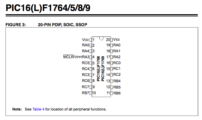

Hallo Peter, Ja die Eagle Lib ist falsch, und Stefan genau das habe ich schon gemacht. Nur habe ich jetzt 30 Platinen mit denen ich Funktionstests und EMV-Tests Bestehen muss. Für die Zukunft ist der 18 Beiner schon eingebaut im Layout aber halt nicht bei der Nullserie die ich auf dem Tisch liegen habe. Softwaremäsig könnte ich auche inen anderen Pic einbauen der die selbe Belegung hat. Nur beim 16F716 sind VDD und VSS blöderweise in der Mitte (5/6 und 15/16) und nicht am Rand wie üblich (1/20)
Marco K. schrieb: > Nur beim 16F716 sind VDD und VSS blöderweise in der Mitte (5/6 und > 15/16) und nicht am Rand wie üblich (1/20) Nochmal: der PIC16F716 hat 18pins, nicht 20. Den gibt es auch als SOIC: http://de.farnell.com/microchip/pic16f716-i-so/8bit-flash-mcu-smd-16f716-soic18/dp/9760601 Das sind PIC16Fx mit 20pins: PIC16F1618 PIC16F1619 PIC16F1707 PIC16F1708 PIC16F1709 PIC16F1768 PIC16F1769 PIC16F18345 PIC16F18345 Gruß John
