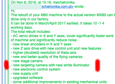

Meine Frage an Bürovorsteher und Michael, könnt ihr mal die Abdeckung
von der Kamera auf dem Bestückungskopf abnehmen? Das ist ja nur
raufgeklipst.
Frage mich ob sie nur uns so eine gepatchte chinesische Kamera
untergejubelt haben.
https://www.mikrocontroller.net/attachment/434481/mechatronika_mx80_camera.jpg
Wer suche der finde:
https://www.amobbs.com/forum.php?mod=redirect&goto=findpost&ptid=668164&pid=668195
(datiert 2006)
Gut die verbaute Kamera ist wohl Revision-5 aber viel hat sich da nicht
getan.
In unserem Upgrade Angebot stand damals:
- new targeting camera with new white illuminator

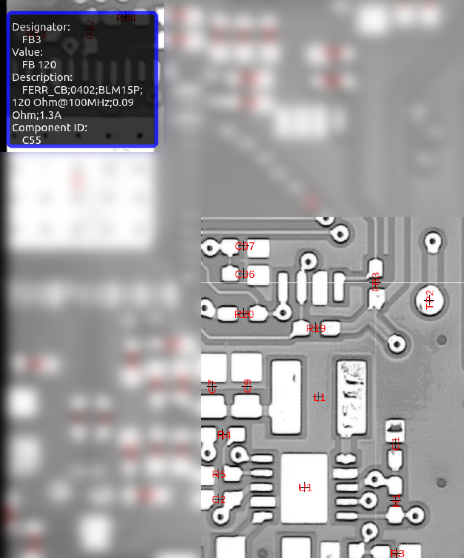

Jetzt gibt's Cross-Selection Support, und Bauteile können direkt im
Video auf der Leiterplatte ausgewählt werden und selektiv bestückt
werden.
Die Multiselectoption gibt's für gleiche Bauteil-IDs (jede Rolle hat bei
uns eine eindeutige ID), gleiche Bauteil-Werte.
Die Auswahl kann per PCB (im Array) oder über alle PCBs (im Array,
Global Selection) gespannt erfolgen.
Mechatronika hat in ihrer Software überhaupt keinen Multi-Select
Support, sie wollten es damals auch nicht einbauen.
Multiselect wird bei uns für folgende Themen benötigt:
- wenn ein Bauteil ausgeht, dann bestücken wir einfach weiter und lassen
das jeweilige Bauteil aus, die Rolle wird dann vorbereitet und zum
Schluss eingespannt. Hier ist das Bauteiltracking auch sehr nützlich, da
der Status für die fehlenden Teile immer noch auf Pending steht.
- wenn ein Kollege Bauteile von der Leiterplatte abräumt, dann werden
die jeweils abgeräumten Bauteile einfach angeklickt und nachbestückt.
Fehler passieren einfach, auch wenn's selten passiert.
- Mit der Mechatronika Software gab's immer wieder mal bei diversen
Bauteilen massive Bestückungsprobleme, oder Bauteile haben gar gefehlt
auf der Leiterplatte aus dem Grund haben wir Multiselect damals benötigt
(das Problem haben wir mittlerweile mit der eigenen Software ja nicht
mehr).
Der Screenshot ist vom Entwicklungssystem (welches mit einer
Maschinen-Simulation funktioniert).

von Daniel D. (danieldx)
Mittlerweile gibt's auch noch eine Infobox wenn man über einen
Designator fährt.
Denke in der nächsten Version werde ich auf der Unterseite noch ein Menü
hinzufügen, die Geschichte mit dem live On-Screen Menü ist gar nicht so
unpraktisch.
Habe gesehen dass einige andere Maschinen auch noch eine Warmup-Phase
beim Start durchgehen, denke das werde ich auch noch sicherheitshalber
reinbauen. Mein Portal verzieht es nach rechts um 0.5mm bei 10°C
Temperaturunterschied (haben wir letzte Woche explizit getestet).
Die Bauteil-Aufnahmehöhe wird jetzt auch nur noch relativ zu den Boxen
weggespeichert (das sind dann so ca minus 38 HW Z Schritte von der Box
Oberfläche), und die Gesamtkalibration funktioniert jetzt deutlich
schneller als zuvor.
von Daniel (Gast)
Camera-View
Es gibt dort mittlerweile auch On-Screen Buttons, man kann nun im Video
Place&Show direkt aktivieren und dann Bauteile mit einem Klick im Video
bestücken (und auch gleich das Resultat anzeigen lassen).
Beitrag "Re: Mechatronika M80"

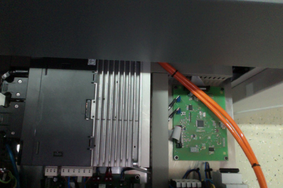

Mittlerweile hat sich meine Wut gegenüber Leslaw Gajda und Dariusz
Pieczerak nochmal erhöht.
Die Servo Controller sind nicht richtig eingebaut. Man braucht sich nur
mal das Manual von Delta durchlesen, dort steht explizit drinnen das man
die Controller nicht horizontal einbauen soll - was machen diese
unfähigen polnischen Betrüger? Sie bauen sie natürlich falsch ein und
stapeln sie übereinander. Es matched alles ...
Alles was die Polen angegriffen haben ist entweder falsch, funktioniert
nicht richtig, sie haben wirklich keinen einzigen Punkt ausgelassen.
Punkt 2.4 im Delta ASDA-A2 Manual.
https://www.deltaacdrives.com/wp-content/uploads/2012/06/ASDA-A2-User-Manual.pdf
>> Do not install the drive in a horizontal position or malfunction and damage
will occur
Mechatronika Sp.J. hat keinerlei Existenzberechtigung.
Mechatronika gefährdet mutwillig die Maschinen sowie daraus auch
resultierend die Produkte der Kunden.
Gut kommt auch auf die Reparaturliste bei uns (zum Glück noch bevor was
beschädigt wurde)
von Richard B. (r71)
Da wäre ich bei dem Bild etwas vorsichtiger mit so eine Aussage.
Hast du noch ein Bild wie diese Treiber "gestapelt" worden sind?
Dieser Kühler ist, so wie der abgebildet ist für Einbaulage:
Horizontal und Kühlungsart: Aktivkühlung konzipiert worden.
EDIT:
Daniel D. schrieb:
> Man braucht sich nur mal das Manual von Delta durchlesen...
Delta kennt sich mit der Kühlung selbst nicht aus ;)

- Oszillierendes Portal, Aufgrund von fehlerhaften Servo Einstellungen
- Kamera welche uns beim Upgrade verkauft wurde, wurde nicht eingebaut
Daniel D. schrieb:
> Ich hatte noch nie mit so einer derartig katastrophalen und
> verlogenen Firma wie Mechatronika zu tun.
Das glaube ich dir alles. Ich kenne fast alle Beiträge von dir.
Ich kann all das auch gut nachvollziehen.
Daniel D. schrieb:
> Also da denke ich mir doch das Delta mit 80.000 Mitarbeitern
> sorgfältiger arbeitet.
Das mag schon sein, mit Kühlung kennen sich die
aber auch nicht so gut aus.
Daniel D. schrieb:
> Wenn die das so in's Manual schreiben dann
> vertraue ich denen sicher mehr...
Richtig ist das dennoch nicht (S.24 und S.25) ;)
Daniel D. schrieb:
> 2 Polen die kein einziges Problem für uns gelöst haben.
Ich denke nicht, dass die je etwas verbessern wollten (oder könnten).
Deren Marketing/Verkauf ist scheinbar sehr gut.

Anbei ein Bild vom heutigen Offset, nicht so stark wie sonst aber
dennoch sichtbar. 0201 kann man damit vergessen (sollte die Maschine ja
auch können).
von Bürovorsteher (Gast)
Ich sehe da einen Gurtabschnitt mit einem Fadenkreuz.
Soll das die Entnahmeposition sein?
von Stephan (Gast)
Das linke Bild (was ist das: 0402?) zeigt Fadenkreuz mit dem Versatz
eurer Maschine!
Heftig, in der Tat.
Ist aber ein system-weiter versatz, oder nur die eine pickup position?
Ja - es ist eine Feederposition (die Position wurde seit dem vorletzten
Homing nicht verändert, es wurde kein Bauteil vorgespult).
Der Versatz gilt für die gesamte Maschine. 50cm von dort sieht's bei nem
anderen Bauteil genau so aus.
Das Bauteil ist 0402 (1mmx0.5mm)
Das Problem betrifft auch die Nozzle und Kamerapositionen (im Grunde
alles was fix in der Maschine montiert wird).
Das nenne ich noch einen kleinen Versatz, der geht bis etwas über 0.5mm
hinaus. Die Position bleibt aber stabil solange die Maschine
eingeschalten ist wie es scheint (jedenfalls können wir wenn alles
passend eingestellt ist Projekte bestücken)
Das Homing passiert übrigens vielleicht max. 15 cm entfernt von der
Stelle.

Mal ein Foto der Mechatronika MX80 Platine welche für den
Bestückungskopf zuständig ist.
- 2 Stepper Motor-Treiber (links hinten)
- MPX5100DP Drucksensor
- Ein Mikrocontroller (ATxmega128A1U)
Ist wirklich alles einfachstens gebaut.
Man sieht dort auch dass das ein MX80er sein sollte ihr Top of the Line
Produkt.
Teilweise Handgelötet...
@Cyblord: Diese Platine IST verbastelt ;)
Wer sich die Platine von Mechatronika anschaut wird dort bemerken dass
die Stützkondensatoren neben dem Mikrocontroller fehlen.
Deshalb stürzt das Ding wohl auch hin und wieder ab wenn man die Nadel
mit dem Finger berührt.
Das Ding rebootet dann zwar (und man merkt es eventuell nicht da
Standard Einstellungen verwendet werden) aber die Stepper Motor
Einstellungen aus der Applikation sind dann natürlich nicht mehr
geladen.
Des weiteren könnten sie ja auch noch diverse ESD Dioden einbauen was
dort auch fehlt.
Wenn ein Bauteil auf der Nadel stecken bleibt erkennt der Drucksensor
das im Windows zum Teil - dann sagt die Software dass man das Bauteil
manuell von der Nadel entfernen soll.

- Der PCB des Bestückungskopfes stürzt hin und wieder ab wenn man z.B
ein Bauteil von der Nadel holt .. wurde ja schon erwähnt das liegt
erstens mal ganz klar daran das dort keine Abblockkondensatoren
eingebaut wurden
das mag Unfähigkeit sein, ist aber auch ein Thema da sie ja "besser"
erwähnt haben, besser war überhaupt nichts als bei der M80.
von Raph (Gast)
Diese Leiterplatte sieht schon aus als würde sie mit einer
Bestückungsmaschine bestückt worden ein! Mit einer kaputten...

Es wurde eine Kamera berechnet die nicht geliefert wurde. Da herrscht
Nachlieferungspflicht. Das ist einklagbar oder schadensersatzbewährt...
Richard B. schrieb:
> Daniel D. schrieb:
>> Das ist Betrug.
> Nein, ist es nicht. Ausserdem ->
Wenn man Dinge verkauft die man mit Absicht nicht liefert sollte es also
kein Betrug sein soso.
Die Kamera ist Stand 2006.
Im Angebot stand neue Kamera; und wir haben dafür bezahlt; Die
Flying-Kameras wurden tatsächlich ausgetauscht.
Damit hat sich die Diskussion diesbezüglich dann auch schon.
Es kann wieder zum technischen Teil zurückgehen, es war nur eine
Information dass es jetzt problematisch für Mechatronika wird und wir
uns das nicht gefallen lassen (vor allem da wir jetzt alle Details
zusammen haben).
Mechatronika wurde darauf mehrmals angesprochen, und liefert nichts
nach. Bei diesem Thema stecken sie einfach den Kopf in den Sand.
Und wenn der Hersteller dies so handhabt dann ist es eben Betrug - mit
Absicht.

Um nochmal auf die Bestückungskopf-Elektronik einzugehen:
Microchip Appnote:
http://ww1.microchip.com/downloads/en/appnotes/atmel-42087-xmega-e-schematic-checklist_application-note_at01080.pdf
> 2. Decoupling capacitor should be placed close to the device for each supply pin
pair in the signal group, low
> ESR caps should be used for better decoupling.
Natürlich stürzen die Controller dann ab wenn sie nen leichten Schlag
bekommen, es ist überhaupt ein Wunder dass die Elektronik von
Mechatronika funktioniert.

Wir dachten Mechatronika bekommt die Probleme schon in den Griff - haben
sie aber nicht.
So ging die Geschichte vom gutgläubigen Kunden zum Feind der Firma.
Für den Prototypen-Bau ist so eine Maschine im Grunde ja ganz ok,
braucht auch relativ wenig Platz.
Mit diversen CL-Feedern und alternativer Software ist die Maschine auch
absolut ok (na ein Portal mit Single-Head welches Bauteile wuchtet ist
mechanisch gesehen nichts aufregendes; das ist kein Star-Head oder
sonstwas).
Wir sind auf dem Weg es so zu haben wie wir es uns vorgestellt haben.
Die Fehler von Mechatronika sind halt zu offensichtlich deshalb wollen
wir das Geld für das Upgrade zurück.
Für eine neue Maschine würden wir genau so neue Feeder benötigen. Der
Delta Antrieb kann ja auch nichts dafür dass das was Mechatronika
abgeliefert hat nichts taugt.

> Die Maschine war im Ursprungszustand für 0603 ok, Mechatronika hat den
> gesamten Antrieb verwurstelt. Unsere Anforderung war jedoch 0402.
Sichert Mechatronika 0402 denn als Feature zu? Könnte es nicht sein dass
das ganze Konzept der Maschine für 402 nicht taugt. Das also die
Maschine schlicht und einfach für eure Anforderungen nicht geeignet ist?

Und wo sind sie auf unsere Probleme eingegangen?
Die Emails wo das oszillierende Portal erwähnt wurde?
Die fehlende Kamera?
Die Pixelfehler?
Die Probleme mit der optischen Erkennung?
Die Firma ist wirklich schwach, es ist nichts dabei zu schreiben ja wir
haben leider ein Problem und helfen dem Kunden diese zu beseitigen
müssen sie sich jetzt unnötigerweise verteidigen.
Wir haben hier Screenshots online gestellt.
Alles nichtssagend.

Mechatronika hat die Maschine 2016/2017 ausgeschlachtet und komplett
erneuert.
Da ist nichts mehr mit 2006 (siehe Leiterplatte ohne Stützkondensatoren)
Der Linearregler wurde auch mit nem reudigen Lötkolben raufgelötet, ist
schön verbrannt an der Oberseite.
Wenn hier noch wer weiter auf 2006 rumhampelt, hier noch ein Foto
datiert 2015/16 (links unten).
Es wurde die komplette Elektronik und alle Motoren erneuert.

Der Auszug aus Mechatronika's Email (was wir eigentlich 2016/2017
bestellt hatten):
Siehe PCB im Scrollback da sieht man auch die Datierung.
As we let you know earlier we can totally rebuilt your machine to
the actual version MX80 as follow:
- AC servo drives in X and Y axes, cover significantly faster work
of machine and significantly reduce noise
- new linear encoders in X and Y axes
- new Z axis drive with new control unit and new features
- higher (doubled) resolution of theta axis
- new and better quality of flying cameras
- new stage camera
- new targeting camera with the new white lighting
- new electronic control system
- new supply unit
- upgraded software
- some additional improvements in existing mechanical units
- when machine was upgraded by us we asked him to come over for
commissioning, training and verification if everything was good - it's
our standard procedure - unfortunately without his positive response -
it was the second fundamental reason for his future experiences

Hi, we just bought a Mechatronika M80, I wanted to ask what is the
difference between Mechatronika M80 and Mechatronika MX80? Is it
possible to get a software update for the Mechatronika M80? The machine
will be delivered in a few weeks and we are very excited about it.
Where did you buy this machine ? Please let us know the SN - we will
check what is possible.
Anyway, MX80 is newly released machine (beginning of 2014) and it is
supplied with AC servo drives in X and Y axes, new flash and stage
cameras and quite different control system.
skipped a few irrelevant mails.
It's an old machine indeed...
We can totally rebuilt your machine to the actual version MX80 as
follow:
- AC servo drives in X and Y axes, cover significantly faster work of
- new stage camera
- new supply unit
- upgraded software
von WorumGehts? (Gast)
