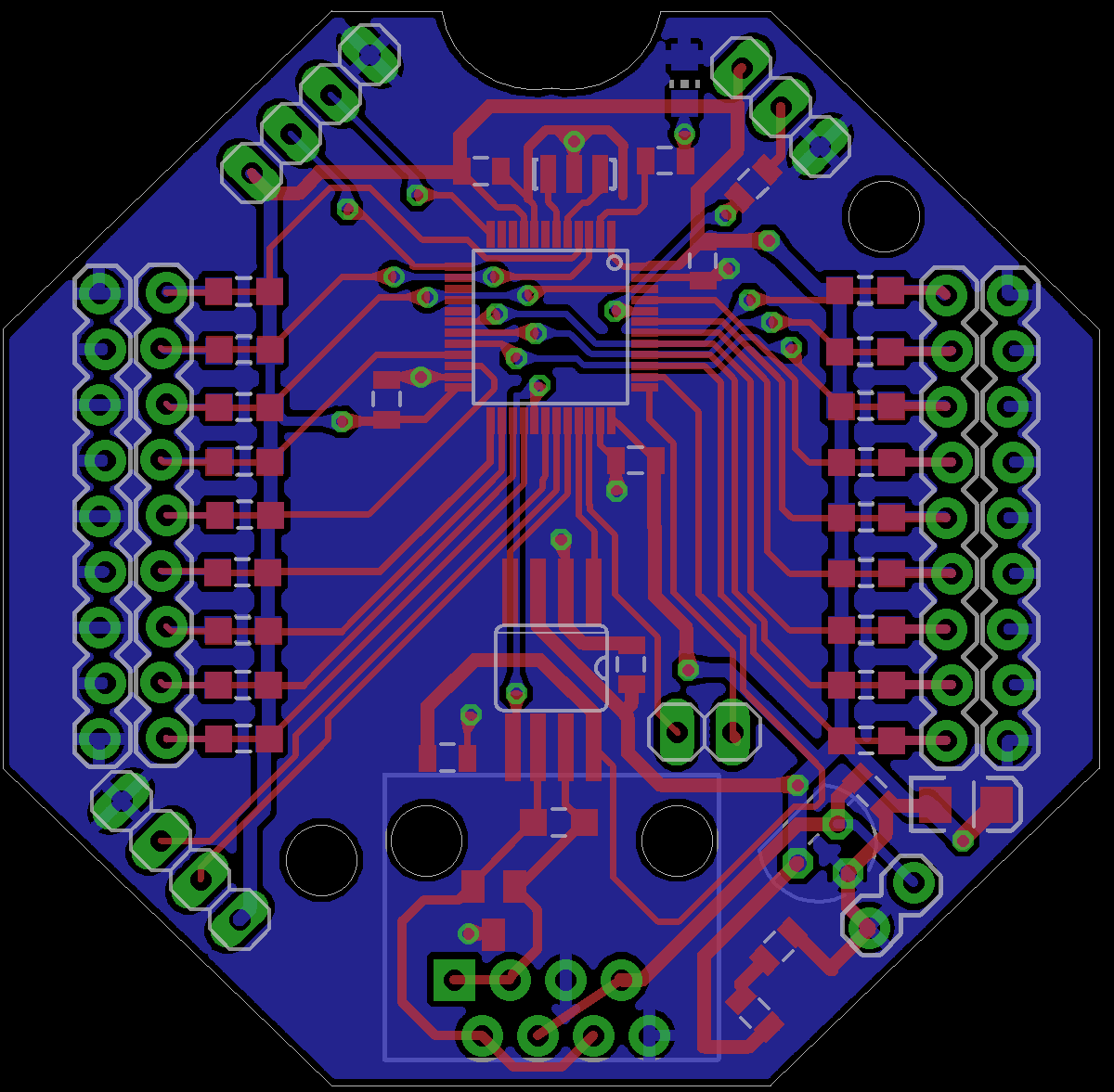

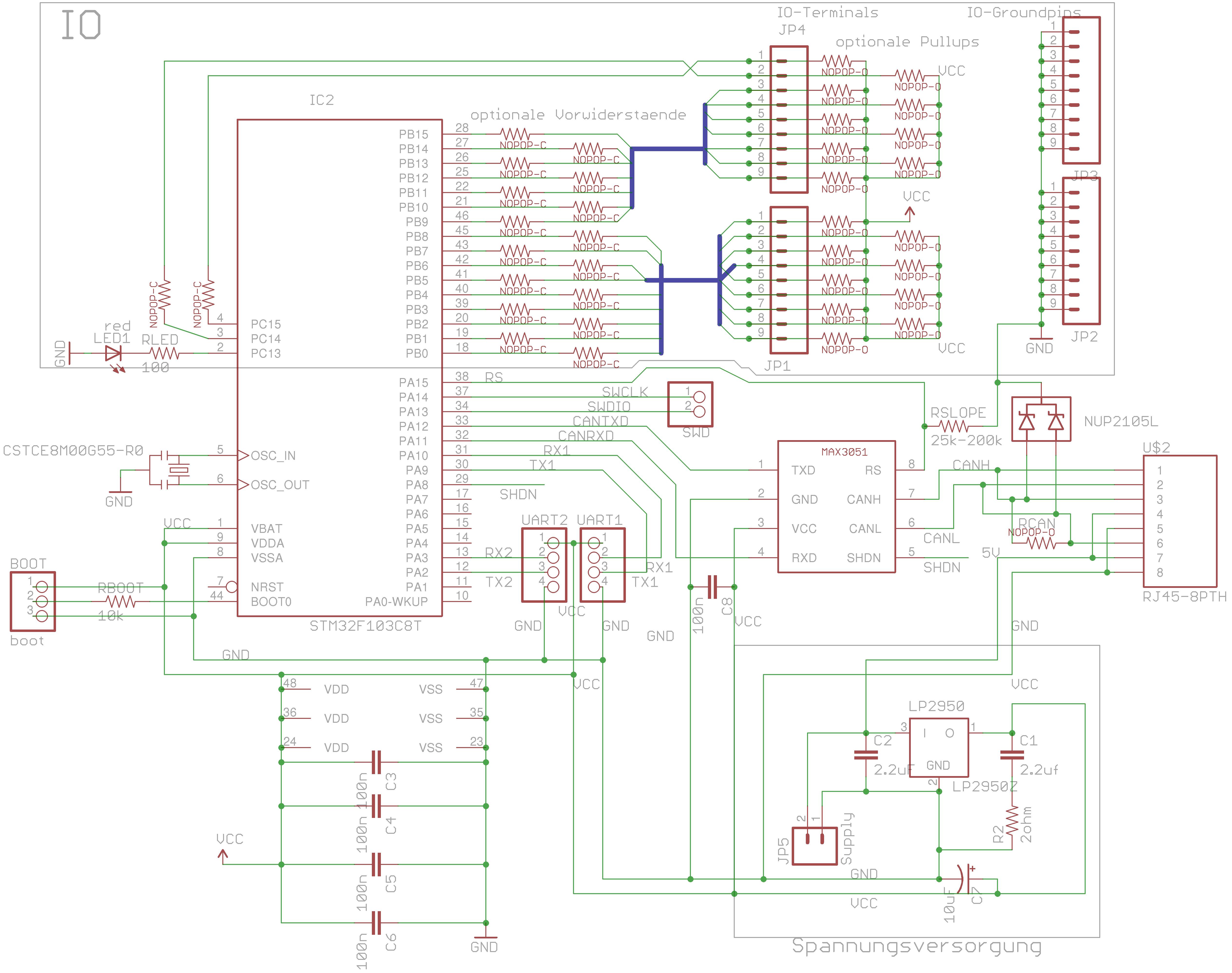

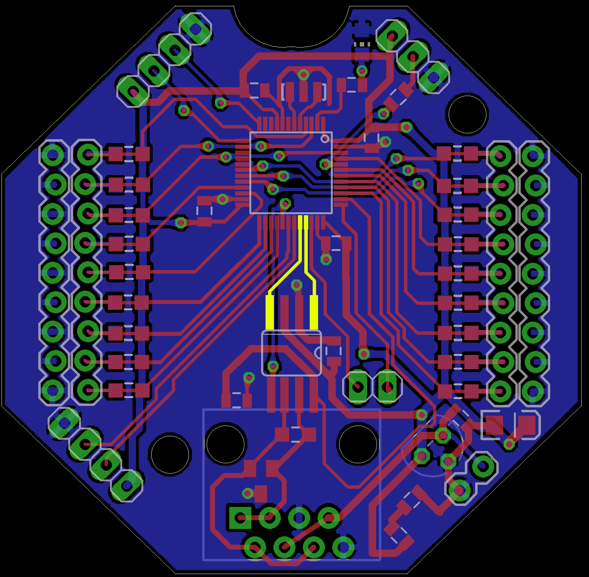

Hallo Forum, ich habe eine selbstgestrickte CAN-Platine (im Anhang, siehe Beitrag "Platinenkritik Hausbus/CAN Eingang" , RXD und TXD sind hervorgehoben), Prototyp 0.1, und bekomme den CAN nicht zum laufen. Loopback-Modus geht, mein Logicanalyzer sagt: auf TXD am MAX3051 kommt noch ein Signal an, aber CANH und CANL bleiben auf ~2.5V und RXD bewegt sich nicht. RXD müsste aber doch zu mindestens TXD spiegeln. Um auszuschließen dass ich das Datenblatt im Hinblick auf die Pins RS (Slope Control) und SHDN (Offline/Stromsparmodus) falsch lese, habe ich ein Programm geladen, dass alle 8 möglichen Muster an den Eingangspins TXD/RS/SHDN anlegt und je 2s wartet. RXD ist dabei am Mikrocontroller als Eingang ohne PullUp oder PullDown konfiguriert (PullNone in mbed-Speak). RXD bleibt dabei konstant auf 3.3V. Der Bus ist in diesem Test bis auf den 120 Ohm Widerstand und die TVS-Diode nicht verbunden. Das Phänomen beobachte ich mit beiden meiner Testplatinen. Also entweder ich verstehe Tabelle 1 im Datenblatt und was ein CAN-Transreceiver macht falsch, oder beide Chips sind defekt (oder gefälscht, waren von Aliexpress?). Kann ich die gebraten haben indem ich mit dem STM32 gegen RXD getrieben habe? (Wobei das Datenblatt sagt RXD to GND -0.3 bis +6 V). VCC und GND scheinen korrekt anzuliegen, TXD, RS und SHDN wechseln auch schön wie es der MC vorgibt. Hat jemand noch einen Debugvorschlag für mich? Gruss FloF
FloF schrieb: > RXD und TXD sind > hervorgehoben Sorry, Eagle exportiert die Hervorhebung nicht, jetzt von Hand.

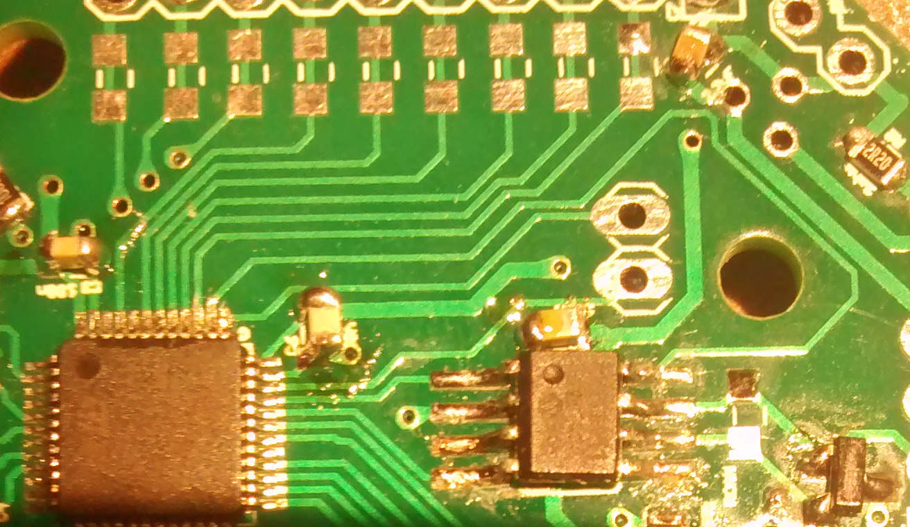

Hallo Florian, ich hab noch nie Probleme mit dem Teil gehabt. Ich mess 72k von pin 2 nach pin 5. Vieleicht falsch herum eingebaut ? Kann ja mal vorkommen... Ludger
Was ist denn das für ein Suchbild mit dem GND und der Vcc? Wie auch immer: die LED1 wird mit an Sicherheit grenzender Wahrscheinlichkeit niemals leuchten... FloF schrieb: > Um auszuschließen dass ich das Datenblatt im Hinblick auf die Pins RS > (Slope Control) und SHDN (Offline/Stromsparmodus) falsch lese Die gehören zur sicherhaiet beide auf GND. Später kannst du noch mit dem Slope-Widerstand herumspielen... Ludger schrieb: > Vieleicht falsch herum eingebaut ? Ein Foto wäre in der Tat interessant...

Wenn's denn sein muss, anbei ein Schnellschuss mit der Handykamera. Das LED1 im Schaltplan falsch herum ist ist bekannt. Aber es nutzt ja wenig, wenn ich den neuesten Schaltplan statt den der zu dieser Platine passt poste. RS und SHDN liegen auf Pins des MC, und werden auch auf GND gezogen.
Tach, korrekt RS und SHDN auf Masse. RX und TX sind hardwaretechnisch korrekt angeschlossen. Jetzt muss nur noch die GPIO config im STM stimmen. RX verhält sich korrekt, wenn es Hi bleibt. Es spiegelt nämlich nicht TX sondern den BUS. Wenn der nichts macht dann ist RX = Hi OK. Der MAX3051 hat soweit ich weiß keinen watchdog um hängende master vom Bus zu trennen. Allerdings macht der CAN controler im STM das. Diese chips sind zu simpel als das man die nicht zum laufen bekommt. Dein Problem liegt vorher. Meine Vermutung ist, dass du Probleme mit deinem CAN controler hast. Der loopback mode ist keine ausreichende Bestätigung, dass der controler sachgemäß arbeitet. Ich würde empfehlen TX manuell mit der angepeilten bitrate zu toggeln und mal nachschauen was der transceiver macht. Thor

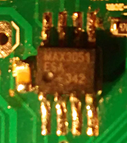

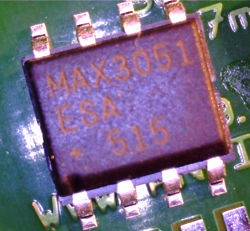

Gekauft hab ich hier: http://de.aliexpress.com/item/IC-MAX3051ESA-MAX3051-SOP-8-Original-authentic-and-new-Free-Shipping-IC/32348425340.html Laut Beschriftung ist es ein MAX3051, siehe Anhang (MAX3051 ESA+342)

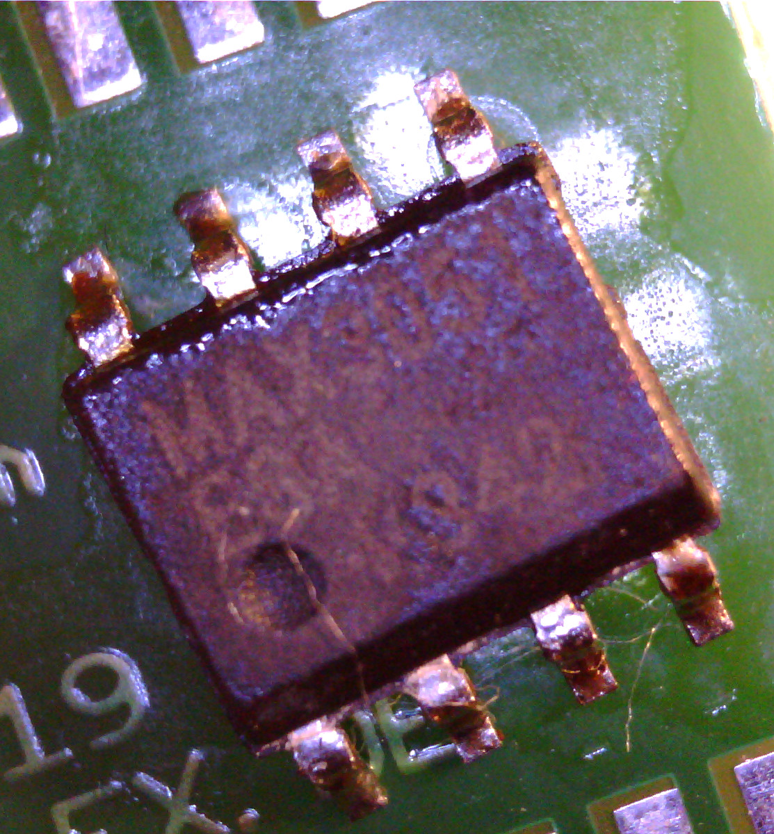

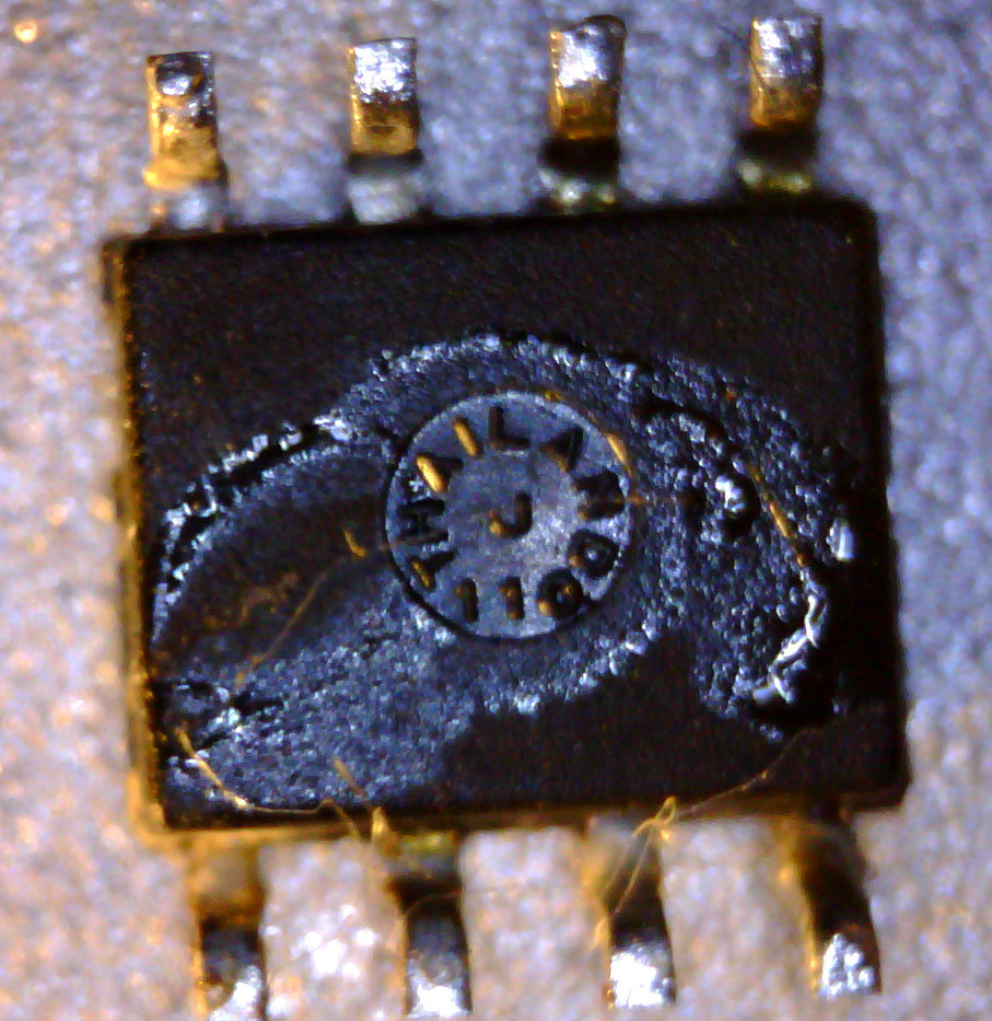

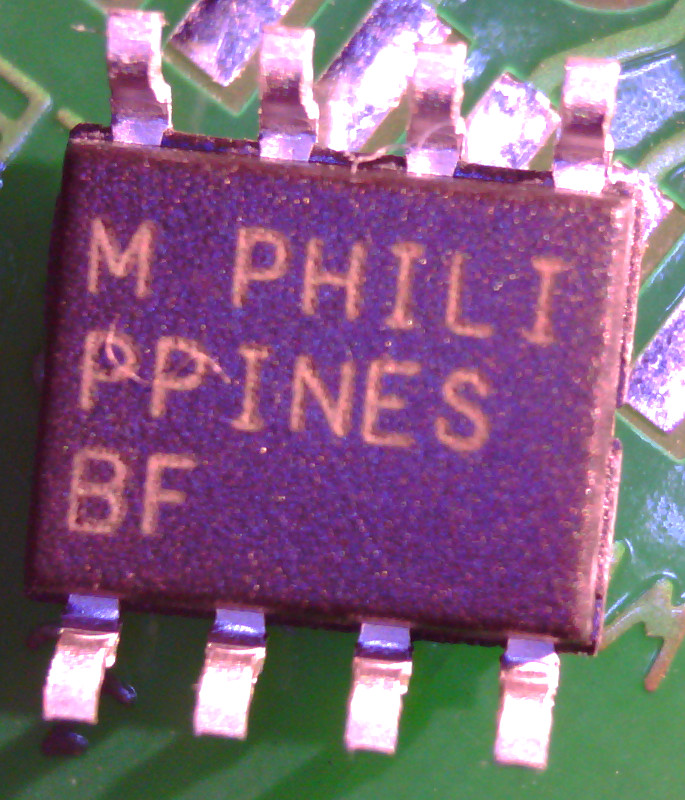

So, die Mouser MAX3051 sind da, und funktionieren! Anbei ein paar der Bilder, die Chips sehen auch sehr unterschiedlich aus: (die Bilder sind mit dem gleichen Licht etc gemacht - der Chinachip lässt sich wirklich so bescheiden lesen. Ich hab auch den Eindruck dass Isopropanol zum Flussmittel-entfernen die Beschriftung noch schlechter macht). -Original: Lasergravur. China: Schlechter Siebdruck -Original: Einkerbung am Pin 1, Pin 1-Punkt Lasergraviertes Kreuz. China: Keine Einkerbung, Pin1-Punkt als Vertiefung im Gehäuse. -Original: Rückseite Lasergraviert, M Phili-ppines BF. China: Eingeprägt, THAILAND OII, mit einem J in der Mitte
Da sieht man wieder mal... Wer billig kauft, kauft zweimal. Aber schön, dass Deine Schaltung jetzt funktioniert. Vielleicht funktionieren die China-Teile ja doch und die haben die Pin 1 Markierung nur falschrum draufgemacht?
@Bad Urban: Dann käme aber kein rezessiver CAN Pegel aus den erwarteten Pins. Und der erwartete Pulldown ist anders herum auch nicht da. Und billig: Nein. Die Dinger haben 1.593 USD / Chip inkl. Versand gekostet. Bei Mouser hab ich jetzt 1.470 EUR / Chip bezahlt - musste aber deutlich mehr Kram abnehmen um keinen Versand zu zahlen. (beide Zahlen ohne Einfuhrumsatzsteuer). Das ist jetzt kein Preisunterschied wo man direkt erwarten muss Fälschungen zu erhalten.

Und hier ist was Maxim dazu sagt: "The company ShenZhen McNair Nordson Electronics is NOT an authorized reseller of Maxim parts. The pictured parts from them are counterfeit. None of the markings on the parts match any lots we manufactured."

Der Chinese sagt sein Lieferant hätte ihm echte teile garantiert, und er würde da jetzt nach bohren...
