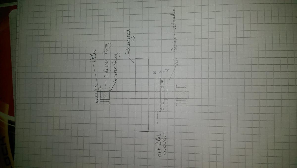

Hallo zusammen, Ich habe mich vor kurzem nun endlich dazu entschlossen mich hier im Forum anzumelden. Schon lange bewundere ich dieses Forum für die kompetenten und sachgemäßen Antworten auf Fragen vieler Bereiche! Nun zu meiner eigentlichen Frage: Als kleines Forschungsprojekt möchte ich ein kleines Schwungrad bauen. Der Wirkungsgrad soll trotz der geringen Größe und Energien möglichst hoch sein. Wenn die Ergebnisse erfolgreich sind, soll das Projekt als Grundlage für ein größeres Schwungrad dienen. Das Schwungrad soll in einem Vakuumbehälter mit Magnetlagern arbeiten. Der Thread soll sich zunächst hauptsächlich auf diese Permanent-Magnetlager beziehen. Ich würde folgenden Aufbau vorschlagen: 1. Die Welle soll senkrecht stehen. So kann das Gewicht gleichmäßiger getragen werden. 2. Am oberen und am unteren Ende der Welle wird diese mit je zwei radial magnetisierten Ringmagneten stabilisiert (radial = außen Nordpol, innen Südpol), die ineinander passen. 3. Das Hauptgewicht der Welle sollen zwei entgegengerichtete große Ringmagnete mit axialer Magnetisierung "tragen". Wo diese angebracht werden ist mir noch unklar. Kann das Vorhaben so realisiert werden? Gibt es Probleme/ Verbesserungsvorschläge? Vielen Dank für Eure Unterstützung! MfG DarthPrimus

>Kann das Vorhaben so realisiert werden? Nein. Es sei denn, du verwendest Supraleiter und flüssigen Stickstoff für die Magnetlager. Man kann keine passive Magnetlager (nur mit gewöhnlichen Permanentmagneten) bauen. Siehe: https://de.wikipedia.org/wiki/Magnetlager Alle Magnetlager, die ohne Supraleiter auskommen, sind aktiv, d. h. sie sind mit aktiv geregelten Elektromagneten ausgestattet.
Man sollte mal jemanden fragen, der sowas schon gemacht hat. Ich habe damit keine Erfahrung, aber als Maschinenbauer habe ich schon alleine aus dem Grund Magenschmerzen, weil das System so keine natürliche Dämpfung hat. Deshalb fürchte ich Probleme mit Schwingungen.

Danke schon einmal für das Feedback! > Man kann keine passive Magnetlager (nur mit gewöhnlichen > Permanentmagneten) bauen. Ich habe aber im Internet aber schon mehrere funktionierende Systeme gefunden, also muss es ja irgendwie umsetzbar sein. > Deshalb fürchte ich Probleme mit Schwingungen. An das Problem habe ich auch schon gedacht. Vor allem beim Beschleunigen und Abbremsen könnte es zu starken Schwingungen kommen... Könnte ein zusätzliches, aktiv gesteuertes Lager mit Elektromagneten Vibrationen evtl. dämpfen?
>Ich habe aber im Internet aber schon mehrere funktionierende Systeme >gefunden, also muss es ja irgendwie umsetzbar sein. Link? Beweise? Ich habe im Internet auch schon mehrere Perpetuum Mobile gefunden, deswegen glaube ich aber auch nicht, dass die echt sind. https://de.wikipedia.org/wiki/Earnshaw-Theorem Ich bin kein Mathematiker, aber Mr. Earnshaw hat es schon vor langer Zeit BEWIESEN, dass passive Magnetlager nicht möglich sind. Du wirst bestenfalls ein labiles Gleichgewicht zustandebringen, das bei der kleinsten Störung kippt und dein Schwungrad zum Absturz bringt.
> Link? Beweise? http://www.bis0uhr.de/projekte/magnet/12.JPG https://www.youtube.com/watch?v=-zzSwODu_nU https://www.youtube.com/watch?v=EykLGxrzvJA
Bei allen drei Links gibt es zumindest ein Gleitlager am Wellendende.

Aber 99% der Reibung wird durch die Magnetlager eliminiert und das ist
ja schließlich mein Ziel.
Bei meiner Idee sieht es ja nur so aus, dass der letzte freie axiale
Vektor durch einen senkrechten Aufbau und ein zusätzliches Lager
eliminiert werden soll.

Natuerlich funktionieren Magnetlager, man kann nur nicht einen Koerper voll in 3D magnetisch lagern, dh irgendow hat man noch einen Kontakt/Reibung. Das kann zB eine Saphir Spitze auf Teflon sein , oder so. Sinvollerweise hat man den Rotor als Generator, dh Magneten drehen mit. Man kann die Magnetform und Geometrie so waehlen, dass kaine, oder minimale Wirbelstroeme hat. Wirbelstroeme gibt es wenn man Gleich oder Wechselfelder durch einen Leiter durch zieht. Muss man aber nicht. zB mit einem Radial magnetisierten Magneten, der Nord nach innen hat, und der Laeufer hat Nord nach aussen. Der Energieinhalt wird maximiert durch maximal festes Material mit maximal hoher Drehzahl, zB Kevlar, Karbon. Wie hoch man da gehen kann ist so eine Sache. Karbon ist nie alleine... Ein paar Simulationen helfen, nimm mal hochfestes Eisen mit 5000N/mm^2, dann ein Titan, hochfestes F6 Aluminium, und REchne eine Scheibe, einen Ring.
Max M. schrieb: > Der Motor/Generator-Rotor ist fest mit der Schwungmasse verbunden und > befindet sich innerhalb des Vakumbehälters. Was die Frage nach der Kühlung aufwirft - Vakuum leitet Wärme nur mäßig :-)

Michael B. schrieb: > Also ist es schon machbar einen annähernd "reibungslosen" (eher > widerstandslos wegen dem Magnetfeld) Motor/Generator zu nutzen? In dem Moment, wo Du Energie entnimmst, erzeugst Du ein magnetisches Gegenfeld, welches natürlich den Rotor abbremst. Sonst hättest Du ja ein PM.
Timm T. schrieb: > In dem Moment, wo Du Energie entnimmst, erzeugst Du ein magnetisches > Gegenfeld, welches natürlich den Rotor abbremst. Sonst hättest Du ja ein > PM. Das ist mir schon klar, jedoch soll ja das Schwungrad nicht nur beschleunigt und abgebremst werden, sondern soll seine Energie auch halten. Wenn mir nun dieser Brushless Motor/Generator in dem Zeitraum, in dem nichts passiert, die Energie vernichtet, ist das ja kontraproduktiv.
Michael B. schrieb: > Timm T. schrieb: >> In dem Moment, wo Du Energie entnimmst, erzeugst Du ein magnetisches >> Gegenfeld, welches natürlich den Rotor abbremst. Sonst hättest Du ja ein >> PM. > > Das ist mir schon klar, jedoch soll ja das Schwungrad nicht nur > beschleunigt und abgebremst werden, sondern soll seine Energie auch > halten. Wenn mir nun dieser Brushless Motor/Generator in dem Zeitraum, > in dem nichts passiert, die Energie vernichtet, ist das ja > kontraproduktiv. Wenn man das Schwungrad ohnehin fest mit der Welle des Motors/Generators verbindet, wozu dann überhauüt noch magnetisch lagern? Der Motor/Generator ist dann doch quasi das Lager. So ganz ist mir das Konzept noch nicht klar. Sorry für die naive Frage :-)

Jonny O. schrieb: > Wenn man das Schwungrad ohnehin fest mit der Welle des Motors/Generators > verbindet, wozu dann überhauüt noch magnetisch lagern? Der > Motor/Generator ist dann doch quasi das Lager. So ganz ist mir das > Konzept noch nicht klar :-) Vorher hat jemand vorgeschlagen, das Schwungrad an sich als Generator/Motor zu verwenden. Funktioniert das dann doch nicht? Das Schwungrad sollte als Rotor dienen.
Man kann die Magneten nicht aussen mitdrehen lassen, dort benoetigt man festigkeit. Zudem funktioniert ein Motor auf Anziehung, wegen der sich wechselnen N-S Paarung ergibt sich ein Feld durch die spule. Sonst ist nichts mit motor. Fuer das Lager hingegen benoetigt man N-N resp S-S Paare, die Abstossen.
Jonny O. schrieb: > Der > Motor/Generator ist dann doch quasi das Lager. Möp. Du möchtest den Lagern eines Brushless-Motors nicht ein Schwungrad mit 1m Durchmesser und einer Masse von mehreren hundert kg zumuten. Umgekehrt wird ein Schuh draus: Der Rotor des Motors hat keine eigenen Lager und wird mit den Magnetlagern des Schwungrades gelagert. Michael B. schrieb: > Vorher hat jemand vorgeschlagen, das Schwungrad an sich als > Generator/Motor zu verwenden. Funktioniert das dann doch nicht? Da der Brushless-Motor auf rotierenden Permanentmagneten basiert, ist es für die an den Magneten angreifenden Fliehkräfte besser, wenn die Magnete auf einem Rotor mit vielleicht 10cm Durchmesser sitzen als auf einem Schwungrad mit 100cm Durchmesser. Für das Schwungrad braucht man maximale strukturelle Integrität, da möchte man keine Löcher reinbohren um da Magnete einzulassen, und das möchte man auch nicht magnetisieren, weil man sich damit im Material wieder einschränkt. Also, Schwungrad und Rotor auf einer Achse, Rotor im Durchmesser kleiner.
Timm T. schrieb: > Also, Schwungrad und Rotor auf einer Achse, Rotor im Durchmesser > kleiner. So hatte ich das gemeint! Max M. schrieb: > Da wird nichts durchgeführt oder gekuppelt. > Der Motor/Generator-Rotor ist fest mit der Schwungmasse verbunden und > befindet sich innerhalb des Vakumbehälters.

Ja das hab ich mir vorher eh schon gedacht, dass der Motor auf einer kleineren Scheibe sitzen muss, ich war nur zu faul um das nochmal explizit so zu sagen. Sorry meinerseits! Ich habe den brushless Motor bisher nur radial aufgebaut gesehen, mit innen dem Rotor (Neodymmagnete) und außen dem Stator (Spulen). Ist auch ein axialer Aufbau möglich? Kurze Erklärung: Auf der Welle befindet sich zunächst eine Scheibe mit beispielsweise 10cm Durchmesser. Diese Scheibe trägt die abwechselnd gepolten Neodymmagneten. Eine weitere Scheibe ist nicht mit der Welle verbunden, jedoch linear zur Welle beweglich. Auf dieser befinden sich die Spulen. Je nach Abstand der beiden Scheiben würde das doch dann eine andere Leistung, aber insbesondere anderen Leerlaufwiderstand bedeuten. Wenn beide Scheiben voneinander entfernt sind, gibt es also keine magnetischen Kräfte, die das Schwungrad bremsen, wenn keine Energie benötigt wird. Hoffe das ist verständlich, falls nicht, kann ich eine Skizze fertigen! Ist das so umsetzbar?
Michael B. schrieb: > Hoffe das ist verständlich, falls nicht, kann ich eine Skizze fertigen! > Ist das so umsetzbar? Wozu? Wenn es eisenlose Spulen sind, bremsen sie auch so nicht das Schwungrad, solange kein Strom fließt.
Timm T. schrieb: > Wozu? Wenn es eisenlose Spulen sind, bremsen sie auch so nicht das > Schwungrad, solange kein Strom fließt. Ja gut, dann passt das, danke! Kann mir noch jemand sagen in welchem Bereich die Verlustleistung von guten Kugellagern liegt? Ich habe einmal gehört, dass Pendelkugellager sehr gut sein sollen. Natürlich hängt das auch vom Durchmesser der verwendeten Welle ab.
