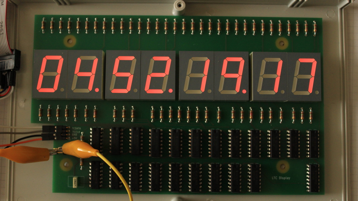

von Andy (Gast)
habe hier einen LTC Timecode Decoder/Reader gebaut, mit dem ATMega8
damals noch. Der ATMega8 decodiert das Timecode Signal (Manchester
II/differential Manchester ist das glaube ich) in ein TC Sync und TC
Data Signal mit dem ich dann die 10 Schieberegister 4015 (80 bit) auf
der Leiterplatte füttere und auf 8x 4511 7-Segment Treiber gebe und
anzeige. Denn FrameSync, der den LE Latch enable auf den 4511 steuert
habe ich damals noch Hard-wired mit diskreter UND/ODER Logik auf der
Leiterplatte zusammenklamüsert. Programm ist in Assembler, bei interesse
bitte melden.
Schöne Grüße

von Andy (Gast)
Hallo Simon,
ja ich habe den Reader noch im Einsatz für meine Kameras.
Habe mir auch dazu die passenden Time Code Generatoren gebaut.
