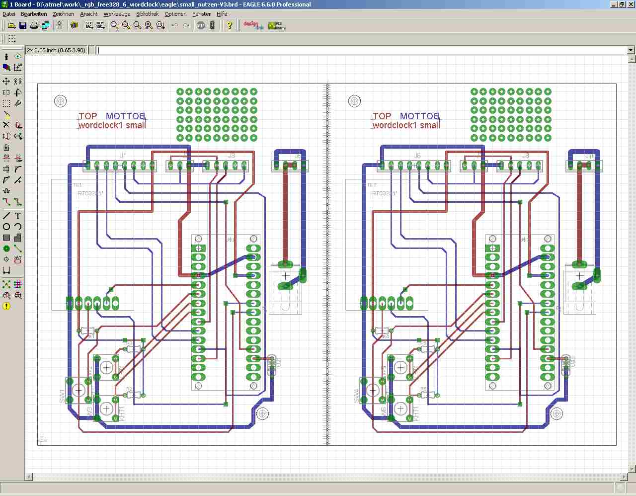

Hallo, ich habe ein in Eagle fertiges Layout, das nun so an den Leiterplattenhersteller geschickt werden könnte. Da das Mindestmaß der Fläche nicht voll ausgereizt wurde, ist dort noch jede menge Platz. Ich benötige meine Platine mehrfach und würde das Layout am liebsten einfach kopieren und daneben einfügen. Gibt es eine Möglichkeit, ohne nun das Layout aufwändig neu erstellen zu müssen? (im Scematic hingegen ist das kopieren recht problemlos).
also ich hatte letzten Monat nur das Board *.brd geladen (*.sch geschlossen), das Layout kopiert und neu eingefügt und der PCB Hersteller hat geliefert!
Schaltplan schließen, dann das Board auswählen und mittels des Copy-Befehls duplizieren. MfG

Eagle schrieb: > Bedenke das Du die Platine (Eine mit x-fachen einzelnen PCB's) danach > noch selbst sägen musst! nö, ich hatte zwar eine Reihe Bohrungen gesetzt um die Platinen leichter trennen zu können, wurde aber vor der Bearbeitung vom PCB Hersteller http://www.eurocircuits.de/ angemahnt und zu Ritzline verbessert, Trennen ging nach dem OK und Fertigen echt leicht. eurocircuits 7 AT bekommen nach 10 Tagen €72,79 EUR hat mich echt überzeugt, Preis und Qualität, gute Kommunikation, besser als: Bilex LP / Profiants LTD die waren teurer, Bezahlung Links über paypal erst nach x Nachfragen bekommen, Versand teuer aber Preis dann letztendlich ähnlich und dafür schon getrennte Nutzen bekommen? oder doch selber getrennt, habe ich vergessen. bilex 3 AT bekommen nach 10 Tagen Total Amount Payable 75.52 Alle Platinen sehen letztendlich ok bis gut aus. Die Bilex arbeitet schon bestückt 2x, Pads verzinnt, Bohrungen leicht verrutscht, Lochdurchmesser 1,6mm passt für versenkte Sockelpins. Die eurocircuits sieht wertiger aus weil alle Pads vergoldet sind auch hier Lochdurchmesser 1,6mm passt für versenkte Sockelpins. Beitrag "Re: Eagle: Layout durch kopy/paste vervielfachen"
Was man ggf. noch beachten sollte: Beim Kopieren bekommen die neuen Bauteile auch neue Namen, d.h. der Bestückungsdruck unterscheidet sich dann von einer Platine zur nächsten.
Dirk W. schrieb: > Was man ggf. noch beachten sollte: Beim Kopieren bekommen die neuen > Bauteile auch neue Namen, stimmt ist mir nicht aufgefallen, ist aber bei dem Muster für mich egal, schaut eh nie wieder jemand rauf :-) Ich bin sicher dafür hat eagle auch eine Lösung.
Joachim B. schrieb: > Ich bin sicher dafür hat eagle auch eine Lösung. Hat es: panelize.ulp MfG hagejot
Eagle ändert bei copy/Paste immer die letzte Ziffer. Wenn man die Bauteile nach Schema Rx/y benennt, dann zählt Eagle nur y hoch. Z. B. aus R12/1 wird R12/2 und so weiter ...
