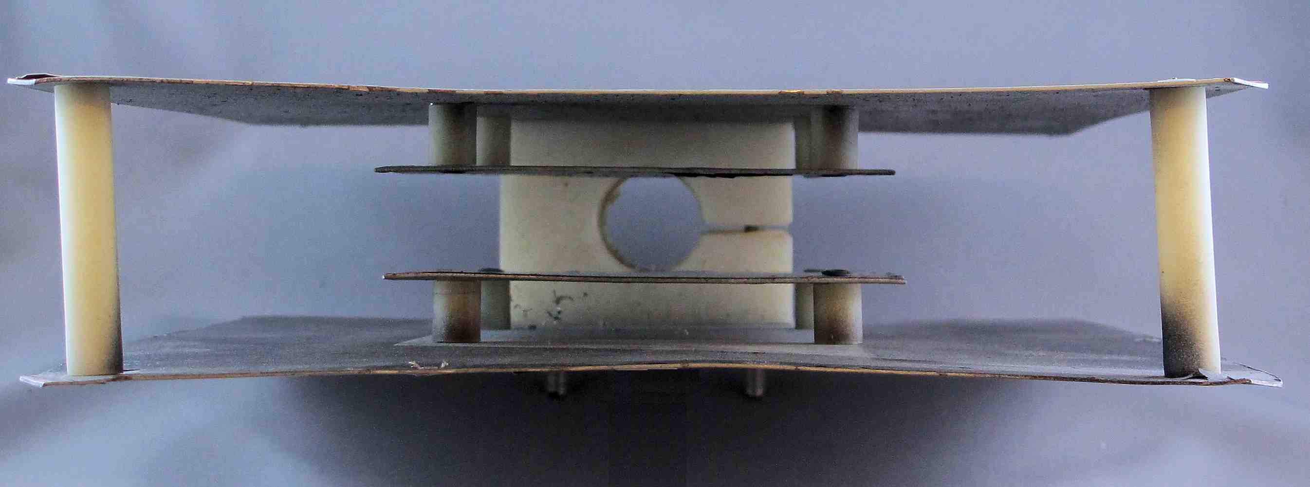

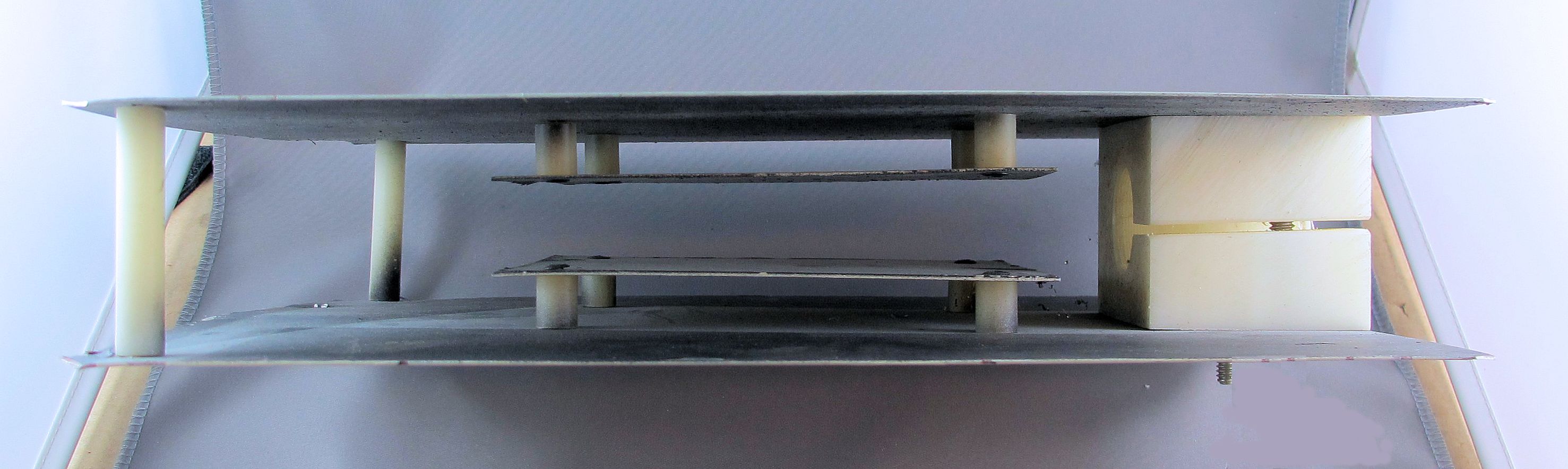

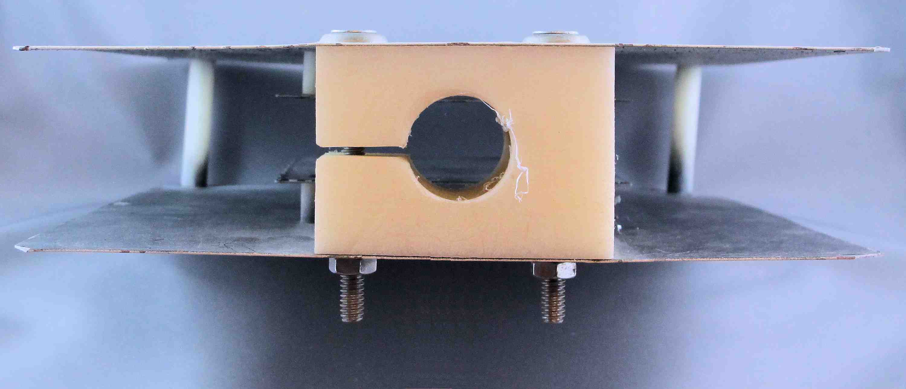

von Gerhard O. (gerhard_)
Jörg,
Gezeigt hier ist der vermißte Radiation Shield vom Kanadischen
Wetterdienst. Habe ihn gerade wieder gefunden. Die Abmessungen sind:
Länge mal Breite = 28x22cm (11x8.5")
Die Sensor Halterung hat 2.54cm Lochdurchmesser. Die inneren
Abschirmungen haben ca. 12.7mm (0.5") Abstand. Die Anordnung wurde
eigentlich "Zöllisch" bemessen.
Die Sensorhalterung besteht aus gefrästem Nylon. Der Sensor wird durch
Anziehen der Nuten-schraube gesichert.
Den Sensor habe ich nicht mehr zur Verfügung weil der jetzt im
Schneehöhenmesser eingebaut ist.
Ursprünglich setzte ich ihn mit einem LM35 als Teil meines Ultraschall
Schneehöhen Sensors ein um die Schallgeschwindigkeitsabhängigkeit von
der Temperatur kompensieren zu können. Nur war mir die Anordnung zu groß
und ich ersetzte sie mit einer Kaminausführung im US-Sensor Gehäuse
selber.
mfg,
Gerhard
