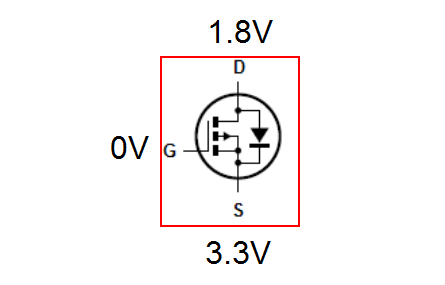

Wie verhält sich ein P-Mosfet mit Gate auf Masse, Sourc auf 3.3V und
Drain auf 1.8V. Wird die Source Drain Strecke leitend und es gibt nen
Kurzschluß zwischen 1.8V (D) und 3.3V (S) oder sperrt der mosfet.

Gate-Source-Spannung ist negativ -> P-Kanal MOSFET leitet!
Vorraussetzung: Gate-Source-Spannung von 3,3V ist ausreichend um den
MOSFET aufzusteuern (abhängig vom MOSFET).

Sagen wir mal der Mosfet ist ein Low-Level Typ der mit -1.8VGS
durchsteuert. Eigentlich will dass der Mosfet in dieser Anordnung
sperrt. D.h. wenn keine 3.3V an Source anliegen soll er durchschalten
wenn 3.3V an Source dann sperren.

Beispiel IRLML2244
Bei -3.3V Ugs hat der einen RdsOn von max. 95 mOhm, eher so ~80 mOhm.
Uds sind 3.3 - 1.8 = 1.5 V
Ids sind damit 1.5 V / 0.08 Ohm = 18.75 A
Uuups. damit sind wir schon über dem "Absolute Maximum".
Aber nehmen wir an, der FET hält das ein bisschen aus.
Dann hat er eine Verlustleistung von 18.75A * 1.5V = ~ 28 Watt.
Mit einer Thermal-Resistance von 100 ° / Watt ergibt sich, dass sich der
arme, kleine FET innen auf über 2800°C erwärmt
Puff, da geht der magische Rauch schnell verloren...

Jo geht nicht, das war auch meine Vermutung. Was ich machen möchte: Eine
Step-Up Regler mit augang 3.3V brücken. Der step up wir mit 2xAA
gespeist. Wenn Step-Up abgeschaltet soll die Eingangsspannung (3-2V) auf
den Ausgang des Stepup gebrückt werden. Wenn Step-Up angeschaltet soll
die Eingangsspannung nicht auf den Ausgang geschaltet werden. Soll die 2
Dioden Lösung mit denen man versch. Spannungen zusammenschalten kann
ersetzen zwecks Drop-Voltage Verlust. Mit nem PNP Transistor geht das,
dem muss ich aber zuviel basis Strom geben für meine Low-Power
anwendung.
