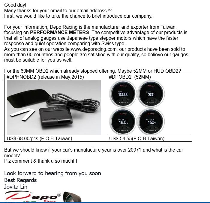

Habe noch etwas gefunden, womit ich mich im Prinzip zufrieden geben würde. Aber wie kriege ich da den Preis etc. raus, ohne den Abieter zu fragen? Das ist mir irgendwie alles zu hoch... http://www.alibaba.com/product-detail/60mm-Stepper-Motor-Auto-Racing-OBDII_688409344.html?spm=a2700.7724838.30.25.4GUjXI

Da war ich auch schon, aber bei "OBD II Gauge series" steht, ass es in der Kategorie keine Produkte gibt.

Hallo, ich hatte bei Aliexpress eine Anfrage gestellt wegen dem Preis, sie habe mir heute geantwortet, so wie es aussieht wird das oben genannte nicht mehr produziert. Du musst halt beim Kauf angeben für welches Auto es sein muss und sie schicken dir das Passende. Gruß
Ja, die Mail habe ich auch bekommen. Allerdings ist eine digitale Drehzahl so... Naja. Vllt. frage ich mal an, ob es das Produkt noch in 52mm gibt, ansonsten nehme ich das Teil von Speedhut, sofern man die auch bei Nicht-Ammis einbauen kann, was ich aus der Beschreibung an sich nicht so ganz kapiere.
