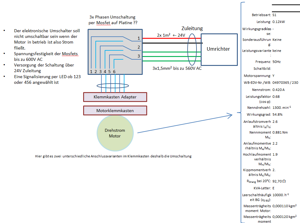

Hallo zusammen, ich bräuchte ein paar Lösungsansätze wie ich einen Y Nockenschalter mit einer Relaisschaltung oder noch besser digital per MosFets bzw. triacs, opto triacs umschalten kann. Das ganze soll auf eine kleine Platine 65x65mm und in einen Motor-kontaktierungs-Adapter. Die "Schalterstellung" soll mit zwei LEDs signalisiert werden und zur Versorgung stehen 24V bereit. Da es sich um einen kleinen Motor handelt ist der Strom sehr gering. Vielen Dank im voraus: Roland

Was soll die Umschaltmimik umschalten, hast du mal das Typenschild des Motors?
Udo schrieb: > Was soll die Umschaltmimik umschalten, hast du mal das Typenschild des > Motors? schon mal das Bild angeschaut?

Peter II schrieb: > schon mal das Bild angeschaut? Ich fragte nach dem Typenschild des Motors. Wenn du nicht weißt wie so eins aussieht, ruhig verhalten!

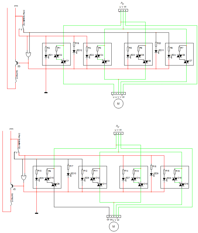

Roland84 schrieb: > ich bräuchte ein paar Lösungsansätze Roland84 schrieb: > ich bräuchte ein paar Lösungsansätze wie ich einen Y Nockenschalter mit > einer Relaisschaltung oder noch besser digital per MosFets bzw. triacs, > opto triacs umschalten kann. Der Lösungsansatz ist erst mal einfach: Pro Ein oder Aus Schaltkontakt in dem zu ersetzenden Nockenschalter brauchst du ein Optotriac mit Snubber. Pro Umschalter brauchst du ein Paar Optotriacs je incl. Snubber. Zusätzlich musst du gewährleisten, dass erst er eine ausschaltet bevor der andere Einschaltet. Oder suchst du doch keinen Ansatz sondern eine fertige Lösung ;-)?

das anzuschliesende motor modell hat zwei unterschiedliche anschlussbilder U V W direkt nebeneinander und U U V V W W aufgelegt auf wago klemmen im klemmkasten. der adapter ist ein nadeladapter voll bestückt, es werden also beim aufstecken des adapters alle nadeln in die wago klemmen gesteckt. im adapter habe ich 65x65mm platz für eine platine oder eben den nicht gewollten nockenschalter. der adapter mit den nadeln wird mehrmals pro tag gesteckt um motoren mit unterschiedlichen anschlussbildern ( die zwei oben genannten ) zu testen das wäre meine lösung .. allerdings wird die leistung der opto triacs nicht ausreichen. [img=http://abload.de/thumb/triacr2pev.png][/url]
Ohne Snubber leben deine SSRs nicht lange. Kannst du mit den ~2V Spannungsabfall über jedem SSR leben ?
Für was wird eine Umschaltung gebraucht? Laut Typenschild in Y-Schaltung 230V. Daraus ergibt sich in D(Dreieckschaltung 127V. 6 Drähte aus dem Motor bedeuten 3 x Spulenanfang und 3 x Spulenende 3 x Spulenende gebrückt und an jeweiligen Spulenanfang U,V,W angeschlossen ,dann hat man die Stern bzw. Y-Schaltung. Da nur eine Nenndrehzahl auf Typenschild 1300min-1 angegeben ist gehe ich von keiner Dahlander-Schaltung aus , sonst würden zwei Nenndrehzahlen auf dem Typenschild stehen.ZB. 1300/2550min-1 Umschalter: Als Umschalter eignen sich 3-Phasen SSR mit einem Steuereingang vom Chinamann. Siehe E..y.Die haben auch Snubber.
Ps: Ein Bild vom Motorklemmbrett sagt mehr als tausend Worte aus. Gewöhnlich sind Spulenanfänge und Spulenenden je 3 Stück in einem Iso-Schlauch aus dem Motor geführt.
