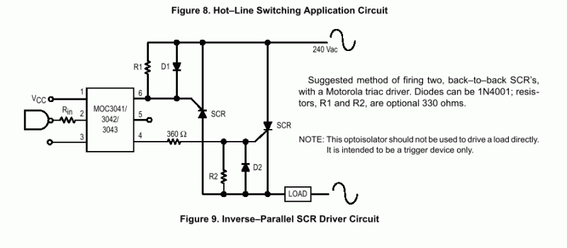

Motorola hat im Datenblatt zum MOC3043 eine Zündschaltung für antiparallele Thyristoren, die m.W. hier noch nicht erwähnt wurde - siehe anhängendes Bildchen. Würde man jedem seinen eigenen MOC spendieren und die LED auch antiparallel schalten, gäbe das eine spassige Zündvariante.
Schaut gut aus... Muss mal eine Quelle für den Chip suchen und es nach Appnote aufbauen. Werde dann berichten.
