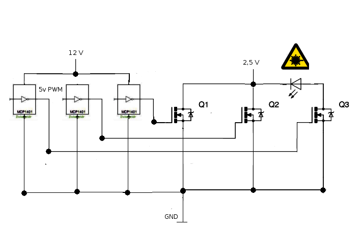

Hallo mein Anliegen ist recht simpel, da mein leistungstreiber für die
Laserdiode in rauchender weise sich verabschiedet hat möchte ich nun
eine eigen Treiber aufbauen.
Die Laserdiode benötigt 2,5V und max 60A die leistung soll via PWM 0-100
% gesteuert werden.
Da ich kein Treiber für solche Ströme finden konnte ist meine idee ein
Mosfet zu nutzen der das ganze schalten soll.
Als Mosfet würde für mich ein NTD5406N, STD5406N  in frage kommen.
Und für die Transistoren die den Mosfet steuern denke ich an einen
BC337-40
Würde das funktionieren wie im Schaltplan?
Dann stellt sich mir noch eine Frage: wenn ich den Mosfet lade und
entlage entstehen doch recht hohe spitzen, hält ein BC337-40 diese
überhaupt aus?
Anmerkung:
Ich arbeite beruflich seit ca 3 Jahren mit Laser-Anlagen daher bin ich
mit den Umgang und Arbeitsschutz vertraut
Gruß Aja

Nimm einen echten MOSFET-Treiber ala ICL7667.

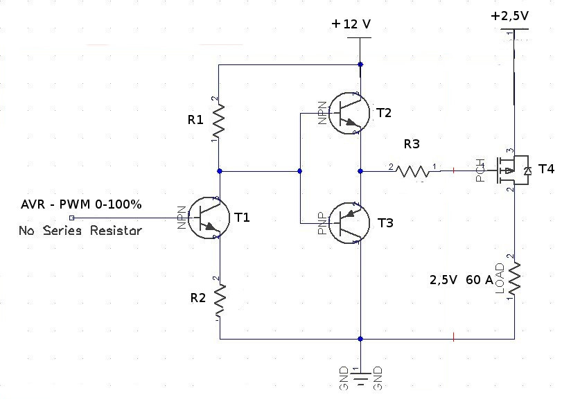

Die 1. Treiberstufe kann den MOSFET nicht ausschalten, dort braucht man
eine Emitterschaltung, du hast eine Drainschaltung. Nimm einen fertigen
Treiber. AUsserdem lieht den Laser an Source vom MOSFET; das geht auch
nur bedingt. Deine Schaltung ist unbrauchbar.
Mag sein, das schützt aber nicht den Laser vor dem Abrauchen.
Viel Erfolg. Bei geschalteten 60A braucht man auch einen FETTEN Elko zum
Puffern nah an der Leistungsstufe. Mal ganz abgesehen davon, dass auch
ein Leistungslaser gern mit KONSTANTSTROM betrieben wird und nicht an
KONSTANTSPANNUNG! SO WIRD DAS NIX!

Wie würdest du den Laser steuern?
für vorschlage Schaltpläne bin ich offen.

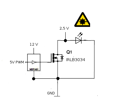

Dazu müsste man zumindest mal die PWM-Frequenz kennen. Aber bei (jetzt
70A?) muss man schon wissen was man tut! Leitungsfühung und Layout sind
da alles andere als nebensächlich!
Konstantstromquelle fuer Power LED
Das Ganze müsste man auf 70A umbauen. Spochtlich! (tm) Wahrscheinlich
muss man einen anderen IC nutzen, der MC34063 ist dabei auch mit
externem MOSFET etwas arg an der Grenze. Vielleicht geht es doch.
Beitrag "Re: Stepup 180V - sackt völlig zusammen"
Hier sieht man, wie ein externer Transistor + Treiber angeschlossen
wird.
So ein Schaltregler hat den Vorteil, dass er relativ wenig
Verlustleistung erzeugt und mit humanen Spannungen betrieben werden
kann. 12V sollten passen, die Stromregelung macht der IC.

Dann bleibt aber noch das Problem der PWM. OK, das kann man mit einem
fetten MOSFET und dazugehörigem Treiber machen. Bleibt bloß die Frage,
wie das Labornetzteil darauf reagiert. Das kann funktionieren, muss es
aber nicht. Man kann versuchen eins zu finden, das einen Steuereingang
hat, dann könnte man dort die PWM anlegen und die Wahrscheinlichkeit,
dass es funktioniert ist deutlich höher.

von Manuel G. (ajatuksia)
So hier noch mal ein Schaltplan, verzeiht bitte das dieser nicht
sonderlich professionell ist da ich kein Programm für schaltpläne habe.
Für Q1 - Q3 habe ich als Ersatz für den NTD5406N einen IRLB3034PbF
ausgesucht.
Ich hoffe das der IRLB3034PbF mit den MCP1401 kompatibel ist und auch
die 2,5V bei maximal 70A kein großes Problem darstellen.

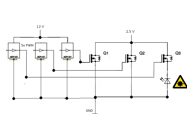

Ups, Danke für die Hinweise also so hier:
von Falk B. (falk)
@ Manuel Grewatsch (ajatuksia)
Nö. Erstens ist deine Laserdiode verpolt und zweitens schaltet jetzt nur
ein MOSFET die Laserdiode.
ok, so müsste jetz alles stimmen

von Falk B. (falk)
Du bist ein Meister der misslungenen Permutation 8-0
