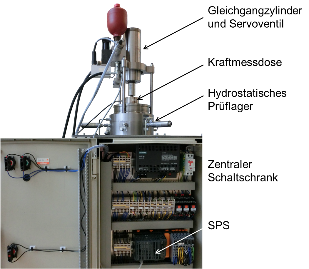

Hallo! Ich habe eine hydraulische Strecke zu Regeln. Die Strecke ist in Abbildung 1 dargestellt. Es handelt sich um einen Hydraulikzylinder, der auf ein hydrostatisches Lager eine Prüfkraft aufbringt. Diese Prüfkraft soll durch die Regelung wohldefiniert sein. Das System ist in Abbildung 2 abgebildet. Der PI-Regler ist auf einer SPS der Firma B&R realisiert. Die Beschreibung der A/D-Wandlerkarte habe ich angehängt. Wie aus Abbildung 3 (Führungssprung von 7kN auf 9kN) ersichtlich, weist die Strecke eine Totzeit von 7ms im Kraftsignal auf. Es handelt sich um eine Messung, bei der das hydrostatische Lager aktiviert wurde. Die Verläufe der Lagerspalte h1 bis h3 weisen eine wesentlich geringere Totzeit im Signal auf. Alle Signale werden durch diesselbe Wandlerkarte gewandelt. Zu jedem Zeitpunkt liegt der Zylinder auf der Kraftmessdose auf. Als Maschinenbauer fehlt mir nun das Wissen um die Elektronik in solch einer Wägemesszelle um zu wissen woher die Totzeit kommt. Das Datenblatt des verwendeten Kraftaufnehmers habe ich angehängt. Kann mir bitte jemand erklären, wie die Totzeit im Kraft-Signal zustande kommt? Vielen Dank für euere Hilfe! LG LeFish

Hallo! Der Zylinder ist ein hydrostatisch gelagerter Gleichgangzylinder, wie er oftmals bei Prüfaufgaben eingesetzt wird. Durch die hydrostatische Lagerung der Kolbenstange sollte kein Stick-Slip Effekt auftreten. Es wird ein Dither-Signal vonseiten der SPS aufmoduliert. Die Frequenz beträgt 100Hz. Ich habe einen weiteren Sprung von 5kN auf 15kN aufgenommen und das Signal gefiltert. Dort ist das Dither-Signal gut zu erkennen. Allerdings erfolgte die Messung mit deaktiviertem Taschenlager (Lagerspalt=0), wodurch ich kein Lagerspalthöhensignal zeigen kann. Man sieht aber, dass das Ventilstellungssignal, das vom Ventil an die SPS zurückgeht ebenfalls eine Totzeit von 2.4ms aufweist. Diese ist ebenfalls um einiges geringer als die 7ms von der Kraftmessdose Der Reglerblock wird mit der geringstmöglichen Zyluszeit der SPS (mit 0.4ms) aufgerufen. Die Messwerterfassung läuft ebenfalls mit daraus resultierenden 2.5kHz. Das Servoventil ist ein Stetigventil mit Nullüberdeckung. Das heißt selbst wenn die Steuerkanten gewissen Fertigungstoleranze unterliegen sollten diese keine Totzeit von 7ms hervorrufen. Das Datenblatt des Servoventils habe ich angehängt. Esn handelt sich um ein MOOG D633. Den Druck in den Zylinderkammern kann ich leider nicht messen, da der Adapterblock keine dafür vorgesehenen Bohrungen aufweist. Da sich der Lagerspalt jedoch bereits innerhalb der Totzeit des Kraftsignals ändert kann man meiner Meinung danach schließen, dass die Ursache für die Totzeit tatsächlich im Signalweg der Kraftmessdose liegt.

Die Kraftmessdose selber sollte schnell sein. Das Problem ist ggf. der Verstärker zur Auswertung, wenn der als Trägerfrequenzverstärker arbeitet. Da sollte man Daten zu finden, bzw. die Trägerfrequenz ließe sich nachmessen. Das Ventil scheint nicht so schnell zu sein: Im Post von 14.10.2015 18:54 geht ein großer Teil der Totzeit auf die Stellzeit des Ventils zurück. Laut Datenblatt sind das für den vollen Weg bis zu 12 ms. So wie es aussieht wird das Ventil auch nicht mit 100% angesteuert - die Verzögerung wird damit auch nicht kleiner wenn der Sprung kleiner ist. Da könnte ggf. eine etwas anders abgestimmte Regelung (ggf. mit Feed forward oder als PID) noch was bringen. Die Ditherfrequenz wird auch noch einiges dazu beitragen - die Wahl von 100 Hz zeigt ja eigentlich das man etwa da die Grenze des Ventils hat. Etwas höher könnte mit der Frequenz aber wohl noch gehen. Ohne den Filter sollte die A/D wandler Karte schnell sein - mit aktivem Filter kann man aber schon deutliche Verzögerungen haben.
Wie sieht es eigentlich mit den beteiligten Strecken aus. Bei nicht geringen Geschwindigkeiten ist eine Ölsäule (im Rohr): Schwer zu beschleunigen (hängt auch von der Länge ab); hat eine beträchtliche Reibung (vor allem wenn's eng wird); ist dann auch relativ elastisch. Zu letzterem braucht’s nicht mal Luft. Egal, wie der Zylinder gelagert ist gelten die Gesetze von Masse, die beschleunigt werden soll (auch die der Konstruktion), die Startprobleme (etwas Haftung) und die allgemeine Reibung im Betrieb (nicht nur die des Zylinders). Auf die Schnelle würde ich sagen: Schau mal wie schnell das Ventil ist und behalte die Strecken (in Meter) im Auge. Vielleicht kannst Du die beteiligte Masse - man geht da gerne auf Nummer sicher - noch reduzieren.
Hallo, wie willst du mit 100Hz Dither überhaupt eine genauigkeit mit Zeiten von 7ms erreichen? Eine Periode des Dithers dauert ja schon 10ms. Wir haben damals 1KHz gehabt, und dazu muss auch vermutlich der Druck der Pumpe erhöt werden um schneller zu werden so ca. 50 bis 100 Bar. Die Luft, also geringfügige Luftbläschen ist im System bei einem Doppelbeaufschlagten Zylinder kaum noch ein Problem, vor allem bei den Drücken. Dann brauchst du nach der Pumpe noch vermutlich einen Druckspeicher, der auch als Pulsationsdämpfer funktioniert. Weil die Pumpe ja auch eine Trägheit in der Nachregelung hat. Gruß Sascha
