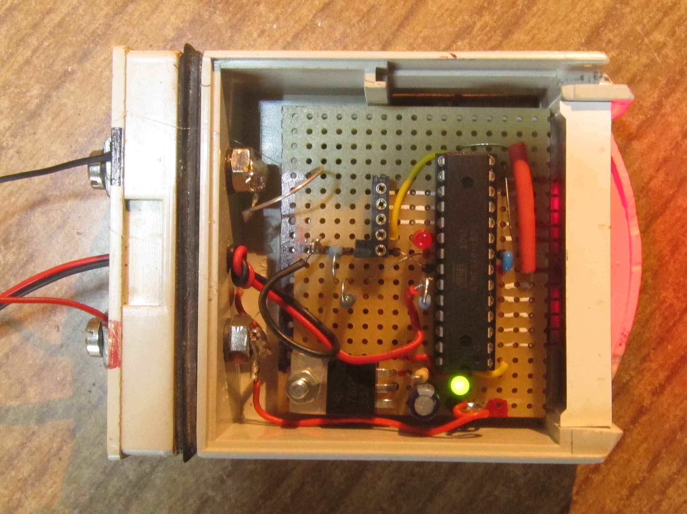

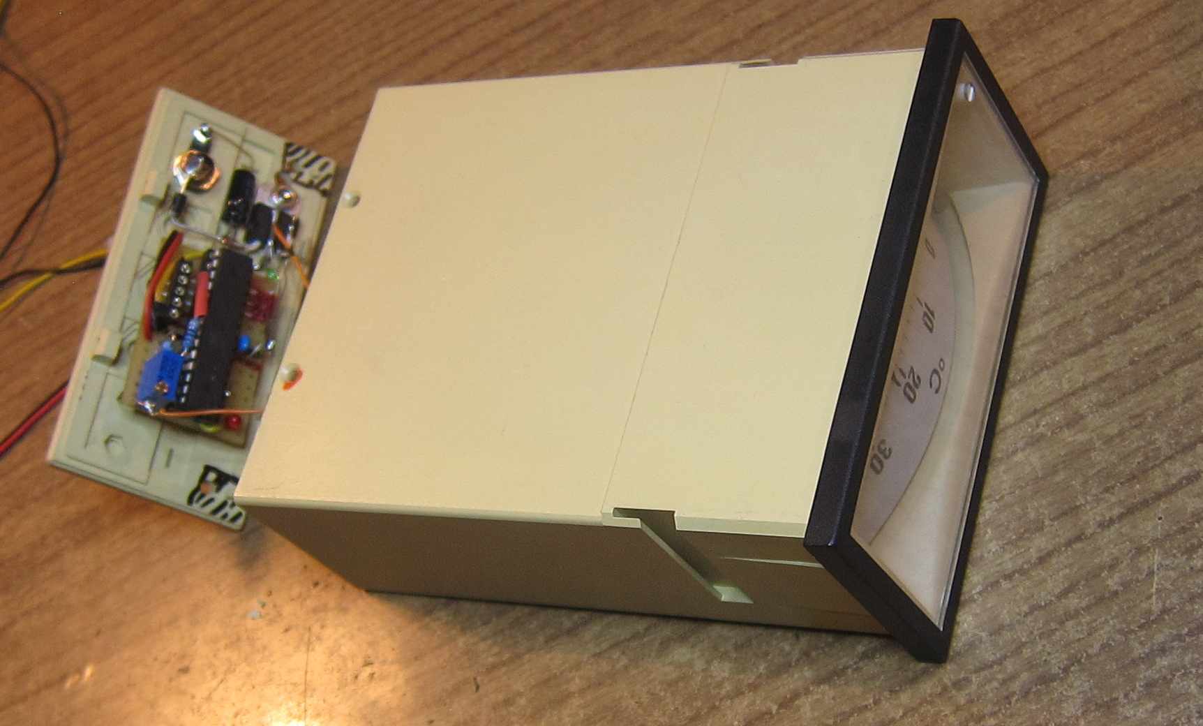

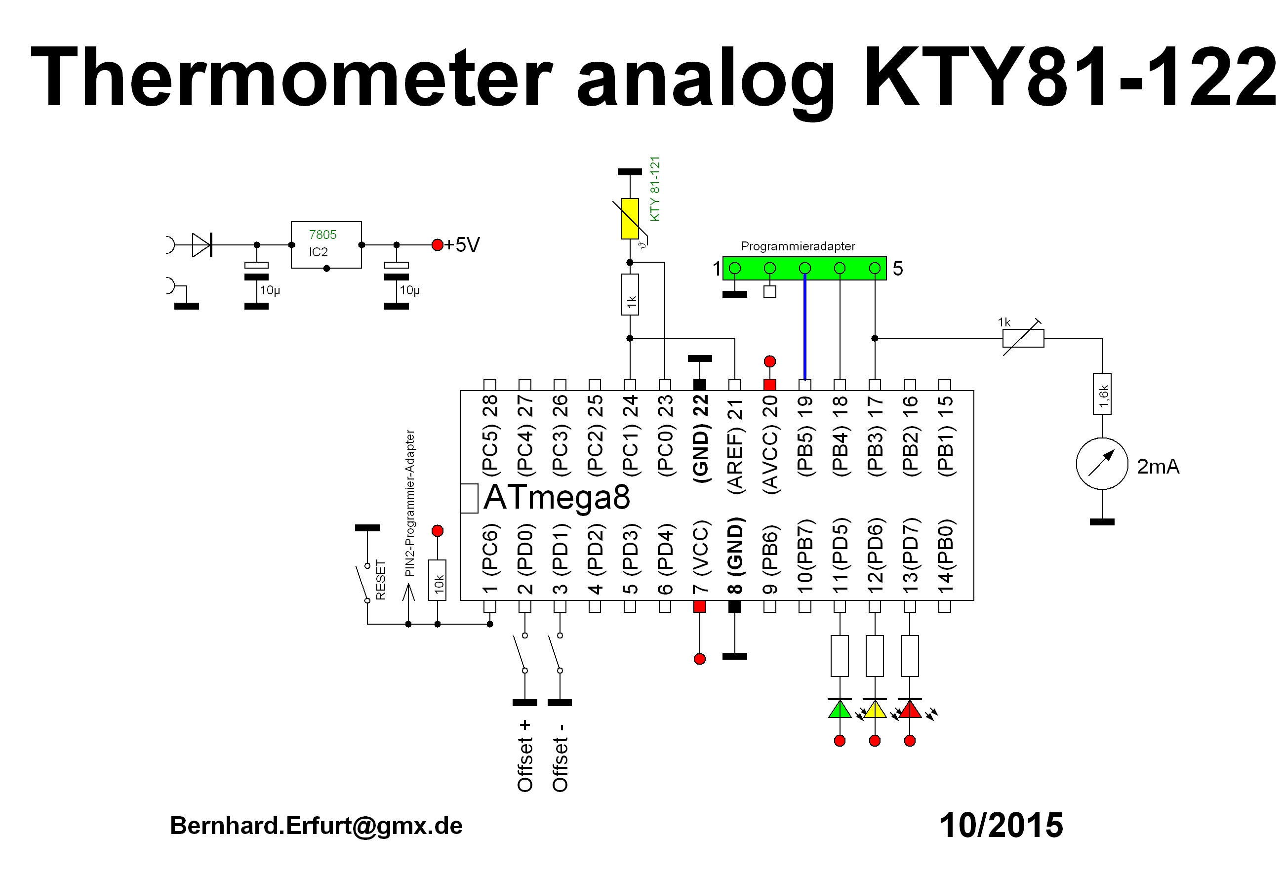

Ein kleines Beispiel eines analogen Thermometers
im Bereich -10... +40°C
mit einer Genauigkeit von ca. 1K und mit einem PTC KTY81-122.
Besonderheiten:
Der KTY wird nur während der Messung bestromt, um den Messfehler gering
zu halten.
Eine permanente Bestromung würde ihn in dieser Schaltung um ca. 0,5K
erwärmen.
Das Messergebnis ist unabhängig von der Referenzspannung /
Betriebsspannung, da nur die Widerstandsverhältnsse ausgewertet werden.
Der Abgleich (Offset) erfolgt über die beiden Tasten. Werden beide
Tasten gleichzeitig gedrückt, dann wird Offset auf NULL gesetzt und das
System neu gestartet.
Der Offsetwert wird im EEPROM des ATmega8 abgelegt.
Auf die beiden Tasten habe ich bewusst im Aufbau verzichtet, mit einer
Messspitze konnte ich die PINs problemlos gegen LOW ziehen und den
Zeiger entsprechend einstellen.
Bei Programmstart springt der Zeiger auf +20°C und anschließend auf
+40°C, das Potentiometer ermöglicht eine Korrektur.
In einer Tabelle wird der gemessene ADC-Wert in einen PWM-Wert
umgerechnet,
bei Bedarf kann die Tabelle geändert werden, eine EXCEL-Datei lege ich
mit bei.
Das analoge Zeigerinstrument wir per 8-Bit-PWM angesteuert.

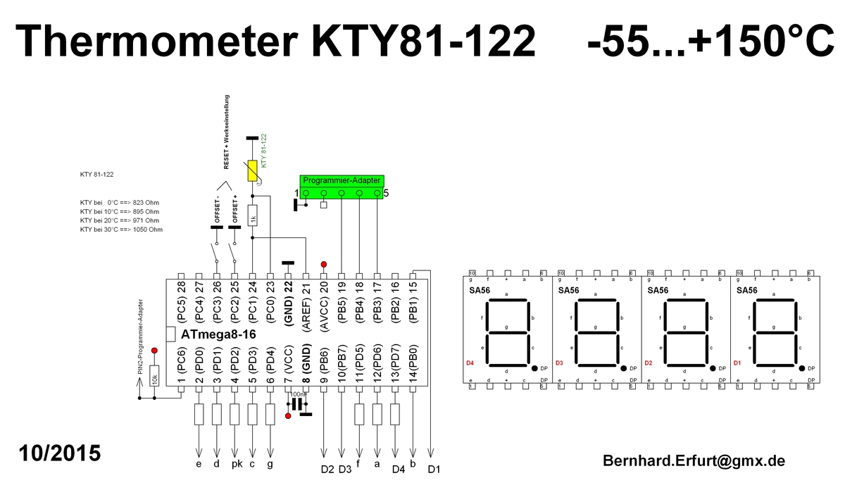

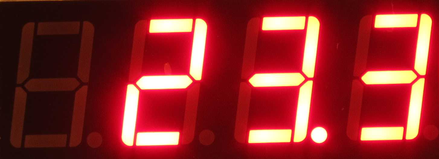

Die LED 7-Segment Version mit SA56 (gemeinsame Anode) o.ä.
Temperaturbereich -55...+150°C
Stromaufnahme bei maximaler Helligkeit: ca. 60mA
Auch hier erfolgt der Abgleich (Offset) über die beiden Tasten.
Der Offsetwert wird im EEPROM abgelegt. Jeder Schreib- oder Lesezugriff
wird mit "----" angezeigt.
Betätigt man beide Tasten gleichzeitig, erfolgt ein Reset und Offset
wird auf NULL gesetzt.
Die Temperaturwerte sind in einer kleinen Tabelle hinterlegt, da die
Kennlinie des KTY nicht linear verläuft.
Jedem ADC-Wert ist ein Temperatur-Wert zugeordnet.
Ein fehlender Sensor oder Kurzschluss in der Sensorleitung wird mit
"8888" angezeigt.
Die TWI/I2C Pins habe ich bewusst freigelassen, um diverse Sensoren
abfragen zu können.
Die µC-PIN-BELEGUNG für die 7-Segment-Anzeige ist in der
"THERMO_7SEGMENT_BELEGUNG.asm" definiert.
Bernhard

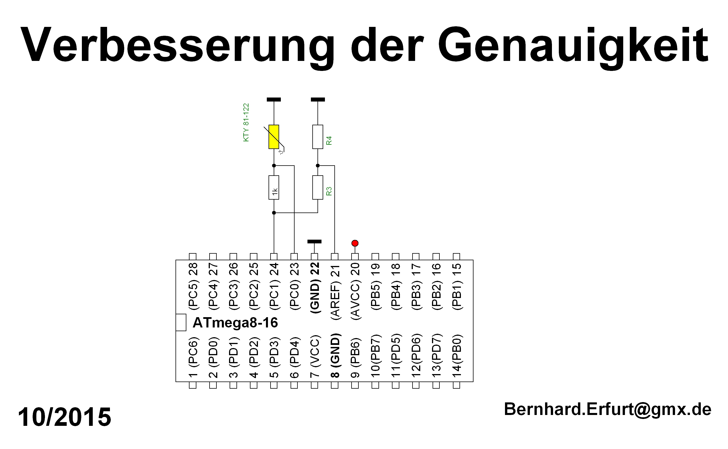

Eine Variante zur Verbesserung der Genauigkeit, engt aber den oberen
Messbereich deutlich ein.
Bsp:
Messbereich: -55°C...+30°C,  0,2K bei 20°C

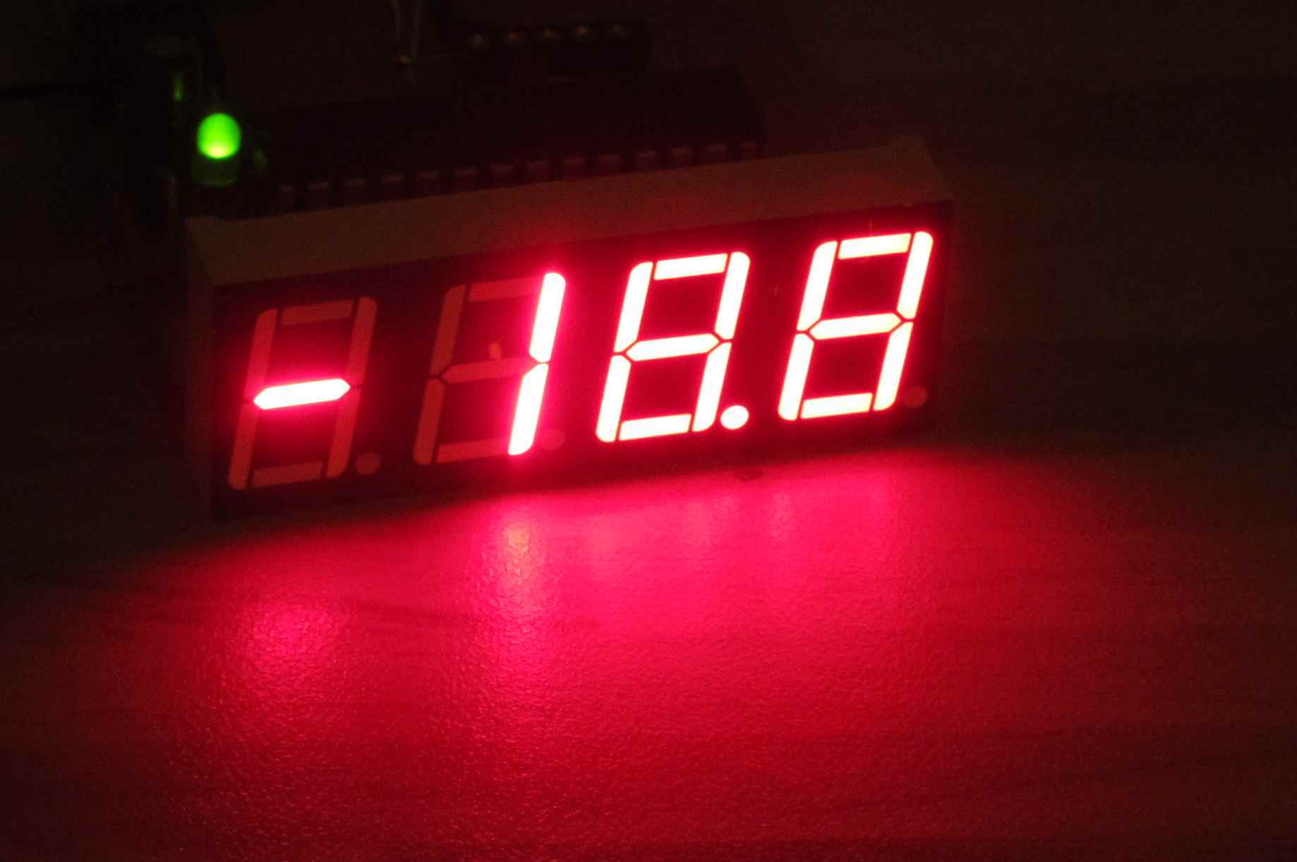

von Michael B. (laberkopp)

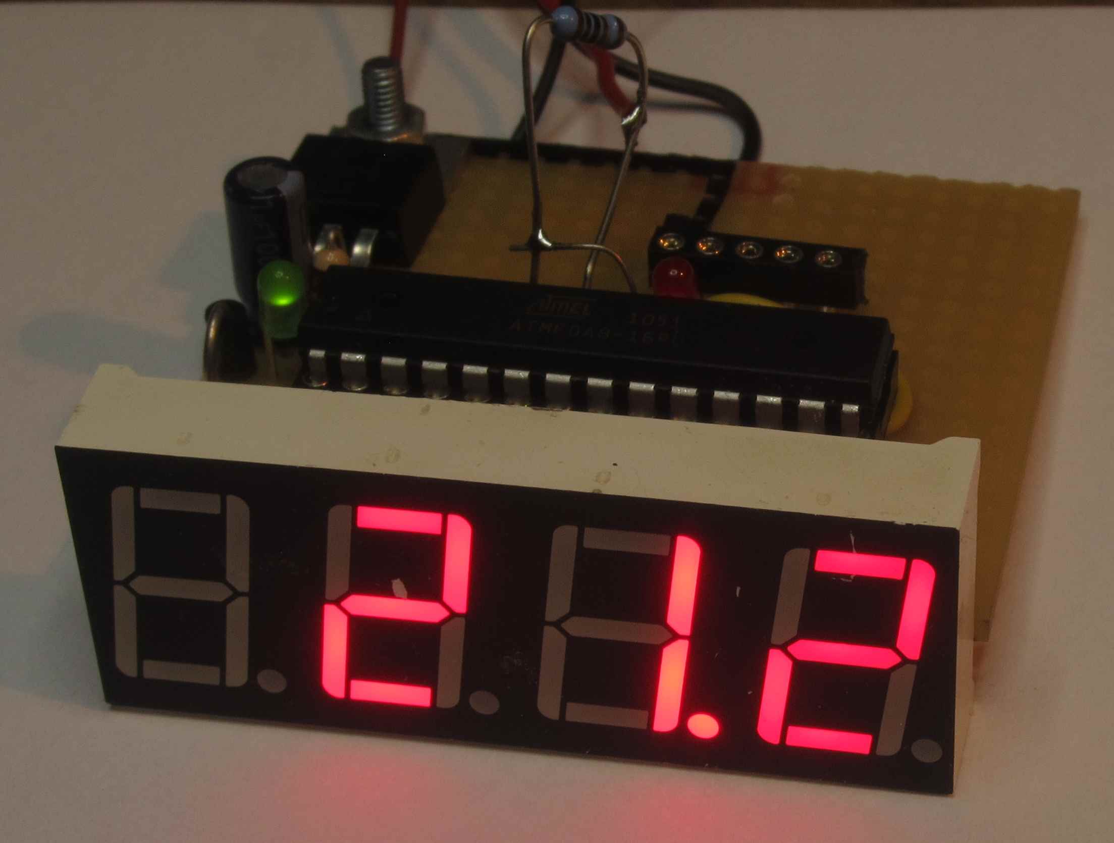

Man sollte wegen der auf 20mA begrenzten Stromlieferfähigkeit der
ATmega8-Ausgangs-Pins zumindest die 4 Digits über Transistoren
verstärkern
            +5V
             |E
D1..D4 --R--|< BC327
        common anode
dann leuchten die Segmente der 2 wegen Überlastung des uC Pins an dem
die gemeinsame Anode hängt nicht so viel dunkler als die Segmente der 1
wie in deinem Photo zu sehen.
Dazu muss man dann in der Software die Polarität der Digit-Ausgänge
invertieren.
von Bernhard S. (bernhard)

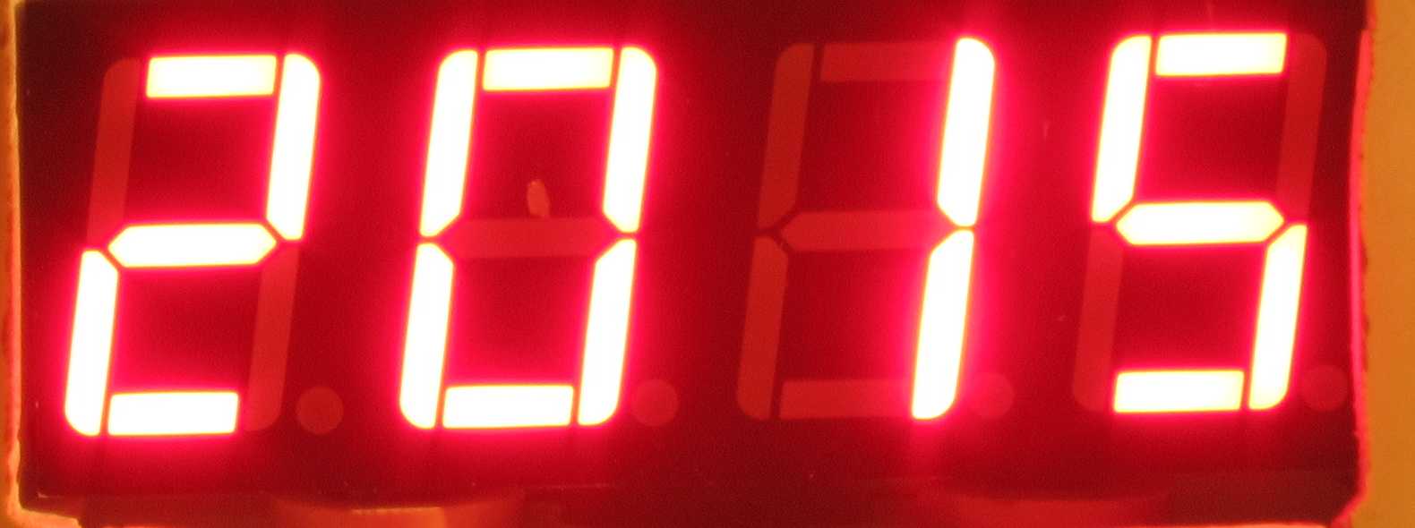

Hallo Michael,
Da gebe ich Dir Recht, doch in der Praxis kann dieser Effekt durchaus
vertretbar sein (Low Cost). s.Beweisfoto.
Bernhard

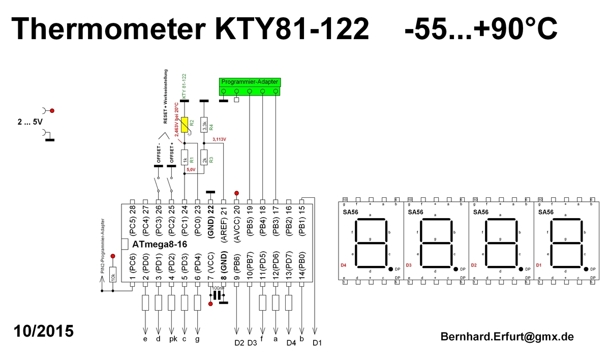

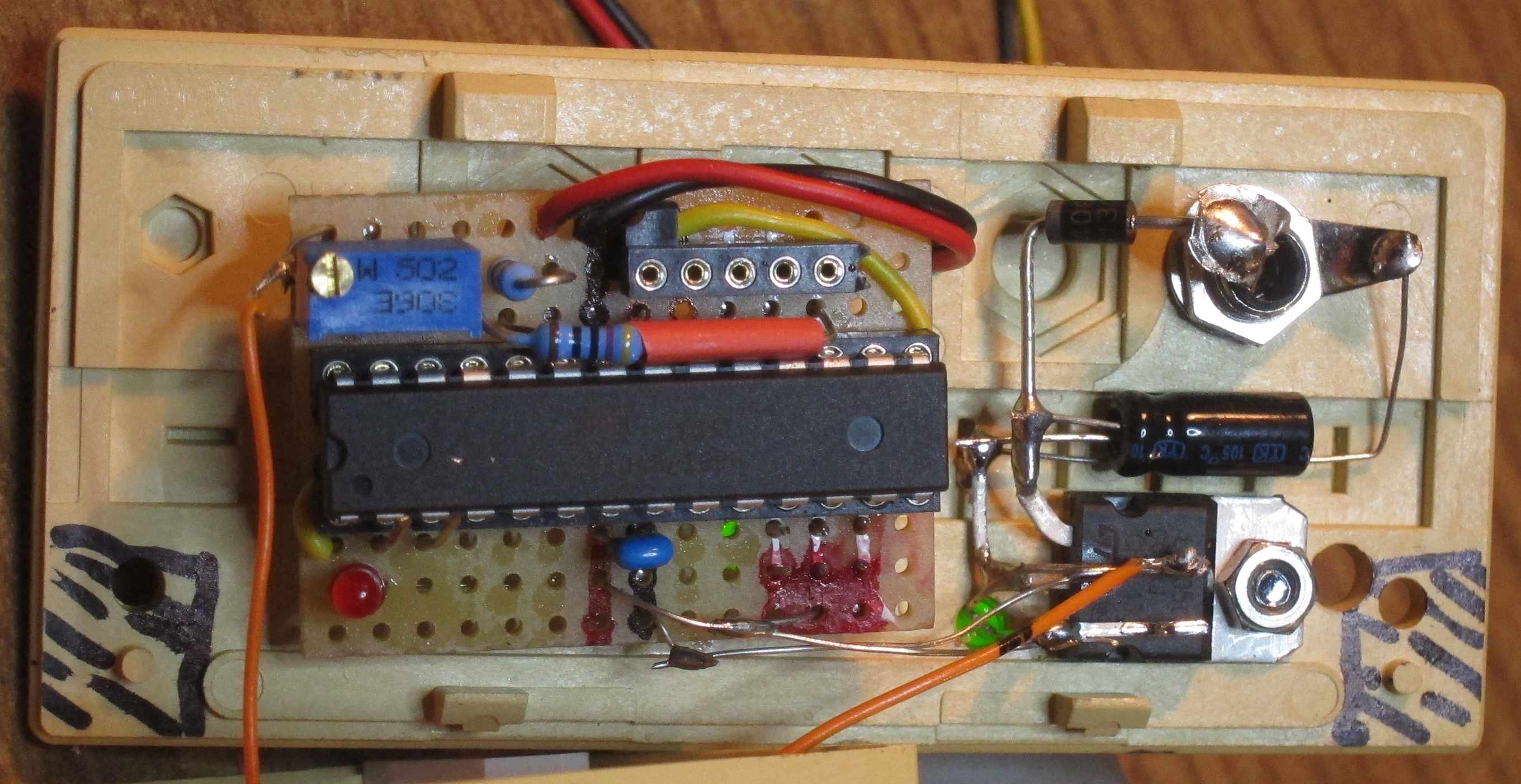

Realisierte Variante mit verbesserter Auflösung, ca. 0,3 GRD.
Die Referenzspannung des ADC wird durch einen Spannungsteiler
heruntergesetzt, dadurch wird der 20°C Bereich auflösungsfreundlicher.
Die Schaltung arbeitet im Bereich 2...5V problemlos, der Temperaturwert
ändert sich um ca. 0,3 GRD bei 2V, nur die LEDs sind bei 2V kaum noch zu
erkennen ;-)
Anmerkung:
Der Spannungswert U(ref) ist nicht von Bedeutung, nur die
Spannungsverhältnisse U(R1), U(R3) und U(R4) müssen stimmen.
Die hinterlegte ADC-Temperatur-Tabelle errechne ich in einem
Visual-Basic-Programm, geht natürlich auch mit Excel.
Nach anlegen der Versorgungsspannung passiert folgendes:
- der ATmega8 führt ein WDR-RESET aus
- ein 7-Segmenttest
- Anzeige "2015"
- Abfrage Tasten, bei ERROR Anzeige "----"
- KTY81-122 Messung
- Anzeige "AdC"
- Anzeige gemessener ADC-Wert an PC0: z.B. "0861"
Hauptprogramm:
- Abfrage Tastatur, bei Betätigung Anzeige "----"
- ca. alle 8 Sekunden KTY81-122 Messung (Punkt unten rechts leuchtet)
- bei Sensorfehler (ADC nicht plaisibel) Anzeige "8888"
- Anzeige Temperatur z.B. "-12.6"
> doch in der Praxis kann dieser Effekt durchaus vertretbar sein
> (Low Cost).
Du meinst, du möchtest mit Chinaschrott bezüglich der Qualitätsdefizite
mithalten können ?
Die 4 Transistoren kosten nicht die Welt, es ist nicht mehr 1960.

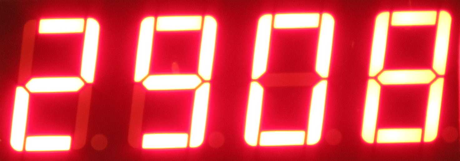

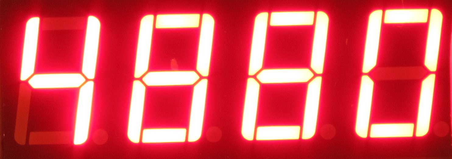

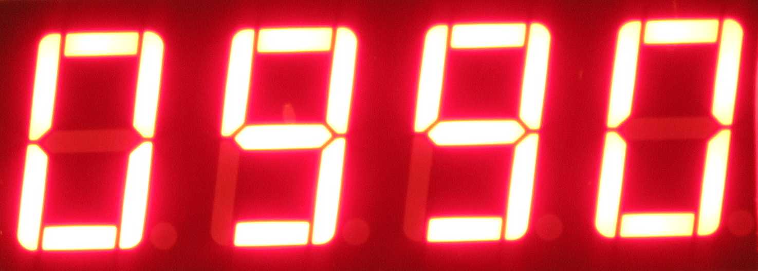

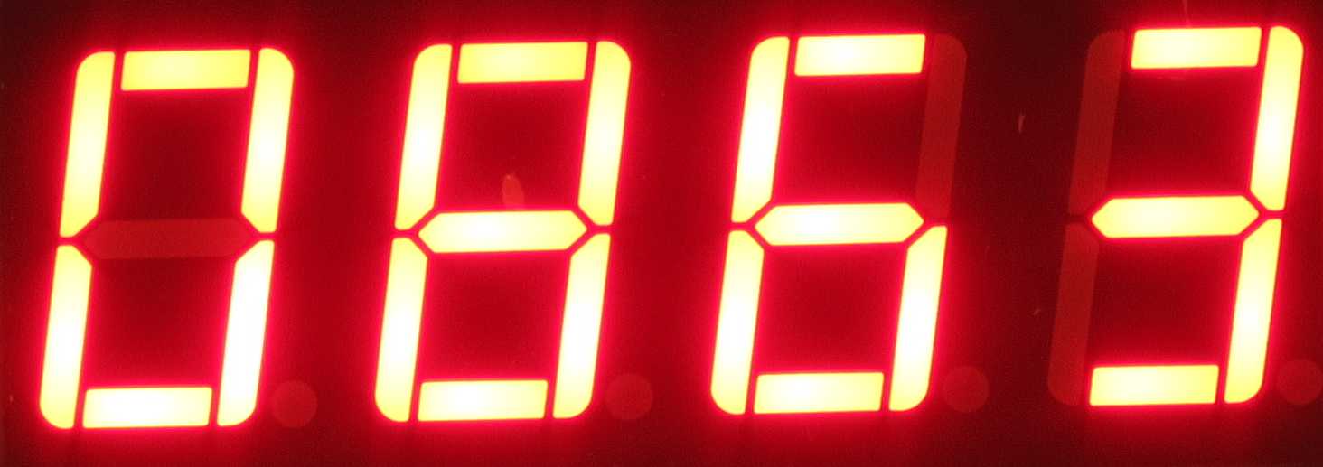

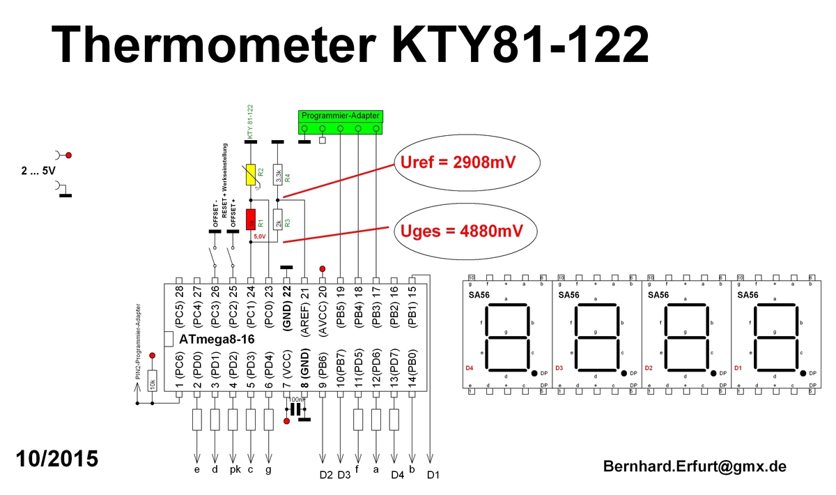

In dieser Version brauchen wir nur zwei Spannungen messen (Uges + Uref)
und die Werte in den Programmcode einpflegen.
So genau müssen die gemessenen Spannungen nicht sein, es kommt nur auf
die Spannungsverhältnisse an.
Bei Programmstart hat man ca. 10 Sekunden Zeit, die Spannungen zu
messen, in dieser Zeit wird PC1 auf HIGH gesetzt.
Kritisch ist der Widerstand R1, er beeinflusst stark das
Temperaturergebnis.
Diese Version errechnet dem Widerstandswert (R2) des KTY81-122.
Anschließend wird in einer hinterlegten Tabelle der entsprechende
Temperaturwert ausgelesen.
Auch hier ist das Temperaturergebnis kaum abhängig von der
Versorgungsspannung.
Mit beiden Tasten kann der Temperatur-Offset eingestellt werden.
Eine Helligkeitssteurung ist möglich.
Nach Programmstart wird fogendes angezeigt:
- Jahr
- Uges in mV
- Uref in mV
- R1   in Ohm
- ADC-WERT
- Offset
- Temperatur
