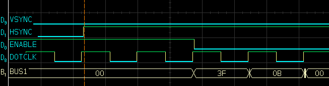

ich habe eine Ansteuerung für ein TFT auf einem Spartan-6 entworfen.
Das Display wird nicht über LVDS sondern "diskret" über HSYNC, VSYNC,
DATA etc. angesteuert.
In der Simulation sieht es gut aus. Jetzt habe ich das Design im FPGA
synthetisiert und habe das Problem, dass die Daten nicht vor der
Taktflanke anliegen. Siehe den Screenshot vom Logikanalyzer im Anhang:
- Das Display taktet mit der steigenden Flanke ein (DOTCLK)
- HSYNC kommt zu spät
- ENABLE kommt gerade so rechtzeitig
- Der BUS1 schaltet genau auf der Flanke
Wie ziehe ich das gerade? Ich habe folgende Ideen:
1) Über Constraining des FPGA. Der einzige Constraint, der passen
könnte, wäre der OFFSET OUT Constraint. Das Problem hierbei ist, dass er
sich wohl eher auf die Verzögerung durch den FPGA bezieht. Er bezieht
sich also auf einen Takt am Eingang. Der interessiert mich aber
überhaupt nicht, da der Takt am Eingang doppelt so schnell ist wie mein
Displaytakt und die Daten aufgrund interner Verarbeitung mit den Daten
am Ausgang nichts mehr zu tun haben.
2) Ich könne über die PLL, die meinen Takt generiert, versuchen, eine
Phasenverschiebung einzubauen.
3) Ich könnte den Taktausgang über IODELAY so verzögern, dass es passt.
3) Ich könnte das Display so umstellen, dass es auf die fallende Flanke
von DOTCLK triggert.
Das sind momentan ziemlich viele Optionen und ich würde mich über einen
Hinweis freuen, welche ich davon weiter verfolgen sollte.
Schönen Gruß,
Christian
von Duke Scarring (Gast)
Reicht es evtl., wenn Du den Takt invertiert ausgibst?
Duke
von Christian W. (christian_w79)
Irgendwie schon. Ich habe jetzt dem Display gesagt, es soll auf der
fallenden Flanke von DOTCLK einlesen. Gibt's da echt keine andere
Handhabe am FPGA?
Christian

von P. K. (pek)
Christian W. schrieb:
> Gibt's da echt keine andere Handhabe am FPGA?
Natürlich, Du kannst IO Timing Constraints setzen. In Deinem Fall wären
das Hold-Zeiten für die Sync und Daten relativ zum Output-Clock (welchen
Du mit einem DDR-IO-Register ausgibst). Die Krux ist dabei, dass Du
etwaige Laufzeitunterschiede auf dem Board mit einberechnen musst.
Für "langsame" Interfaces (vermutlich taktest Du mit 27MHz?) ist es aber
durchaus üblich (wie von Duke Scarring vorgeschlagen), auf die inaktive
Flanke des Empfängers anzulegen.

von Sigi (Gast)
Duke Scarring schrieb:
> Haben dir wirklich Einfluss auf das Timing?
Klar habe die Einfluss, es werden z.B. IO-Delays
gesetzt oder die FFs in die IO-Zellen gelegt,
soweit möglich. Liegen die Constraints aber
ausserhalb der Delay-Bereiche, dann wird eine
Warnung ausgegeben.
So wie ich aber obiges Problem einstufe ist
es wahrscheinlich besser, die generierte Clock
zu invertieren statt zu versuchen, die H/S
Timings des TFTs bei nichtinverter Clock
einzuhalten.

von Jürgen S. (engineer) Benutzerseite
P. K. schrieb:
> Aber wie schon gesagt: Es fällt dir (TO) keine Zacke zur Krone heraus,
> wenn Du auf die inaktive Flanke anlegst.
Damit vergibt man aber gfs schon Reserve. Vom Prinzip her sollten
Takt-synchrone Daten auch so ausgegeben werden, weil die Daten am Ende
des Taktes am wahrscheinlichsten stabil sind. Gfs addiert man etwas
Taktverschiebung um 1/8 um sicherzustellen, dass das PCB nichts ungutes
veranstaltet.
