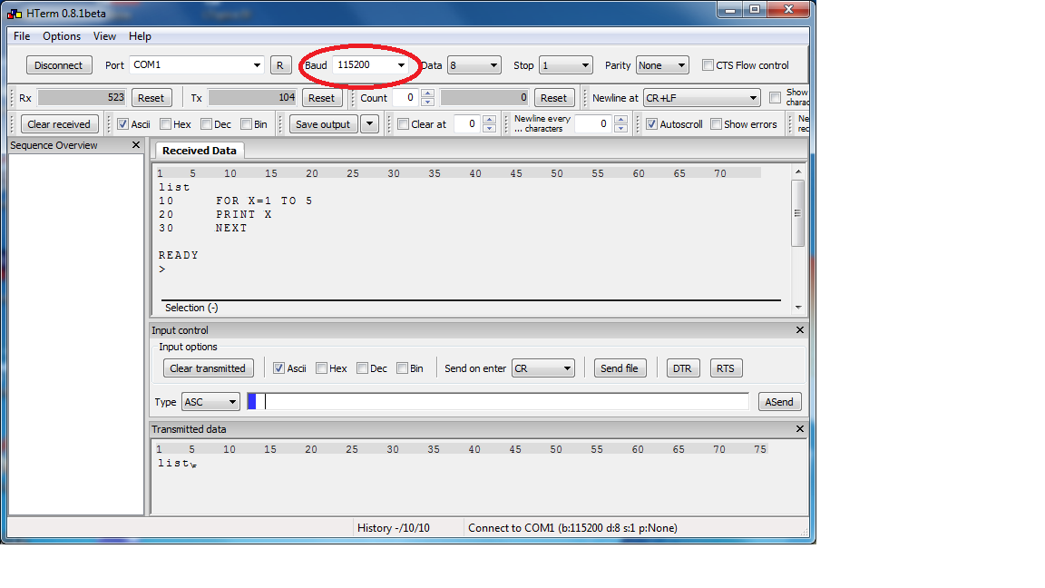

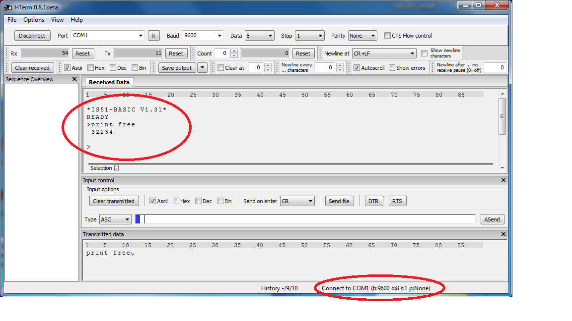

Hier ist die umgebaute Platine mit dem PCverbunden und wird über "hterm" angesprochen. Die für die Übertragung nötigen Einstellungen können dem Bild entnommen werden. Auf die Anforderung die Menge freien Speicher zu zeigen "print free", antwortet das Basic mit "32254". Gruß. Tom

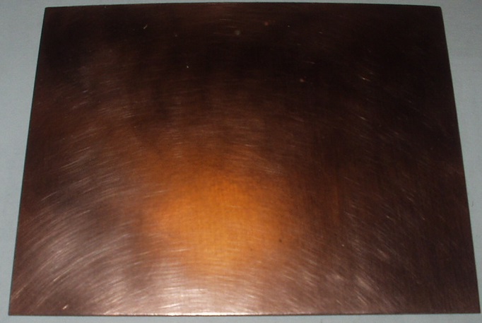

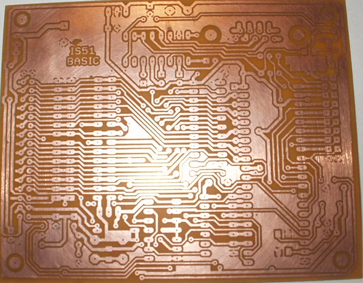

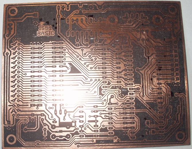

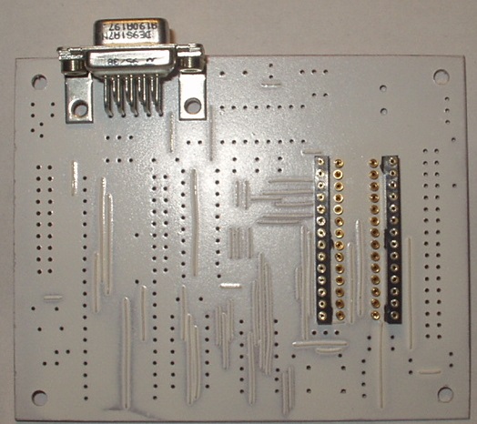

So, die Platine ist geäzt. Das erste Bild (IS51BasPl1) zeigt die leere Platine, hatte zufällig eine mit den richtigen Masen herumliegen. Die Punkte sind Stellen an denen sie stark oxydiert ist, sollte aber nicht weiter stören. Im zweiten Bild (IS51BasPl2) die betonierte Platine. Hier rächte sich schlampiges arbeiten. Hatte nach dem Reinigen der Platine mit Stahlwolle vergessen sie mit einem fettfreien Tuch abzureiben und so hielt der Toner an ein paar Stellen nicht :( Aber nichts was sich nicht mit einem Lackstift wieder in Ordnung bringen ließ. Die schwarzen Kleckse des Lacks sind deutlich zu sehen. Im dritten Bild (IS51BasPl3) ist die geätzte Platine, sie ist gut geworden und im Gegenlicht erkenne ich keine Fehler. Jetzt werde ich sie noch bohren und bestücken, um zu sehen ob alles paßt und funktioniert. Bis jetzt hat es noch keine zwei Stunden gedauert, die Platine zu machen. Das bohren dauert auch höchstens eine Stunde. Bestücken wird, wegen der vielen Brücken, länger dauern. @Janus. Ich habe nur gute Erfahrungen mit dem 89S8253. Bis zur Revision K waren da tatsächlich viele Fehler drin, inzwischen läuft er einwandfrei. Die Probleme mit EEPROM und Watchdog sind behoben. Aber du hast recht, man braucht ein geeignetes Programmiergerät für die 89S825x. Gruß. Tom
Ah.. ein selber Ätzer und Bohrer ;-) Das tue ich mir nicht an.. ;-) Habe auch keinerlei Werkzeug dafür.. Dafür kann man aber ein Platine in ein paar Stunden haben.. ich muss Wochen darauf warten.. Da du Eagle Freeware verwendest, kannst du dann (oder ich) aus dem einseitigen Layout auch noch alternativ ein 2-seitiges erstellen. Den heutigen Platinenfertigern ist es fast egal ob einseitig oder 2-seitig. Dann spart man sich die Brückenanfertigungen und hat oben auch gleich Lötstoplack drauf.. Peter
Hallo petersieg, habe sie eben gebohrt und mit Lötlack besprüht. Nachdem der trocken ist, beginne ich mit bestücken. Die Platine ist bereits zweiseitig, beim Leiterplattenfertiger werden die Brücken als zweite Seite durchkontaktiert und geäzt. Wer sie selbst und einseitig macht, bestückt die Brücken als Draht. Bevor ich die Eagle-Dateien freigebe, muß ich aber erst mal am Prototypen prüfen ob die Bauteile passen und die Schaltung auch richtig funktioniert. Es kann für Nachbauer auch Probleme mit den Bibliotheken von Eagle geben, da ich sehr viele Bauteile selbst definiere und sie somit fehlen. So der Lötlack könnte nun trocken genug sein. Gruß. Tom
ok. Viel Erfolg! Werde mir dann sicher eine Platine anfertigen lassen.. Danke+Gruß, Peter
Die Brücken sind bestückt, gab keine Probleme wegen zu kleiner Restringe oder Lötbrücken wegen zu geringer Abstände. Habe die Bestückungsseite mit den Brücken jetzt weiß lackiert, so werden die Brücken fixiert und isoliert, falls mal der Schraubendreher oder was anderes Leitfähiges runterfällt. Muß wieder warten bis der Lack .... Bei Interesse könnten sich ja mehrere Leute zusammentun und gemeinsam Platinen fertigen lassen, dadurch wird es sicher günstiger.

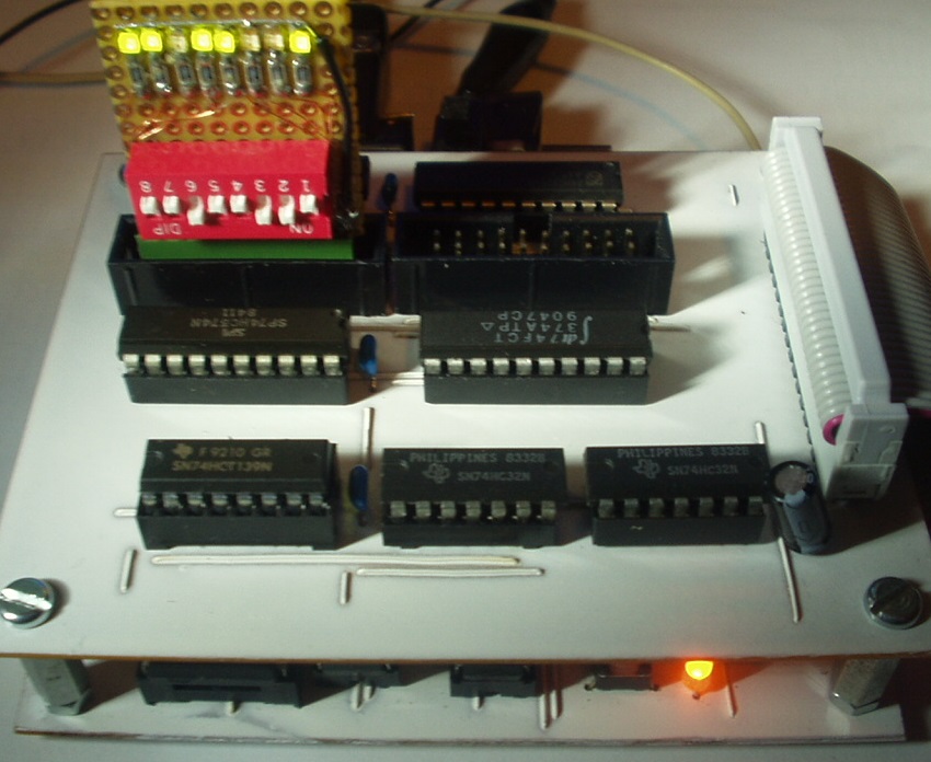

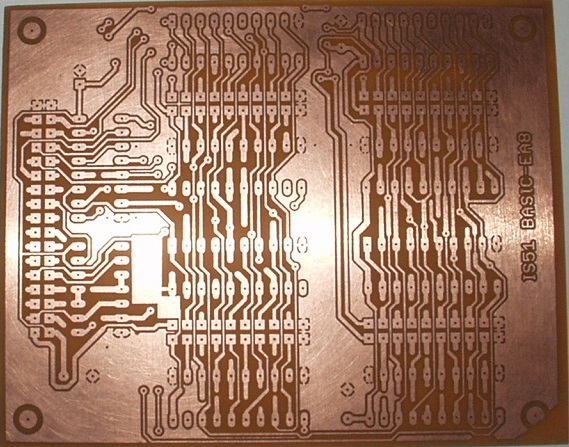

Habe hier noch den Schaltplan und das Layout für die IS51-EA1 Platine. Das ist die Ein/Ausgabeplatine für den kleinen Erweiterungsstecker. Beschrieben ist sie im Handbuch der IS51. Auf ihr befinden sich zwei Taster (INT0, T0) 8 Leuchtdioden und 8 Schalter. Sie ist für Softwareexperimente gedacht, steuern kann man damit nichts. Im Anhang das Layout und der Bestückungsplan. Leider sind in den Eagledateien, zum zentrieren des Bohrers, Bauteile mit kleinen Bohrdurchmesser verwendet, so daß man für industrielle Fertigung die Bauteile erst austauschen muß. Selbstätzer können das Layout direkt benutzen, für Andere werde ich das Layout ändern. Mit der neuen Ein/Ausgabeplatine bin ich auch schon weiter. Anstatt sie zu fädeln, habe ich gleich ein Layout gemacht und fädle nur noch was ich an Leiterbahnen nicht untergebracht habe. Ist nicht viel mehr Aufwand als nur fädeln, aber ich habe gleich eine Basisplatine. Die neue Platine trägt 8 Erweiterungsports zu je 8 Bit, 4 Eingabeports und 4 Ausgabeports. Muß die Platine noch bohren und bestücken, dann folgen die Funktionstests. Gruß. Tom

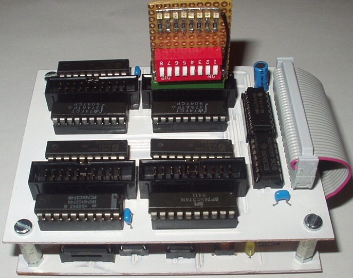

Habe die Platine jetzt gebohrt und die beiden Platinen, probeweise, zum Sandwitch montiert. Sie passen perfekt aufeinander. So ergeben die beiden Platinen einen netten kleinen Steuerrechner mit 9 1/2 Ports. 4 Eingabeports (4 x 8 = 32 Eingabebit), 4 Ausgabeports (32 Ausgabebit) und 1 1/2 bidirektionale Ein/Ausgabeports (Port 1 und 1/2 Port 3). Dabei kam mir der Gedanke, das Projekt auf meinen VG Bus zu konvertieren. Wenn man in der bisherigen Bauweise mehr Zusatzplatinen wie A/D - D/A, Display, Relais, usw braucht, wird der Platinenstapel immer höher :( Bei VG steckt man einfach eine weitere Platine in den Bus.
Die Erweiterungsplatine ist fertig und alle 8 Ports funktionieren. Auf die gleiche Art lassen sich bis zu 256 Eingabeports und gleichzeitig bis zu 256 Ausgabeports realisieren. In einem der Portstecker befindet sich eine kleine Testplatine mit 8 LED's und 8 Schaltern. Das bestücken ist ganz einfach, aber das fädeln der Verbindungen des Toplayer kann ich niemanden zumuten. Es ist sehr zeitraubend und man muß sich stark konzentrieren. Da wäre es einfacher gewesen, die Platine nur zu fädeln. Ich könnte das Layout ändern, so daß teilweise zwei Leiterbahnen zwischen zwei IC-Beinchen geführt sind, aber das können dann nur wenige nachbauen. Eine andere Lösung wäre, weniger Ports auf die Platine zu packen? Muß mir deswegen noch was überlegen.

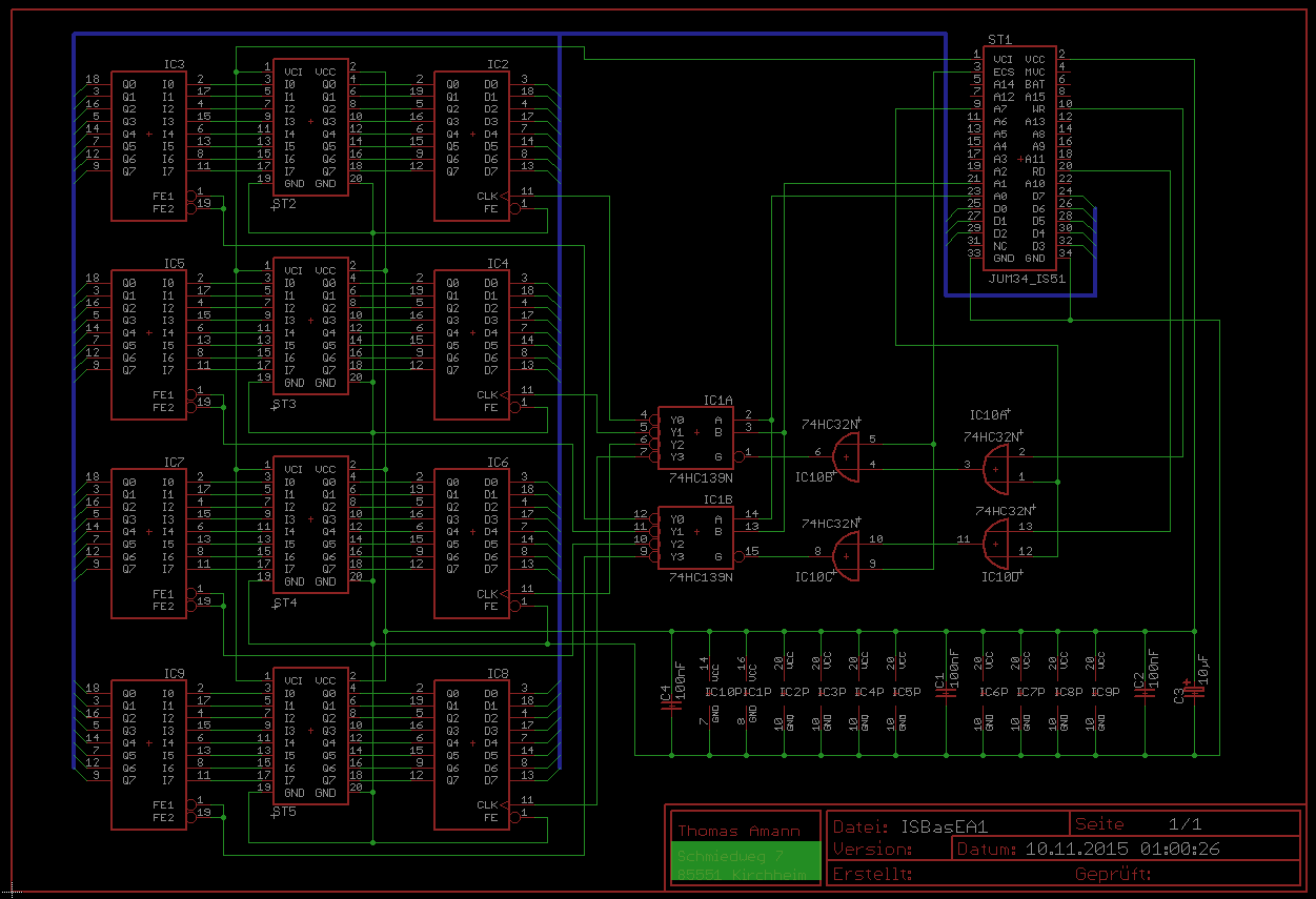

Hier noch der Schaltplan der Erweiterungskarte. Die Karte kennt, für jede Richtung, 4 Adressen. XPort0 = 0FF00h - 8Bit lesen, 8 Bit schreiben (ST2) XPort1 = 0FF01h - 8Bit lesen, 8 Bit schreiben (ST3) XPort2 = 0FF02h - 8Bit lesen, 8 Bit schreiben (ST4) XPort3 = 0FF03h - 8Bit lesen, 8 Bit schreiben (ST5) Der mögliche Adressbereich von 0FF00h bis 0FFFFh ist von der Karte nicht vollständig dekodiert. Jede Adresse ist zweimal vorhanden, für lesen und schreiben. Im Adressbereich 0FF00h bis 0FF80h erscheinen die vier Ports gespiegelt alle vier Adressen. XPort0 also unter 0FF00, 0FF04, 0FF08 usw. Die Hardware legt die Erweiterungsports in den Bereich des externen Arbeitsspeichers (memory mapped I/O) und so werden die Ports angesprochen wie Speicherzellen. Zugriff auf XPort1: Ausgabe Basic: XBY(Portadresse) = Wert, z.B: XBY(0FF01h)=0C3h Eingabe Basic: PRINT XBY(Portadresse), z.B: PRINT XBY(0FF01) Ausgabe Assembler: MOV DPTR,#0FF01h - MOVX @DPTR,A Eingabe Assembler: MOV DPTR,#0FF01h - MOVX A,@DPTR Ausgabe C: unsigned char xdata *bPtr = 0x0FF01; - *bPtr = 0x5B; Eingabe C: unsigned char xdata *bPtr = 0x0FF01; - xy = *bPtr;

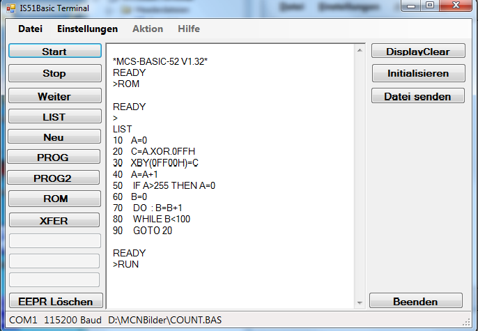

Hier noch ein kleines Testprogramm in Basic für die Erweiterungskarte. Es zählt die Variable A von 0 bis 255 hoch und gibt den Inhalt der Variable zum XPort0 aus, das ganze läuft in einer Endlosschleife mit Zeitverzögerung, damit es nicht zu schnell für unsere Augen geht. Damit möchte ich meinen Ausflug in Basic beenden, war interessant mal über den eigenen Tellerrand zu blicken. Im Moment arbeite ich an einer abgespeckten Version der Ein- /Ausgabeerweiterung mit 4 Ports, 2 Eingabe- und 2 Ausgabeports. Mal sehen ob dieses Layout "Bastelfreundlicher" wird. Gruß. Tom

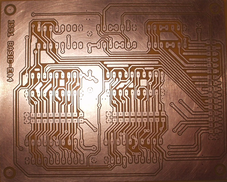

Habe die Platine der 4 Port Erweiterungskarte jetzt fertig. Muß sie noch bohren bestücken und testen. Schon jetzt ist klar, sie ist viel einfacher zu handhaben ist als die mit 8 Ports. Auf ihr brauchen zu den Brücken keine weiteren Drähte zu verlegt werden. Konnte es mir aber nicht verkneifen, teilweise zwei Leiterbahnen zwischen den IC-Pins zu verlegen. Auf ihr befinden sich 4 Ports mit je 8 Bit, 2 Ausgabeports und 2 Eingabeports. Sie ist beinahe vollständig dekodiert, mit ihren 4 Ports belegt sie 8 Adressen (0FF00h bis 0FF07h). Da die Schaltung der IS51EA4 im Grunde die gleiche wie bei der IS51EA8 ist, gehe ich davon aus, daß sie funktionieren wird.
Meine Platine(n) zur Hauptplatine ist beim Fertiger. Wird aber noch 2-3 Wochen dauern. Werde dann hier berichten.. Peter
Wie erwartet funktionieren alle 4 Ports der neuen Erweiterungskarte. Das herstellen der Platine ist für einen geübten Platinenätzer kein Problem. Der Aufbau ist deutlich einfacher als bei der großen Erweiterung. Für Anfänger im ätzen und löten ist das Basic-Projekt allerdings nicht geeignet. Im Bild ist das Sandwich, auf der ein Programm läuft, das die Schalterstellung einließt und zu den Leuchtdioden ausgibt. Werde jetzt die Pläne zum veröffentlichen vorbereiten. Nun fehlt noch eine Möglichkeit den Bootloader oder das Basic in den Chip zu brennen.

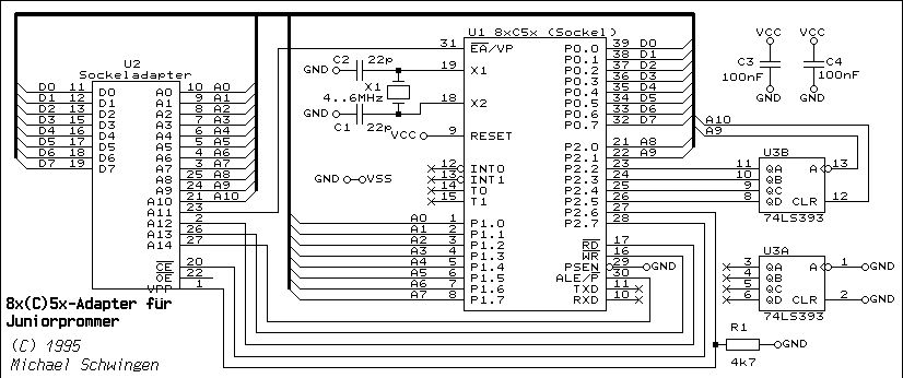

Hallo Leute, habe die letzten Tage etwas im Internet gestöbert, um ein praktikables und nachbausicheres Programmiergerät für die MCS51 zu finden. Dabei fand ich TCB "Tiny Control Basic". Es handelt sich dabei um ein abgespecktes Intel-MCS51 Basic. Zu finden ist das ganze bei Elektor im Septemberheft 2004 Artikel "Swiss Army Knife" und auch als Download bei Elektor. Dort kann man ein Terminalprogramm und zwei verschiedene Versionen des Basic herunterladen. Einfach die Software downloaden. Das ganze (Terminal und Basic) steckt in einer Zip-Datei. Leider liegen dort nur die Hex-Files des Basic, keine Quellen. Habe das Basic in den µC meiner Platine geflasht, es hat sich sofort gemeldet. Ein Problem ist die Baudrate der Datenübertragung. Das "Army Knife" arbeitet mit einem Quarz von 22,1184MHz, mein Board mit 14,745MHz. Dazwischen liegt ein Faktor von genau 1,5. Wenn ich in hterm die Baudrate auf 6400 stelle, paßt sie genau zur erforderlichen Baudrate für das Basic. Das Basic möchte mit 9600Baud arbeiten, durch den niedrigeren Takt wird bei mir daraus 6400Baud. Eine andere Möglichkeit ist, nach Reset der Platine das Space-Zeichen (0x20), innerhalb von zwei Sekunden, zu senden. Damit stellt sich das Basich automatisch auf die verwendete Baudrate ein. Das funktioniert aber nur bis maximal 19200 Baud. Ich konnte mit dem Basic komunizieren, aber beim speichern und ausführen von Programmen lief etwas schief. Habe mich dann nicht näher damit befasst, da ich keine Quellcodes habe und das originale Basic gut funktioniert. Programmiergerät habe ich kein geeignetes gefunden, so muß ich selbst eines konstruieren. Ich hatte schon zwei verschiedene Programmiergeräte für die MCS51 entwickelt, aber beide haben einen Pferdefuß. Eines wird an eine Druckerschnittstelle angeschlossen und bedient die Signale mit Bitmanipulation. Das Problem dabei ist der Scheduler des Betriebssystems, welcher ständig das Timing des Programms durcheinander bringt. Seit Win7 funktioniert dieses Prinzip nicht mehr zuverlässig. Das Andere ist über USB an den PC gebunden, das funktioniert auch unter Win7 hervorragend. Leider ist mein USB nur VUSB und wird nicht von jedem Betriebssystem unterstützt. Im Moment arbeite ich an einem Programmiergerät, das nachbausicher ist und ohne programmierbaren Baustein auskommt. Das Konzept und ein Teil der Hardware steht schon. Mehr dazu, wenn es funktioniert. Gruß. Tom
Sprichst Du von dem hier?: https://www.elektormagazine.de/magazine/elektor-200409/1985 Ich hab hier noch einen Adapter für den Juniorprommer der selbst an den PC und den Atari angeschlossen werden kann. Mit diesem Adapter können 40-polige 8051-kompatible Microcontroller mit Pinatubo sowie einem der unterstützten Eprommer programmiert werden - im einzelnen sind das: 8751, 87C51, 8752, 87C52 89C51,89C52 (FLASH-Typen von Atmel) sowie dazu kompatible Typen. Anbei noch Schaltplan und Bestückung des Juniorprommers. Vielleicht hilft es ja bei dem Vorhaben etwas. Anbei noch das Programm um alles in Windows laufen zu lassen.
Bearbeitet durch User
Hallo Janus, danke für die Pläne. Leider sieht es so aus, als wäre das ein Programmer für den Paralellmode und zudem hat er einen programmierten Baustein. Ich denke, für die MCS51 mit ISP, an einen Programmer an RS232 (auch CDC-USB) für ISP, welcher ohne programmierten Chip auskommt. Wenn jemand anfängt sich mit der IS51 zu beschäftigen, soll er den Programmer einfach nachbauen können, ohne bereits ein Programmiergerät zu besitzen. Anfänglich muß nur das Basic oder der Bootloader in den MCS51 kommen. Später ist es denkbar, Hardware und ein Programm für die IS51 zu schreiben, welches diese zum Programmiergerät für alles mögliche macht. Meine erste Programmer-Hardware war noch unstabil und synchronisierte schlecht auf die Daten vom UART, aber inzwischen sind diese Probleme gelöst. Habe heute erstmalig einen 89S52 angesprochen und bereits Antwort von ihm erhalten. Bin gespannt, ob er sich auch programmieren läßt. Das Problem dabei ist das Betriebsystem, das ständig in das Timing des Programmers pfuscht. Dadurch wird Bitmanipulation an LPT oder COM zum Glücksspiel. Ich versuche das Problem durch den UART im PC zu lösen. Wenn die Hardware des UART das Timing (über feste Baudrate) übernimmt, kann der Scheduler des Betriebssystems nichts daran verändern. Damit sollte der Programmer auch mit neueren Betriebssystemen harmonieren. Die nächsten Tage werden zeigen, ob dieses Prinzip funktioniert. Gruß. Tom

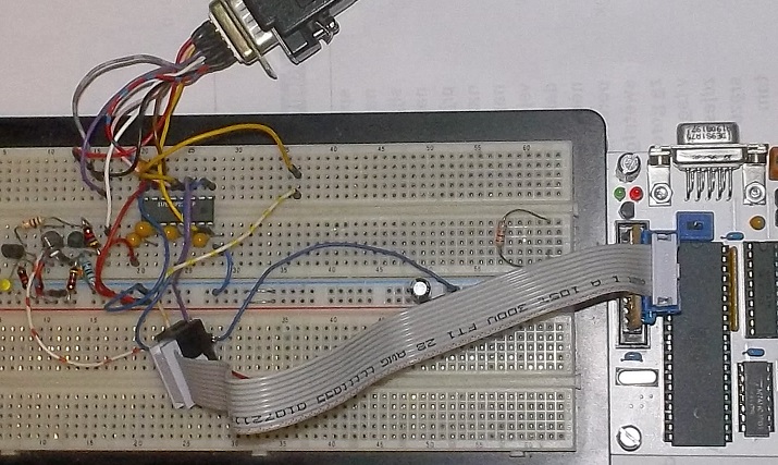

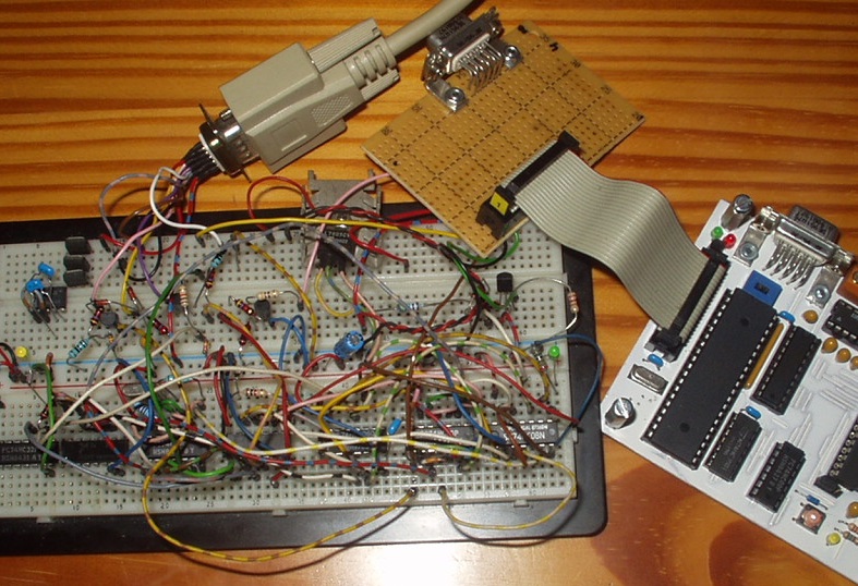

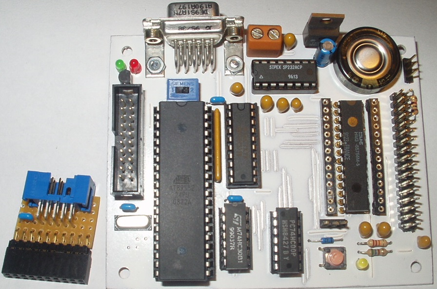

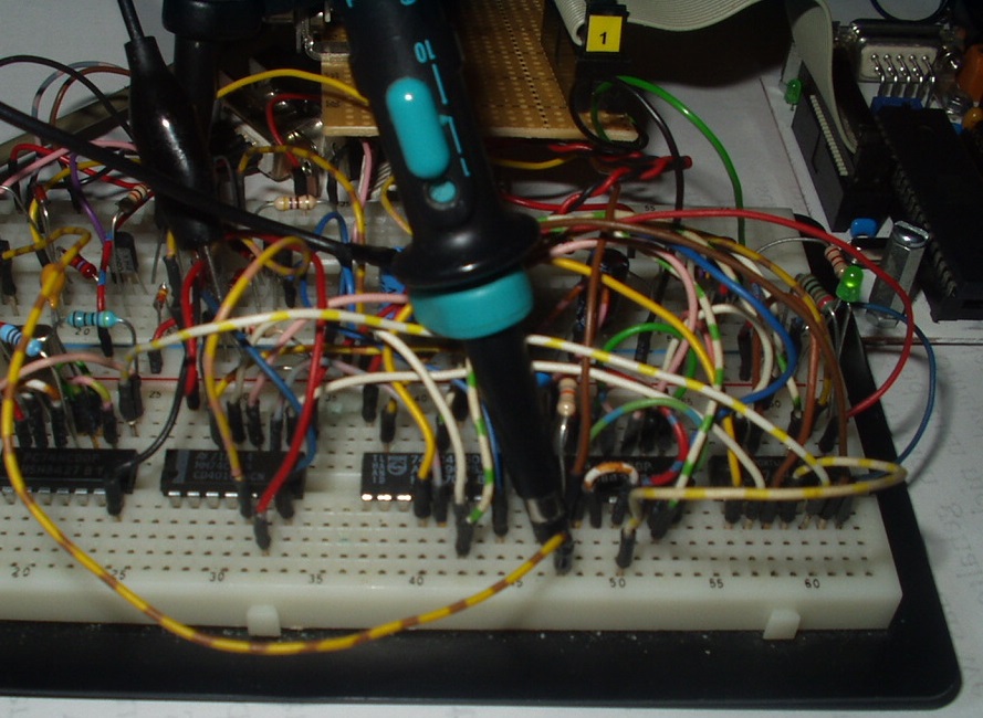

So sieht das Programmiergerät im Moment aus. Die Lochrasterplatine auf der der erste Prototyp aufgebaut wird, ist im Hintergrund schon zu sehen. Sie dient im Moment als Adapter zur Verbindung, über Flachbandleitung, mit der IS51 (rechts oben im Bild). Wenn der gefädelte Prototyp funktioniert, werde ich eine Platine dafür entwerfen.

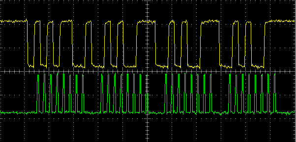

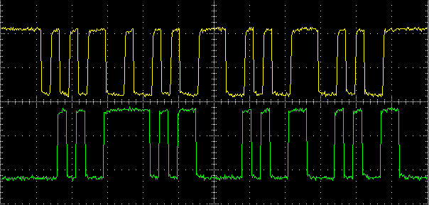

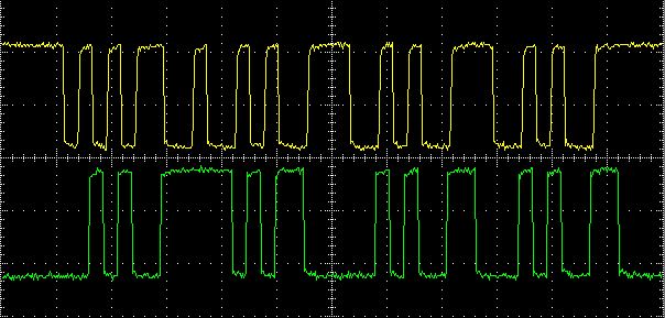

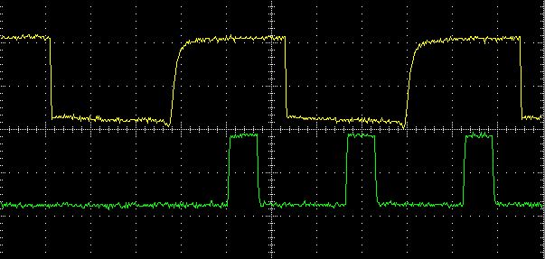

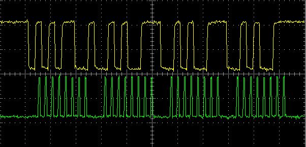

Hier noch ein paar Oszibilder zum Programmiergerät. Bild "ProgBit.bmp" zeigt das Taktbit (SCL) im Verhältnis zum Datenbit (MOSI). Die steigende Flanke des Taktsignals übernimmt das Datenbit im Controller, sie liegt exakt in der Mitte des Datenbit. Bild "ProgEna.bmp" zeigt die übertragung des 4-Byte Kommando ProgEna zur Freigabe der Programmierung ACh, 53h, 53h, 53h. Jedes Datenbyte benötigt 8 Taktimpulse, die vier mal acht Taktimpulse sind schön zu sehen. Bild "ProgAntw.bmp" zeigt oben (gelb) das Signal MOSI zum µC und unten (grün) das Antwortsignal MISO des µC zum Programmer. :)
Das Prinzip des Programmiergerätes funktioniert. Habe die Hardware auf dem Steckbrett fertig und etwas Software zum Ansprechen des Bausteins. Kann einen 89S52 in den Programmiermodus versetzen und löschen. Habe es mehrfach ausprobiert, klappt jedesmal auf Anhieb. :) Am Oszi kann ich sehen, wie das Betriebssystem das Timing beeinflußt. Dies gelingt ihm aber nur zwischen den einzelnen Bytes, die Datenbytes selbst laufen im festgelegten Timing. Jetzt muß noch schreiben, lesen ... ausprobiert werden. Gruß. Tom

Hallo Janus, auf dem Steckbrett sieht das wirklich wild aus. Inzwischen sogar noch wilder, weil drei IC's dazugekommen sind. Da dieses "Drahtknäuel" aber sehr gut funkftioniert, kann ich mir den Umweg über eine gefädelte Platine möglicherweise sparen. Hintergrund für den Aufwand ist das Kompletpaket MCS51-Harware. Was hilft einem Einsteiger die schönste 51er Hardware, wenn er kein Programm in dessen Flash bekommt. Natürlich kann man etwas Fertiges kaufen, wie den AVRISP, aber das kostet Geld und schränkt ein. Der AVRISP kann z.B: nur den 89S52, der bessere µC für die IS51 ist aber der 89S8253. Ich hatte mich im Netz nach Programmiergeräten umgesehen, aber nichts wirklich brauchbares gefunden. Es muß die verwendeten µC (wenigstens 89S52, 89S8252 und 89S8253) kennen, darf nicht viel kosten und es darf keinen programmierbaren Baustein benötigen. Welche µC der Eigenbau letztlich kennt, hängt vom PC-Programm ab, welches das Prog-Gerät steuert. Da sind auch andere µC als MCS51 möglich. Ich denke bei dem MCS51-Paket an Lehrwerkstätten, Schüler, Studenten und interessierte Bastler, bei denen das Budget begrenzt ist. Die gesamte benötigte Hardware kann für wenig Geld selbst gebaut werden. Ich achte auch besonders darauf, nirgends exotische oder teure Bausteile zu verwenden. Wer schon ein Programmiergerät hat, welches den verwendeten µC kennt, kann das natürlich verwenden. Alle benötigten Signale sind auf den kleinen Erweiterungsstecker der IS51 geführt und damit über Adapter zugänglich. Habe das Programmiergerät jetzt mit einem USB-RS232 Adapterkabel ausprobiert, klappt auch problemlos. Es braucht aber einen echten RS232-Adapter mit den hohen +-Spannungspegeln, mit den einfachen 0/5V TTL-Pegeln geht es nicht. Obwohl das auch noch eine Überlegung wert ist, da ISP und Programmer eigentlich die TTL-Pegel benötigen. Aber noch sind nicht alle Tests abgeschlossen, da kann noch viel schief gehen! Gruß. Tom

Auf Lochraster ist es schon nicht mehr so unübersichtlich. Habe mich entschieden nun doch eine Lochrasterschaltung zu machen. So kann ich noch leicht etwas ändern aber es ist nicht mehr so ein "Drahtverhau". Auch so funktioniert initialisieren und löschen eines AT89S52. Werde nun die Software weiterentwickeln. Schönen Sonntag
...sieht ja richtig super aus. Warte noch auf den Schaltplan :-) Das wäre eine Alternative zu diesen ganzen Arduino Bausätzen.

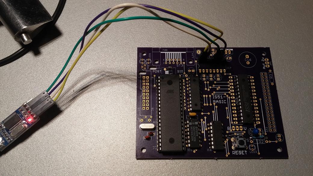

Hi. Den 89S52. Inzwischen habe ich eine Einschaltmeldung! An AEL liegen 1,67V an und mein Frequenz-Schätzeisen sagt etwas von 2,55MHz..? R4 musste noch bestückt werden und der Tipp mit Reset nach +5V war auch goldrichtig.. denn.. oh Schreck, OSHPark hat die Platine falsch gefertigt! Anstatt SMD auf der Unterseite haben sie Ausfräsungen hergestellt!? Siehe die Bilder.. Ich habe das geflickt unter dem Resettaster. C4 + R1 bestückt. R5 als Brücke (lag in der Ausfräsung; kann ich falls nötig noch gegen 330 Ohm ersetzen die Brücke). Nun liegt GND über 10k R1 an Reset Pin 9 und wenn Taster betätigt wird, liegen +5V an. Reset funktioniert auch. Bekomme nun zwar eine Einschaltmeldung mit Basic... und nach Return auch '>' Prompt, aber wenn ich einen anderen Buchstaben (z.B. p für print) eingebe, erscheint der Buchstabe und das System hängt sich auf..? Bei nur Return sieht man das ein Zeichen vom Terminal gesendet und 2-3 Zeichen vom IS51 zurückkommen (>+CR+LF?). Bei 'p' geht auch ein Zeichen raus aber der Rückkanal leuchtet danach dauernd - als wenn das Zeichen und nur CR/Backspace ständig gesendet werden..? Peter
Hallo Peter, die Platinen sehen gut aus! Glückwunsch, ich denke du hast bereits gewonnen. Bei mir verhält sich das Basic genauso, es will nach jedem Kommando ein "CR" Zeichen haben. Wenn ich das vergesse, sendet das Basic pausenlos irgendwelchen Unsinn zum PC und kann nur durch Reset wieder beruhigt werden. Ich umgehe das, indem ich das Terminalprogramm so einstelle, daß es an jede Übertragung zum Basic ein CR anhängt, so wie es im Link, im unteren roten Kringel, zu sehen ist. Beitrag "Re: Layout für MCS51 Experimentierboard" Das müßte dein Übertragungsprogramm auch machen, dann läuft das Basic richtig. Zur Kontrolle kannst du mal den Bootloader flashen, der sendet auch eine Bereitschaftsmeldung und hängt sich danach nicht auf. An ALE steht die Quarzfrequenz geteilt durch sechs an, wenn nicht gerade auf den externen Datenspeicher zugegriffen wird. Die 14,7456Mhz Quarzfrequenz werden damit zu 2,4576MHz an ALE, da liegt dein Frequenzschätzer gar nicht so daneben :) Weiter viel Erfolg und Spaß. Tom

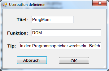

Hi. Mit Hterm geht das so wie beschrieben. Weisst du wie man damit ein ASCII (Basicprogramm) übertragen kann? Sendfile macht irgendwelche komischen Sachen mit Repetition etc. pp?? Nur 'Normal'/Standard ist das sicher nicht, das man CR hinter jedem Zeichen senden muss..? Ich hatte mal die Elektorplatinen.. da kann ich mich nicht dran errinnern.. und bei dem PS3-DC Umbau ist das auch nicht der Fall.. Na dann mache ich mich mal an den Umbau der Platine, wo noch das SRam falsch herum eingelötet ist :-( Peter
Hallo Peter, bin kein Basic-Profi, muß mal ausprobieren eine Datei zum Basic zu senden. In hterm gibt es doch eine Möglichkeit eine Datei zu senden. Neben "Send on Enter" ist ein Knopf mit "Send file" das werde ich bei Gelegenheit testen. Soweit ich mich erinnere, ist der Eingabepuffer von Basic 70 Byte groß. Eventuell muß man die Datei in Portionen kleiner 70 Byte übertragen. Zeile für Zeile mit Pause dazwischen? Ob das Verhalten mit dem fehlenden CR mit meinem umschreiben des Basic auf den Eingabepuffer zu tun hat? Vielleicht sollte ich bei Eingabetimeout automatisch ein CR an die Eingabe anhängen?

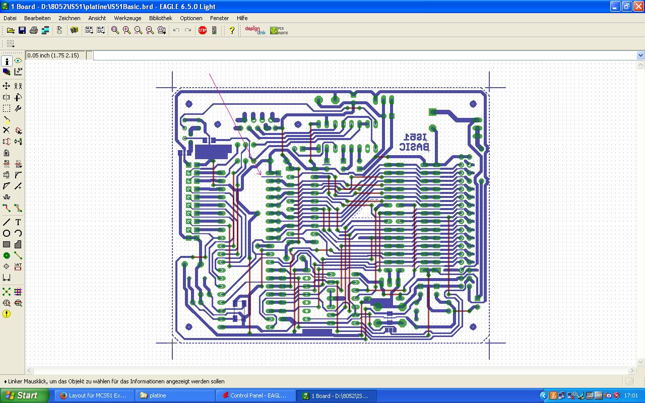

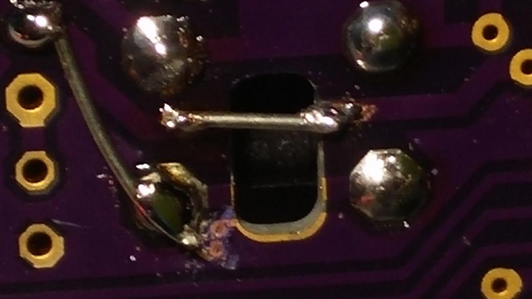

Hier die Rückmeldung von OSHPark (Platinenfertiger):
1 | Hi Peter, |
2 | Oh man, that's gnarly, but it's actually fabricated as we would expect |
3 | from the input. There's a sneaky footprint issue on those three SMD |
4 | resistors which causes this. Those three resistors have a small outline on |
5 | the Milling layer. Since the Milling layer is used to indicate slots and |
6 | cutouts, we sent it to the fab, and they dutifully cut those sections of |
7 | the board out. Due to the fact that Eagle doesn't actually enable this |
8 | layer by default, it's pretty easy to miss on your end even if you know |
9 | about it. :( |
10 | |
11 | |
12 | The solution on this is to modify that footprint, and remove the outline, |
13 | or push it to a different layer. Likely the best layer for that is |
14 | tKeepOut. Eagle uses that layer as a physical part boundary, and will |
15 | throw DRC warnings if you overlap them from different components. You |
16 | might also just put it on tPlace if you simply want some silkscreen for |
17 | it. |
Da soll also eine Umrandung im Milling Layer drin sein bei den 3 SMD Widerständen, die dazu geführt haben, das da Ausfräsungen sind, wo eigentlich keine hingehören..? @Tom: Kannst du das Eagle BRD bitte mal dahingehend prüfen und ggf. bereinigen? Meine 2te Platine läuft nun auch.. Als nächsten werde ich das Eeprom 28C256 bestücken (dazu muss noch eine weitere Brücke für +5V an Pin 28 dran - JP2). Ich denke das mit dem extra CR muss noch abgestellt werden, sonst kann das mit dem Programmupload in Basic nicht funktionieren.. Peter

Hallo Peter, habe meine Eagle-Bibliothek mit dem SMD-Widerstand überprüft, der hatte tatsächlich ein Rechteck mit abgerundeten Ecken auf dem Milling-Layer. Damit gab es noch nie Probleme, hatte erst kürzlich Platinen damit machen lassen. Vermutlich benutzt der deutsche Platinenfertiger den Milling-Layer nicht. Wie dem auch sei, habe das Rechteck jetzt entfernt - danke für den Hinweis. Bei mir funktionierte das EEPROM auf Anhieb. Habe aber etwas anderes herausgefunden. Im IntelHex-File des Basic gibt es ein Problem, da überlagern sich Speicherbereiche und kein Programm bemerkt den Fehler. Weder der Keil-Compiler, noch die Software zum GALEP-Programmer melden einen Fehler. Dabei ist die Überlappung ganz offensichtlich. Der Speicherbereich ab 1F78h ist doppelt vorhanden. Habe das im Bild markiert. Die Frage ist nun wie den Fehler beheben? Die gepufferte Eingabe zurücknehmen? - dann muß auch die Baudrate wieder auf eine Kleinere zurückgestellt werden! Den Quellcode nach überflüssigen Code durchsuchen? - sehr aufwändig und vermutlich gibt es da nicht mehr viel Überflüssiges. Oder einen Chip mit mehr Speicher verwenden? - dann muß einiges am Basic umgeschrieben werden! So wie es jetzt ist, wird ein Teil des Basic nicht funktionieren. Übrigens habe ich inzwischen eine Platine für das Programmiergerät gemacht. Sie funktioniert schlechter als der fliegende Drahtverhau. Ein kleiner Kondensator direkt an der Versorgung des MAX202 (ähnlich MAX232 aber 100nF Kondensatoren) hat etwas Besserung gebracht, aber das Steckbrett funktioniert noch immer besser. Gruß. Tom
Hi Tom. Kannst du bitte die korrigierten Eagle-Dateien hier einhängen? (Auch wenn später mal ein Gesamtpaket kommt). Ich würde den Input-Buffer rausnehmen und die Baudrate auch wieder runternehmen. 9600 Baud sollte ok sein. 19200/38400 auch gut. Beim Programmdownload muss normalerweise sowieso ein Wait nach jedem Zeichen und am Ende der Zeile rein.. Evtl. spart das auch wieder etwas Platz um die fehlerhafte Doppelbelegung wegzubekommen? Evtl. kann man das EEprom schreiben noch etwas 'sicherher' machen..? Ich werder auch mal messen, ob da nicht doch noch durch die Ausfräsungen um TR2 herum eine Leitung unterbrochen ist, die das Ram nicht braucht, aber das EEprom..? Ich will die Tage sowieso mal den 1.31 Standard Source assemblieren für IS51 und sehen wie das läuft mit Bauderkennung (9600) und dem EEprom schreiben.. Schönen Sonntag + Nikolaus. Peter
TomA schrieb: > Ob das Verhalten mit dem fehlenden CR mit meinem umschreiben des Basic > auf den Eingabepuffer zu tun hat? Vielleicht sollte ich bei > Eingabetimeout automatisch ein CR an die Eingabe anhängen? Im Original der Version 1.3 des Intel Basic ist das alles nicht nötig - HTerm ist aber zur Kommunikation mit Intel Basic sowieso schlecht, ein normales Terminal wie Putty ist da wesentlich einfacher zu handhaben. Für die PS3 musste ich ja auf Halbduplex umbauen, und ich nehme putty mit lokalem Echo und das klappt zuverlässig und jedesmal. Ein CR ist hier nur nötig, um das Kommando entweder abzufahren oder die Zeile in den Speicher zu kloppen. Die Autobaudrate erwartet normalerweise ein SPC als erstes Zeichen, ob die Routine allerdings nach all dem Rumgefummele an MC Erkennung und -Unterstützung, den die Jungs eingebaut haben, noch funktioniert, kann ich nicht sagen, weil ich die Routine rausgeschmissen habe.
Hallo Peter. habe mir das Basic noch einmal vorgenommen. Die Überlappung konnte ich durch entfernen von überflüssigen Code (LCALL zu ACALL) beseitigen. Die jetztige Version 1.3 im Anhang. Das downloaden von Dateien zum Basic ist nicht so einfach zu bewerkstelligen. Dafür gab es also früher dieses Terminalprogramm. Im Handbuch des Basic ist auf S.190 das dazu zu finden. MCS BASIC-52 is actually capable of accepting characters at 38,400 baud. The problem is that after MCS BASIC-52 receives a carriage return (cr), it tokenizes the line of text that was just entered. Depending on how complicated and how long the line is, MCS BASIC-52 can take up to a couple of hundred milliseconds to tokenize the line. If the user keeps stuffing characters into the serial port while MCS BASIC-52 is tokenizing the line, the characters will be lost. What the user must do in the download routine is wait until MCS BASIC-52 responds with the prompt character (>) after a carriage return is sent to the MCS BASIC-52 device. The prompt (>) informs the user that MCS BASIC-52 is ready to receive characters from the console device. Nach jeder übertragenen Zeile, welche mit "cr" abgeschlossen ist, beginnt der Interpreter sie auszuwerten. Das dauert mehrere hundert Millisekunden. Erst wenn der Interpreter fertig ist, sendet er sein Eingabepromt ">" zurück und ist wieder bereit eine neue Zeile entgegen zu nehmen. In dieser Wartezeit ist die Übertragung vom PC schon viel weiter oder sogar schon abgeschlossen. Man braucht also eine Übertragung, die nach jeder Zeile wartet bis das Promt ">" kommt, bevor eine neue Zeile gesendet wird. Das ist nicht weltbewegend und ein kleines Programm dafür ist schnell geschrieben. Werde mich die nächsten Tage darum kümmern. Das vorgesehene Terminalprogramm kann mit der hohen Baudrate nicht arbeiten. Wenn ich die Quellen hätte, könnte ich versuchen das umzuschreiben. Die ursprüngliche 1.3 Basicversion hat einen Fehler, sie wollte bei mir nicht laufen. Wenn man allerdings die Baudrate auf eine feste einstellt, dann sollte sie gehen. Die hohe Baudrate ist eigentlich dem Bootloader geschuldet, damit wird das Hardwaredebugging unter Keil-ISD51 beschleunigt. Werde demnächst die aktualisierten Eagle Dateien einstellen. Wenn das Programmiergerät fertig ist, werde ich eine Beschreibung für alles machen und und das Komplettpaket schnüren. Danach soll es noch ein Softwarepaket geben, das dem Einsteiger den Weg ebnet. Habe mein EEPROM (ATMEL AT28C256-200C) nochmal getestet. Ich stecke nur den Jumper JP1 von Batterie auf VCC um, und schon geht es. Ich tausche also nur das RAM gegen das EEPROM aus. Kann dann mit "Prog" Programme speichern, aus/einschalten, mit "rom" ins EEPROM wechseln und das Programm mit "run" starten, mit "xfer" das Programm ins RAM verschieben und es im RAM mit "run" starten. Im Basic mußte ich dafür nichts ändern. Danke, dir auch einen schönen Nikolaustag. Tom P.S. Um nicht jedes Programm immer neu eintippen zu müssen, kopiere ich es zeilenweise aus dem Editor (Zeile markieren dann Strg-c) in die Eingabezeile von "hterm" (Strg-v). Ist immer noch umständlich, aber wesentlich bequemer als ganz neu eintippen :)
Hallo Matthias, ich kenne Putty nicht, aber wenn das mit dem Basic sauber zusammenarbeitet wäre diese Schlacht doch geschlagen. Danke für den Hinweis. Ich erinnere mich, daß sich das Original 1.3 Basic bei mir totgestellt hatte bis die Baudratenerkennung durch die Festeinstellung ersetzt war. Habe jetzt die gepufferte Eingaberoutine umgeschrieben, daß sie das "cr" nach Timeout automatisch anhängt. Bleibt zu überlegen, das Originalbasic auf IS51 lauffähig zu machen, um die Unterschiede zum umgeschriebenen Basic zu sehen? Schönen Nikolaustag und Gruß. Tom
Hi. Werde die neue Hex mal testen. Ist immer noch 115200 Baud? Ich habe ja keine Batt. dran. Nur +5V und liegt an Pin 28 an. Das mit dem Download hatte ich einfach gelöst mit kleinem Wait nach jedem Zeichen (10ms) und großem Wait (500ms) am Ende der Zeile (damit der Tokenizer seine Arbeit machen kann..). Dafür nutze ich bisher Teraterm. Nur ein CR an jedes Zeichen anhängen kann Teraterm nicht (ist auch eine eher unübliche Anforderung). Mit reicht 9600 Baud. 19200 natürlich auch ok.. Auf Prompt warten ist sicher eine bessere Lösung. Genau das EEprom sollte/muss aber funktionieren. :-( Peter
Habe jetzt das mir vorliegende original Basic 1.31 assembliert (mit der Freeware MC-51 IDE + Freeware ASEM Assemnbler) Link: http://www.ieap.uni-kiel.de/surface/ag-berndt/lehre/fpmc/index-e.html Hatte nur XTALV angepasst auf die Quarzfrequenz von 14,7456 MHz in Zeile 5813: XTALV: DB 128+8 ; DEFAULT CRYSTAL VALUE DB 00H DB 00H DB 56H DB 74H DB 14H Läuft im IS51 Board mit Bauderkennung+9600 Baud. EEprom geht aber auch damit nicht bei mir.. evtl. doch noch HW Problem..? Hier braucht es kein CR hinter jedem Zeichen. Programm Download geht also. 10ms pro Zeichen und 500ms pro Zeile Verzögerung in Teraterm eingestellt. Hänge Source+HEX hier mal als ZIP dran. Peter

@Tom: Könntest du mir bitte die korrigierte Eagle BRD Datei zur Verfügung stellen? Der Platinenfertiger OSHPark hat sich bereit erklärt die Platinen aus Kulanz nochmals anfertigen zulassen, obwohl der Fehler ja nicht bei ihm lag. Danke+Gruß, Peter
Hallo Peter, hier die Version mit geänderten Widerständen. Sorry für die Umstände, aber mir war das nie aufgefallen. Das EEPROM scheint beim Ein/Ausschalten keine Probleme mit Datenverlust zu haben. Ich arbeite im Moment mit einem AT89S52 dem im EEPROM gespeicherten Zählerprogramm (Zählstand mit LED's anzeigen. Das blinkt lustig vor sich hin, egal wie oft ich aus- und wieder einschalte. Beim RAM kann man, um sicher zu sein keine Daten zu verlieren, während des schaltens den RESET-Taster gedrückt halten. Gruß. Tom
Kein Ding. War mir ja auch nicht aufgefallen und leider der Preview auch nicht.. Aber sicher, das ich das jetzt so zum Fertiger schicken soll? JP3 ist da jetzt neu drin, den es nicht im Schaltplan (bei mir) gibt..? Und so eine GND wire, die so ganz alleine steht - siehe Bild und violetter Pfeil.. Ideal wäre jetzt nicht unbedingt eine neue Version (es sein denn sie ist 100% kompatibel), sondern eher die orig. Version - nur ohne Milling Outline and den 3 SMD Widerständen. Wenn du aber sagts.. alles ok, ab zum Fertiger, mache ich das.. EDIT: Habe jetzt aus der 'alten' BRD die 3 SMD Widerstände gegen welche aus der Eagle Standard resistor lib SMD 1206 ersetzt. Jetzt sollte/ist der Milling Layer weg. Ich denke ich werde das zum Fertiger senden.. Peter
Peter S. schrieb: > Und so eine GND wire, die so ganz alleine steht - siehe Bild und > violetter Pfeil.. Vielleicht eine "Hilfe" damit das Ground-Polygon da durchliesst ? Weil es wegen der eingestellten Isolationsabstaende vieleicht nicht machen wuerde. Das faellt mir ein, weil ich sowas schon mal gemacht habe. Gruss Asko.
Hallo Asko, genau deshalb! @Peter: Am besten schickst du dein geändertes Layout zum Platinenhersteller, denn ich weiß im Moment nicht was ich ausser der Lötbrücke noch geändert habe. @All: Sorry, war eine Zeit nicht hier, habe aber in dieser Zeit begonnen ein kleines Terminal für das Basic zu schreiben. Ist noch nicht fertig, aber die Hauptfunktionen (Download von Basicprogrammen zur IS51 und diese starten) funktionieren schon. Wie funktioniert es? Windows-PC über RS232 mit IS51 verbinden. IS51 rücksetzen. Terminal starten, Baudrate und Schnittstelle wählen, dann "Initialisieren" drücken. Wenn es funktioniert hat erscheint der Basic-Meldetext im Textfenster des Terminal. Wenn es nicht funktioniert hat, IS51 nochmal rücksetzen und "Initialisieren". Dabei wird einfach der "Spacecode 20H" zur automatischen Baudratenkennung zum Basic gesendet. Um ein Programm zur IS51 zu schicken, die Datei "Laden" und zur bereiten IS51 senden ("Datei senden"). Weitere Funktionen erkennt man an der Beschriftung der Knöpfe. Es funktioniert bei mir, auch mit dem Originalbasic mit bis zu 115200Baud, da kann ich mir den Eingabepuffer im Basic sparen. Das Ausgabefenster ist noch kein Editor, es dient lediglich der Anzeige. Programme werden mit einem beliebigen Editor geschrieben und mit dem Terminal nur zur IS51 übertragen. Leider funktioniert das automatische scrollen des Anzeigefensters noch nicht :( Vielleicht weiß jemand wie man das macht (VC++8, RichTextBox)? Viel Erfolg und Spaß. Tom
Hi Tom, > Leider funktioniert das automatische scrollen des Anzeigefensters noch > nicht :( Vielleicht weiß jemand wie man das macht (VC++8, RichTextBox)? > Soweit ich mich erinnere muss HideSelection der Box auf False gesetzt werden und mit AppendText der Text hinzugefügt werden. Dann scrollt die Box auch wenn der Focus nicht mehr auf der Box liegt. Lg Sven
Hallo Sven, habe das Problem inzwischen mit "ScrollToCaret()" gelöst. Sollte sich zeigen daß das nicht wie gewollt funktioniert, greife ich gerne deinen Vorschlag auf. Vielen Dank und Gruß. Tom P.S. Habe aus meinem Basic jetzt den reingeflickten Eingabepuffer wieder entfernt. Mit dem Basic-Terminal oder hterm läuft es auch so mit 115200Baud.
Das Terminalprogramm ist nun soweit fertig. Es hat jetzt einen einfachen Zeileneditor (Die aktuelle Zeile im Anzeigefenster. Zum aktivieren mit der Maus anklicken) und sechs frei definierbare Userbutton. Der Text wird durch drücken der Eingabetaste zur IS51 gesendet. Die definierbaren Userbutton sind unten im linken Buttonfeld und gelb hinterlegt. Im Menüitem "Einstellungen" (Bild: BasicTerm3) können sie einzeln ausgewählt werden. Die Einstellungmöglichkeiten zeigt Bild: BasicTerm4. "Titel" ist der Beschriftungstext des Button. "Funktion" ist der Text, welcher bei betätigen zum Basic gesendet wird. "Tip" ist der Hilfstext, der beim berühren des Button mit der Maus gezeigt wird. Es werden noch nicht alle Fehler abgefangen, aber das Terminal ist schon brauchbar. Das Terminal ist zum "fersteuern" des Basic gedacht, größere Programme schreibt man besser mit einem Texteditor. Gruß. Tom
Hier noch das Terminalprogramm. Übrigens wird es jetzt über ein Configfile initialisiert. Das heißt es speichert seine Einstellungen und startet mit diesen beim nächsten mal.

Das Problem mit dem Terminalprogramm ist beinahe gelöst. Bevor ich Stunden/Tage damit vergeude eine Lösung zu basteln, und jeder Anwender danach auch basteln muß, habe ich das Terminal einfach in VC# neu geschrieben. Es läuft auf meinem Werkstattrechner völlig Problemlos. Bis auf die Config-Datei und die definierbaren UserButton geht Alles schon wieder. :)
Nun funktioniert auch das Config-File, wodurch die getroffenen Einstellungen gespeichert und wieder hergestellt werden. Einzig die "UserButton" werden noch nicht bedient. Das ist aber nicht schlimm, denn man kann alle Befehle auch mit der Tastatur eingeben. Das neu Programm paßt nun nicht mehr zur Beschreibung, diese werde ich später noch anpassen. Hier mal das neue Terminal in seiner VC#-Version, zum ausprobieren ob es jetzt läuft. Dazu die Config-Datei, sie muß im gleichen Verzeichnis wie das Terminal liegen. Gruß. Tom

Heute sind die geänderten Platinen gekommen und sehen gut aus. Die Ausfräsungen an den 2 SMD Widerständen sind verschwunden. Geänderte Eagle Dateien anbei. Die 3 Platinen + prog. AT89S52 sind unter Rubrik: Markt zu haben. Peter
Ich weiß.. ist schon ein Weilchen her.. habe nun aber zum ersten Mal eine Version mit RS232 hier (sonst USB-TTL Wandler) und dabei festgestellt, das aus meiner Sicht Rx und Tx an der Buchse vertauscht werden sollten, damit es dem 'Standard' entspricht.
1 | Standard: |
2 | 9-pol sub-d (5 - GND) Kabel dazwischen PC - 9-pol sub-d (5 - GND) |
3 | Stecker/Male/Männlich/M Buchse-Buchse Stecker/Male/Männlich/M |
4 | 2 - Rx Nullmodem Rx - 2 |
5 | 3 - Tx Rx<->Tx gekreuzt Tx - 3 |
6 | |
7 | 9-pol sub-d (5 - GND) Kabel dazwischen PC - 9-pol sub-d (5 - GND) |
8 | Buchse/Female/Weiblich/F Stecker-Buchse Stecker/Male/Männlich/M |
9 | 2 - Tx 1:1 Verlängerung Rx - 2 |
10 | 3 - Rx Rx<->Tx Nicht gekreuzt Tx - 3 |
Nun ich habe mal NUR das PCB entsprechend geändert (Nur Rx+Tx=Pin 2+3 getauscht an der Buchse). Ist so NICHT getestet!! Inkl. Gerber für Elecrow/JLCPCB) - siehe auch Ausschnitt Bild. Ohne jede Gewähr! Hier gibt es noch eine schönes ANSI/VT100 Mandelbrotprogramm dafür: http://www.dusko-lolic.from.hr/i8052fract/ Und ein Arecibo Message Generator hänge ich hier auch mal an.. evtl. möchte ja mal ein Hobbyfunker eine solche ins All abstrahlen ;-) (Port1.0 wird je nach Bit in der Message geschaltet) Die Message selbst wird hier sehr schön erläutert: http://www.signale.de/arecibo/gesamt.html ;-) Peter
Peter S. schrieb: > Inkl. Gerber für Elecrow/JLCPCB) - siehe auch Ausschnitt Bild. Aus Interesse, was ist der Hintergrund für die kurzen Leiterbahn Stücken an den Pads? Das habe ich bisher nur bei 5mm LEDs gesehen, um die Wärme los zu werden.
