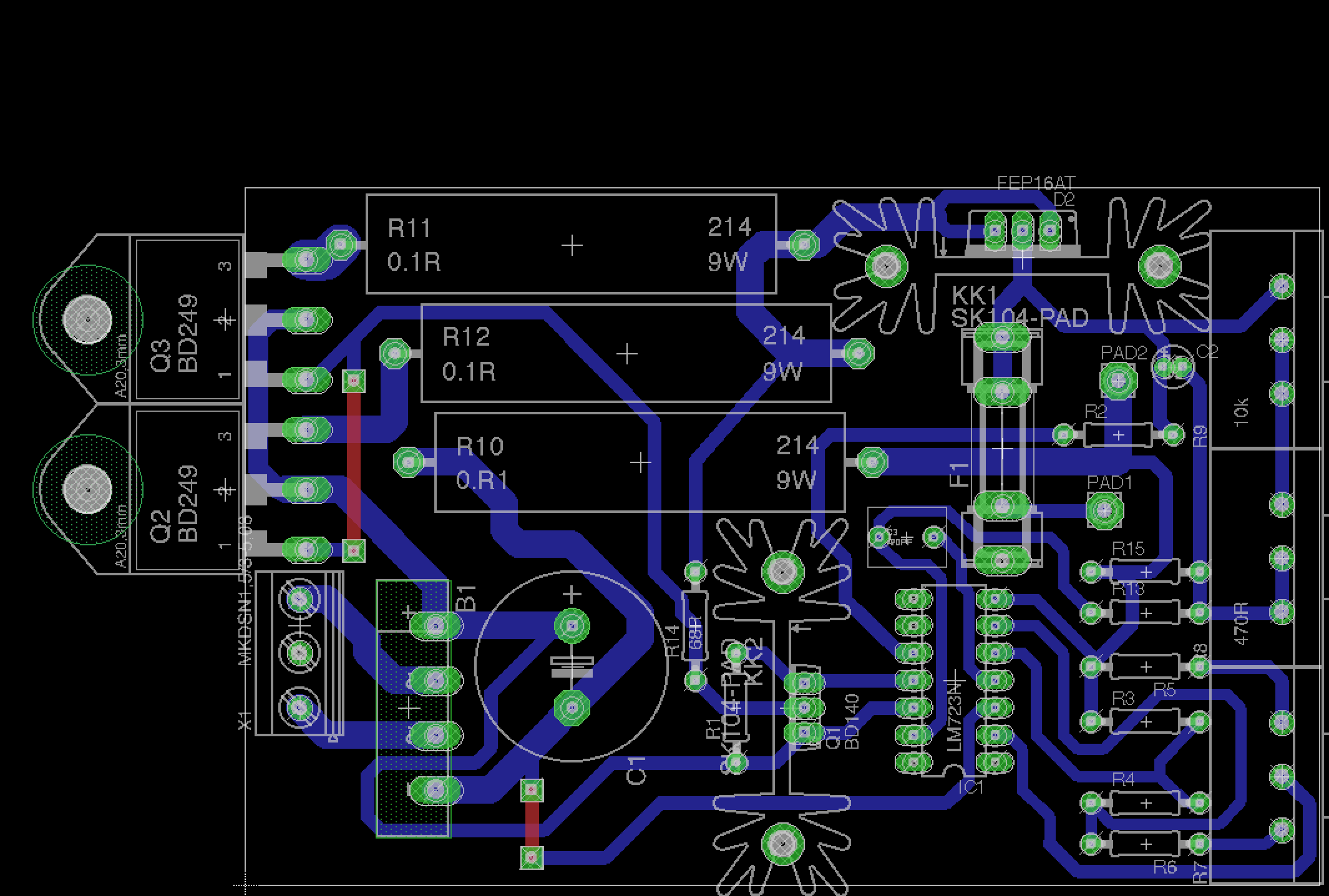

ich habe das altbekannte "Schuldnetzteil" aufgebaut und ich mir hierbei
daran orientiert:
http://www.hobby-bastelecke.de/projekte/netzteil_lm723.htm

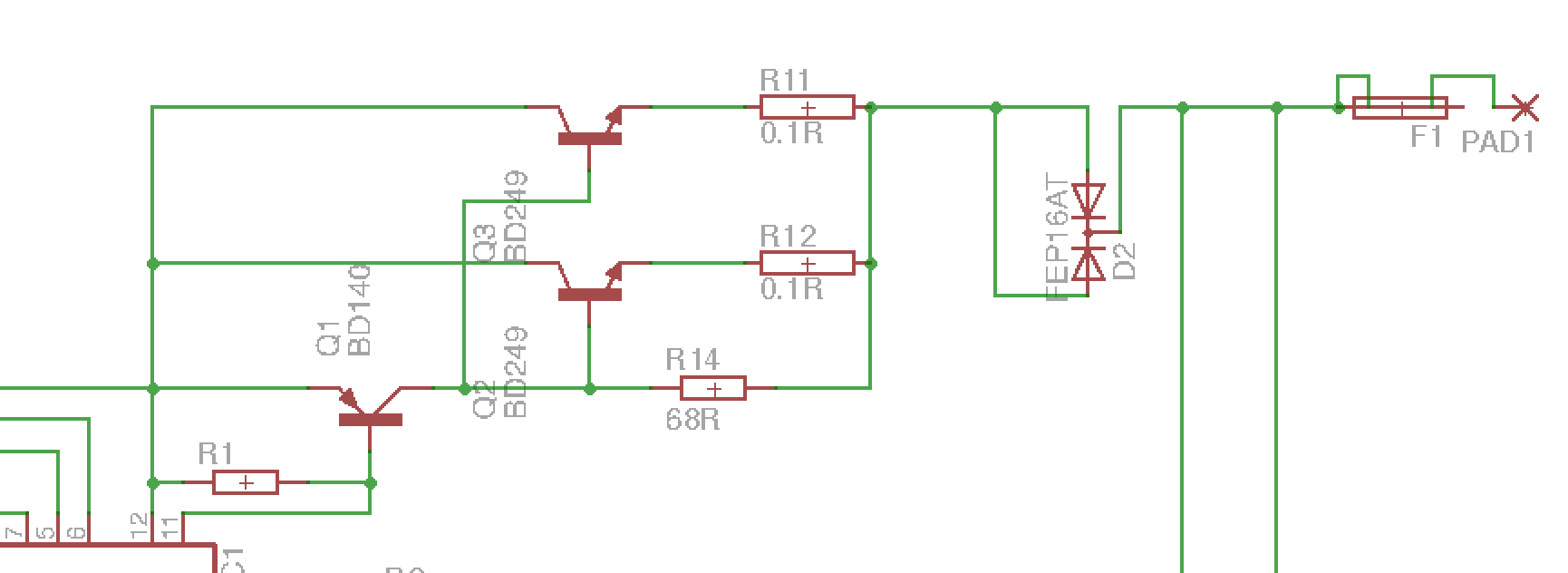

Allerdings habe ich 2 2N3055 genommen mit 0.1R am Emitter symmetriert.
Nun wird der rechte 2N3055 deutlich wärmer als der rechte. Bei rd. 2.5A
/ 12V sind es am rechten 0.1R 200mV Spannungsabfall, am anderen nur
50mV. Das ist natürlich so nicht gewollt.
--> ist mein Board-Layout zu schlecht, zu unterschiedlich?
(Ringkerntrafo 18V / 110VA) - Auslegung soll also für etwa 5A sein,
Kühlkörper sind entsprechend groß.
Danke und VG,
Sören

Nein, die Stromverteilungswiderstände (0,1R) haben einen zu kleinen
Wert.

Sorry, es muss natürlich heißen der rechte wärmer als der linke, und
"Schundnetzteil".
von Lurchi (Gast)
Die Emmiter Widerstände sind mit 0.1 Ohm halt relativ klein. Üblich beim
2N3055 sind eher 0.22-0.4 Ohm. Mit ein wenig Unsymmetrie muss man halt
rechnen. Längere dünne Leitungen sind ggf. auch nicht ganz gegen die 0.1
Ohm zu vernachlässigen.

A.K. - jetzt hast du mich erwischt. Ich habe (noch) keine Eagle
Vollversion und wollte es auf 60x100 Layouten damit es als
Doppelnetzteil auf eine Europlatine passt. Daher ist es effektiv um 90°
gedreht damit die Potis "vorn" sind.

Wenn man weder Ube noch dUbe/dT selektieren mag, muss man größere
Stromverteilungswiderstände vorsehen. Die Auslegung der Widerstände
hängt dann im Wesentlichen von erwartetem Emitterstrom und
Temperaturerhöhung-kopplung unter Last ab.

Die Widerstände kann man recht einfach koppeln, indem man die mit ein
bisschen Draht zusammenbindet.

Zwischenzeitlich habe ich das Problem durch tauschen des heißen 2N3055
behoben - "selektiert" habe ich in dem Fall einfach mit der
Finger-Temperatur-Methode. ;)
PS: Dass mir ja niemand das Board oben ätzt - das war mein erstes und
enthält einen bösen Fehler zwischen bin 4 und 5 am LM723.

@Sören: Zur Schaltung wurde ja IMO schon alles nötige gesagt. Zum
Layout: Überdenke das noch mal. Alleine schon dein Ausgangspad: Da
schickst du 4 A drüber? Bei einer 35u hohen, 24 mil(?) breiten
Leiterbahn? Das könnte sich zum Hotspot entwickeln, ich würde die auf
jeden Fall mindestens so breit machen wie die Leiterbahnen am Emitter
der BDs

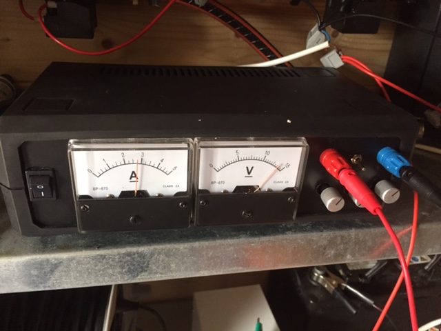

von Sören (Gast)
ich habe mir eure Tipps zu Herzen genommen und bei den unzähligen
Änderungen am Board viel gelernt - Danke!
Nachdem mir bei Kurzschlüssen immer wieder mal ein "paar" 2N3055
abgedankt hatten, und das Doppel-Netzteil nicht in das Gehäuse passt,
habe ich ein neues Board nur für den Steuerteil gemacht, Kondensatoren,
Gleichrichter und nun 4x TIP3055 (wesentlich weniger Tüdelei und
Metallbearbeitung als TO-3) geätzt.
Dafür ist eine zuschaltbare Crowbar (Z-Diode und Thyristor) aufs Board
gewandert, genauso wie ein 7812 für einen evtl. notwendigen Lüfter. Die
Sicherung hat auch ihren Platz in der Frontplatte gefunden ;)
