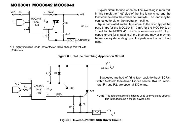

Hallo, hier Kopie aus dem Datenblatt, allerdings MOC3041, gilt aber für alle MOCxxxx. Vorwiderstand 360ohm bei 240V, Gate-Ableitung 330ohm. Appnote des Hersteller sollte also immer funktionieren. Zum Verständnis: die Triac zündet mittels Strom. Die Spannung am Gate ergibt sich aus der Betriebsweise des Triac. Dabei muss man vier Möglichkeiten unterscheiden, wobei jeweils A1 Anode positiv/negativ und Gate Positiv/negativ zu unterscheiden ist. (A1+G+, A1-G+, A1+G-,A1-G-). Je nach dem ergibt sich beim Triac eine unterschiedlicher Eingangswiderstand, also Spannung zu Strom. In allen vier Zuständen können Triac gezündet werden. Die übliche Verfahrensweise isr A+G+ und A-G-, so wie in der AppNote angegeben. Die BTAxxx-Triac zünden im allgemeinen ab >=20V Anodenspannung bei <=100mA, wozu der MOCxx ausgelegt ist. Den Strompeek von 1A verträgt der MOCxx auch periodisch. Sollte der Triac "sterben" stirbt meist auch der MOC thermisch. Da hilft der Begrenzerwiderstand auch nichts. Bei einem höheren Widerstand steigt die Spannung, ab wann der Triac zündet. Damit wird der Zündwinkel von ca. 10° auf bis auf 40° verschoben. (Da sind wir ja schon fast beim Dimmer mit Phasenanschnitt) Im Übrigen verwende ich die MOC3063 und BTA41-800 ohne Widerstand in Temperatursteuerungen 2-3kW als Phasenanschnitt und im E-Herd an den Ceranfeldern (2,5 und 3,5kW) als Paketsteuerung seit bald 2 Jahren. VG Albrecht
Danke für die Antworten. Scheinbar ist mein Moc3052 mit dem 220 Ohm Widerstand einfach nur recht knapp dimensioniert. Zwar funktioniert es noch da maximal 1.46 Ampere fließen und auch nur wenn bei 90° gezündet wird aber es kann sein wie in meinem Fall, dass es irgendwann mal knallt vielleicht auch nur wenn noch ein zwei andere ungünstige Einflüsse auftreten. Richtig? Werde nochmal die Schaltung prüfen und mit einem größeren Widerstand probieren. Noch eine Frage. Was bewirkt der Widerstand von Gate zur Neutralseite?
Peter schrieb: > Noch eine Frage. Was bewirkt der Widerstand von Gate zur Neutralseite? Hilft das Überkopfzünden wegen zu großem dU/dt zu vermeiden.

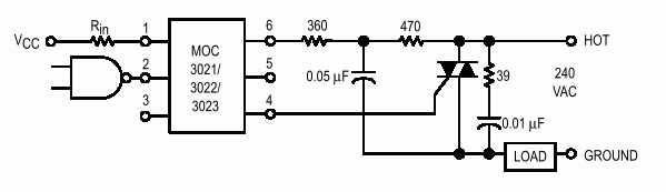

Und hier nochmal zum Vergleich die von mir erwähnte Fairchild Applikation mit MOC3021 - also wie beim TE ohne ZC Detektor, hier ist ein Zünden nicht nur im Nulldurchgang möglich. Bei den Schaltungen mit ZC Detektor ist zu beachten, das ja keine hohen Ströme fliessen, da der Triac im Nulldurchgang gezündet wird, also im Moment der geringsten Spannung. Die Dimensionierung der Vorwiderstände kann sich also unterscheiden. Albrecht S. schrieb: > Im Übrigen verwende ich die MOC3063 und BTA41-800 ohne Widerstand in > Temperatursteuerungen 2-3kW als Phasenanschnitt Da muss ein Irrtum vorliegen. Der MOC3063 kann nicht als Phasenanschnitt verwendet werden, da auch er den ZC Detektor hat. Peter schrieb: > Also entweder Parallel den R oder ein Snubber-Netzwerk alternativ? Nee, das eine ersetzt nicht das andere. Ob du einen Snubber benötigst, entscheidet deine Last. Der BTA16 wird allerdings als 'Snubberless' Triac verkauft, so das du evtl. gar keinen brauchst.

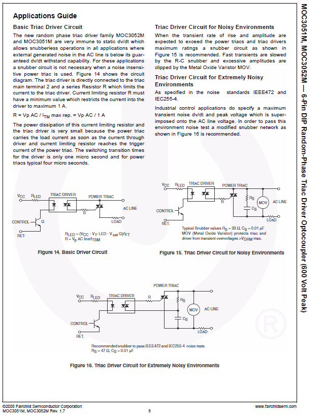

Danke für die Info. Anbei das Datenblatt von Fairchild zum MOC3052. Da ist neben dem Snubber kein Ableitwiderstand eingezeichnet?
Peter schrieb: > Da > ist neben dem Snubber kein Ableitwiderstand eingezeichnet? Wie bei Fairchild auch. Du siehst, die MOC Serie ist wirklich universell :-) Du brauchst auch keinen Ableitwiderstand, da die BTA Triacs keine Problem mit Überkopfzündung haben - das ist der Trick bei den 'snubberless' Dingern.
