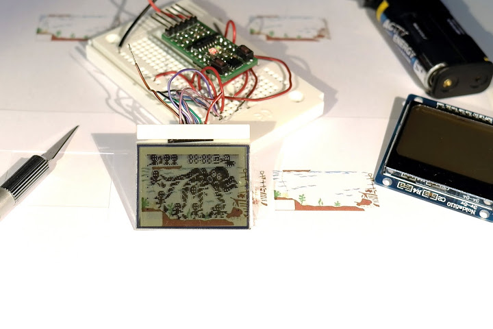

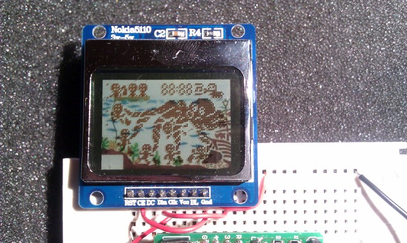

Hallo zusammen, kennt Ihr noch die alten Game & Watch LCD Spiele von Nintendo? Schon lange habe ich nach einer Lösung gesucht wie man so ein Teil selbst bauen kann. Die Spielelogik lässt sich ja einfach mit einem beliebigen Mikrocontroller lösen. Einziges Problem war bisher. Wie bekommt man das mit dem Display hin und zwar mit dem Charme der damaligen monochromen Anzeige. LCDs selber bauen geht da wohl etwas zu weit. Ich habe jetzt eine einfache Möglichkeit gefunden das mit einem billigen Nokia5110 LCD zu imitieren. Bei den Displays lässt sich die Reflektionsfolie entfernen ohne dabei die anderen Filter zu zerstören. Das jetzt durchsichtige Display kann mit einem beliebigen Hintergrund gestaltet werden. Hier das Beispiel "Octupus" aus der Serie. Ich hatte das damals und kann es nicht mehr finden. Jetzt wird es halt nachgebaut. So mal der der Plan :) Gruß Thomas

Chris L. schrieb: > Wäre wirklich schön, wenn du dein Vorgehen im Wiki Dokumentierst. Hier > werden sich bestimmt einige Mitstreiter finden, da es doch ein recht > lustiges Projekt ist, welches sehr viel Potential hat Am Ende wird es einen zusammenhängenden Artikel geben. Vll finden sich ja noch ein paar Mitstreiter. Die Vorbereitungen am Display sind soweit fertig. Hintergrundbild als PDF mit Schnittkanten ist angehängt. Ich hab mal noch den LCD Entwurf als Datei angehängt. Der Controller steht noch nicht fest. Das Demo läuft auf einem ATtiny13a (Sparrow Dev Board). Bisher habe ich die Hoffnung das auch das fertige Spiel auf dem Controller Platz hat. Von den Anschlüssen her würde es mit etwas Trickserei auch reichen. Gruß Thomas
