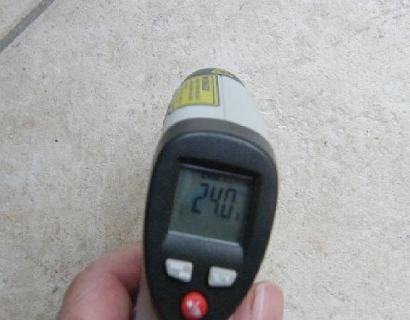

Bad U. schrieb: > 1. Fussbodenheizung. Hatten wir mal in einer Mietwohnung und es war > alles andere als komfortabel. Ausser den warmen Fließen natürlich :) Dazu als nicht technische Anmerkung: Heizkörper stehen immer im Weg. Und wenn der Raum mal umdekoriert wird, kann man sie schlecht verschieben. Tom P. schrieb: > Meine Wände sind ca. nen halben Meter dick... ;-) Da werden dann schnell Fenster zu Schießscharten. MfG Klaus
Hallo zusammen, ich habe auch gerade gebaut und habe mich für eine Luft/Wärmepumpe entschieden. Der Grund ist recht einfach: Bohrungen für Erdwärme sind einfach zu teuer, natürlich sind die Betriebskosten deutlich geringer als bei einer Luft/Wärmepumpe. Flächenkollektoren fallen bei mir auch raus, obwohl ich ein Grundstück von 900 m² habe. Man kann mit den Flächenkollektoren den Garten einfach nicht so gestalten wie man möchte, man muss immer darauf achten, wo die Leitungen liegen. Holz kommt für mich auch nicht in Frage, da ich keine Möglichkeit habe es selbst zu machen und fertig geschnittenes Holz zu kaufen ist deutlich zu teuer. Gas steht bei uns auch nicht zur Verfügung. Sowieso stand fest, dass wir eine FBH bekommen. Mir ist nicht klar, wer und warum man heute noch einen Heizkörper verbauen will. Natürlich hat die FBH auch ihre Nachteile aber sie hat einfach den großen Vorteil, dass die Füße warm sind ( bei Fliesen ). Daher macht auch eine Luft/Wärmepumpe keinen Sinn, mit der man im Sommer kühlen kann... Von der KWL war und bin ich nit überzeugt. Das war vor Jahren mal ein Hype und mittlerweile verbauen es die wenigsten, da die Anschaffungskosten sehr hoch sind ( ca. 10.000 € ) und die allermeisten warten die Anlage nicht richtig und dadurch schimmeln sie. Das habe ich schon mehrmals gesehen und meine Häuslebauer und Heizungsbauer sagten das gleiche. Und für 10.000 € kann ich sehr lange morgens und abends mal Stoßlüften. Wenn man jetzt nicht im tiefsten Sibierien wohnt, ist auch der Heizstab der Luft/Wärmepumpe nicht oft an, von daher ist das auch kein Argument. Was ich wahrscheinlich noch ändern werde ist, dass ich eine Solaranlage für den Vorlauf nachrüsten werde.
Peter schrieb: > Natürlich hat > die FBH auch ihre Nachteile aber sie hat einfach den großen Vorteil, > dass die Füße warm sind ( bei Fliesen ). Vielleicht bei sehr niedrigen Außentemperaturen. Peter schrieb: > Daher macht auch eine > Luft/Wärmepumpe keinen Sinn, mit der man im Sommer kühlen kann... Den Satz verstehe ich nicht. Peter schrieb: > Von der KWL war und bin ich nit überzeugt. Das war vor Jahren mal ein > Hype und mittlerweile verbauen es die wenigsten, da die > Anschaffungskosten sehr hoch sind ( ca. 10.000 € ) Wenn man die Möglichkeit hat das Ganze selbst zu bauen wird es um einiges günstiger. Es bringt halt eine Menge Komfort wenn man nicht andauernd herumlaufen muss zum 5min Stoßlüften. Peter schrieb: > und die allermeisten > warten die Anlage nicht richtig und dadurch schimmeln sie. Das habe ich > schon mehrmals gesehen und meine Häuslebauer und Heizungsbauer sagten > das gleiche. Vielleicht stimmt ja auch der Aufbau nicht.
>> dass die Füße warm sind ( bei Fliesen ). > Vielleicht bei sehr niedrigen Außentemperaturen. ... oder durch große Wärmeverluste bei schlechter Hausisolation!!! Aktuell messe ich heute z.B. bei 8 Grad Aussentemperatur 24 Grad auf den Fliesen. Eingestellte Raumtemperatur: 20,5 Grad. Die Füße habe ich mir hier noch nie verbrannt. Es gab aber alte Häuser wo man es nicht aushalten konnte auf dem heißen Fußboden.

Fabian F. schrieb: > Unsere FBH hat zeitgesteuerte Thermostate, damit der Boden im Bad und > Flur morgens kurz warm ist, aber ansonsten drehen wir da nie was rum. Ach ja, Einzelraumregelung sollte man beim Neubau auch weglassen ;)
