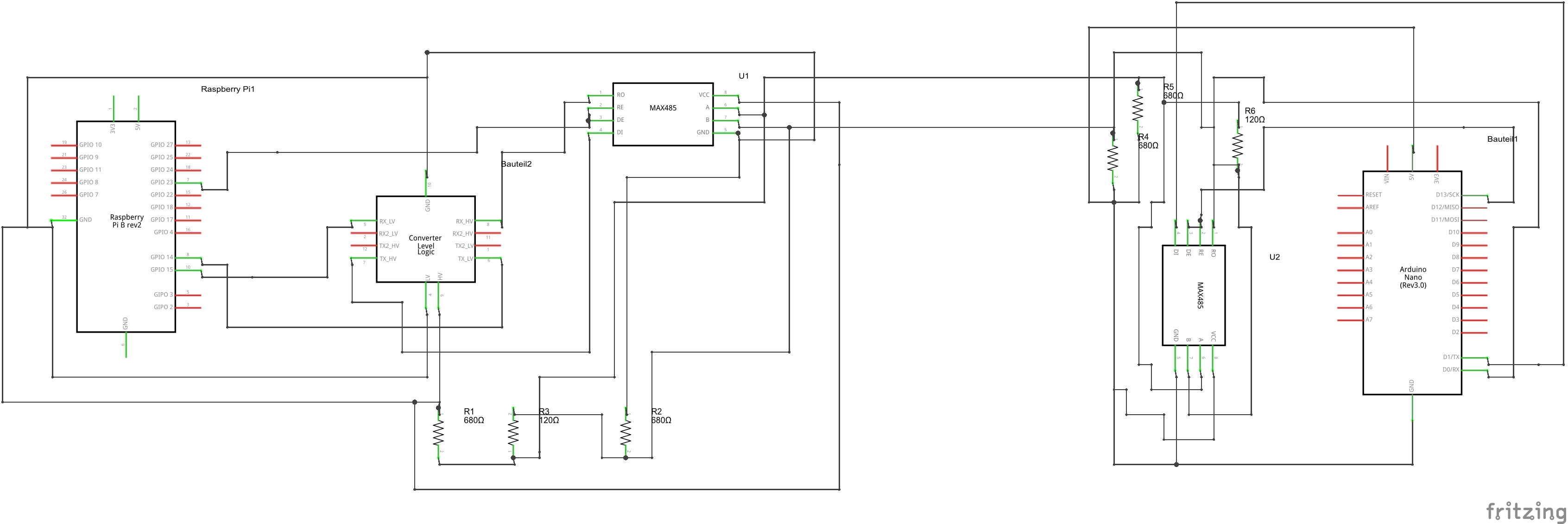

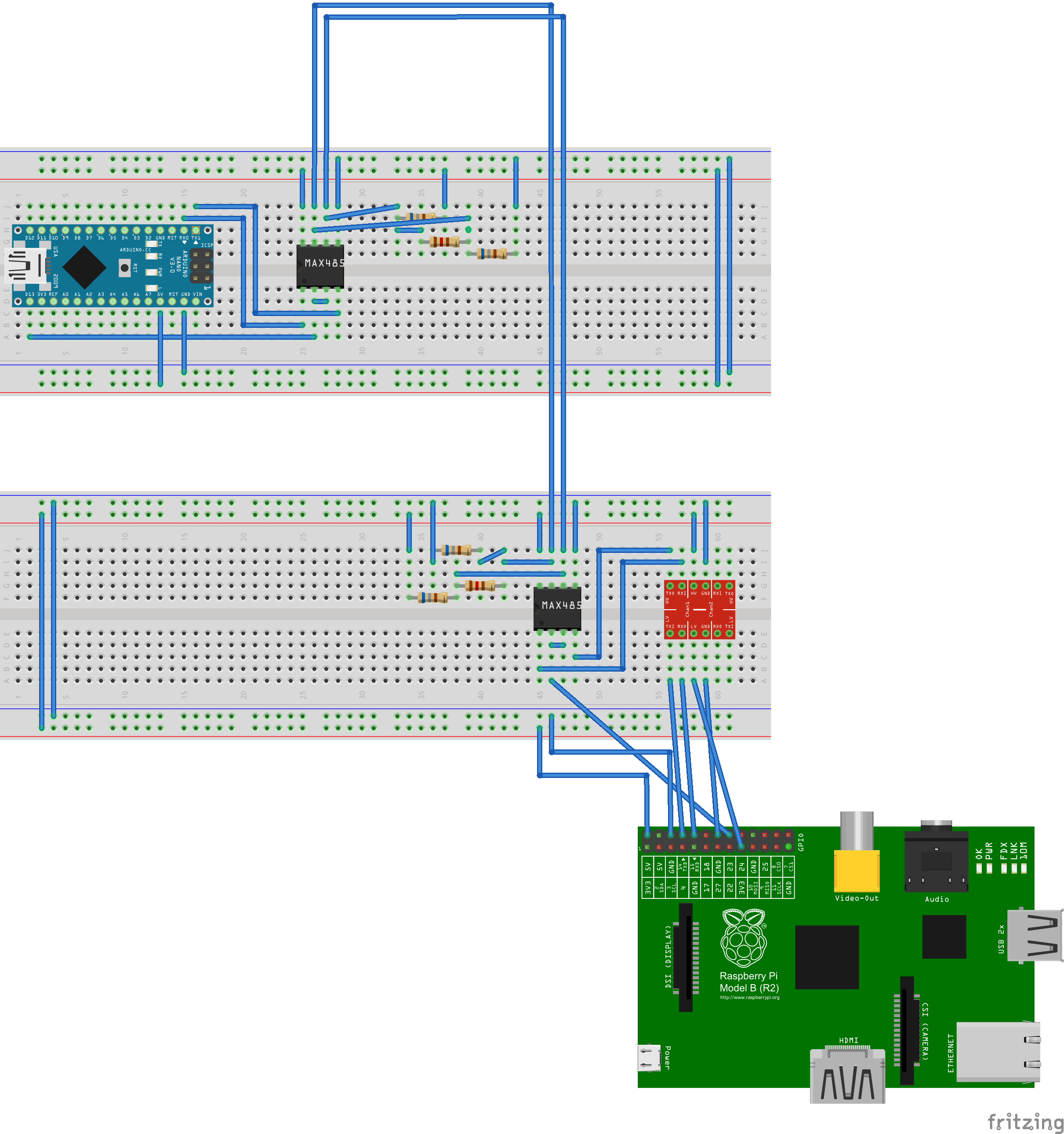

ich möchte einen Arduino Nano mit einem Raspberry PI über den MAX485
Baustein verbinden. Ich würde gern wissen, ob diese Schaltung so
funktionieren kann?
Vielen Dank im Voraus
von Benedikt P. (bepa)
der Schaltplan ist schon recht unübersichtlich und schwer zu lesen.
Geht VCC vom MAX wirklich auf GND? Oder interpretiere ich das nur so?
Am besten zeichnest du den nochmal ordentlich neu :-)
Ich würde den Pegelwandler sparen und direkt einen 3,3V kompatiblen
Transceiver einsetzen. Außerdem fehlt die die GND-Verbindung zwischen
den beiden Transceivern.
Benedikt
von neuling (Gast)
Ja stimmt auf dem Schaltplan ist das wirklich so. Müssen die GND's auf
jeden Fall mit einander verbunden sein ???
von R. R. (elec-lisper)
Ja, sonst haben die beiden Schaltungen kein Bezugspotential
um High/Low zu erkennen. Daher wird bei RS485 immer mindestens eine 3.
Ader (GND) mit gelegt.
Unter bestimmten Umständen kann es natürlich trotzdem funktionieren,
z.B. wenn du den RasPi und den Arduino über die USB-Schnittstellen
des selben Rechners betreibst. Hierbei sollten beide über USB-GND
verbunden sein. Ist aber dann nur "Zufall".
Sobald du dann den RasPi an ein eigenes Netzteil hängst, sind
die Spannungen unabhängig voneinander.
