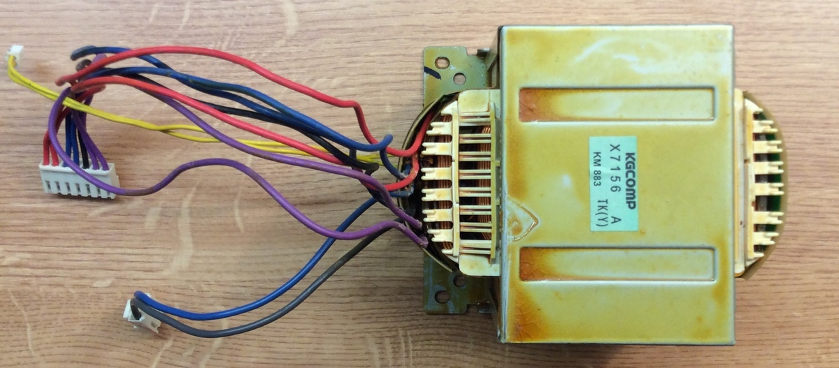

Hallo vielen Dank für Eure Tipps. Es scheint so, dass der Transformator defekt ist. Zwischen den Klemmen (blau/schwarz) am entkoppelten Trafo kann ich auf der Primärseite keinen Widerstand messen (R = unendlich). vgl. Anhang Lohnt es sich den Trafo zu ersetzen? Wenn ja, wie bekomme ich genau DEN Trafo? mfg Matthias
Matthias D. schrieb: > Zwischen den Klemmen > (blau/schwarz) am entkoppelten Trafo kann ich auf der Primärseite keinen > Widerstand messen Da wird wohl die Ex-und-Hopp Thermosicherung im Trafo ausgelöst haben. Matthias D. schrieb: > Lohnt es sich den Trafo zu ersetzen? Kann der Eigentümer entscheiden, wenn du mit Hilfe des Servicemanuals und des Internet mal nach der Ersatzteilnummer des Trafos gesucht hast und einen Preis erfährst. Mutige Naturen suchen nach einem ähnlichen Trafo, dazu müsste man aber wissen, wie hoch die symmetrischen Versorgungsspannungen liegen, und wie hoch die Spannung der Hilfswicklung. Auch hier könnte das Servicemanual helfen. Noch mutigere ersetzen die Thermosicherung - falls man den Trafo soweit aufkriegt, das man an die Sicherung rankommt.

Hallo bei HTV-Service soll der Power Transformator X7156A00 (laut Stückliste und Foto) über 140EUR kosten!!! Woanders habe ich den Trafo gar nicht gefunden. Das lohnt sich wohl eher nicht. An die Thermosicherung komme ich leider nicht dran :-( ...da muss wohl ein neuer Verstärker her... Trotzdem, VIELEN DANK für Eure Unterstützung. mfg Matthias Demmerling

Matthias D. schrieb: > Hallo > > bei HTV-Service soll der Power Transformator X7156A00 (laut Stückliste > und Foto) über 140EUR kosten!!! Woanders habe ich den Trafo gar nicht > gefunden. > Das lohnt sich wohl eher nicht. > An die Thermosicherung komme ich leider nicht dran :-( > > ...da muss wohl ein neuer Verstärker her... > > Trotzdem, VIELEN DANK für Eure Unterstützung. > > mfg > Matthias Demmerling Na, da hast du aber Glück gehabt: So einen Trafo habe ich da. Melde dich mal über PN. Edit: Den passenden Kondensator im Hilfsnetzteil auch ;-)

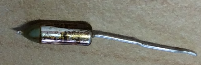

Matthias D. schrieb: > da muss wohl ein neuer Verstärker her... Mancher aus dem Forum könnte/ würde dir ja vielleicht die Thermosicherung im Trafo aus Nettigkeit (ohne Garantie) austauschen ...
Noch netter wäre es, wenn das mal jemand zeigt, wo die Thermosicherung sitzt. Und- wie man diese ersetzt. Das habe ich in den letzen 35 Jahren nicht geschafft ;-(
Hier ist ein Foto von so einem Dings: https://my3dprinter.wordpress.com/tag/heizbett/ https://www.conrad.de/de/temperatursicherung-112-c-1-a-250-v-l-x-b-x-h-4-x-52-x-22-mm-eska-700117-n3-1-st-534129.html Die sind meistens direkt unter der obersten Lage der Isolierpappe versteckt, die muss man mit Teppichmesser vorsichtig aufschneiden, damit man keine Drähte verletzt. Der Rest besteht aus dem Auslöten der Sicherung und dem Wiedereinbau einer neuen. Danach entweder wieder Pappe rüber oder etwas stärkeres Isolierband. Da der thermale Kontakt zum Trafo leidet, baue ich ein paar °C weniger ein als die alte. Also neu z.B. 125°C, wenn die alte 140°C hatte.
Bearbeitet durch User
Matthias S. schrieb: > Hier ist ein Foto von so einem Dings: > https://my3dprinter.wordpress.com/tag/heizbett/ > > https://www.conrad.de/de/temperatursicherung-112-c-1-a-250-v-l-x-b-x-h-4-x-52-x-22-mm-eska-700117-n3-1-st-534129.html Da ist alles bekannt, auch die alten Philips Sicherungsperlen fallen mir spontan dazu ein. Die waren sogar mechanisch steckbar. Konkret ging es mir hier um die Yamaha-Trafos. Ich meine, mich vor langer, langer Zeit mal durchgerungen hatte so einen Trafo zu öffnen. Jedenfalls kam ich nicht an die Thermosicherung. Ok, Yamaha-Verstärker sind ja auch keine Party-Verstärker.
Hallo, das Bauteil wie Matthias Sch. verlinkt hat, konnte ich nicht identifizieren. Im tiefen inneren konnte ich aber auf der Primärseite zwischen dem Ende der Zuleitung und des Trafos folgendes Bauteil erkennen -> siehe Anhang Leider kann ich nichts mehr darauf erkennen/lesen...:-( mfg Matthias
125 grad sind ok. Wenns zu warm wird wird sie halt durch die 140er ersetzt. Ist denn deine hinüber, d.h. hochohmig?

Matthias S. schrieb: > Der Rest besteht aus dem Auslöten der > Sicherung und dem Wiedereinbau einer neuen. Danach entweder wieder Pappe > rüber oder etwas stärkeres Isolierband. Das ist keine Pappe, sondern schwer brennbares Vulkanfiber. Das sollte man sammeln. Ist oft als Isolierung der Leiterseite bei Schaltnetzteilen zum Gehäuse zu finden. Polyesterfolie geht aber auch.
John schrieb: > Wegstaben V. schrieb: >> 125 grad sind ok. > > http://www.reichelt.de/Temperatursicherungen/MTS-128/3/index.html?ACTION=3&GROUPID=3304&ARTICLE=57706&OFFSET=500& Ich würde Matthias trotzdem empfehlen, sich die andere Bauform zu holen, denn diese ist rundherum isoliert und gefahrloser wieder im Trafo zu versenken. Hoffentlich ist der Kupferlackdraht des Trafos noch erreichbar.

Hi, leider ist der Trafo hinüber. Werde mal mit meinem Nachbar reden, ob er auf das Angebot von rcs zurück greifen will. Falls nicht, kann bei Interesse jemand die Überreste gerne bei mir abholen (PLZ: 46284). mfg Matthias
