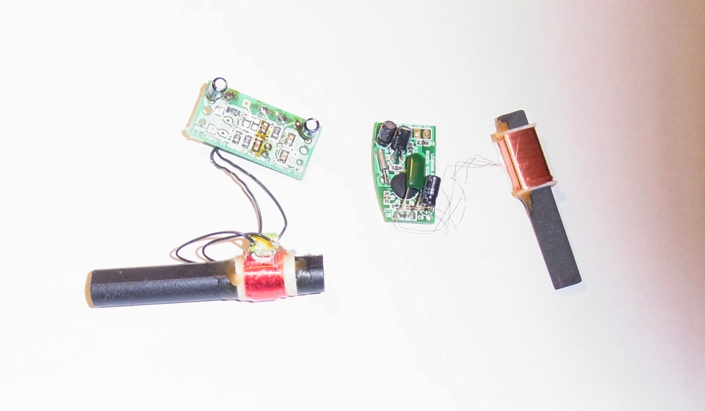

Hallo, die meisten Probleme hat man mit den Empangsbedingungen und Störungen am konkreten Einsatzort. Die Module unterscheiden sich wenig, bei den abgebildeten sehen auch die Ferritantennen ähnlich groß aus, das kann eine merkliche Rolle spielen. Weiterhin können die benutzten ICs meist mit 2 Quarzfiltern im Signalweg bestückt werden, aktuell ist aber ein Quarz der Sparwut längst zum Opfer gefallen. Unterschiede gibt es noch in der Ausgangsstufe, einige können nur sehr wenig Strom liefern, so daß entweder ein zusätzlicher Transistor nötig ist oder die Leitung zum µC nicht zu lang sein sollte. Meine Module aus den letzten Jahren stammen aus alten Funkweckern, speziell bei denen mit externem Außentemperatursensor ist das DCF-Modul meist schön sauber als einzene Leiterplatte verbaut. Anschlüsse sind auch da GND, Ub, PowerOn und Signal, oft sogar beschriftet. Im Anhang mal 2 Bilder solcher recycelten Module. Gruß aus Berlin Michael

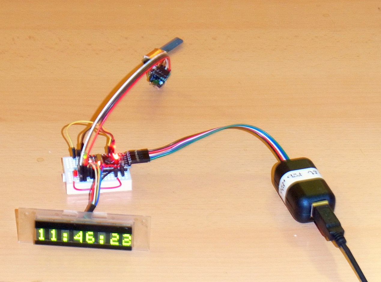

Hallo, da ich ohnehin gerade mit dem DBox-1-Display rumgespielt habe mal das eine der obigen Module in Betrieb genommen. Empfängt stabil so wie es hier rumliegt. Spannung wie immer bei mir mit einer grünen LED mit 1k nach +5V als Spannungsregler, also va. 2V am Modul. Transistor mit 22k an der Basis am Modulausgang, Kollektor an den Arduino-Eingang und über 1k und rote LED an +5V. So sehe am Blinken schon, wie der Empfang ist. Die Arduino-DCF77-Lib scheint zumindest brauchbar zu sein. ;-) PS: sorry, das Foto ist unter den Lichtverhältnissen nicht so toll... Gruß aus Berlin Michael
Ja, also scheint der Empfang in Berlin so schlecht nicht zu sein :-) Also ich werde mir dann wohl mal eines der Module von HKW bestellen... Dann muss ich nur noch nach 'ner Lib für den STM32 schauen...
