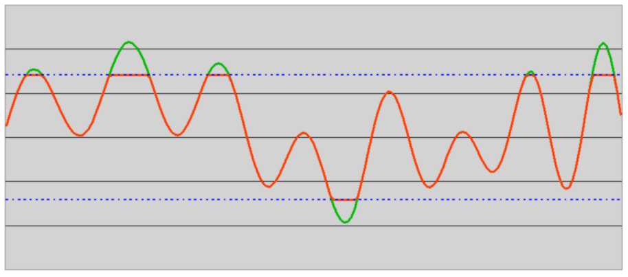

Das Projekt lebt noch. Ich hatte mir zwischenzeitlich Folgendes überlegt: Man sucht nach einer Folge mit identischen Werten, weil der Clipping-Effekt ähnliche Werte produzieren wird, egal, wo sie liegen. Dabei hatte ich das angehängte Diagramm im Auge: Rein optisch ist es eigentlich ein Leichtes, die Kurven nachzuzeichnen. Ich wollte die Kurvenpunkte suchen, die Steigungen benutzen und Geradenschnittpunkte ermitteln und dann gfs etwas filtern. Grundsätzlich geht es in MATLAB, aber es gibt ein neues Problem: Die Clips sind nicht glatt und liegen unverständlicherweise auch nicht an derselben Stelle in Y. Je nach Lage in X variieren sie bis zu 15% geschätzt. Außerdem sind die Clips nicht glatt sondern kleine Hügel. Ich möchte jetzt mit einem Filter die Knicke finden und einen Hochpass dafür formulieren.
Audiomann schrieb: > Außerdem sind die Clips nicht glatt sondern kleine Hügel. Warum sollte das so sein? Knicke findet man mit der 1. Ableitung, also Differenz / Zeit.
Das geht in deinem Beispiel gut weil dein Signal wenn man in die geclippten Bereiche keine Samplepunkte legt immer noch überabgetastet ist ... das ist aber bei einem Audiosignal in der Praxis nicht der Fall. Clipping ist Datenverlust, und exakt prinzipiell nicht rekonstruierbar. Viel mehr als eine leichte Verbesserung wird man fürchte ich auch in der Praxis nicht erreichen können ...
Das ist der Knackpunkt: Man müsste Annahmen über das Krümmungsverhalten machen, was der Frage nach den höchst zulässigen Oberwellen entspricht. Das könnte man wenn überhaupt aus der Umgebung ermitteln aber das ist mit normaler Abtastdichte illusorisch.
