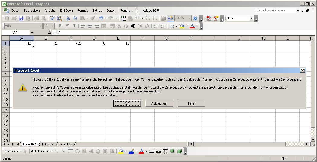

Hab leider keine Excel, aber könnte einer mit excel mal was prüfen? Ihr müsst nur ein paar einfache Sachen machen. Zeile/Spalte 1/1 ->irgend ne Zahl reinschreiben z.b. 5 1/2 ->reinschreiben: =1/1 1/3 ->reinschreiben: =1/2+2,5 1/4 ->reinschreiben: =1/3+2,5 1/5 ->reinschreiben: =1/4 so muss in Zeile 1 und Spalte 5 jetzt ne 10 stehen als nächstes geht ihr wieder in Zeile 1 und Spalte 1 und dort schreibt ihr rein: =1/5 was passiert dann?
Da brauche ich kein Excel: Zirkelbezug Und das lässt sich mit "Iteration" dennoch berechnen und ergibt logischerweise einen immer weiter um 5 ansteigenden Wert bis der Zahlbereich überschritten wird.

Guido C. schrieb: > Hallo, > > arti schrieb: >> was passiert dann? > > siehe Anhang. > > Mit freundlichen Grüßen > Guido Wenn iterative Berechnung in den Optionen aktiviert ist, wird einfach die Iteration bis zur maximalen Anzahl ausgeführt. Wenn die Eingegebene Funktion dann einen Grenzwert hat wird sich das Ergebnis diesem annähern.

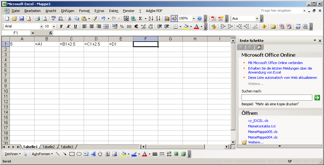

Hallo, Walter T. schrieb: > Und ich verstehe immer noch nicht, warum Excel einen Zirkelbezug > erzeugen soll, wenn ich in eine Tabelle Brüche schreibe. das Ganze habe ich wie im Anhang gezeigt eingegeben. Arti hat das Problem leider nicht besonders gut beschrieben und auch unnötig verkompliziert. So sind die Jungspunde halt. Mit freundlichen Grüßen Guido

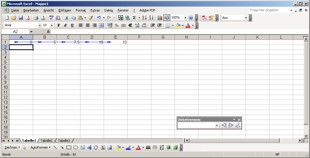

arti schrieb: > Hab leider keine Excel, aber könnte einer mit excel mal was > prüfen? [...] > was passiert dann? Excel weist zunächst auf den Zirkelbezug hin. Wenn man es trotzdem beibehalten will, steht in 1/1 einfach eine Null (0), die restlichen Werte sind nach wie vor 5, 7.5, 10 und 10, und blaue Pfeile zeigen den Zirkelbezug zwischen den Zellen an. (Excel Version 14.0.7153.5000) Circular Reference Warning One or more formulas contain a circular reference and may not calculate correctly. Circular references are any references within a formula that depend upon the results of that same formula. For example, a cell that refers to its own value or a cell that refers to another cell which depends on the original cell's value both contain circular references. For more information about understandning, finding, and removing circular references, click Help. If you want to create a circular reference, click OK to continue. OK / Help
