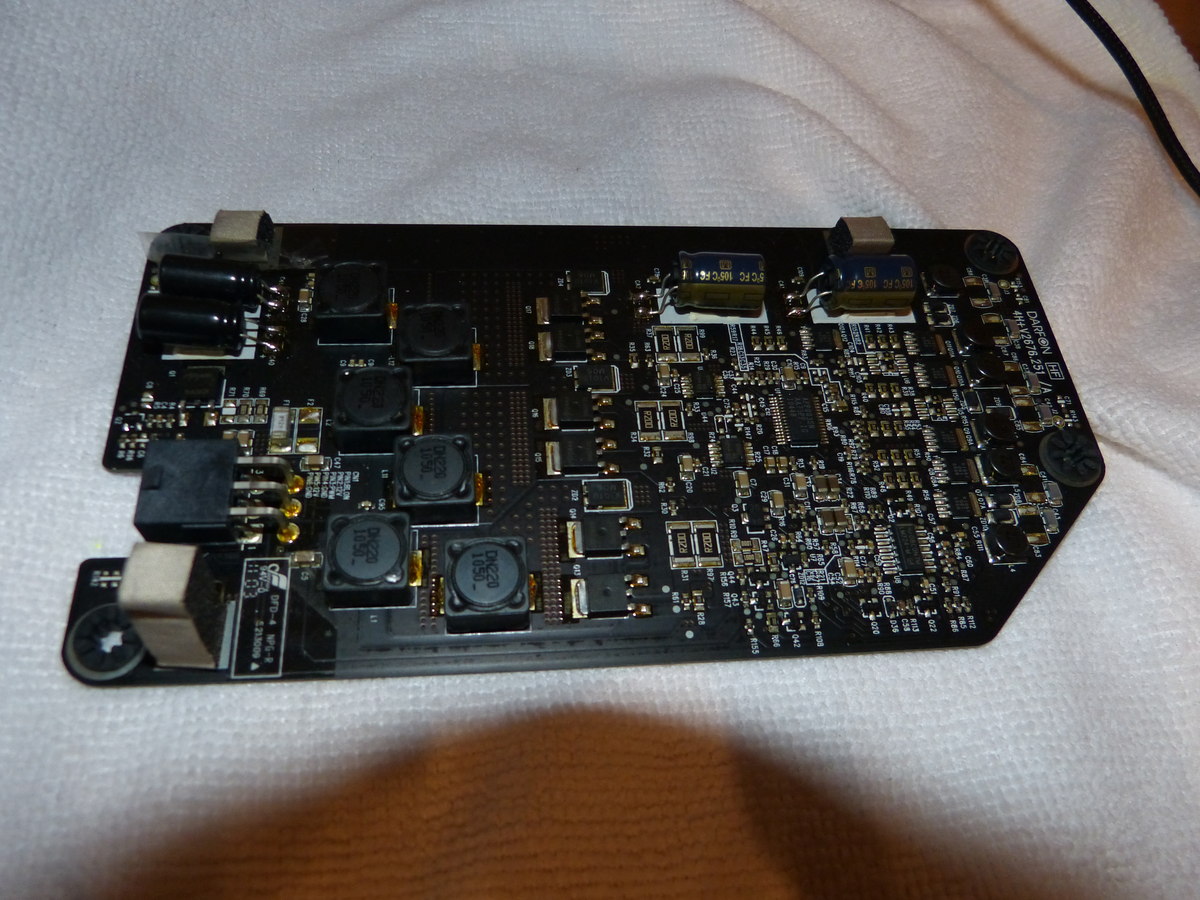

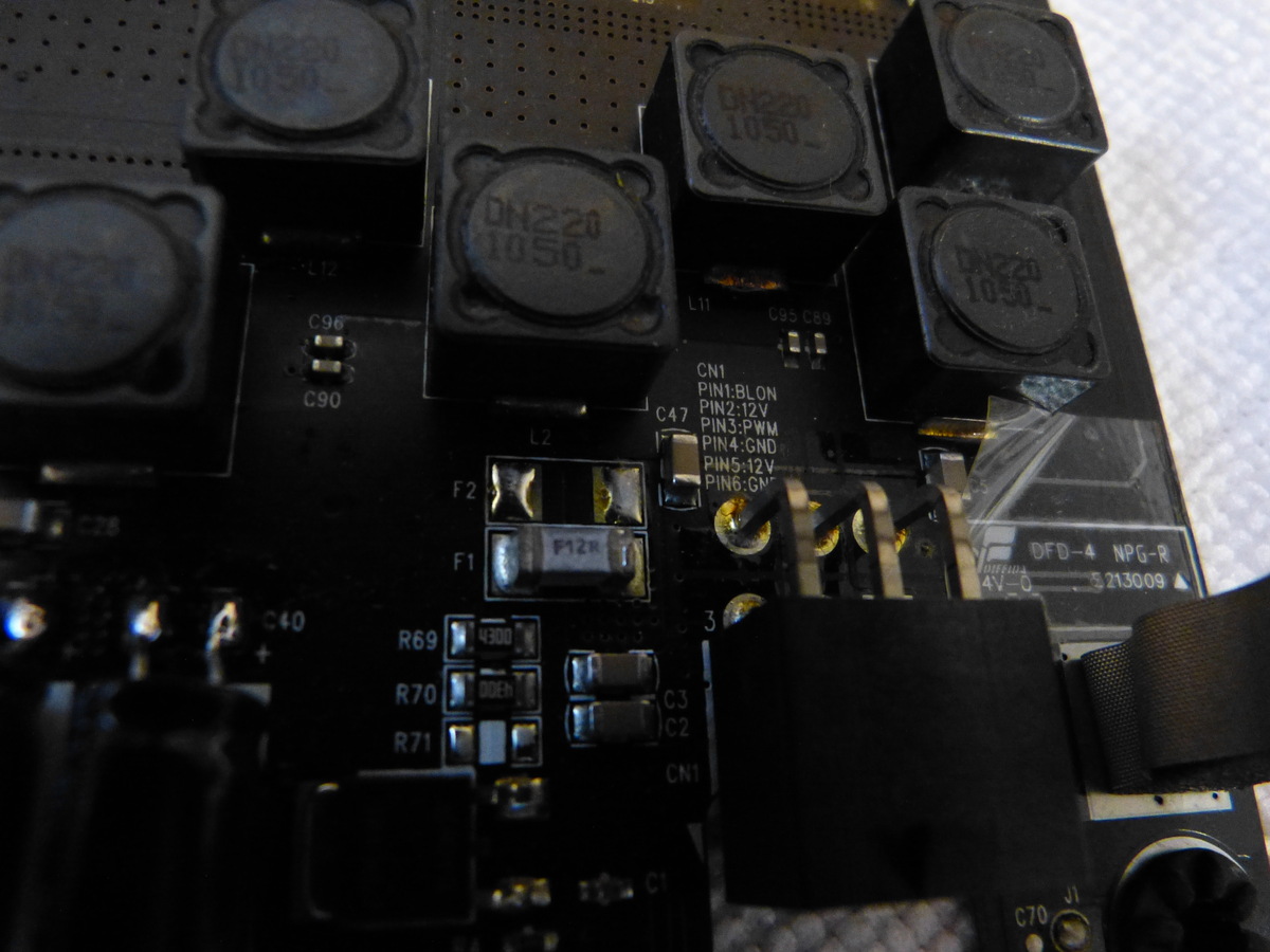

Hallo zusammen, Da ich noch immer an meine IMac sitze und irgendwie festhänge will ich euch um Hilfe bitten. Habe mir einen IMac gekauft bei dem die Hintergrundbeleuchtung ausgefallen ist, das Display zerlegt, LED Streifen repariert und nach etwas googlen das Inverter Board getauscht, leider ohne Erfolg. Meine Frage wie wird das Inverter Board angesteuert? Habe 6 Pins 1: BLON 2: 12V 3: PWM 4: GND 5: 12V 6: GND Wo könnte der Fehler liegen? Mit freundlichen Grüßen Hannes

Hallo Gabriel. Ich meine bei den Led leisten war der Secker ab, die habe ich wieder angelötet. Die Leds sind am inverter Board angeschlossen, es wird aber keine Spannung an die Leds augegeben. Das verhalten der beleuchtung ist zur Zeit, die beleuchtung geht kurz an ist dann aber wieder weg. Die 12v liegen an, am Blon habe ich gegen Masse nichts anliegen. Messgeräte sind vorhanden. MfG
Das Pwm stellt die Helligkeit ein. Das kannst du versuchsweise mit einem funktionsgerechter einspeisen oder mit normalerweise high auf 100% setzen Das blon. Ist das PN of Signal
Hallo Tom. > oder mit normalerweise high auf 100% setzen Ok danke, die Frage ist nur was ist mein high Pegel? 12V? > Das blon. Ist das PN of Signal Kannst du mir bitte mal genauer zu erklären was PN of Signal ist, oder was es macht. MfG

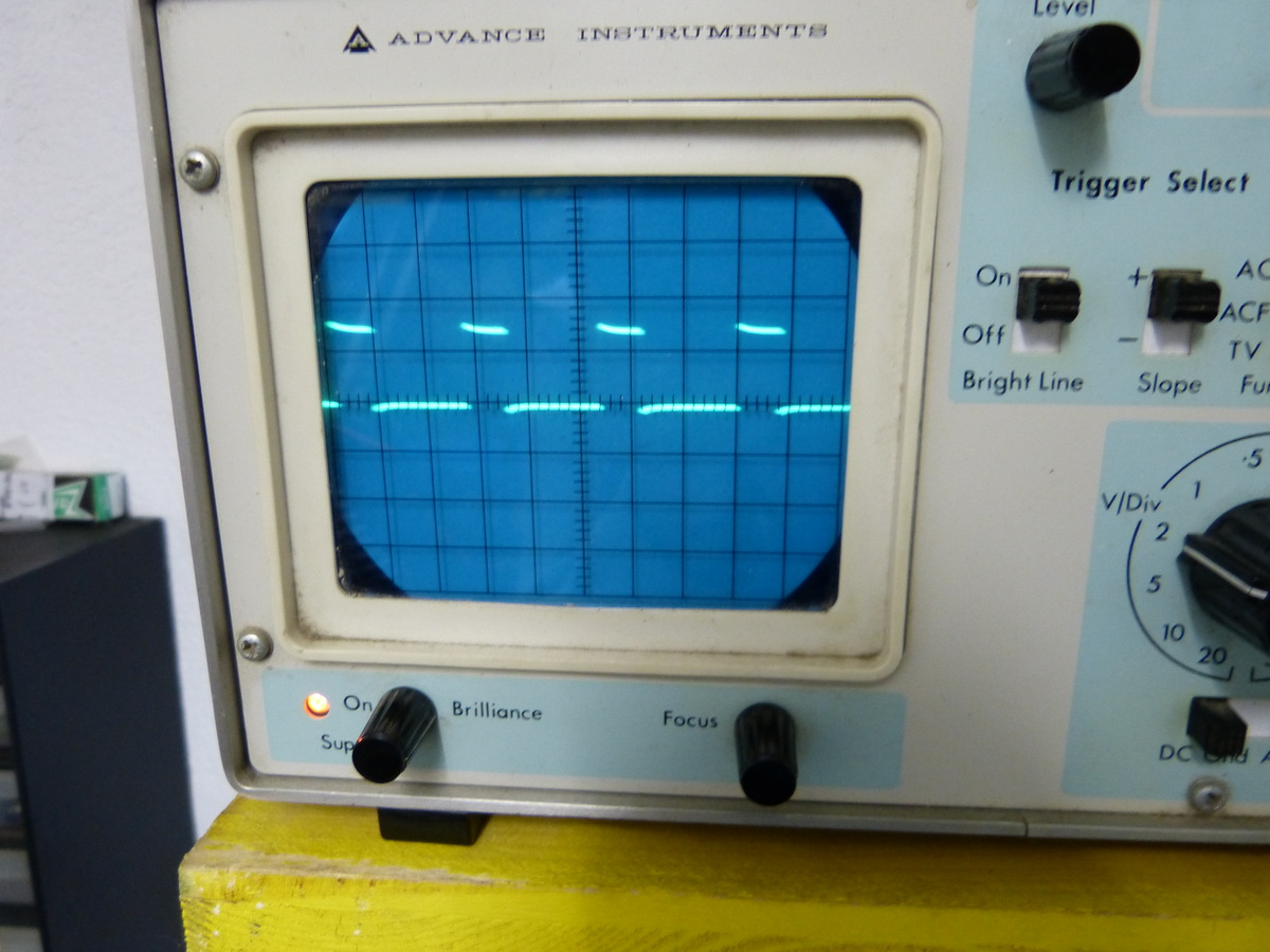

Hallo, Habe jetzt ein Rechtecksignal am PWM Eingang angelegt wieder das gleiche kurz an dann wieder aus. Dann hab ich die PWM noch mal mit dem Oszi gemessen und auch was erkannt, habe ein paar Bilder gemacht. Das müsste eigentlich auch fast passen oder? MFG
Johannes Z. schrieb: > Das müsste eigentlich auch fast passen oder? Wenn du da im Moment 2V/Div am Oszi eingestellt hast, sieht das gut aus. Das ist die PWM aus dem Mainboard?

Hallo Matthias, ja habe ich eingestellt und ist das Signal vom Mainboard. Dann sollte der Fehler jetzt schon ziemlich auf Inverterboard oder LED Streifen selber eingegrenzt sein. Die Signale vom Netzteil und Logic board dürften dann alle passen. Hallo Gisbert, Gisbert K. schrieb: > Hast Du bei der Reparatur der LED-Streifen LED ausgetauscht nein ich habe eigentlich nur die Stecker bei den Streifen neu angelötet. Da aber Leds bereits beschädigt waren als ich sie zerlegt habe wäre das vielleicht schon möglich oder? Habe aber auch schon probiert eine Seite der Beleuchtung wegzulassen und nur eine betrieben, hat aber auch nichts gebracht. Wie könnte ich den raus finden mit welcher Spannung die LED Serie betrieben wird? dann könnte ich sie einfach mal mitn Netzteil ansteueren und Strom messen. MfG

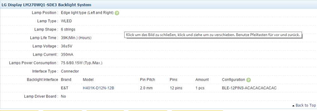

Bein WLED kann dir leider nicht helfen. Zur Überprüfung der Beleuchtung brauchst Du ein regelbares Netzgerät bis 40V, einen Vorwiderstand von ca. 15 Ohm/2W. Beleuchtung mit Vorwiderstand an Netzgerät anschliessen, Spannung langsam bis zum Erreichen des Maximalstroms von 350mA hochregeln. Sollte die Spannung an der Beleuchtung dann kleiner sein als die Minimalspannung (36V - 5V = 31V) sind eine oder mehrere LED defekt. MfG Gisbert

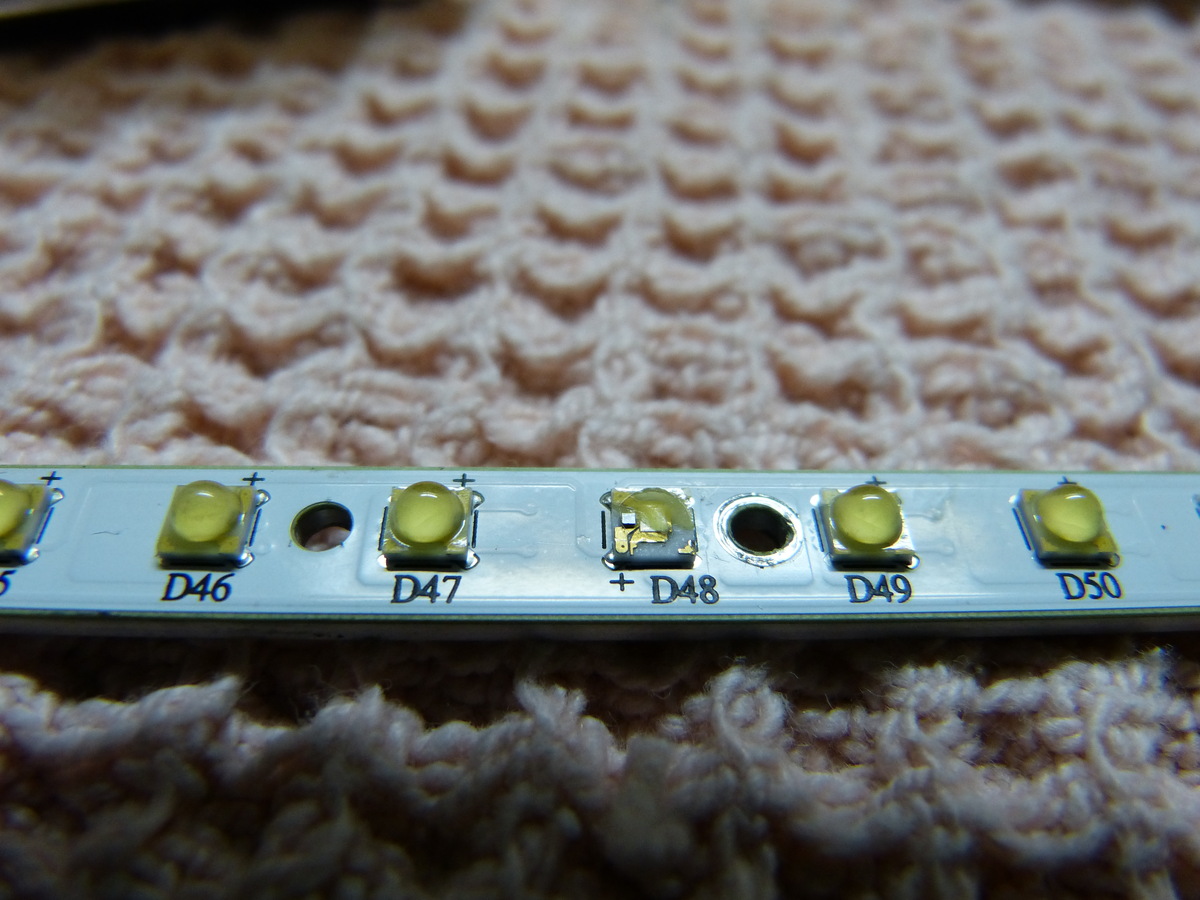

Sieht für mich eher nach mechanischer Beschädigung aus da der Reflektor beschädigt und die LEDs neben den Befestigungs Schrauben kaputt sind. MfG Hannes
Sieht bisschen danach aus als ob bei D48 in der unteren rechten Ecke auch die Leiterbahn auf dem LED Träger fehlt. Zumindest bei D47 und D48 sieht es so aus als ob die Leiterbahn weiter Richtung Mitte geht...
