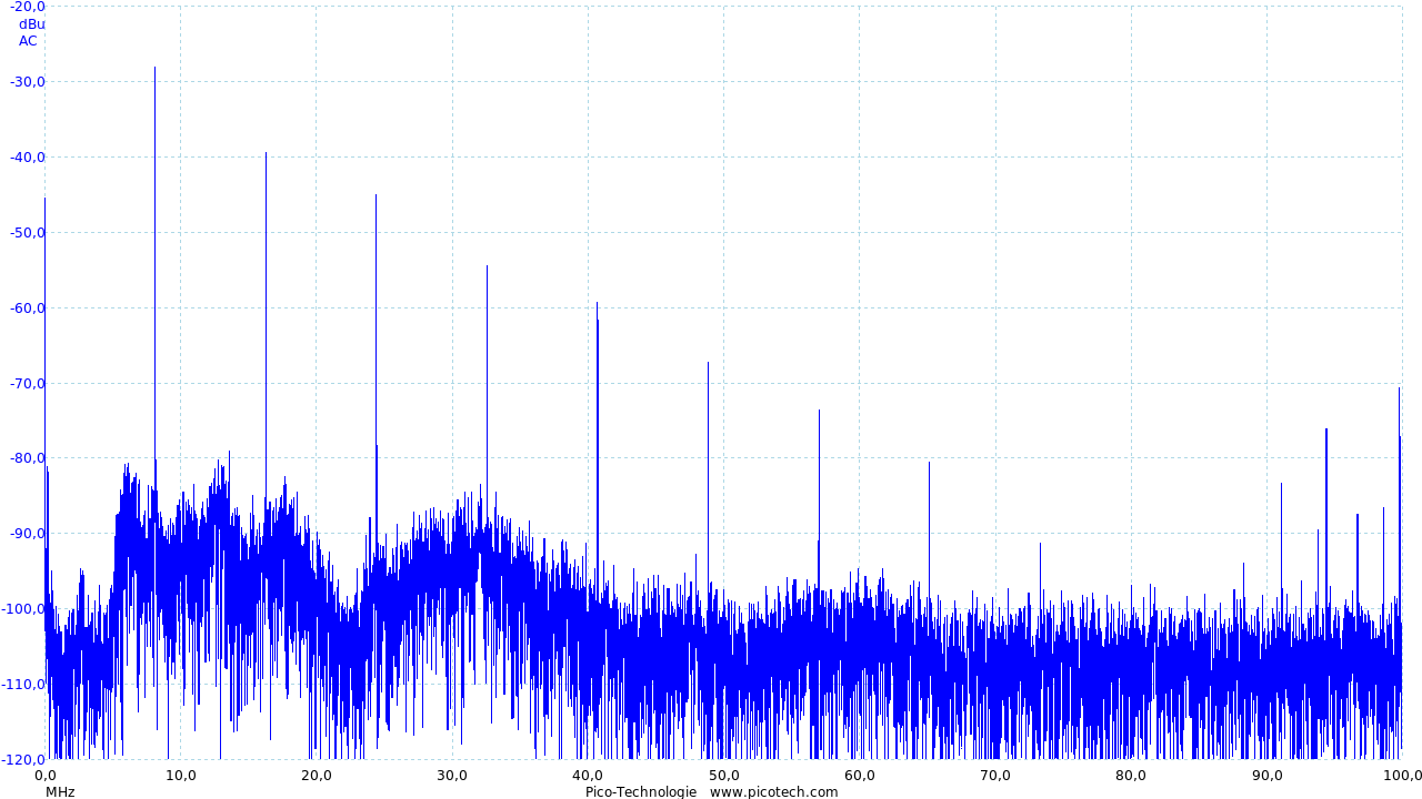

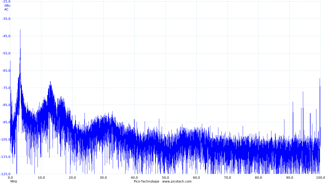

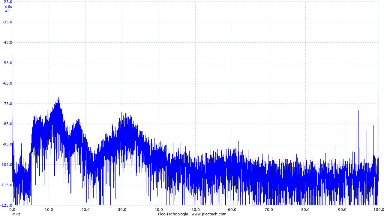

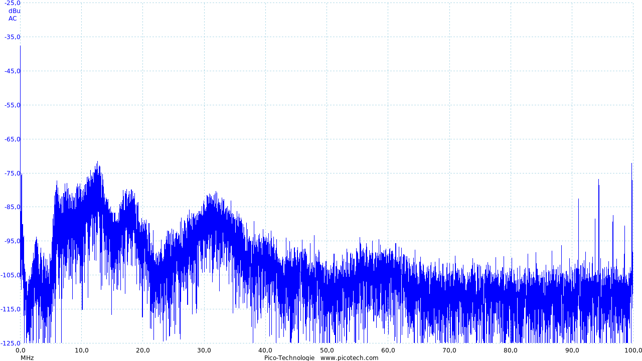

Hab die Idee mit dem Schwingen nochmal genauer nachverfolgt und tatsächlich der ST schwingt bei > 15V Der National bleibt selbst bei 37V ruhig, der ST nur bis 12V ab 18V ist es deutlich zu sehen.

A. K. schrieb: > Ist am Ausgang auch ein C gegen GND? Ich bin mir nicht sicher, ob das in > der CCS Schaltung der Stein der Weisen ist. Ja, C ist gegen Masse geschaltet. Der Stein der Weisen ist dies bei einer regulären CCS definitiv nicht, aber der spätere Verwendungszweck ist ein automatischer Ruhestromabgleich. Einzig die ST-Dinger können wohl mit einer kapazitiven Last nicht umgehen. Nehme ich den C heraus, sind auch die ST-Teile relativ ruhig, zwar nicht so ruhig wie die anderen Hersteller aber immerhin. Offensichtlich ist die interne Schaltung(sverhalten) deutlich anders zu der Schaltung anderer Hersteller. Das Schaltbild "Figure 2. Schematic diagram" unterscheidet sich aber von dem von TI http://www.ti.com/lit/ds/symlink/lm117.pdf "8.2 Functional Block Diagram" z.B. nicht (jedenfalls ist mir auf die Schnelle nicht aufgefallen). Im ST-Datenblatt konnte ich keinen Hinweis finden das eine CCS nicht kapazitiv belastet werden darf. Ganz offensichtlich ist ein 317-Regler nicht gleich 317-Regler eines anderen Herstellers. Der ST kommt daher für den gedachten Anwendungsfall nicht in Frage. Wie könnte sich der Unterschied erklären?
