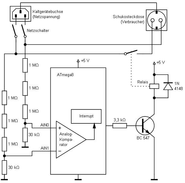

Um das Problem zu umgehen, habe ich einen Scheitelpunktschalter
entwickelt. Dabei wird ein Relais so angesteuert, dass der Trafo genau
im Scheitelpunkt der positiven Netzhalbwelle mit der Netzspannung
verbunden wird. Das reicht bei meinem Trafo schon aus, sodass die
Sicherung nicht mehr fliegt. Noch besser ist es, wenn der Trafo zum
Abschalten im Scheitelpunkt der negativen Netzhalbwelle vom Stromnetz
getrennt wird, damit der Kern beim nächsten Einschalten nicht in der
falschen Richtung vormagnetisiert ist.
Schaltung
Bild: 1_Schaltplan.png
Phase und Neutralleiter gehen über Spannungsteiler direkt auf den
Analog-Komparator vom Mikrocontroller. Die 3 Mohm in den
Spannungsteilern wurden zur Sicherheit jeweils in drei einzelne 1 Mohm
Widerstände aufgeteilt, da die Spannungsfestigkeit eines Widerstandes
nur 200 V beträgt.
Der Mikrocontroller bekommt damit immer zum Nulldurchgang der
Netzspannung einen Interrupt. Mit einem Timer kann dann näherungsweise
der Zeitpunkt der Scheitelspannung bestimmt werden. Um das Relais zum
richtigen Zeitpunkt einzuschalten, muss jedoch beachtet werden, dass es
eine Schaltverzögerung von einigen ms hat.

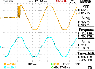

Oszilloskop Screenshot
Bild: 2_Oszilloskop.png
Kanal 2 (blau, unten) zeigt die über einen Trafo reduzierte Netzspannung
an.
Kanal 1 (orange, oben) zeigt die über das Relais geschaltete
Netzspannung an. Hier sieht man deutlich das Prellen des Relais, was
zusätzlich den Einschaltstrom begrenzt.

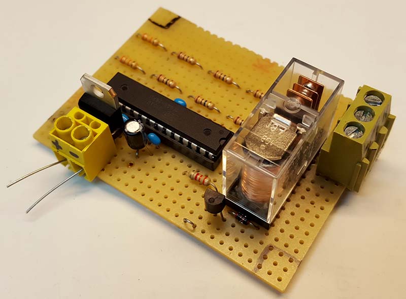

Bild: 3_Platine.jpg
Die Schaltung wurde auf eine Lochrasterplatine aufgelötet. Die Klemme
rechts ist für die Netzspannung und die über das Relais geschaltete
Phase. Die Klemme links ist der Anschluss für die 9 V
Versorgungsspannung, die mit einem 7805 Spannungsregler für den
Mikrocontroller auf 5 V geregelt wird.

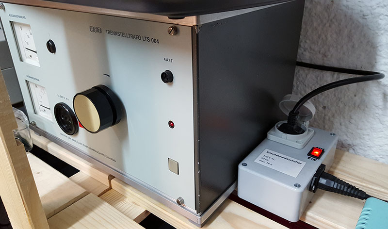

Bild: 4_Aufbau_im_Gehäuse.jpg
So sieht der Aufbau im Gehäuse aus. Bei der kleinen Platine in der Ecke
links oben handelt es sich um ein 9 V Netzteil.
Bild: 5_Übersicht.jpg
Hier ist der große Trennstelltrafo mit dem Scheitelpunktschalter zu
sehen.
Fazit
Das Teil funktioniert wunderbar. Seit dem ich den Trafo über den
Scheitelpunktschalter einschalte, ist die Sicherung nicht mehr geflogen.

Hi cyberfuzzy, drei Fragen stellen sich mir:
Wie groß ist die Einschaltverzögerung des Relais nach Datenblatt?
Die Beschaltung des Atmega8 über den Eingangs-Spannungsteiler ist ja nur
symbolisch dargestellt. Wie sieht denn die realisierte, wirkliche
Beschaltung aus, wg. EMV, Burst, Surge)
Im Bild 2 sieht man ein "prellen", das Relais scheint zu träge dafür,
hat es eine Hysterese der Schaltung (nicht dargestellt) oder ist die
nicht notwendig (weil das Relais zu langsam)?
Für die Fragen bitte ich um Nachsicht, da ich noch Anfänger bin.
von Cyberfuzzy .. (cyberfuzzy)
Laut Datenblatt sind es 15 ms, ich habe ca. 13,4 ms gemessen.
Die Beschaltung ist tatsächlich genauso wie auf dem Schaltplan. Der
Spannungsteiler teilt die Netzspannung auf etwa ein Hundertstel
herunter. Das heißt im Scheitelpunkt der Netzspannung (325 V) liegen
dann ca. 3,25 V am Mikrocontroller an. Da er mit 5 V betrieben wird, ist
da noch Luft nach oben. Und falls die Spannung tatsächlich wegen einem
Transienten höher wird, wird der Strom durch die 3 Mohm so weit
limitiert, dass die Schutzdioden im Mikrocontroller die Spannung
begrenzen, ohne dabei Schaden zu nehmen.
Mehr Infos dazu gibt es in der Application Note von Atmel:
AVR182: Zero Cross Detector
http://www.atmel.com/images/doc2508.pdf
Ich verstehe deine Frage nicht ganz. Wofür soll das Relais zu träge
sein? Beim Prellen schwankt die Ausgangsspannung am Relais mehrmals
zwischen 0 V und Netzspannung. Der Vorgang dauert etwa 2 ms, danach ist
der Ausgang stabil mit Netzspannung verbunden.
von Anfänger (Gast)
Danke für die Erklärungen.
Das verwenden der internen Ableitdioden sei "Bastel", diese unsägliche
App. Note von Amtel (auch dort gäbe oder gab es "WI-ET
Marketingvollpfosten", seine Worte) erfreue sich leider großer
Beliebtheit, eine normgerechte EMV Prüfung würde nicht bestanden (da
darf/muss ich immer mit), sagt unser Entwicklungsleiter. (Ich musste
erst mal nachfragen was überhaupt ein WI-ET ist.)
Das mit der Verzögerung (Relais) habe ich nun verstanden.

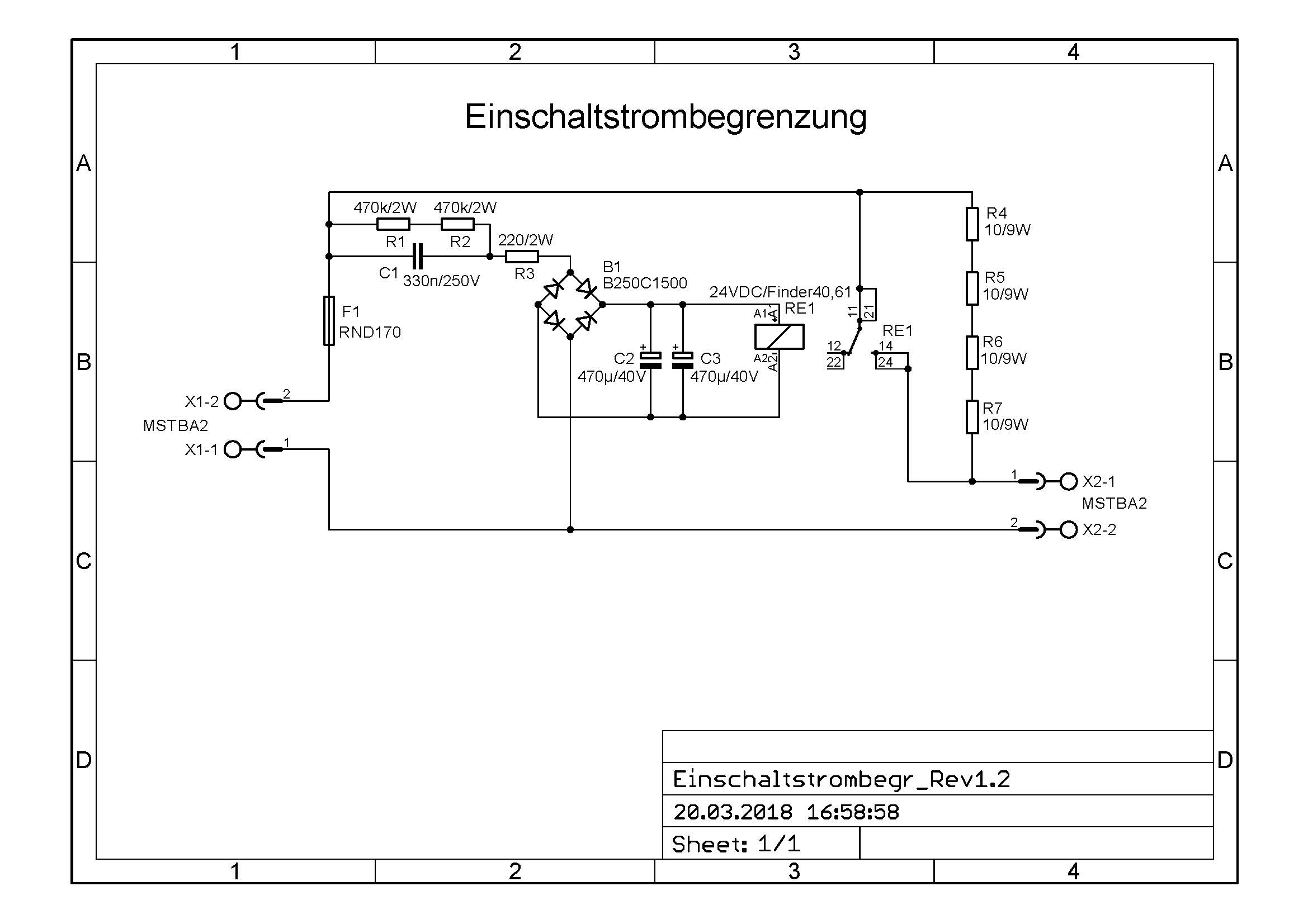

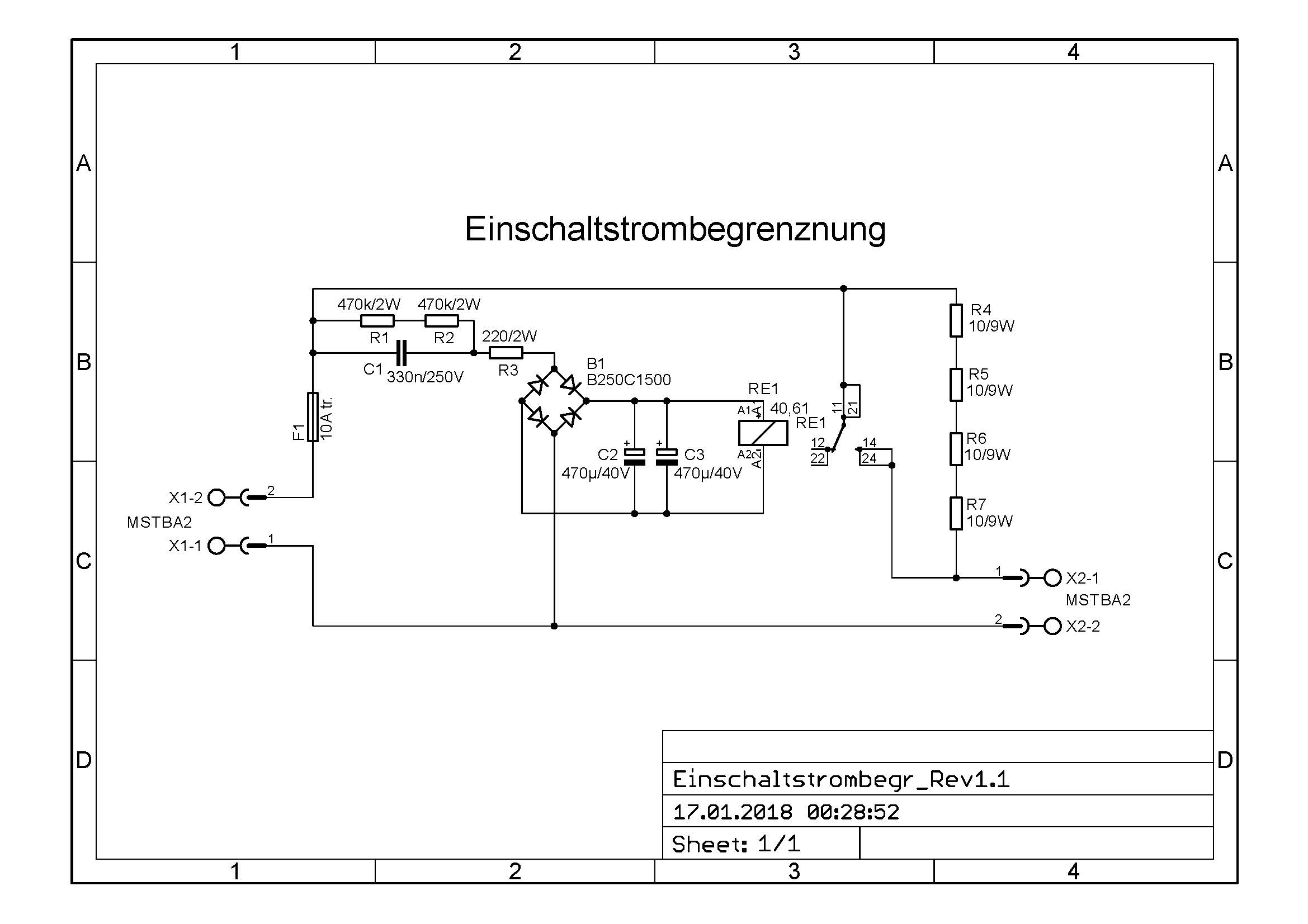

von Thomas (Gast)
Hier mal ein Layout!
von Hans (Gast)
Hallo Thomas,
dein Schaltplan kann zwar als Einschaltstrombegrenzung funktionieren,
aber hier wird Energie über die Leistungswiderstände verheizt. In diesem
Beitrag geht es darum den Einschaltstrom dadurch zu begrenzen, dass der
Trafo genau zu einer bestimmten Zeit mit der Netzspannung verbunden
wird, nämlich im Scheitelpunkt.
Ich sehe nur einen Stromlauf, kein Layout.
Ein Verbesserungsvorschlag, wie ich es mehrfach aufgebaut habe: Ein
Relais mit einem zusätzlichen Umschalter, der den Elko abtrennt und über
einen Widerstand entlädt. Damit kommt die Begrenzung auch, wenn in
schneller Folge geschaltet wird.
von MM (Gast)
Öffne die PDF und die Sicht wird klarer...
von Thomas (Gast)
Hier das pdf mit dem man eine Folie zum ätzen der Platine erstellen kann

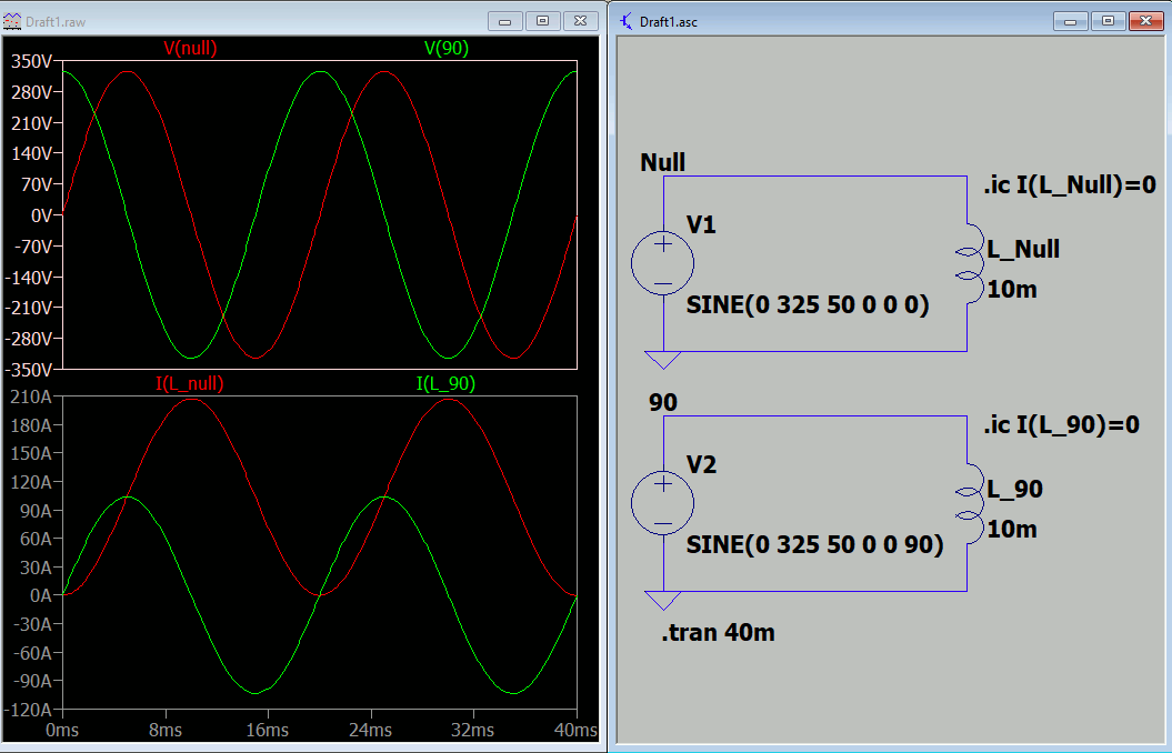

Eben weil es ein Trafo ist, also ein Induktivtät bei der die Spannung 90
Grad dem Strom vorauseilt,
und kein ohmscher Verbraucher bei dem Strom und Spannung unverzögert
sind...
> sind...
Macht aber in der praktischen Anwendung keinen Unterschied. Zumindest
wenn der Trafo länger als 200ms aus war.
Nulldurchgang ist halt auch kompatibel zu Schaltnetzteilen.

Das ist kein Problem. Meine Software wartet ja erst auf den
Nulldurchgang und dann weitere 5 ms um den Scheitelpunkt zu erreichen.
Man müsste also nur die 5 ms entfernen.
> Darf ich dich Fragen ob du mir behilflich  sein könntest , deine
> Schaltung für meine Zwecke umzuformen?
Ich kann dir gerne hier helfen und Fragen beantworten. Aber ich habe
leider keine Zeit das für dich zu bauen oder zu programmieren.
> Wichtig wäre Für mich das ich die Anzugsverzögerung des Relais , zum
> Nulldurchgang einstellen zusätzlich berücksichtigen  Könnte. weil ich
> den Typ des Relais nch nicht genau Weis?
Die Zeit, die das Relais zum Schalten benötigt steht evtl. im
Datenblatt. Besser wäre es aber, die Zeit mit dem Oszilloskop zu messen,
so habe ich es gemacht. Wenn das Relais z. B. 8 ms benötigt, dann
solltest du 2 ms nach einem Nulldurchgang den Schaltbefehl geben, damit
beim nächsten Nulldurchgang das Relais schaltet.

von Libary (Gast)
Was aber nur für Lufttrafos so zutrifft. Die Remanenz -> das unbekannte
Wesen des Trafos <- wird bei der Betrachtung hier immer vernachlässigt.

von Harald W. (wilhelms)
Da der Scheitelpunkt verhältnismäßig flach ist, sollte m.E.
ein schalten 1ms früher oder später keinen grossen Einfluss
haben. Also sollte der Wert aus dem Datenblatt reichen.

von Sven S. (schrecklicher_sven)
Die Remanenz ist hoffentlich vernachlässigbar gering.
Ich habe mich vor ein paar Jahren selbst mit sowas beschäftigt, weil ich
bei großen Ringkerntrafos (PA-Endstufen) das Problem hatte, daß der
B16-LSS das Einschalten oft nicht so toll findet.
Erstens: Solche Schaltungen bringen schon was, kann man machen. Sie sind
auch in einigen älteren Büchern (das sind die schweren Dinger mit Papier
und non-E-Ink drin, die auch ohne Google funktionieren) beschrieben -
muß man also nicht mit µC-Technik neu erfinden.
Zweitens: Diese Schaltungen bringen nur was, wenn man den Trafokern vor
dem Aufschalten in der entgegengesetzten Richtung vormagnetisiert. Macht
man das nicht und die Remanenz besteht ungünstig (gleiche Richtung wie
die Halbwelle in die man einschaltet), gerät er ebenfalls sehr schnell
in Sättigung und man bekommt genau so eine Stromspitze wie ohne so eine
Schaltung.
Drittens: Wenn man Zweitens bedenkt, wird der Aufwand schnell so groß,
daß man mit einer herkömmlichen Einschaltstrombegrenzung (Widerstand
oder NTC, der nach 0,5..1s von einem Relais oder Triac überbrückt wird)
besser bedient ist. So habe ich das dann jedenfalls gelöst bzw. in
vielen kommerziellen Endstufen ist sowas inzwischen auch ab Werk verbaut
- solange die nicht sowieso bereits Schaltnetzteile verwenden.

Kann es sein, dass der TO den von ihm selbst (zwei mal) verlinkten
Wikipedia-Artikel nicht komplett gelesen hat?
Das von ihm propagierte Verfahren ist laut dem verlinkten Artikel nur
für Trafos mit Luftspalt geeignet.
von Libary (Gast)
wieso glaubst du, dass in Wikipedia die letzte gültige Weisheit steht?
Das Schalten im Scheitelpunkt löst nur das Problem des Stromanstiegs
durch die Induktivität des Trafos. Die Restremanenz des Eisenkerns ist
ein davon unabhängiges Problem.
Grüße
von John (Gast)
Wieso glaubst du, dass ich das glaube?
Mich wundert es nur, dass Cyberfuzzy schreibt, dass die Theorie zu
seiner Schaltung im Wikipedia-Artikel genau erklärt wird. Und im
verlinkten Artikel steht, dass ein Scheitelpunktschalter für seinen
Trafo nicht geeignet ist.

der Strom gemäß einer e-Funktion an. Kannst du bitte genauer erklären,
wie das schalten im Scheitelpunkt das Problem des Stromanstiegs durch
die Induktivität des Trafos verhindern soll.
Libary schrieb:
> Die Restremanenz des Eisenkerns ist ein davon unabhängiges Problem.
Die Remanenz ist aber das Problem. (Restremanenz ist übrigens doppelt:
Remanenz = Restmagnetismus, Restremanenz= Restrestmagnetismus)
Wenn man in der positiven Halbwelle abschaltet und in der positiven
Halbwelle wieder einschaltet, dann addieren sich das Magnetfeld vom
Strom und der Remanenz. Dadurch kommt der Kern in die Sättigung und der
Strom steigt sehr stark an. Wodurch dann der LSS ausgelöst wird.
Weiter oben hier im Thread ist ein Link auf diese Seite:
https://www.noinrush.de/index.php?id=29&L=0
In dem dort beschriebenen Verfahren bekommt der Trafo mehrere kurze
positive Impulse, um den Kern in eine Richtung zu magnetisieren. Und es
wird dann im Nullpunkt vor der negativen Halbwelle ganz eingeschaltet.
Das Schalten im Scheitelpunkt ähnelt annäherungsweise diesem Prinzip:
zuerst kurze Einschaltzeit halbe pos. Halbwelle, und bleibt dann für die
folgende negative Halbwelle und weiter an.
Das funktioniert hier aber nur zufällig, weil der Trafo von Cyberfuzzy
noch klein genug ist.
von Libary (Gast)
John schrieb:
> Wenn man eine (Gleich-)Spannung an eine Induktivität anlegt, dann steigt
der Strom linear an.
Da meine Erklärungen hier nicht immer verstanden werden, erlaube ich mir
eine Simulation. So einfache Dinge können die Simulatoren gut
darstellen.
Grüße
von ganz logisch betrachtet (Gast)
Indem die Spannungszeitfläche verkleinert wird. Dadurch, daß nicht eine
ganze, sondern nur eine halbe Halbwelle einwirkt. Weil sich die Spannung
vom Einschaltmoment an auch noch verringert, statt weiter anzusteigen,
ist der Stromanstieg auch relativ weit entfernt von einer e-Funktion.
Und der Maximalwert schätzungsweise zumindest merklich unterhalb des
Wertes bei voller Halbwelle.
Ob das immer reicht, um ein Auslösen des LSS zu verhindern?
Würde man deutlich weniger von der ersten auftreffenden Halbwelle
übrig lassen, als die Hälfte, bin ich sicher, es würde klappen.
Zuerst mal wird das alles eh mit einem idealen Schalter betrachtet. Um
so etwas real zu erreichen, müßte also sowieso die wirkliche Schaltzeit
des Relais, Schütz, was immer ... gemessen oder aus dem DaBla gezogen
werden, und die Ansteuerung um diese "vorverlegt".
Dann aber könnte man auch den genauen Einschaltzeitpunkt so weit nach
hinten schieben, daß der Rest der Halbwelle gerade ausreicht, eine
eventuell gegensinnige (zur darauffolgenden vollen Halbwelle jedoch
gleichsinnige) Restmagnetisierung "umzudrehen". Man müßte entweder
die Zeit messen und die Software ändern, oder mehrfach mit dem Oszi
betrachtet ausprobieren und das RC-Glied anpassen oder so etwas.

von John (Gast)
Also so wie ich es im letzten Abschnitt meines Beitrags geschrieben
habe.

von Klaus (Gast)
Man könnte die Remanenz beim Ausschalten vermeiden. Statt den Trafo hart
auszuschalten, könnte man über einen PTC den Strom langsam absenken und
erst am Ende ganz abschalten. So wie bei den Entmagnetisierungsspulen in
Röhrenfarbfernsehern.
MfG Klaus

von Mittelscheitel (Gast)
Dein Ansatz ist schon gut.
In konsequenter Weise würde dieser Punkt auch dazu gehören. Dabei sollte
man den Trafo mit der Einschaltelektronik fix verkabeln, bzw zusammen in
ein Gehäuse bauen, damit Bediensicherheit gegeben ist. Sonst kann ein
verdrehen des Netzsteckers vom Trafo die falsche Vormagnetisierung
bewirken.

von Codix (Gast)
Was eine Diskussion über eine Sache die seit Jahrzehnten unproblematisch
gelöst wurde.
Folgende Lösung haben wir uns erdacht und wenden diese seit Jahren
erfolgreich ein.
Via einem speziellen Widerstand, der ein SSR überbrückt, wird der Trafo
vormagnetisiert.
Nach ca. 600 ms  wird das SSR eingeschaltet.
Da das SSR einen Nullspannungsschalter hat,  wird ein sehr gutes
Einschaltverhalten erreicht.
Die 600ms  erscheinen eine lange Zeit zu sein, haben sich jedoch
bewährt. Bei kürzeren Zeiten ist die Vormagnetisierung zu gering.
Wird genutzt für Trafos bis 10 kVA. 1 und 3 phasig.
Bei Leistungen von mehr als 10 kVA wird das Netz dreistufig (Schütz)
zugeschaltet.
Die sekundäre Seite wird immer erst nach dem Hochfahren des Trafos
zugeschaltet.

von Peter D. (peda)
Netztrafos haben keinen Luftspalt, da die Bleche wechselseitig
geschichtet werden. Bzw. Ringbandkerne und Schnittbandkerne werden plan
geschliffen.
Nur Trafos mit Gleichstrombelastung haben einen Luftspalt, z.B. die
Ausgangstrafos in alten Röhrenradios.
Ich finde die Lösung sehr gut und vor allem einfach. Es werden keinerlei
Leistungsbauteile benötigt, die abrauchen können.
Nimmt man ein 2-poliges Relais, kann man bequem auch das Einschalten
damit realisieren. Dann muß der Schalter nicht mehr den vollen Strom
abkönnen und man hört ihn nicht mehr britzeln.
Es geht auch nicht darum, den Stromstoß auf das absolute Minimum zu
reduzieren, sondern nur soweit zu senken, daß die Sicherung nicht mehr
fliegt.
Heutzutage würde man einen ATtiny13 dafür nehmen.

hab ich oben beschrieben
bei trenntrafo 0.23H zu 0.23H 0.1 ohm innenwiderstand , in reihe dazu
einen 16ohm widerstand, dazu in reihe einen NTC mit 1ohm,
  einen timer mit  1s  schaltet, nach zeitablkauf  den NTC weg  ,
 und mit dem 2 kantakt des Relais wird der nullspannungsschalter
eingeschaltet , bei nulldurchgang zieht ein schütz  nach 30ms
(Anzugsverzögerung des schützes) an, und überbrückt den 16ohm
(2x 8ohm/100W) Widerstand
und den NTC( Kurzeitige Belastung der Widerstände =300W).. fertig,
ladestrom bei ca 4,5A , nach dem wegschalten ca 100mA
Das was ich brauche habe ich... ob gut , schlecht, zu gross, zuviel
